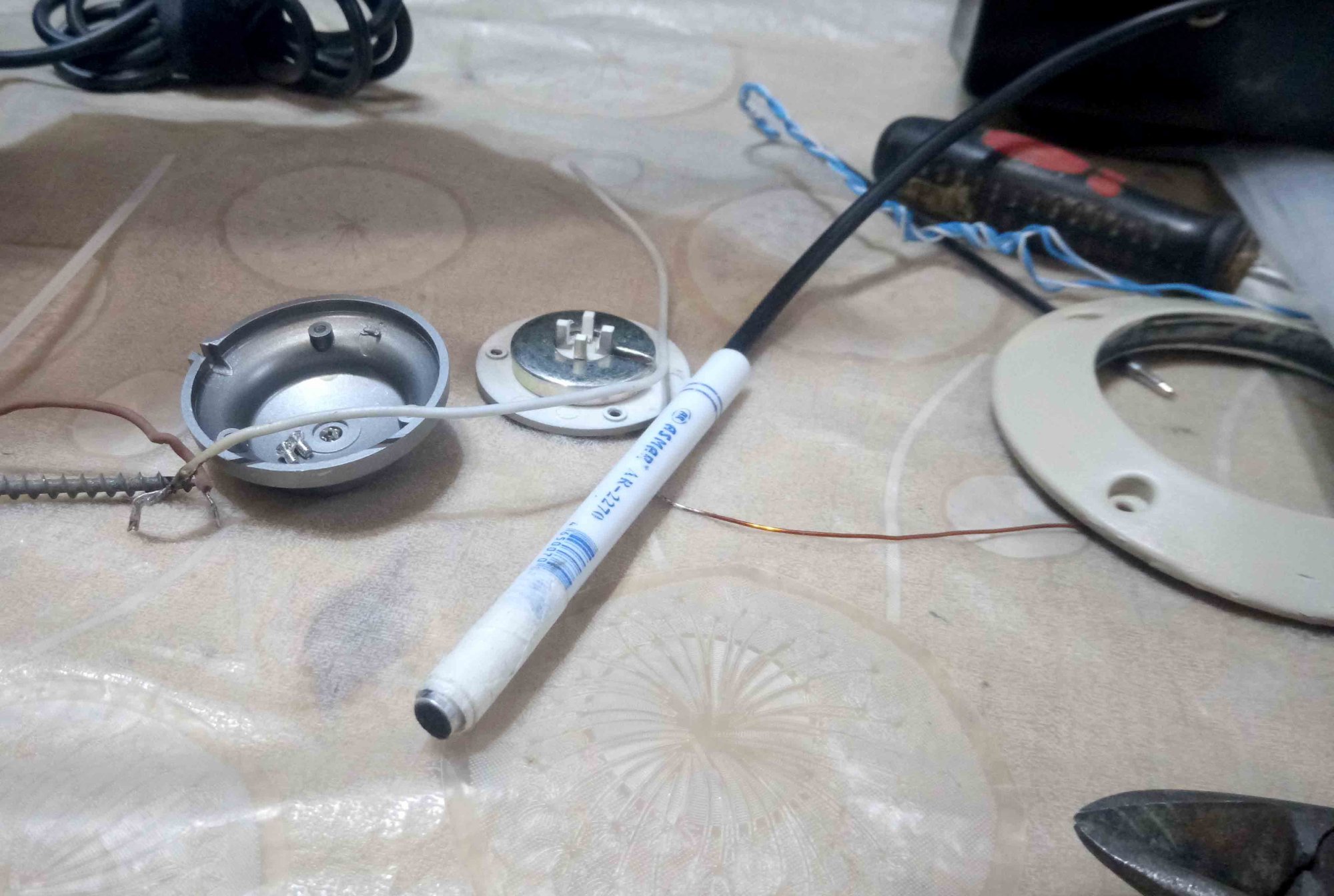

IMG_20240911_205720.jpgРазобрал микрофон.Кто высказывался,что ваши замеры ахинея были правы.Послужило модернизации фон при записи музыки,решил заменить провод на другой,пожирнее.Разобрал девайс,а там тоже непонятки микрофон направлен вверх,мет.шайба,.корпус закрывает округу.Вобщем засунул в ручку и замеры теперь направление в сторону излучателя.Изменились линии,в основном после 3кГц.Подредактирована схема.
Еще.что интересное было замечено,что резистор в начале пути,каким,то образом смягчает музыкальный тракт и линии становятся более податливыми.Думаю,что ближайшее воскресенье расставит все по полочкам.Сегодня с последней редакцией она заиграла новыми красками,которые никак не могут сказать нет при всем желании.

Все верно, дядя Михаил!

Вот теперь все сделано правильно,можно ничего не менять,а послушать на разных жанрах музыки и подольше.

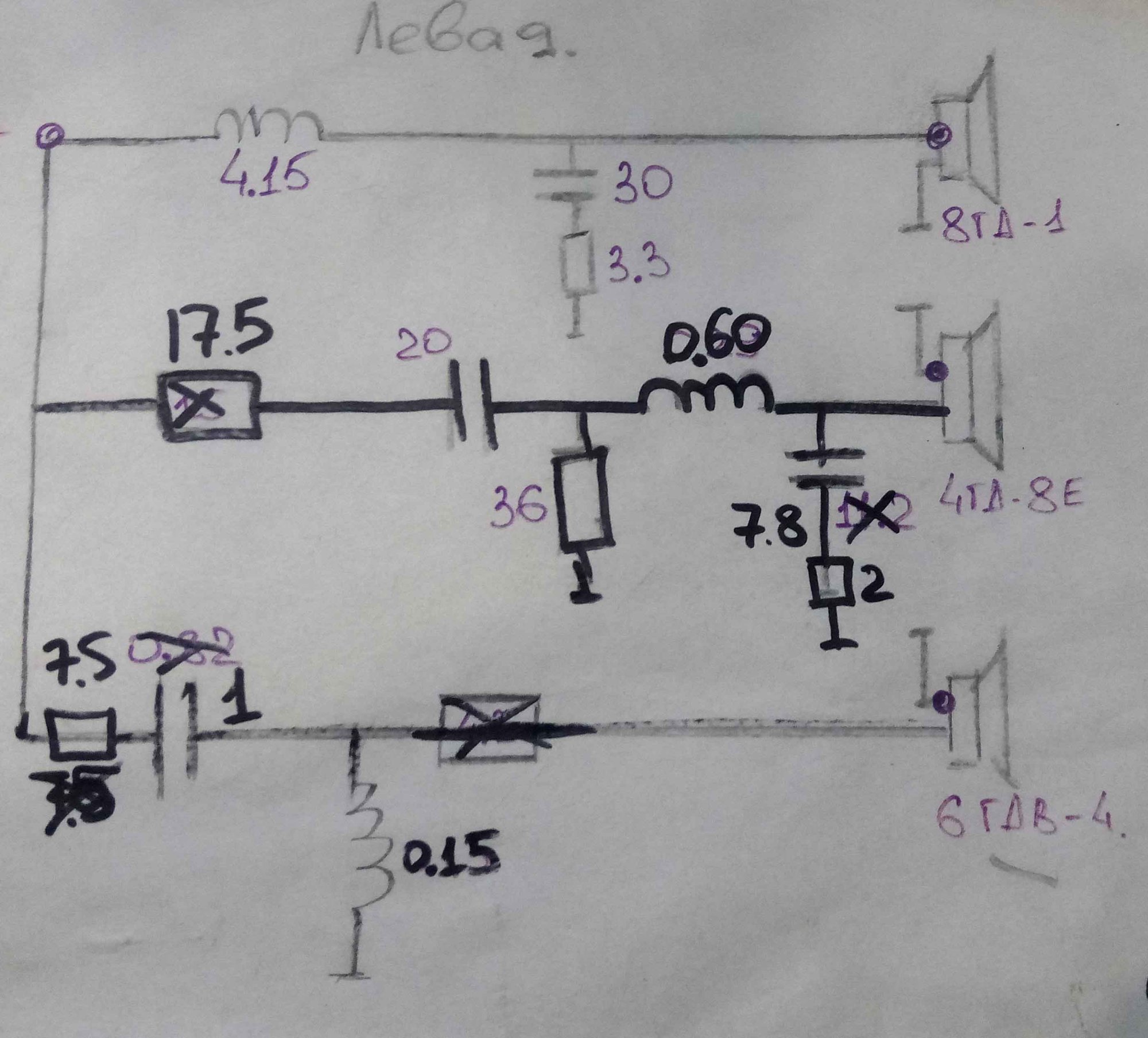

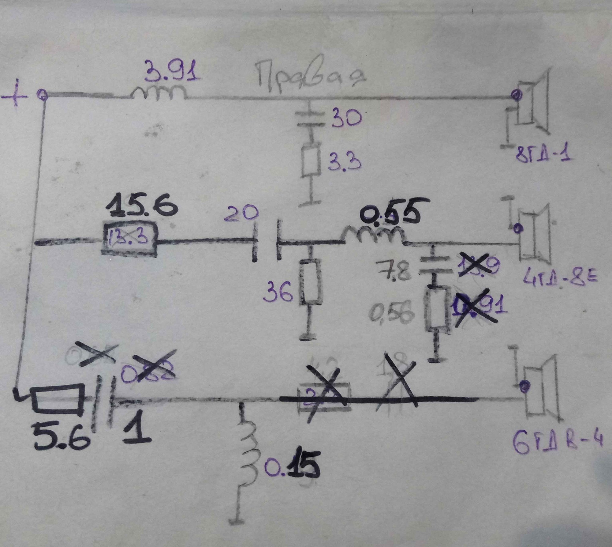

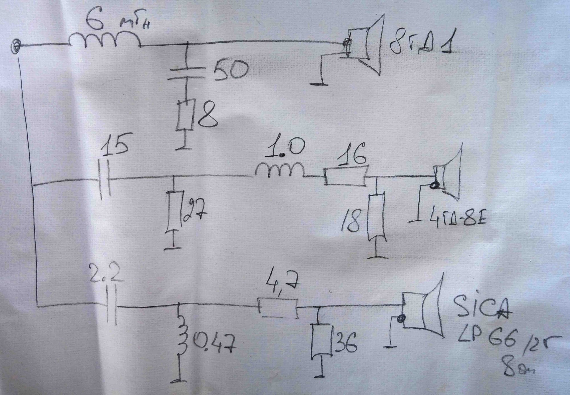

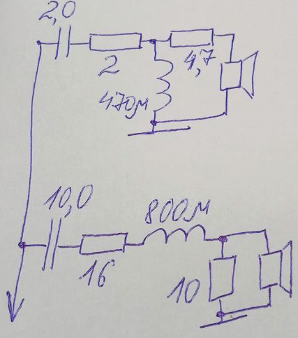

Реализована новая схема .
Примонтирован Sica LP66.25,для ознакомления.Однозначно будет приобретаться .Сроки доставки декабрь.Пока время есть.попробую с 6гдв4 поколдовать.Хорошо получилось,изменились разделы.Изменилась музыка в целом.Так же присутствовал на встрече Сергей со своим усилителем высокого уровня.Прослушивали и ламповый дяди Саши.Одним словом - дядя Саша знает толк.

Прошлый фильтр был лучше.

Встреча произошла субботним днем.

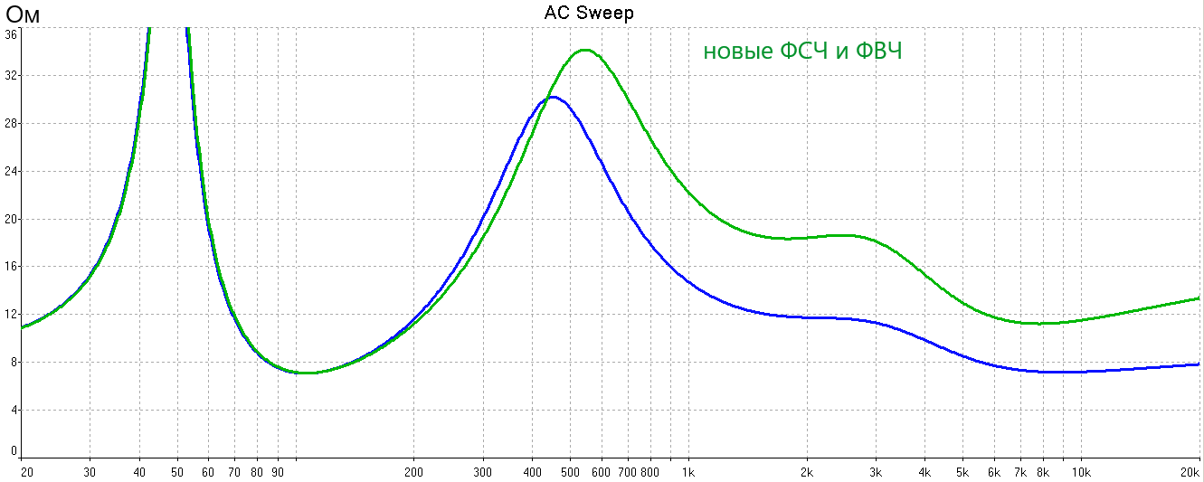

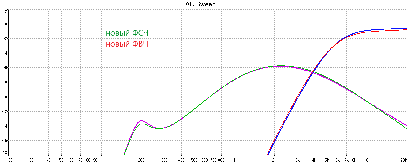

Наконец-то частота стыка СЧ-ВЧ съехала с заоблачных высот, но Sica 66 может больше (снизу). Попробовать отдать ей еще 1,5-2 кгц. Дожидаться обещанного от Аудиомании занятие неблагодарное, заказанные катушки индуктивности, крайний раз, ехали (ползли) больше года и задержки постоянно. Продавцы уже не обижаются на подначки smile_4 Есть надежда, что ожидание динамиков так не затянется, хотя возможны варианты... Попробуйте использовать то что есть, например Sica LP 85. Остались 4 омные, но с учетом необходимости применения делителя могут подойти.

С удовольствием бы послушали 15гдв,если был бы.А так выбрали из двух .что было у дяди Саши.Второй не помню маркировку.Sica интересно отыграл.мягко,детально ,музыкально.
Ну Александр насоветовал ,и все опять по новому кругу будет.
Изменилась частота раздела сч-вч.И убрались емкости с правого края на серединке.С самого начала они там портили звук.

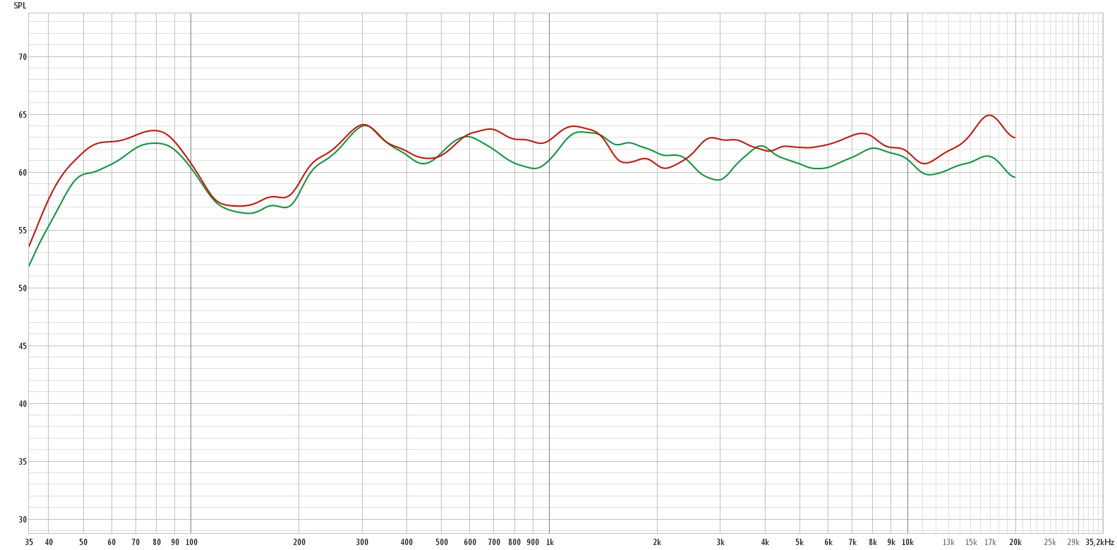

Монакор DT25N продул итальянке по наполненности звучания, как образно сказал участник нашей компании Сергей- там информации куда больше. И ачх у Sica LP66 просто ровная , сложилась на щелбан без проблем.Чутья у Монакора сильно больше. давили делителем, делили давителем. LP66 прижали самую малость.
Катуха НЧ фильтра по итогу набрала 7, 5 мГн тремями катухами. Если откинуть вредное влияние омического, то нормально мотанная катушка будет примерно на 6 мГн.
Изначально НЧ фильтр собрали из катушки, цобеля и добавки на 10мкф. Потом на звуке убрали емкостишку 10мк- звук выиграл однозначно. ушла мутяга , живость появилась.
Оставили как на схеме.
Правый край СЧ полосы формирован первым порядком с LR , всякая попытка подвалить его емкостью или цобелем вносила вопли, выброс на ачх и выпирание средины на стыке.

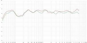

Опять времени не хватило! Весёлые картинки по схеме #639 будут?
А помучьтесь в ожидании, тогда эффект от картинок больше. Заодно по новой схеме накидайте цветных картинков, а потом сравним. у кого виски - лучше настоящего.
Это шутка. А на деле измерилку нужно забрать с объекта, все замеры там. На объекте свет вырубило , отложили работу.

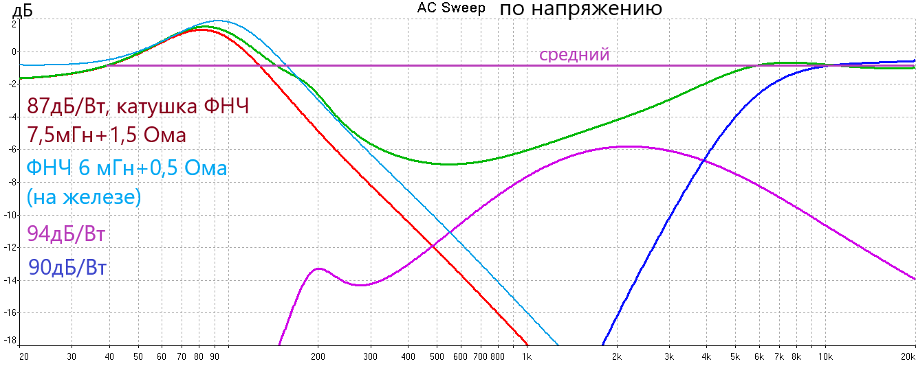

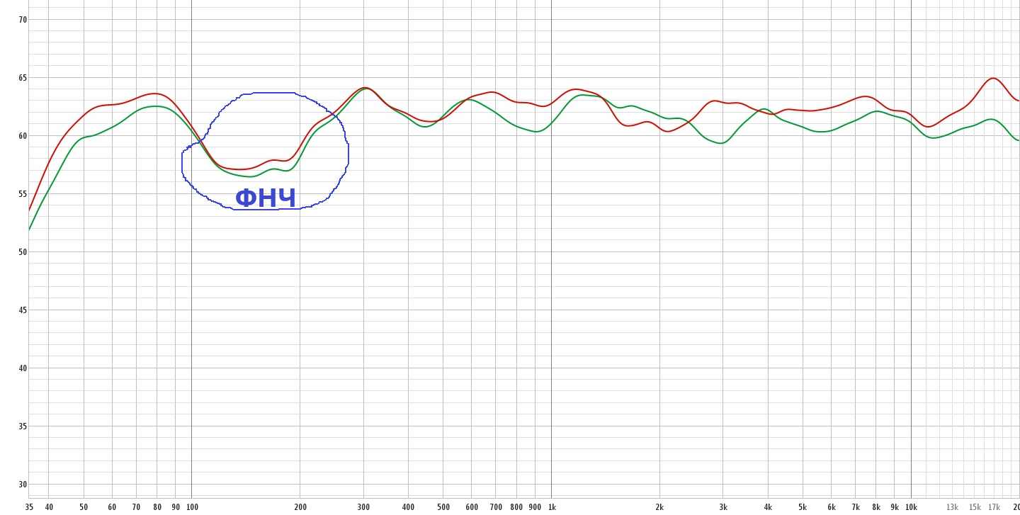

Та Вы знали, что я не удержусь. Короче, нынешний ФНЧ даёт перепад по напряжению 100/200 Гц смешных... -6дБ. А СЧ тут не волочит, совершенно. То есть, вот этот провал
фнч.png - это не комната!
(А если пик 300 Гц - каким-то образом от НЧ динамика, то ну его в сад такую рыбалку!)
Вот что имеем.
Заметьте, что переход на катушку ФНЧ 6 мГн с активным сопротивлением 0,5 Ома (с тем же Цобелем) добавит стабильно +2дБ выше 120 Гц.
Однозначно здесь в рецепте приписана отдельная полоса УМ для НЧ. Она уберёт горб 90 Гц начисто.
Если схемы ФСЧ и ФВЧ несколько видоизменить, то получим разгрузку УМ в 1,5 раза на СЧ и ВЧ, с тем же результатом.
Основную проблему вижу в дурном перепаде 100/200 Гц и последующей яме 200...400 Гц.
