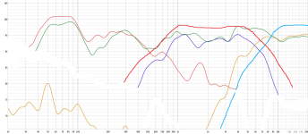

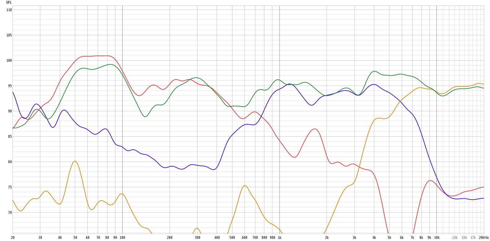

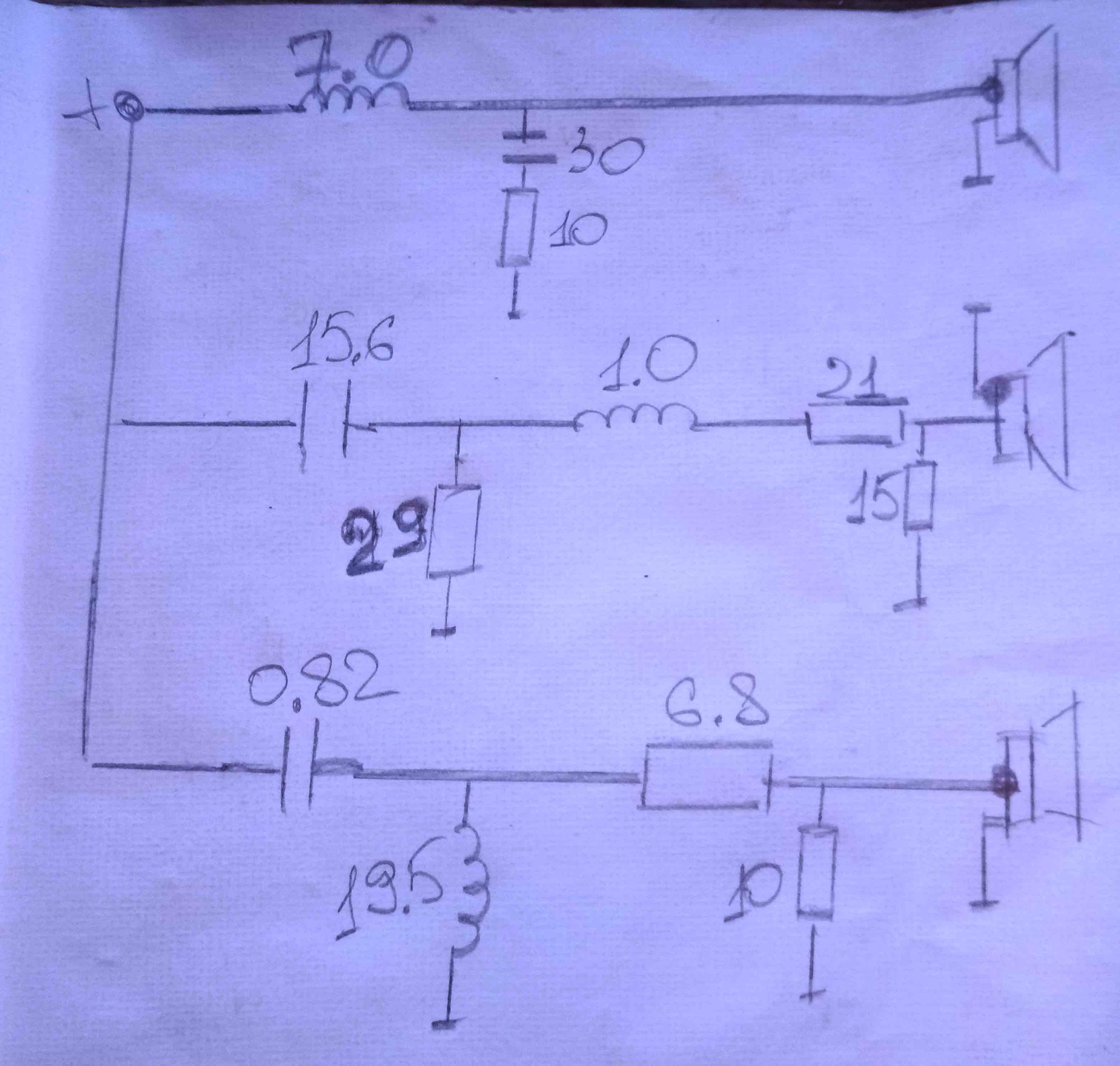

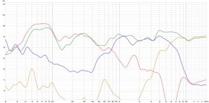

Попытался приблизить схему к существующим динамикам.Не могу понять где нестыковка.Sica пела ,а пела она просто великолепно на 2.2 мФ. А в нашем случае 6 гдв 4 с 0.82 уже перегрузка и конфликт с сч.Возвращать обратно кондеры к катушке на линии сч?Но совсем не хочется,они звук зажимают.
IMG_20240916_182254_RAW.jpg8гд1 4гд8е 6гдв4
16 сент..jpgОбщий замер линия сч-вч.
нч-сч.jpgЛиния нч-сч.
Но у нас с Сикой была возможность двигать её лево право,дальше,ближе от средника.

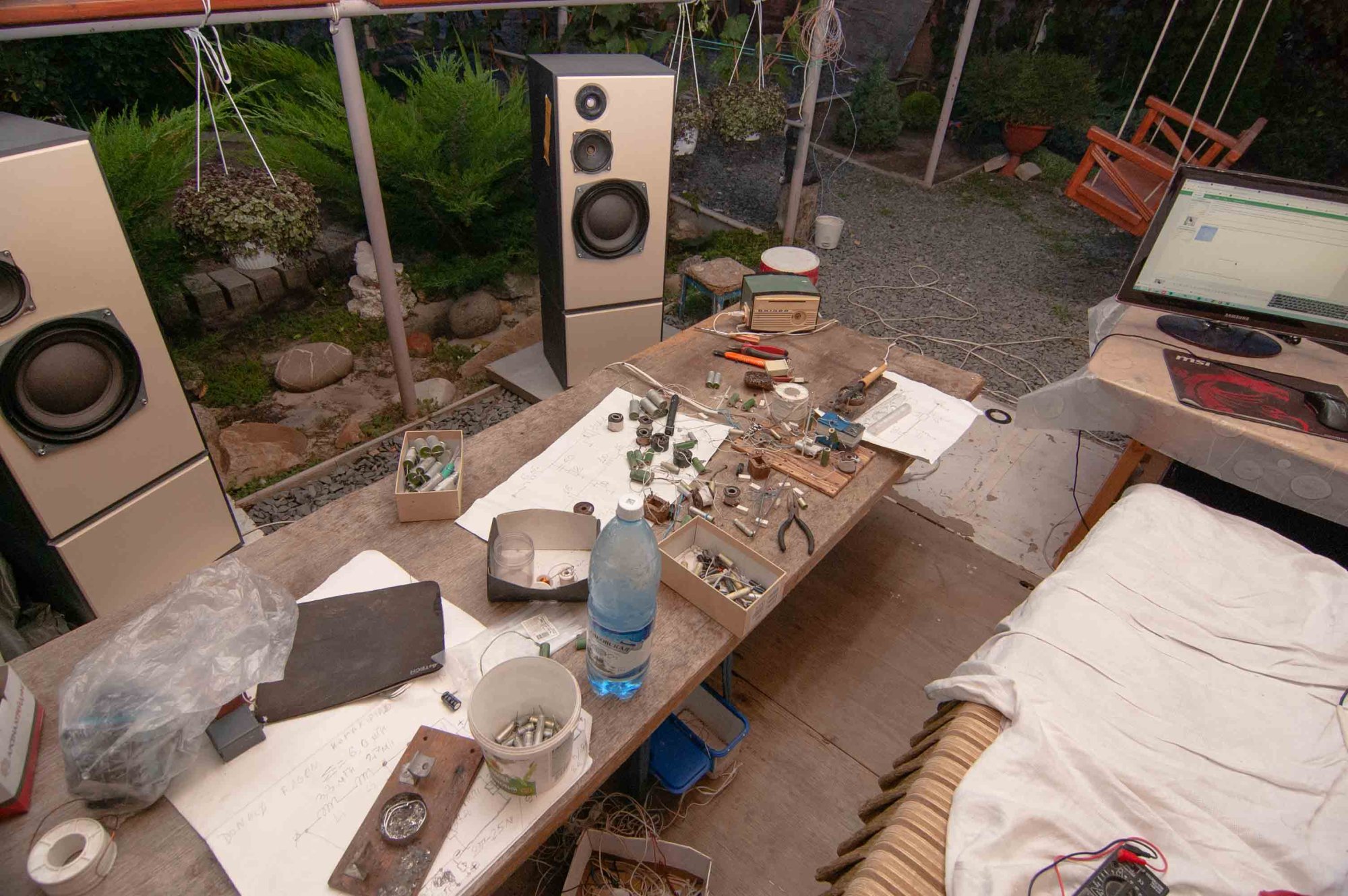

DSC_9061_3.JPGДо зимы еще время есть.

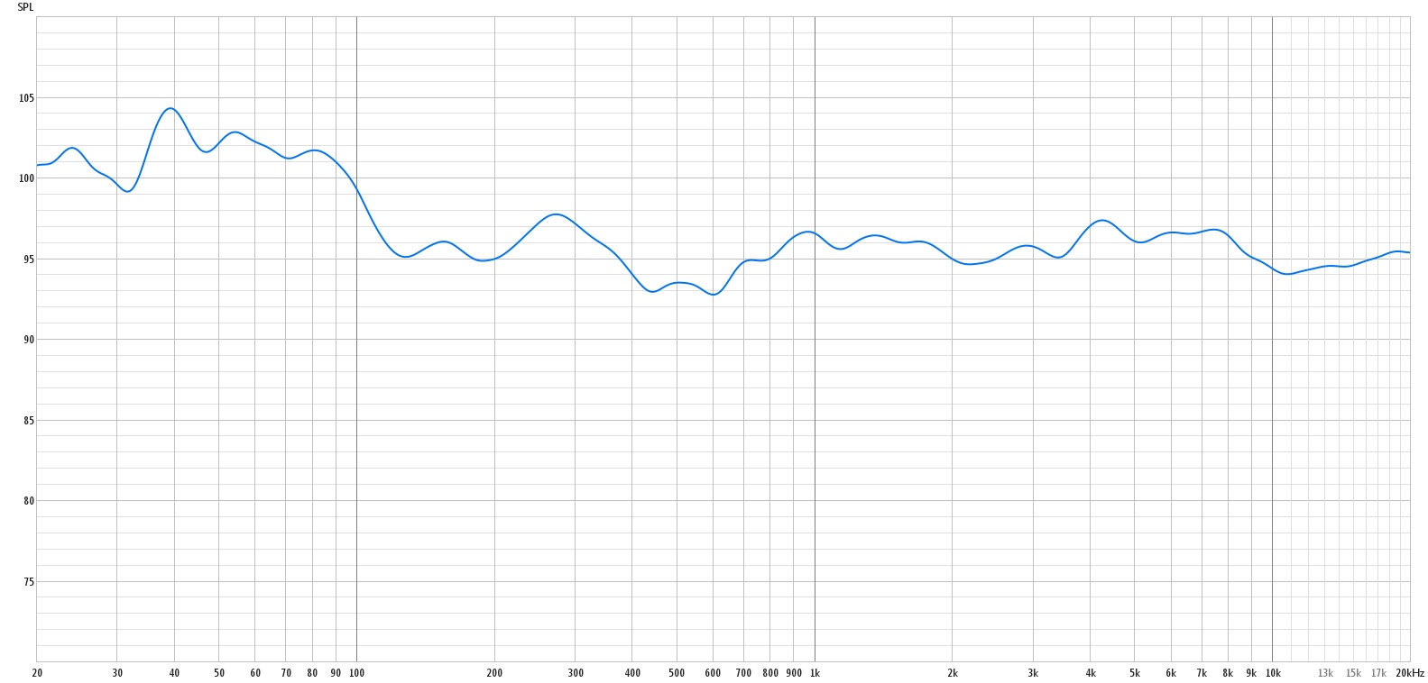

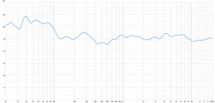

Попытался приблизить схему к существующим динамикам.Не могу понять где нестыковка.Sica пела ,а пела она просто великолепно на 2.2 мФ. А в нашем случае 0.82 уже перегрузка и конфликт с сч.Возвращать обратно кондеры к катушке на линии сч?
Посмотреть вложение 110020Общий замер линия сч-вч.
Посмотреть вложение 110021Линия нч-сч.
Ваша пищала сразу выкинула финт кверху задницей, после чего все перспективы заменить ей итальянку - мне -так точно не показались.

Ну как то это всё странно выглядит, область 100+ Гц торчит над участком 1кГц на +5дБ, и при этом всём, еще на -3.5дБ задавлена ВЧ
Может конечно SICA и звучит, но ей явно не хватает отдачи дотянутся до НЧ, уж простите, но верните взад ГДВ

Тогда накой ляд так вся просажено, было же вся чуть ли не на цыпочках подтянуто к НЧ и на тебе приехали, вернулись к муз.центрам 00-ых
28,311
13,622
Это в ваших фантазиях Сика не дотягивается до уровня басовика. На самом деле в цепи пищалы в дяди Сашиной схемочке врезан резистор 4. 7 Ома, присаживающий отдачу пищале примерно до уровня басовой полки.
Финт простой. Выруливали колонку на улице, на воздухе, от баса там остался фиг собачий, хотя после настройки много чего послушали, звучало достойно.

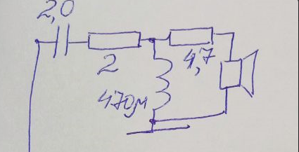

Предложу для 6ГДВ-4: от "+" к "-". Резистор 2,4 ом; конденсатор на вкус(и цвет):)(порядка 8 мкф, ну и в процессе, ту-дым, сю-дым); резистор 2,2 ом. Параллельно последнему динамик 6ГДВ-4. Малое сопротивление шунтирующего резистора "оттянет" сигнал на резонансе на себя. Сочетание номиналов резисторов обеспечит затухание до уровня SICи (теоретически). Ну и не страшные номиналы конденсатора, есть возможность "подвигать" больше-меньше.

Если долго мучиться,что нибудь получится. До декабря,до прибытия Сики всеравно чем то заниматься,

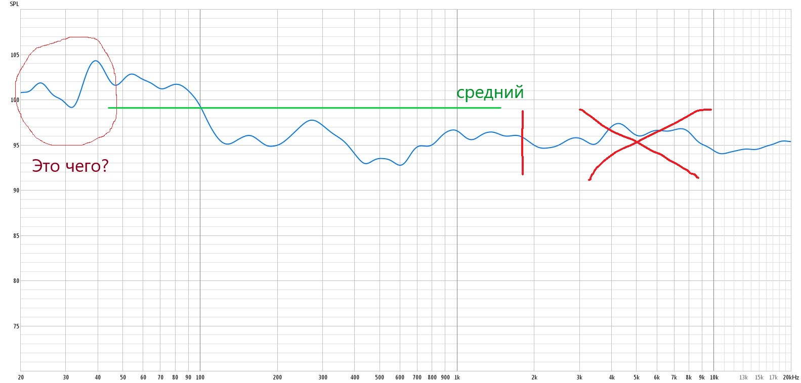

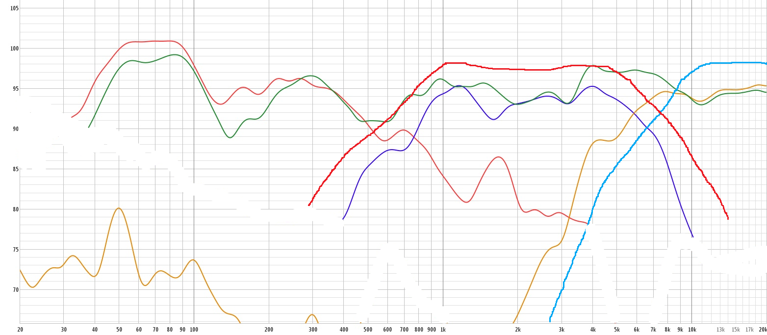

У Ваших 6ГДВ-4 резонансные частоты 4 и 4,7 кГц примерно. И они попадают в рабочую полосу. С такими 6ГДВ-4 хочешь-не хочешь придётся повышать частоту раздела.
Нет.
У Вас средние частоты опять провалились относительно НЧ. Вы слушаете на улице и не замечаете (скорее, любите) огромного перебора НЧ, так было и раньше, первый самый пост.
Достоверен верхний раздел и зона выше 2 кГц. Я Вам писАл, что, когда снимаете серию связанных АЧХ, то следует их снимать не перемещая микрофона, но Вам как соловью.
Вижу развитие схемы в направлении увеличения уровней СЧ и ВЧ полос на 3дБ и повышении частоты среза ФВЧ. Изменения схемы прикину.
Достоверен нижний раздел и зона ниже 2 кГц. Как видите, +3дБ для СЧ таки нужны. Но 200 Гц спасать надо НЧ полосой. Единственный вариант - уменьшение индуктивности катушки ФНЧ, в ущерб Многабасу!
с Сикой была возможность двигать её влево вправо,дальше,ближе от средника.
С 6ГДВ не прокатит.
