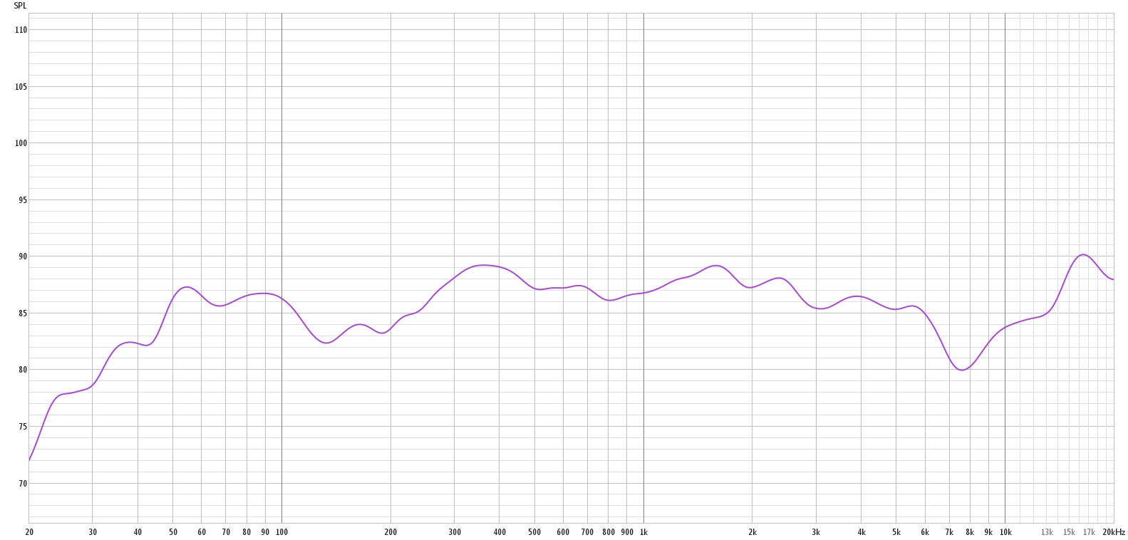

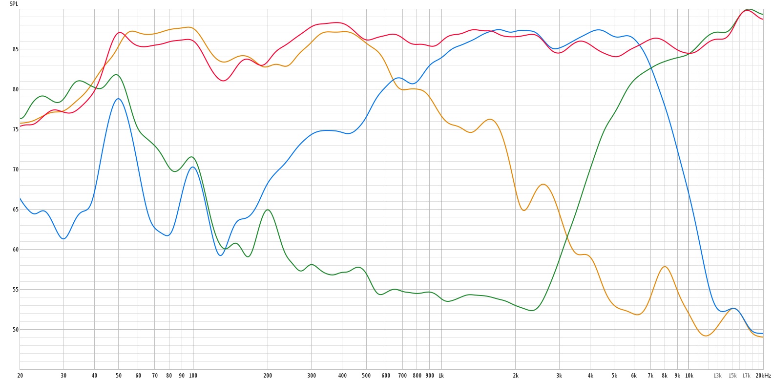

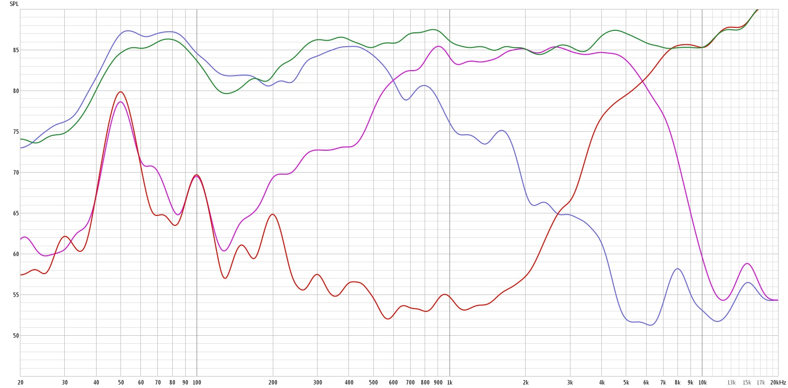

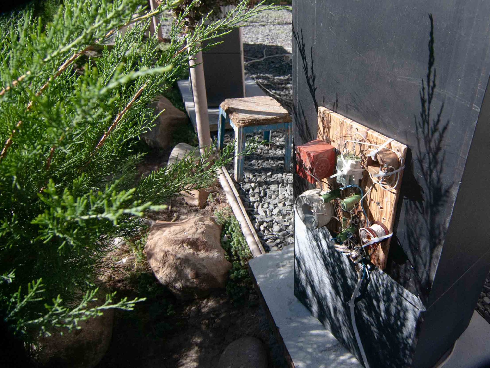

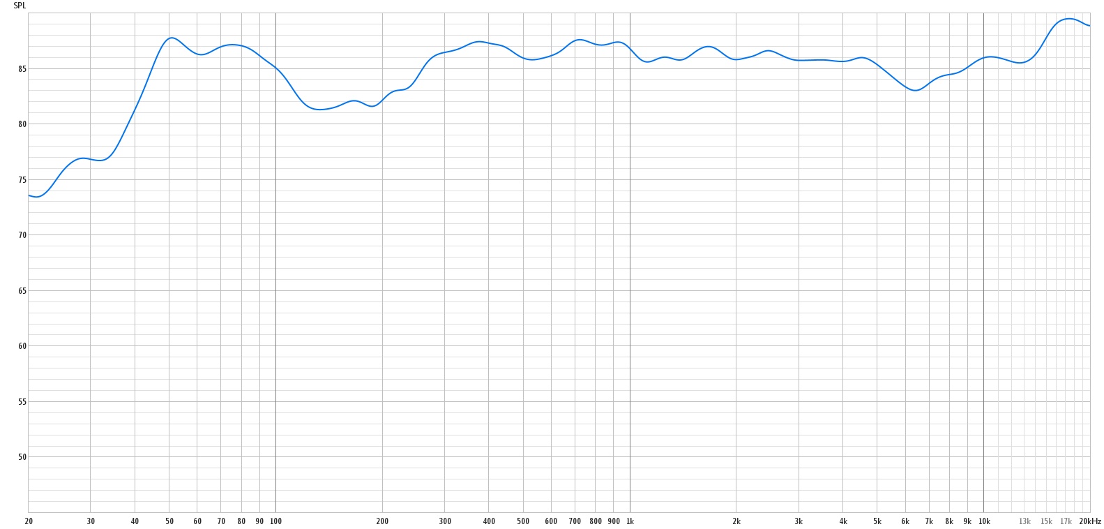

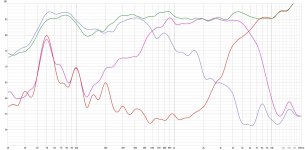

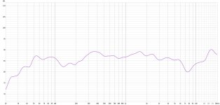

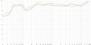

Скажу .что серединка больше не режется справо.Там знаменитый 7000 Пик не даёт.Общий замер на линии сч-вч ,смещение микрофона на 2 см верх,низ рисует разные шишки на стыке.

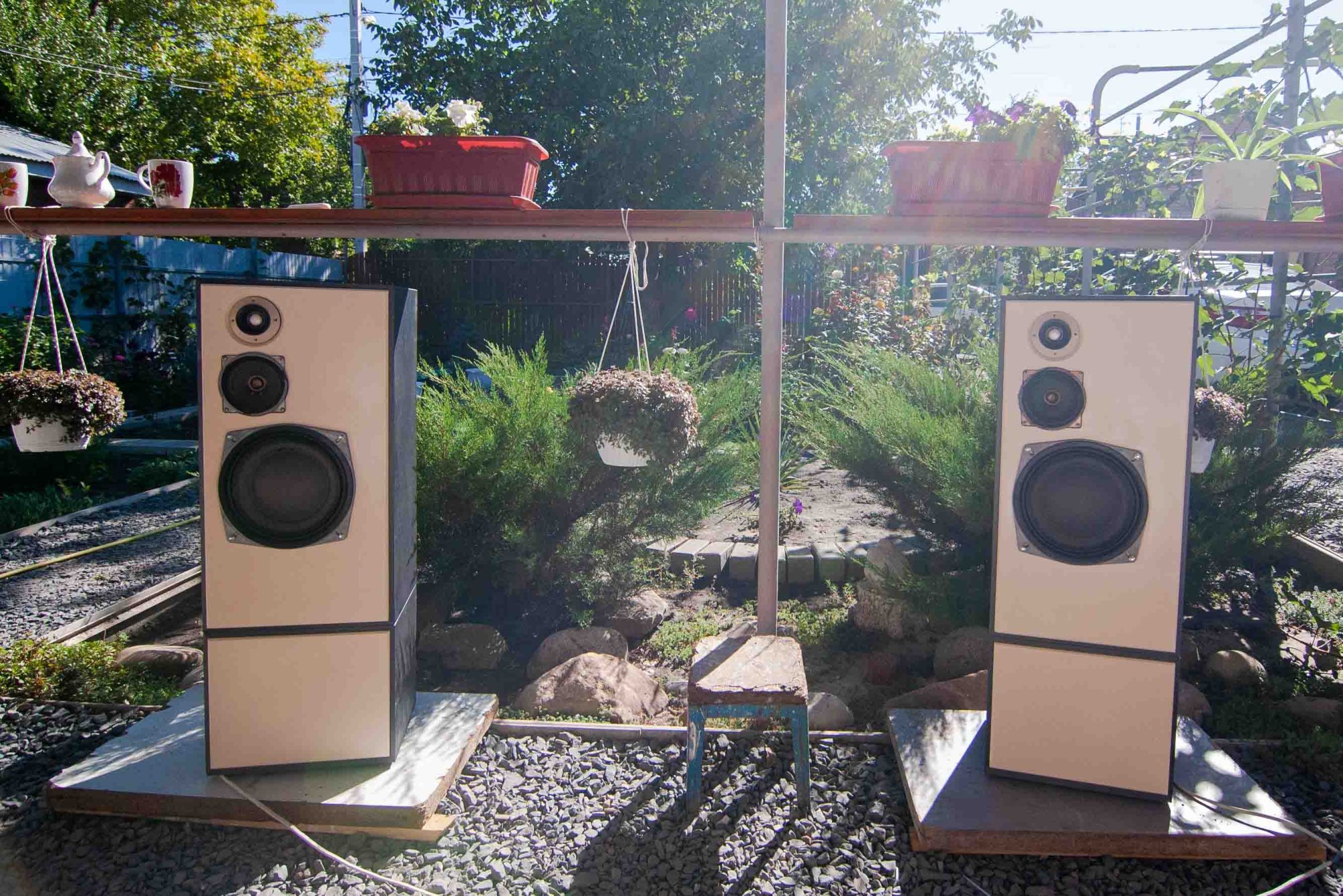

Огромная благодарность всем кто участвовал в этом интересном проекте.Всех желающих приглашаю на прослушивание .Музыка играет просто "Бомба".

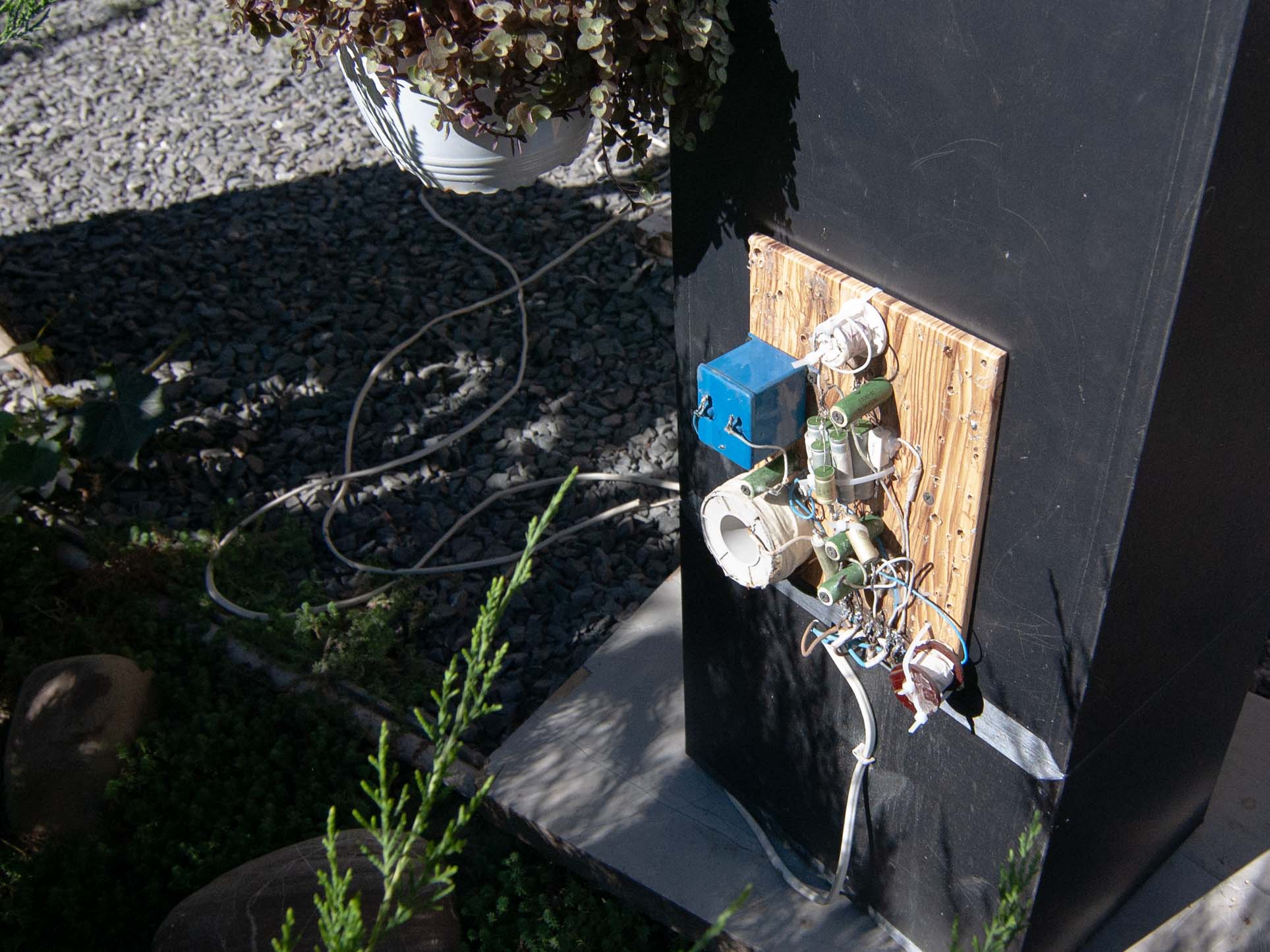

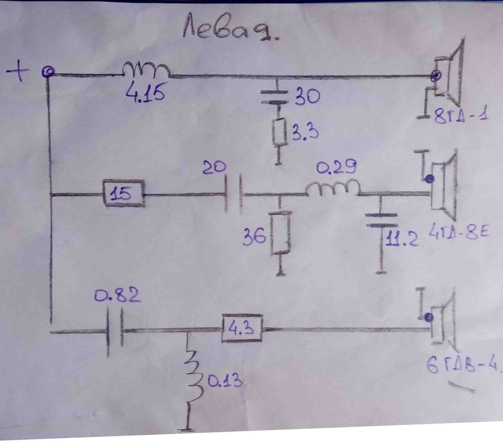

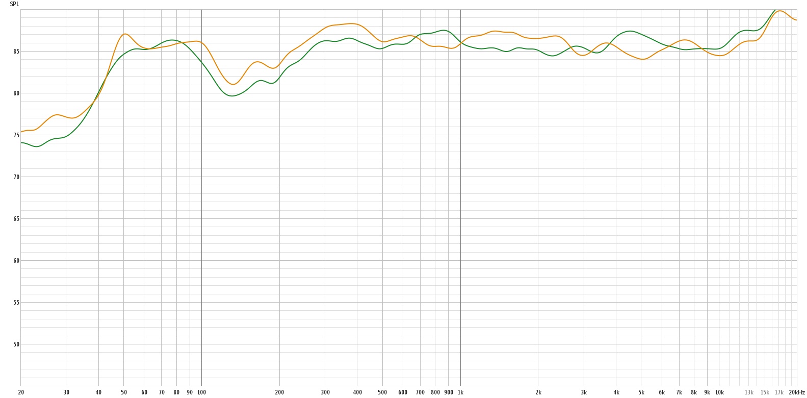

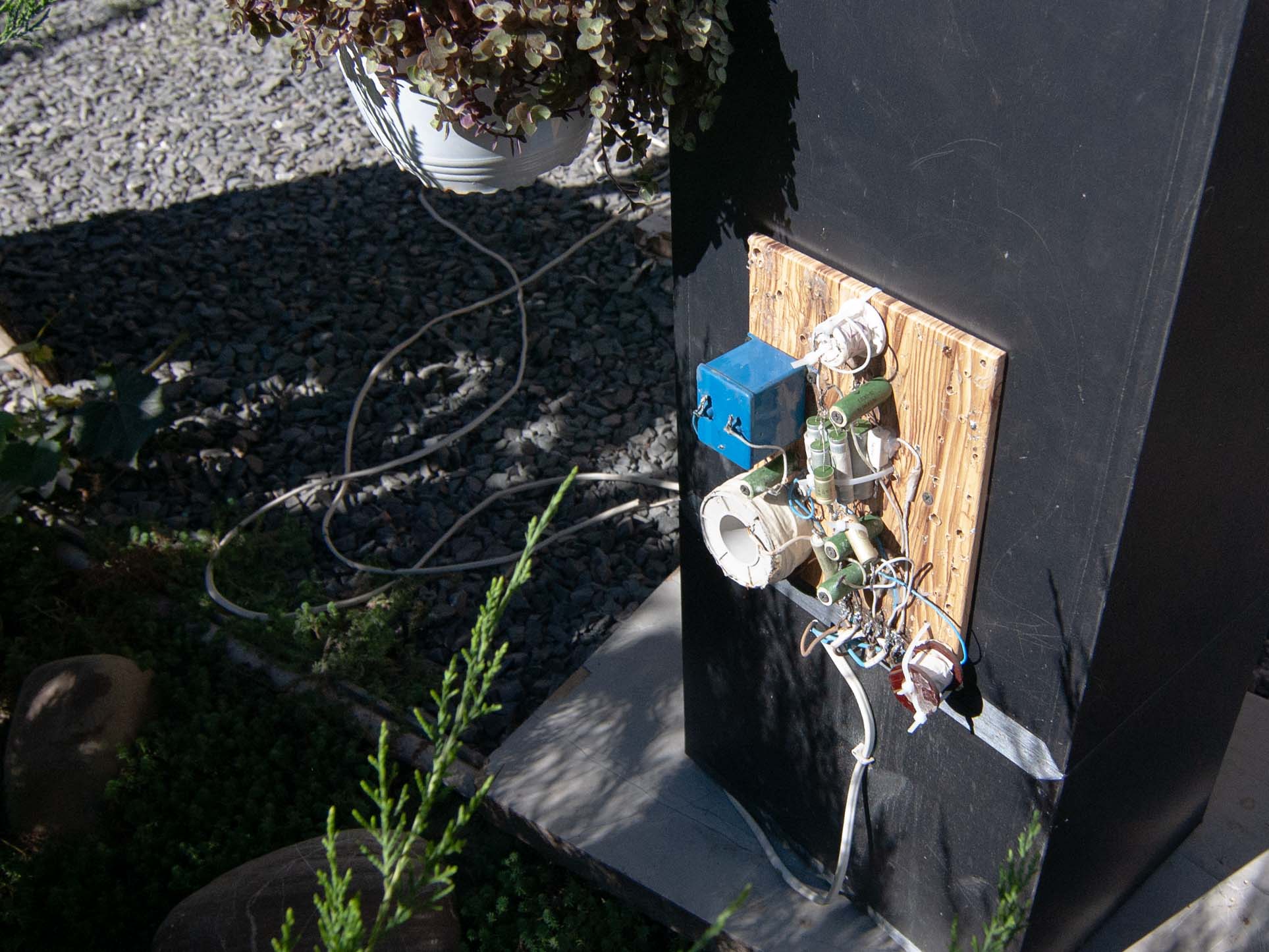

Интересное знамение произошло ,опрокинулся полный бокал пива и омыл наши фильтра.прикрученные сзади.Динамики не пострадали.Запустили корабль!
Система работает в режиме музыкального радио,регулятор на 8 часов.Интересные композиции можно подкрутить до 11.это ват20. Усталости не наблюдается,полет нормальный.Ждем компетентные органы для финальной подстройки тембрального окраса.
Система работает в режиме музыкального радио,регулятор на 8 часов.Интересные композиции можно подкрутить до 11.это ват20. Усталости не наблюдается,полет нормальный.Ждем компетентные органы для финальной подстроки тембрального окраса.
Знамение, это когда опрокидывается бокал 30 летнего виски Макаллан.

Самое странное в происходящем, то что с 1-го поста по словам автора всё звучало превосходно.
юан8
9 Мар 2024
3,205
765
Юрий
мозг прекрасно адаптируется к форме АЧХ,время и природа сама сделает свое дело))))))))))))))))))))))

Чёт заблокировано видео!!
Запретили какуето композицию слушать.Посмотрю.Вчера весь день слушали инструментальную музыку,да на хорошем усилителе мощностью 10 Вт.В принципе 3 Вт хватает.А если с драйвом то ,до 5 Вт можно поднаболтать.Заходите на прослушивание.
