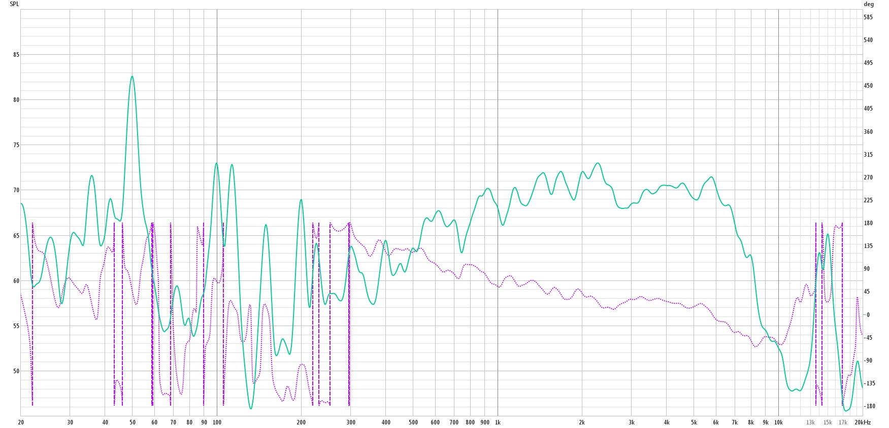

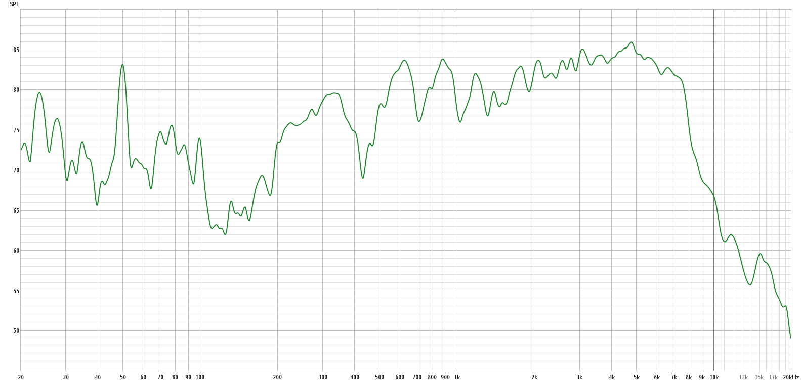

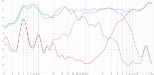

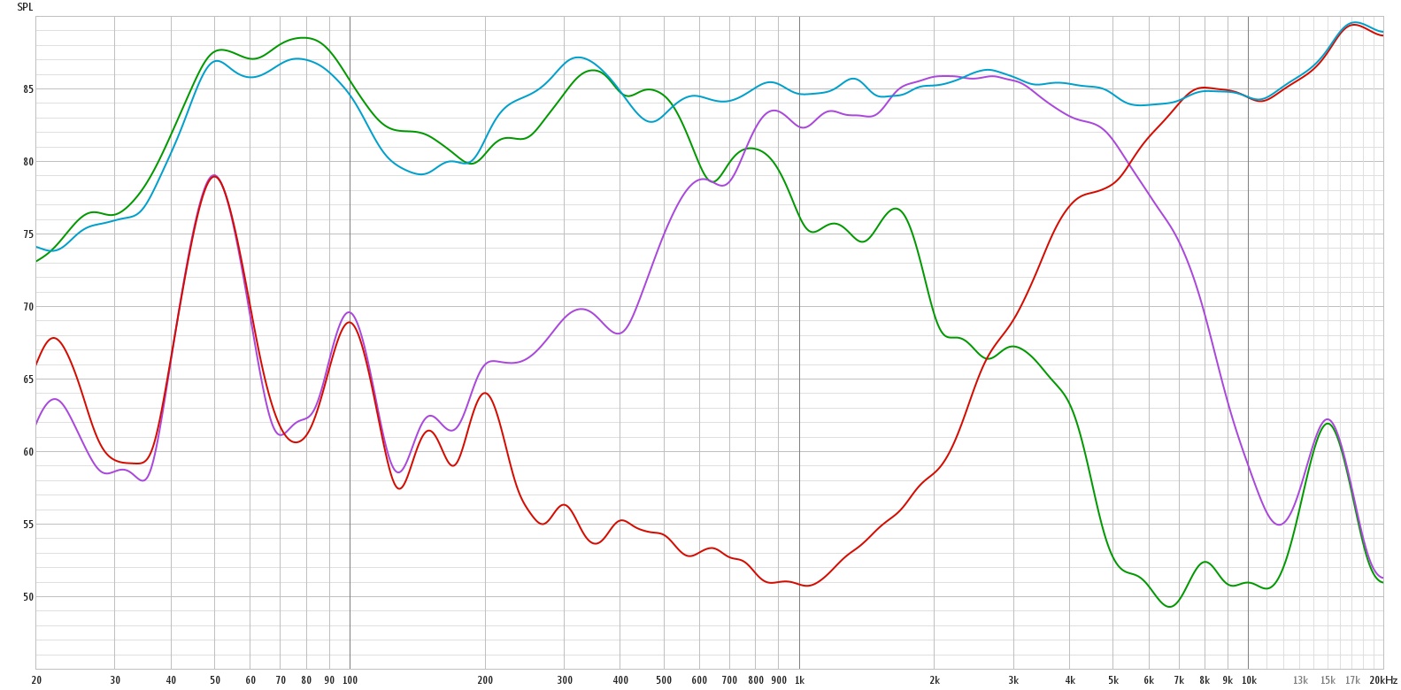

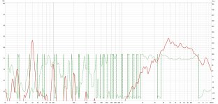

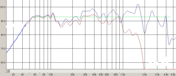

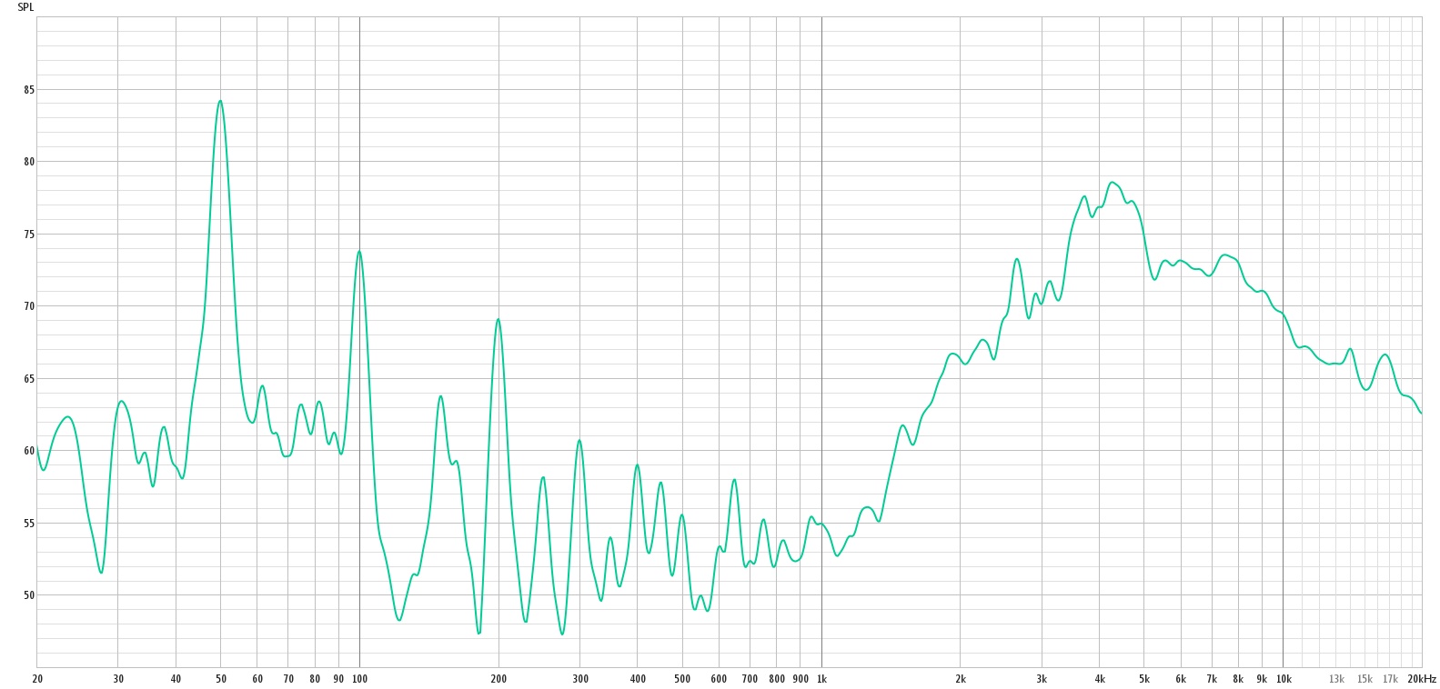

Колдовал ,колдовал ,крутил +на -.
Добавил ваты в стакан сч ,плотно.Слево добавилось 1.5 Дб.Скорее всего обьём маловат .
Стыковка сч и вч ,сново под вопросом?Далее что получилось.
8гд1.jpg4гд8е.jpg6гдв4.jpgсч-вч.jpgСЧ-ВЧ
замер нч-сч.jpgНЧ-СЧсч-вч 90 дб.jpg90 ДБ.
IMG_20240901_175742_RAW.jpgВроде поёт интересно.А вторая ,сторона где вч третьим порядком порезана проиграла по музыкальности.

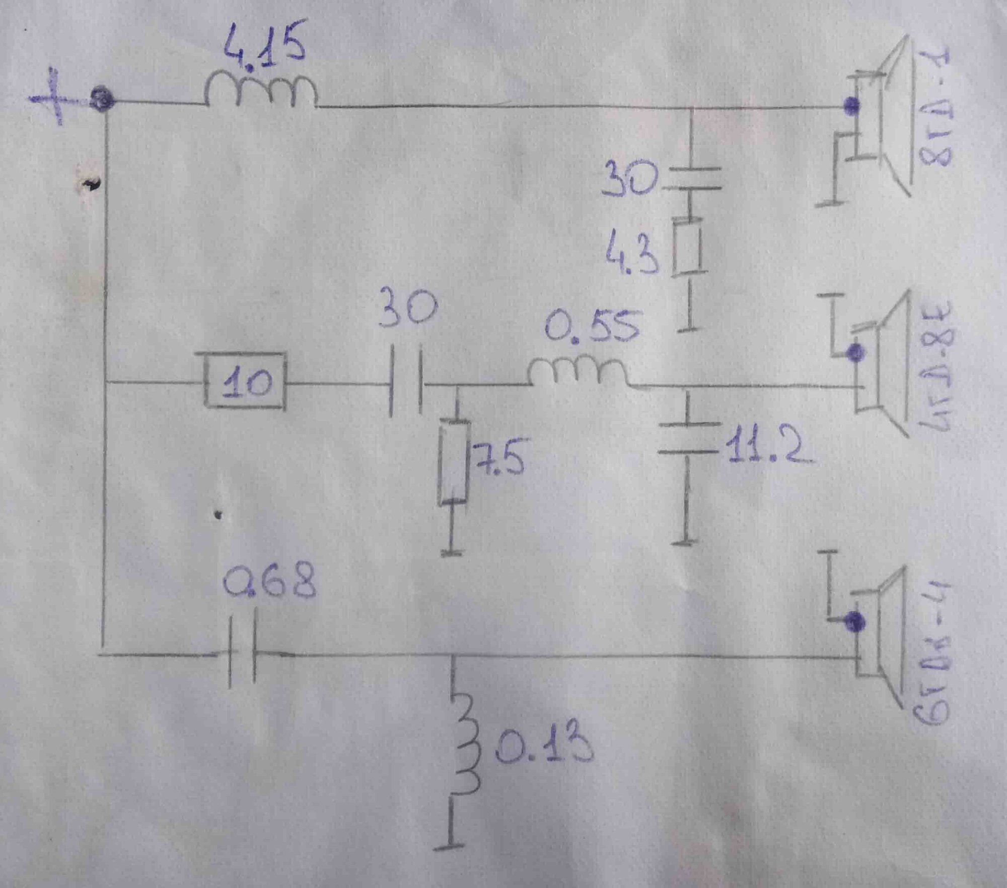

Костыль по сч 11.2 мкф убери и послушай и измерь как будет.
Пик на 6,5-7 вылазиет,если катушку до 1 мГ в линию поставить и можно ёмкости номинал уменьшить.Опять как у вч левый край сильнее подрезать при втором порядке?

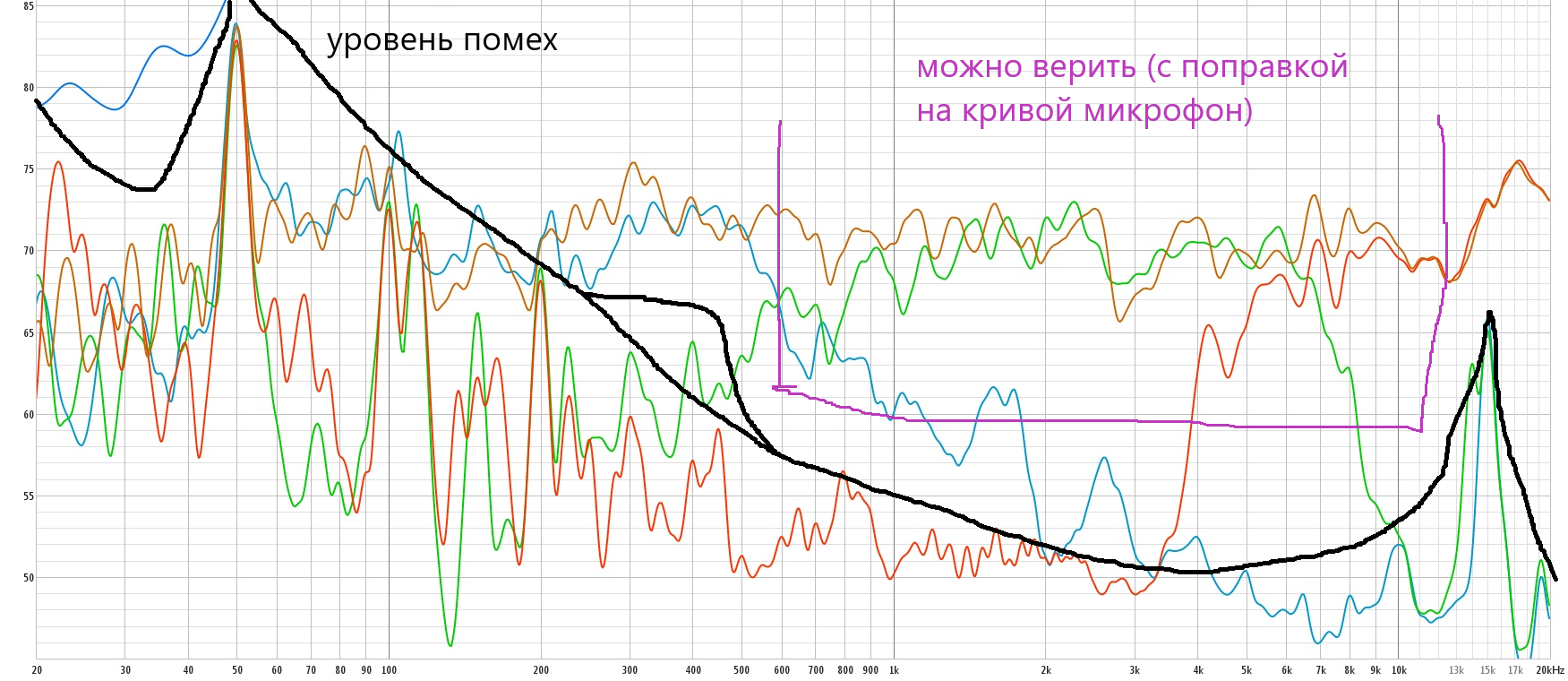

Михаил! Вы поражаете сочетанием восприимчивости, непонимания и бурной деятельности одновременно.
Пожалуйста, прочитайте тему с самого начала, поустраняйте систематические баги. Вы не продвинетесь, пока не разберётесь с комплектующими, микрофоном, самими измерениями. И у Вас всё будет звучать, а не "звучать".
В частности: с помехами не боремся, второй комплект динамиков с первым не сравнён, графики нечитабельны. Пока подозрения на дубовый/косо собранный ВЧ динамик, размятый диффузор/колпак НЧ динамика (с чего бы ему умереть на 600 Гц так печально), плюс кривой микрофон на ВЧ.
А точнее с Вашими измерениями ничего не скажешь.

Можно вторую сторону собрать и сопоставить результаты.Можно с замерами 8 гд1 сравнить у дяди Саши .К нему недавно заходили такие динамики и резали 20 мФ.

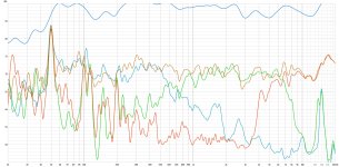

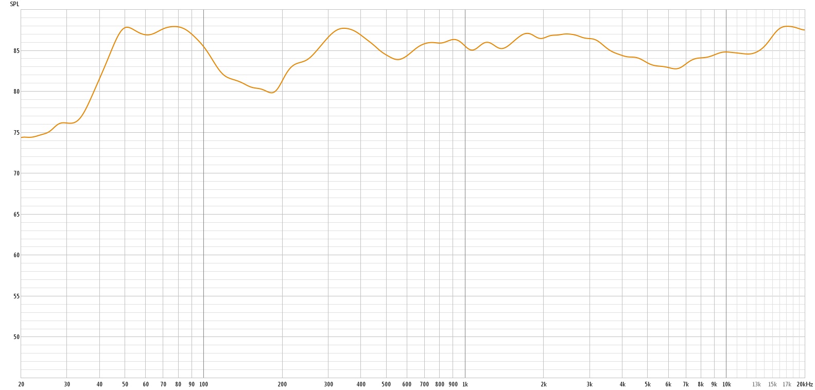

Если график вч рассматривать - он снят от 20Гц, и там много всего до 3кГц, получается можно считать как ориентир шума\фона который так же должен быть и на графике нч? т.е. в этих местах графику 8ГД-1 верить нельзя? Чисто для себя интересуюсь, просто у меня тоже 100Гц и прочие сетевые гармоники присутствуют.
28,311
13,622
Фон вычисляется , если генератор не включить.

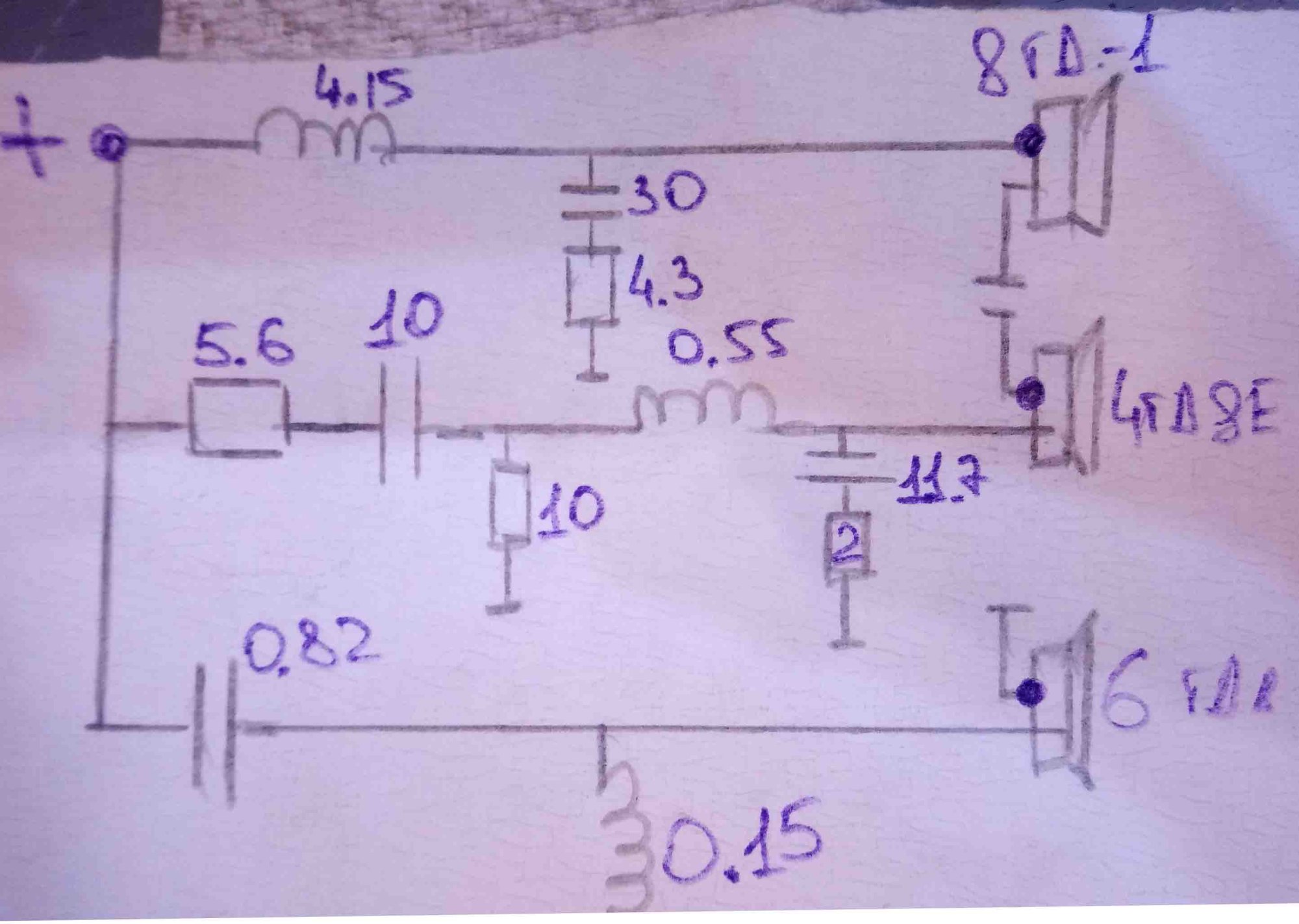

резистор в цобеле нч динамика сделайте 8...9ом+30мкф
место 11,2мкф цобеля сч поставь 4ом+9мкф

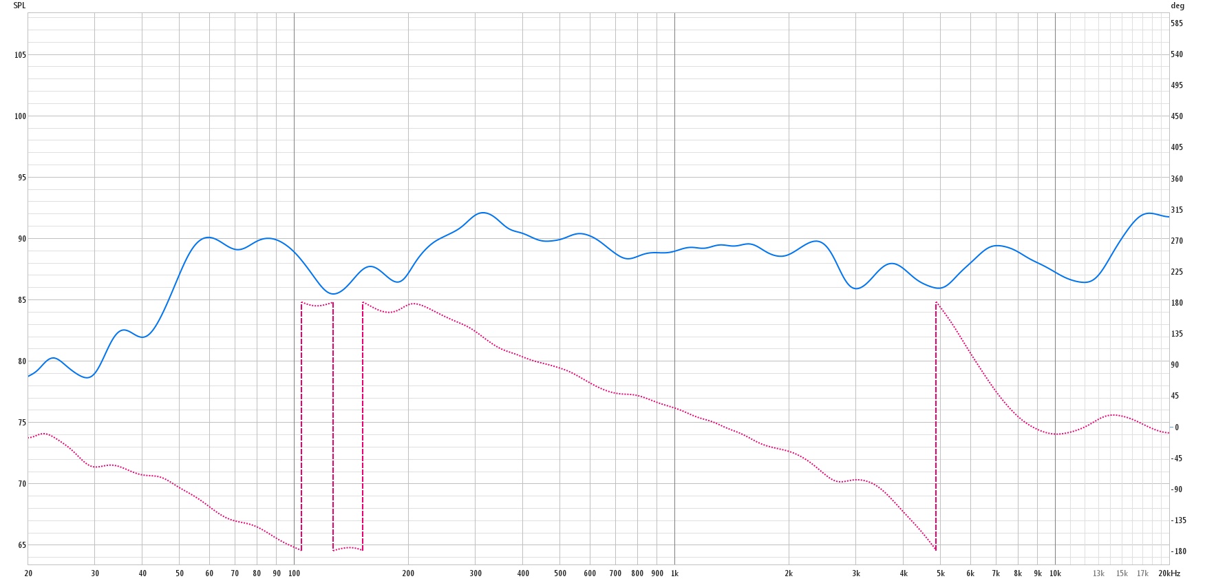

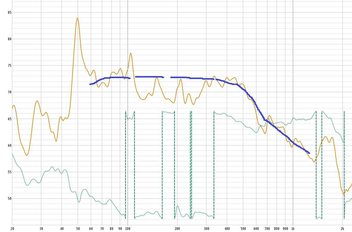

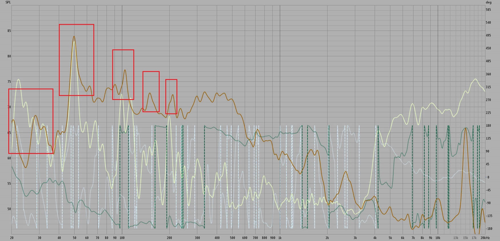

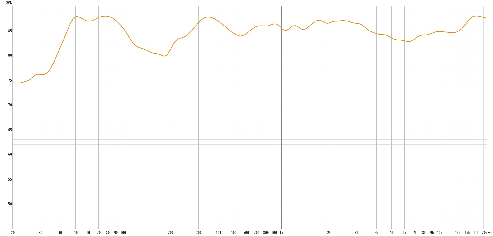

По НЧ. Дядя Саша намерил:
Или, перепад 380/600 Гц без фильтра (синяя кривая) от силы 6дБ.
С фильтром, если усреднить, примерно совпадает:

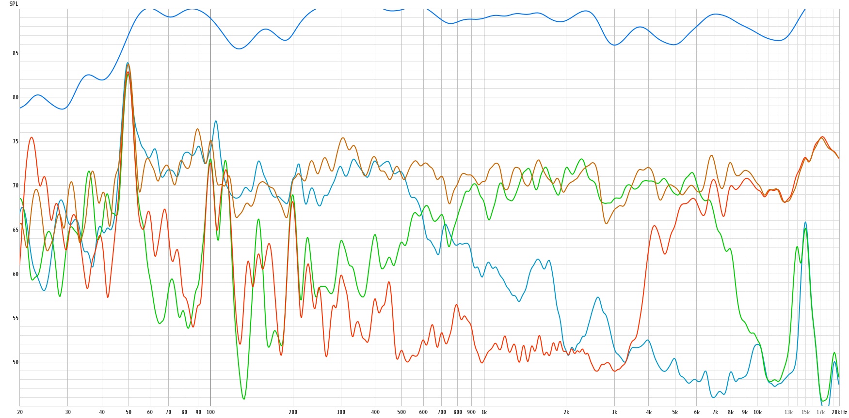

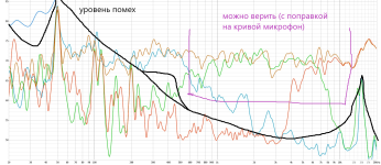

Но как же пляшут 500 Гц? Куда такие измерения? Но, когда я даю советы, как оторваться от помех хотя бы на 6...12дБ (не искать причину и не устранять, а просто минимизировать кринж), Михаил продолжает, простите, играть дуболома.
1. Увеличьте уровень громкости вдвое.
2. Перейдите на измерение с вдвое меньшего расстояния.
Обе фишки садят фон на 6дБ, вместе на 12дБ. Первому воспротивятся соседи и домашние, второму - то, что Вы так и не ответили: с какого расстояния и по какой оси будете слушать. Зная это, я Вам сразу считаю точки размещения микрофона для правильного измерения стыков, с гораздо меньшего расстояния.
В трёхполоске, если хотите нормально свести стыки, одной точки недостаточно!
... до лампочки!..

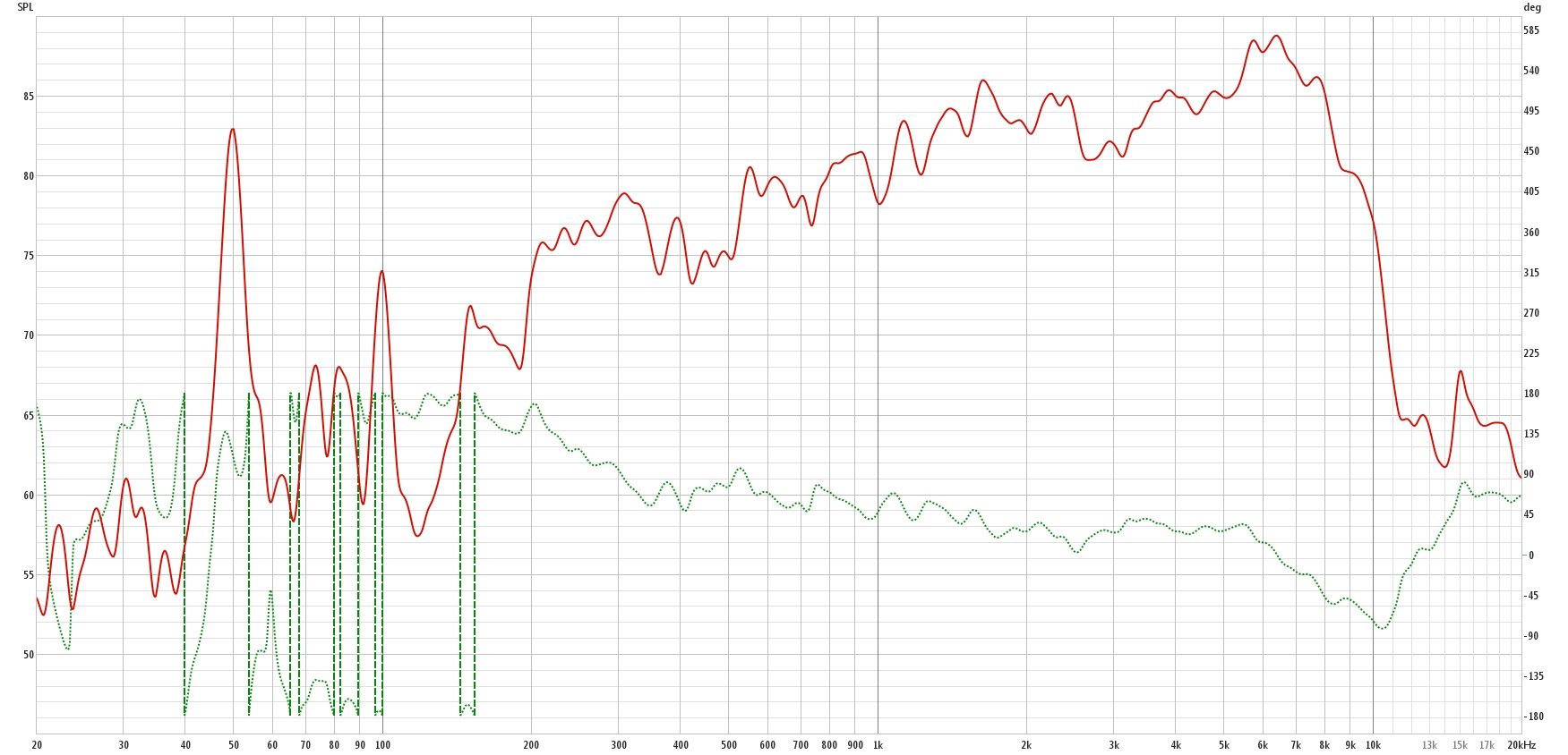

Вот и имеем
Даже горб 300...400 Гц - недостоверен!

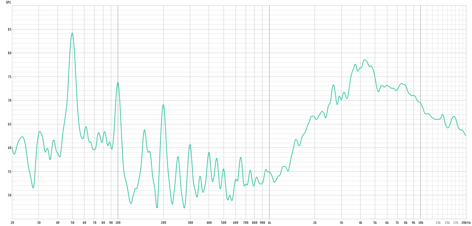

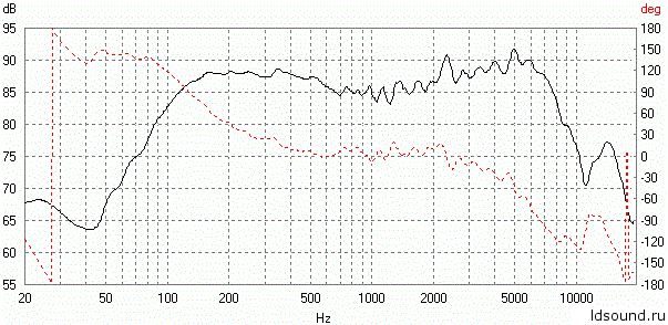

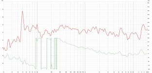

Дальше - СЧ. Измерение из #529 ,"4гд8е в стакане наполненом строительной ватой не плотно."

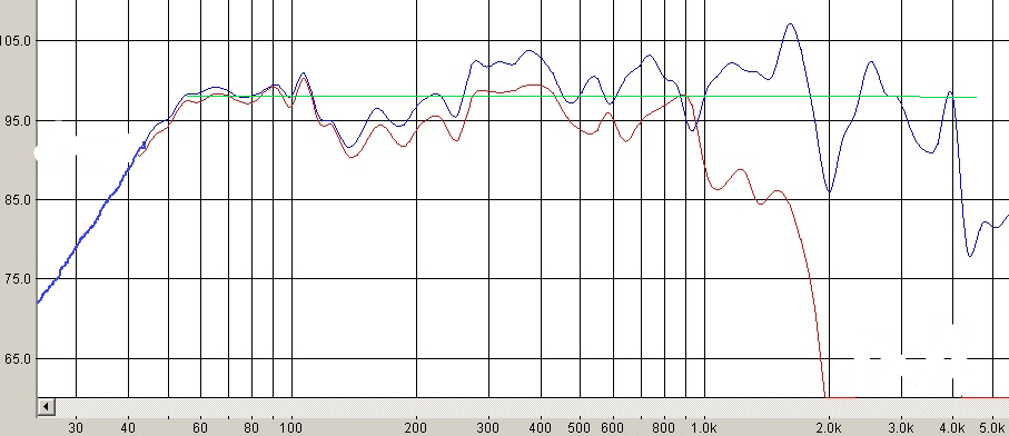

Похоже на https://ldsound.info/4-gdsh-1-4-4-gd-8e/ ?
Ниже 1 кГц у Михаила наблюдаем плавный протяжённый спад, резонансная примерно 200 Гц (но выше я показал, что измерения ниже 500 Гц недействительны, и всё это - мура!). Подозреваю слишком маленький бокс под СЧ-шник, а СЧ-шник - нервный (лёгкий и мягкий).
А должно было убавиться...
:cry:

Дяди Мишина измерилка , конешно , еще та сволочь. Я бы не стал выкладывать эти выстрелы в небо сюда , на позор. А потерпел до следующей аудиосессии.
6,698
5,274
203

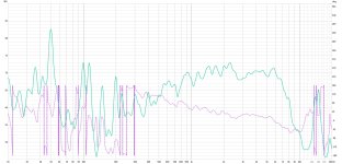

"Замеры делал 75 см."
И такой фонище?? Мамма мия.
"Громкость ,если пол дня пикать ,соседи не поймут."
Затшэм пикать, шюм давай! Свои ухи тоже не жалко? После синусоиды (особенно СЧ) музыка некоторое время правильно не воспринимается...
"Выше картинка,с 90 дб,так этот уровень синусоиды метров на 100 разлетается."
_scare Розовый шум в помощь!
"Сделаю Замеры повторно вчера выходной был."
Отключите фазу, найдите-таки кнопку. А - АЧХ, A+Ph - то и другое. Мож как по-другому называется. Сделайте сглаживание 1/3 навсегда на всех графиках. Убейте фонилку.
"В комнате дистанция будет 2,5-3м."
По оси посередине между СЧ и ВЧ?
"Комната ближе к квадратной 3.95 *3.80."
Йёй... 44 и 45 Гц, два резонанса подряд. Ниже 40 Гц нужна открытая дверь в коридор, для поддержки полосы вниз. Можно пробовать ФИ на 30 Гц, объём позволяет (но себе я не сделал, для объёма 90 литров)))

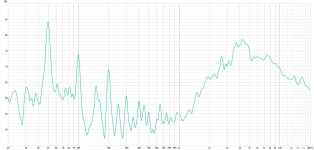

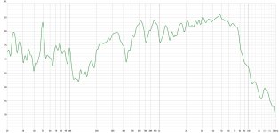

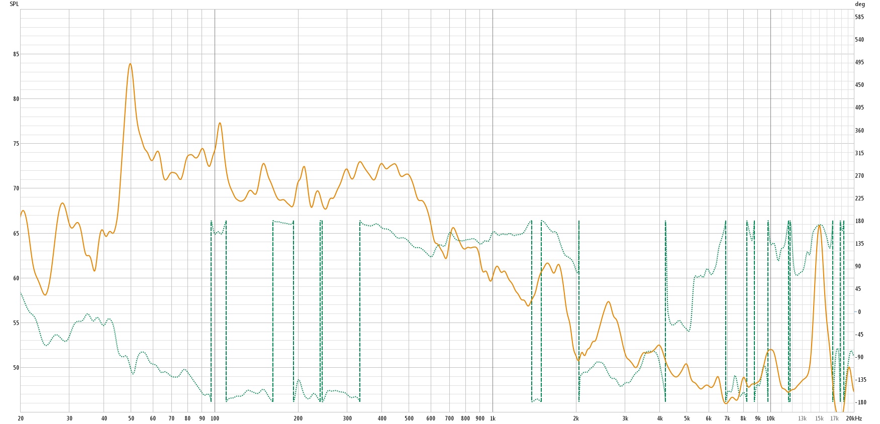

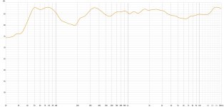

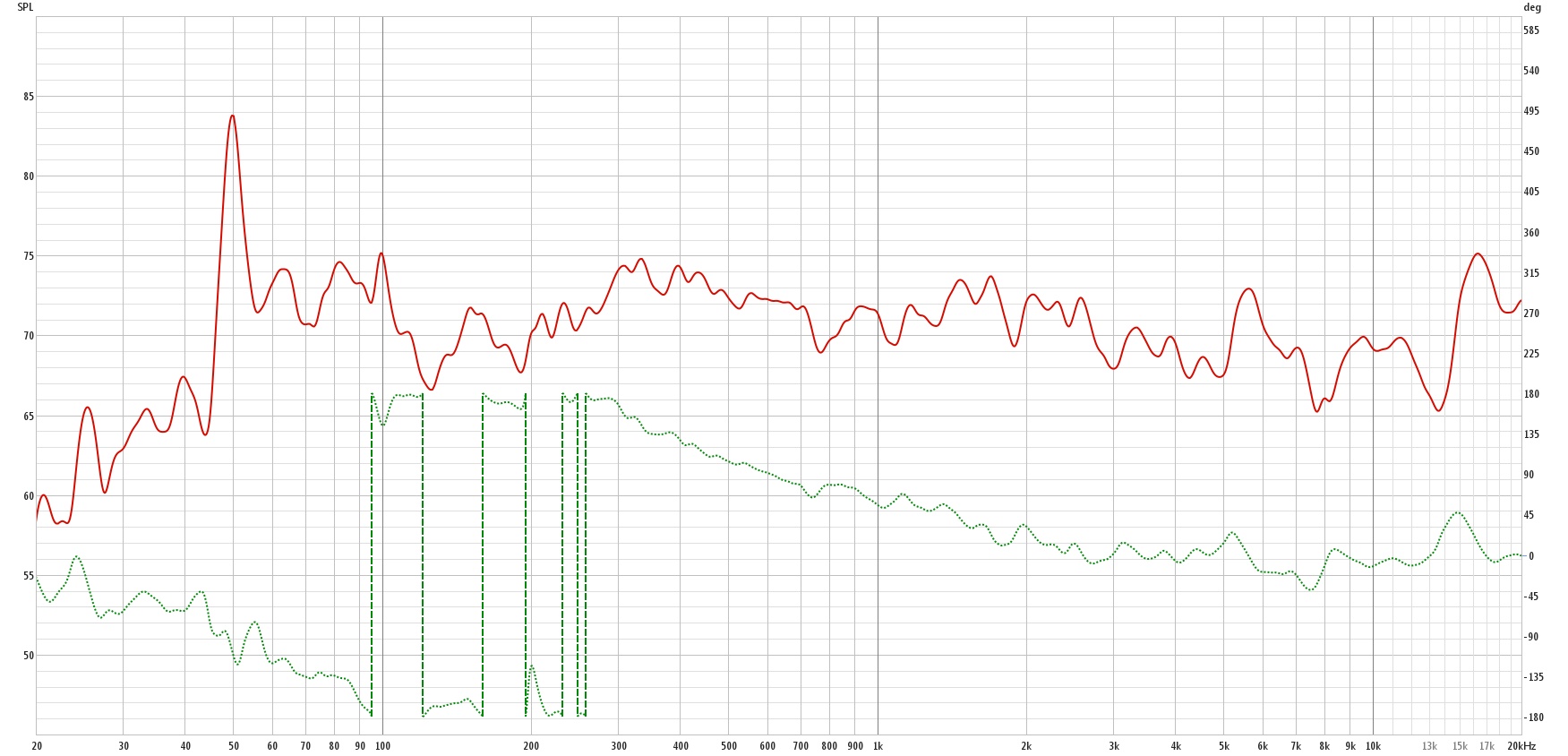

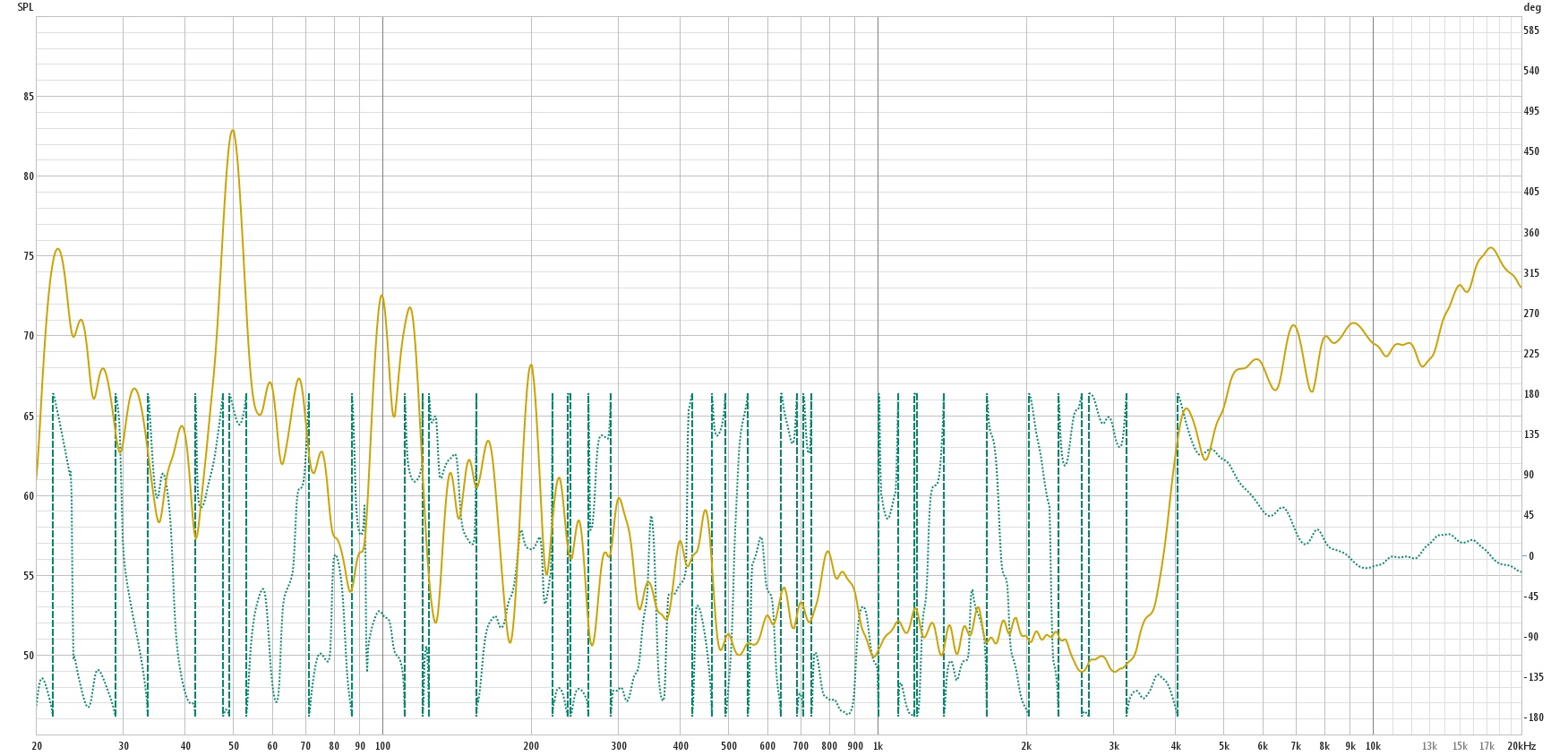

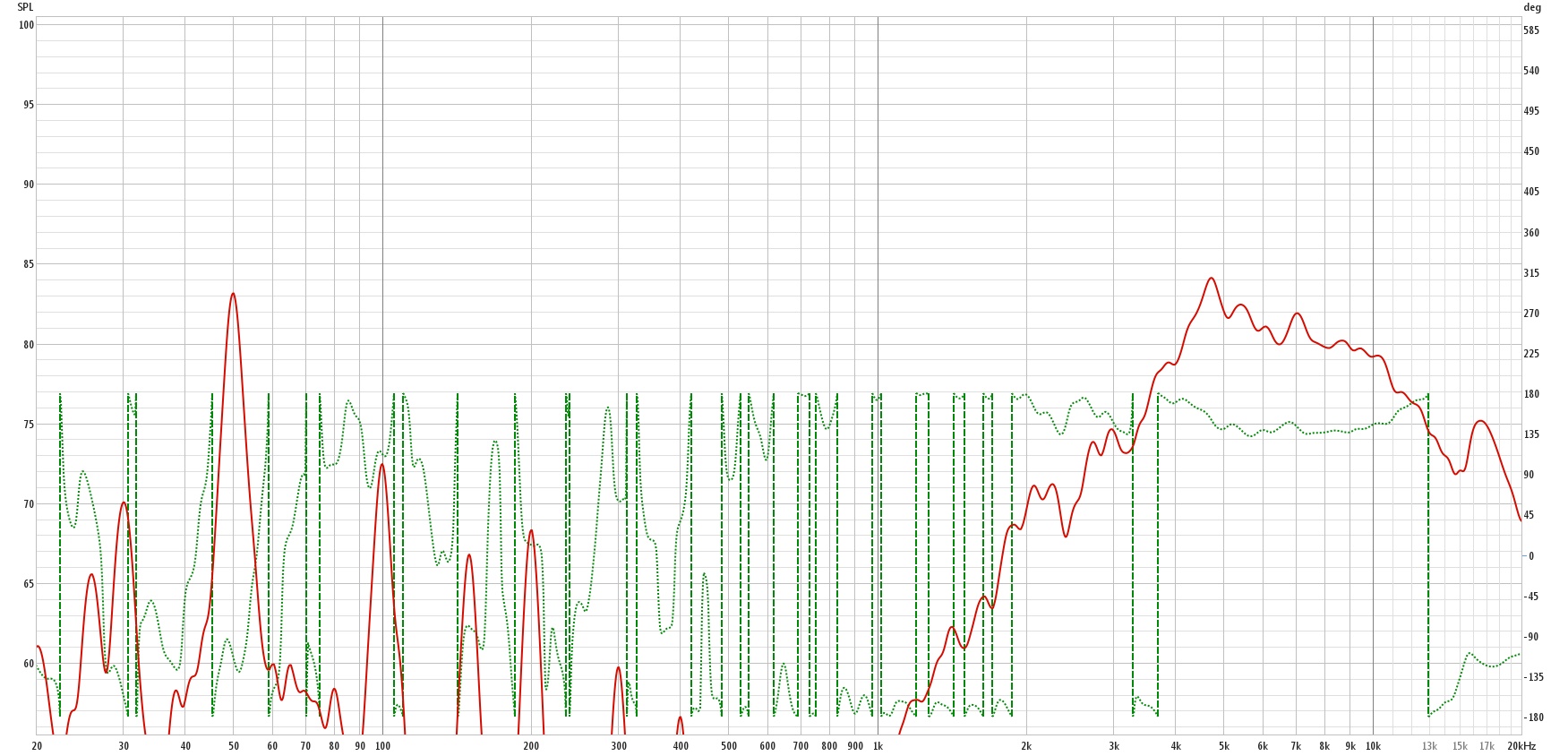

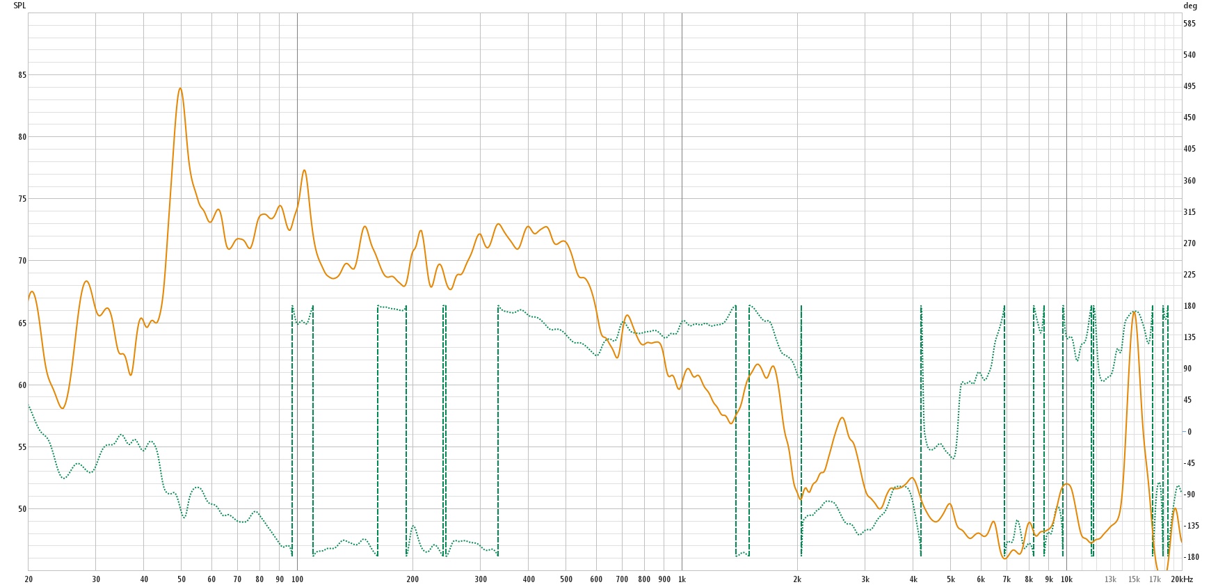

Интересный вопрос с провалом НЧ. Бывает ли такое в природе.По шуму провала не слышно.Может веселый микрофон?
пр.общая.jpg75 см.общая линия на стыке сч-вч..Каждый динамик замер по центру.
пр нч-сч.jpgлиния на стыке нч-вч.
4гд8е прямая линия.jpg4гд8е прямая линия
6гдв 4 прямая линия.jpg6гдв4 прямая линия.
28,311
13,622
дыра на 200 это обычное дело, прямая волна и отраженная от земли вычитаются у микрофона. Ну и корпус пошире нужен.
Стереотест с рыжим парнем смотрел, так он говорит.что 100-300 гц самые грязные частоты.Может так и лучше.Сейчас играют две вместе ,просто великолепно. Надо комиссию собирать на прослушивание.
