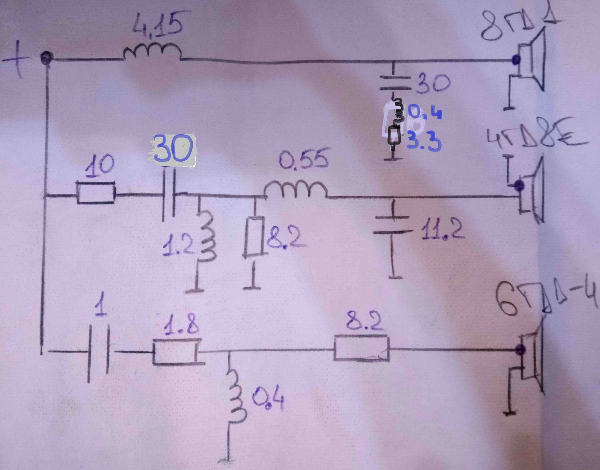

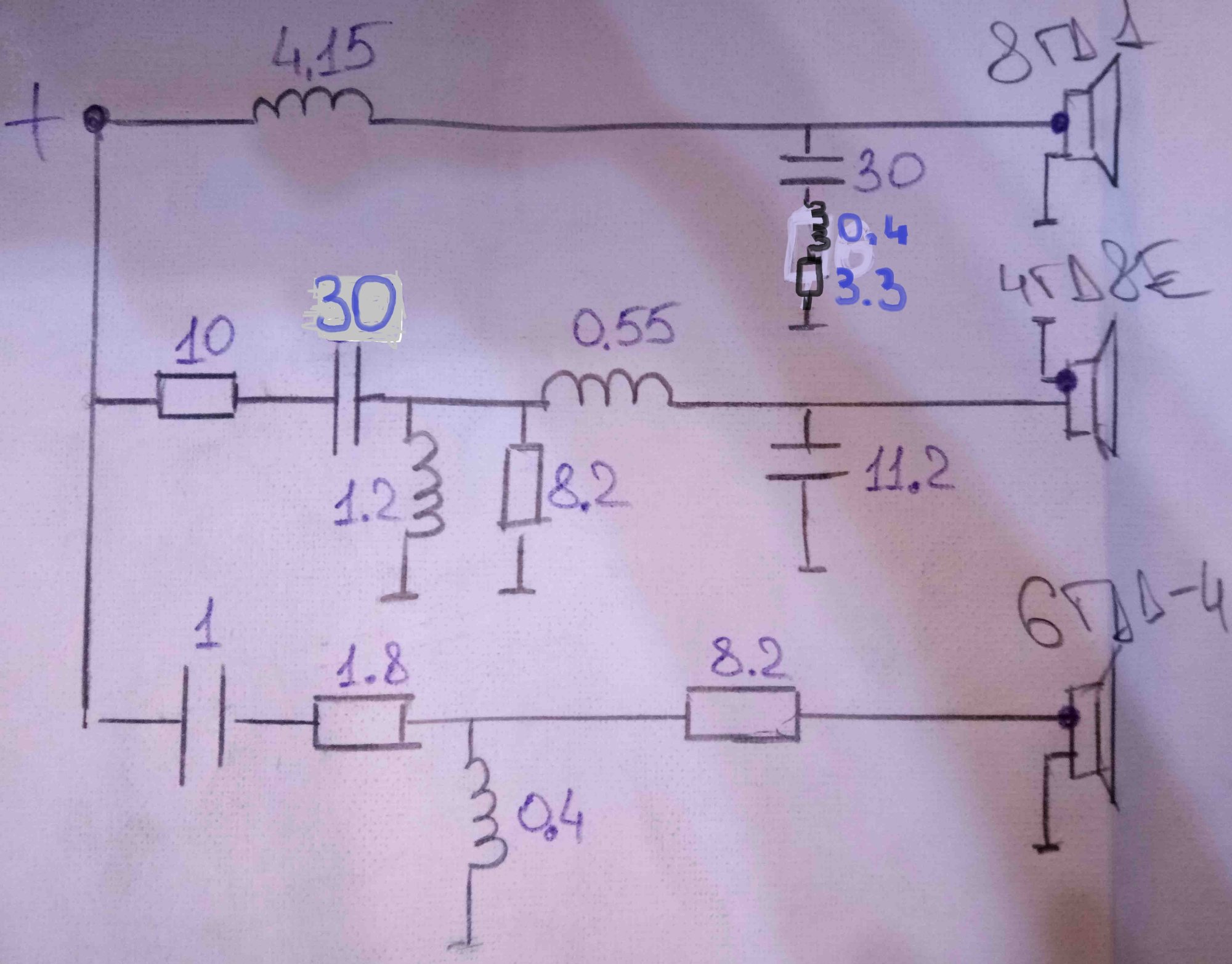

Вы цобеля на нч поставили не с теми номиналами что я писал,надо 9ом+30мкф и резистор 12ом у средника,просадка импеданса будет меньше
Да. Я сочинил свою схему
по Вашей концепции среза НЧ в ФСЧ
Будьте добры привести свою схему с указанием номиналов элементов и в более читабельном виде, просимулирую.
P.S. ФСЧ в составе {12 Ом; 1,2 мГн на землю; 1мГн последовательно с 4ГД-8е; резистор последовательно с динамиком 0 Ом} (Ваша картинка) даёт АЧХ типа {200 Гц -8дБ; 3 кГц -6дБ; 9 кГц -8дБ} = ни в Красную армию, поэтому я сочинил свою схему.

мотаем катуху эту ТОНКИМ проводом, омическое само набежит.
...и пропадёт возможность сделать скат круче. Совет правильный, но для его реализации сначала надо отмакетить схему, вывести в люди, а в конце... намотать новую катушку таким проводом, чтобы только не попасть на нагрев )))
По возможности - твои предложения смакетим и АЧХ срисуем, пригодится.
Вы хотя бы постарайтесь убедить Михаила спрыгнуть с аномального ФВЧ и проверить номиналы элементов. А то я как ни старался, не получил с номиналами, даже отдалённо похожими на то, что привёл Михаил, полосы 8,5 кГц по -6дБ от ФВЧ!
А моё предложение #508 базируется на имеющихся у Михаила катушках (кроме одной), и весьма далеко от реализации частоты раздела 5 кГц (вижу, что лучше 4,5!)

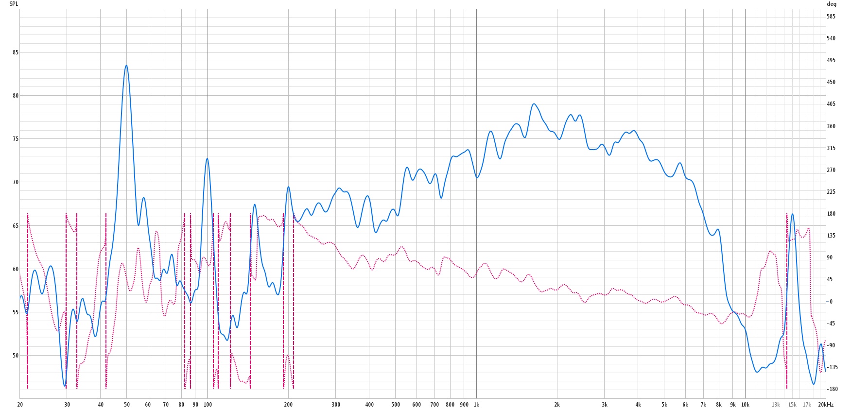

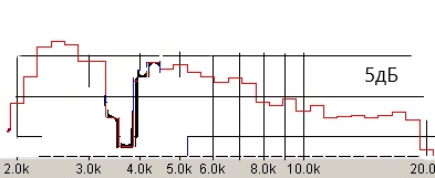

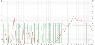

4.5 кила отменная частота дележки для нашей пищалы

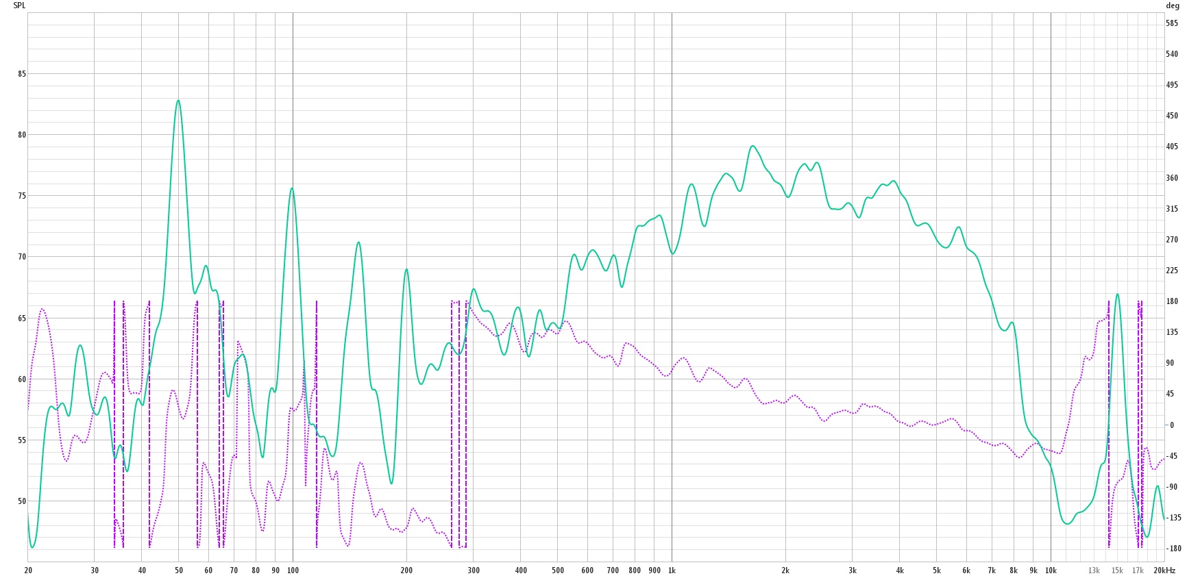

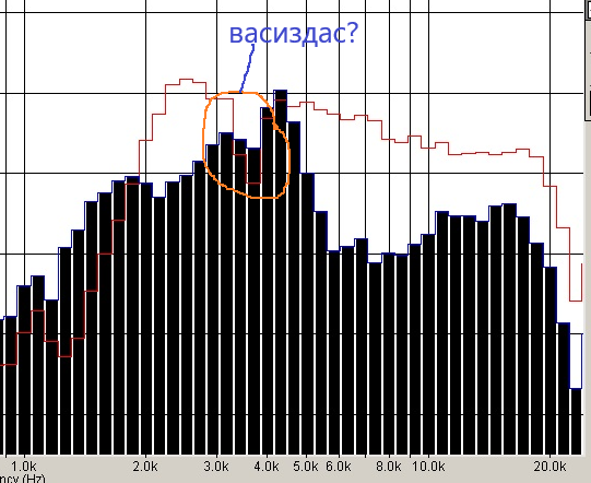

Дядя Саша, а что за кульбит у пища на красной кривой на частоте 3,7 кГц?
При установке на переднице его нету? :unsure:
23,300
10,738
Обычный узкий провальчик, местечковые дела сложной конструкции. На более широком сглаживании не проявится.И на слух никак.

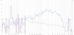

ОК. Можно принять в разработку следующие графики?

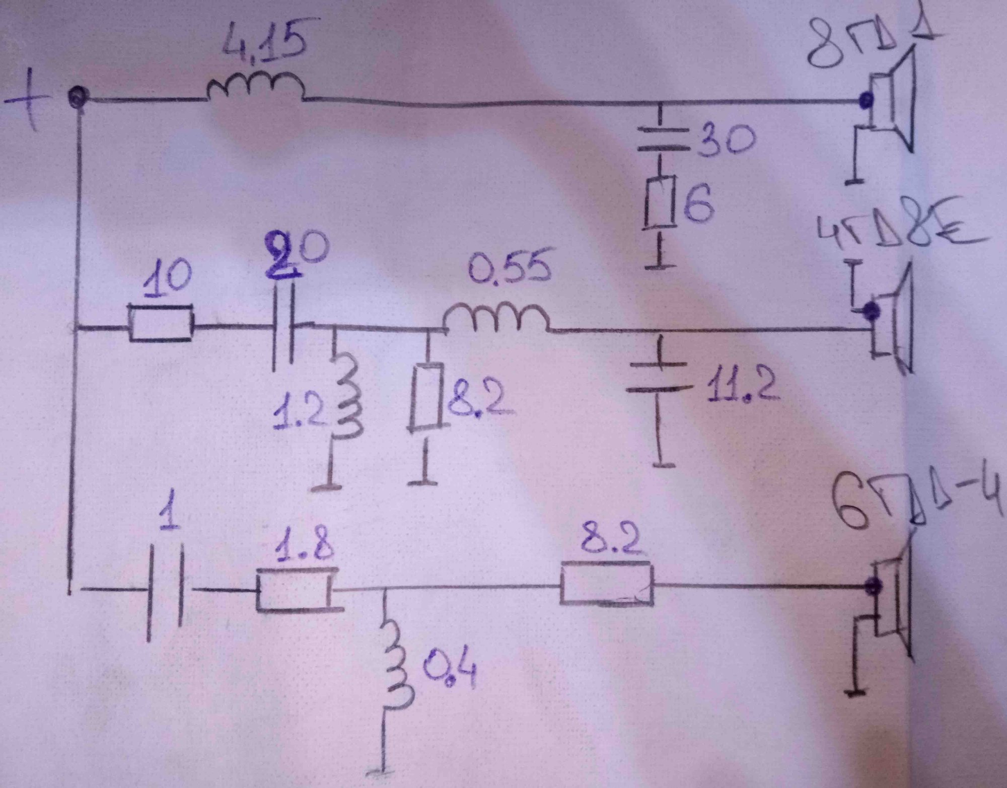

А вот вариант классического фильтра.
Это НЕ финальная схема! Но хоть что-то.
Имеем 8-омную АС с более-менее человеческим фильтром, не перегружающим СЧ динамик НЧ составляющими и не проваливающим импеданс ниже 7,2 Ома. Если хочется уменьшить крутизну ската СЧ полосы в сторону НЧ, включаем последовательно с 1,2 мГн резистор не больше 3 Ом. 470 нФ увеличивают активную составляющую импеданса на участке 10...20 кГц и слегка защищают ВЧ головку от ультразвукового возбуждения УМ.

Ну вот хоть не через строчку читал.вид уже есть,по нч норма а вот по сч и вч немного доработать и будет звук.

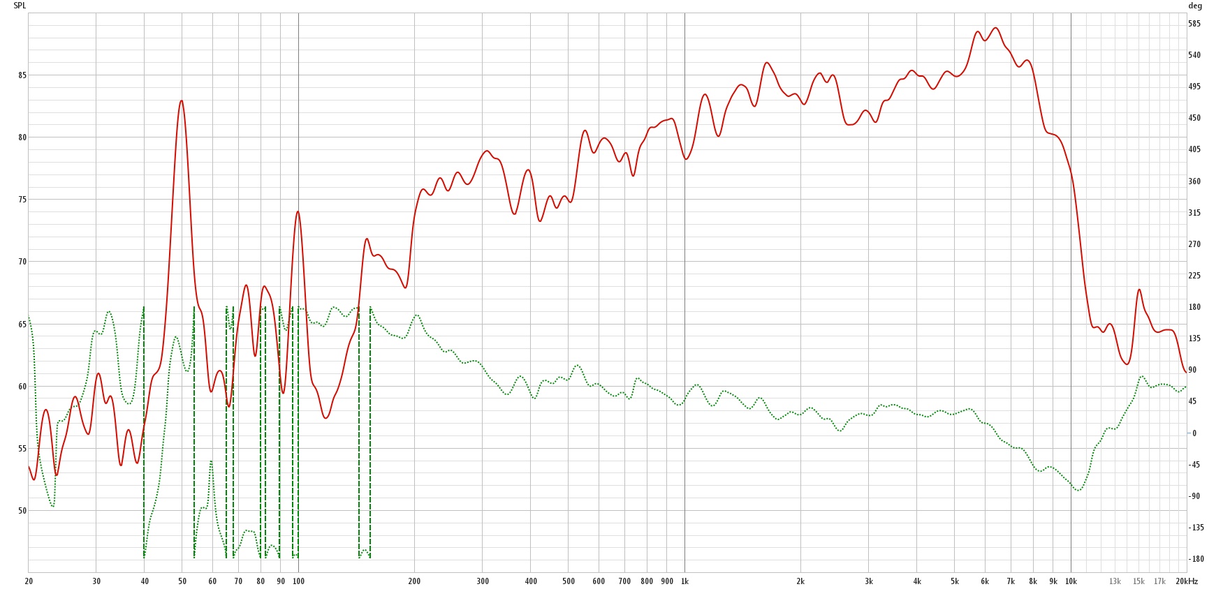

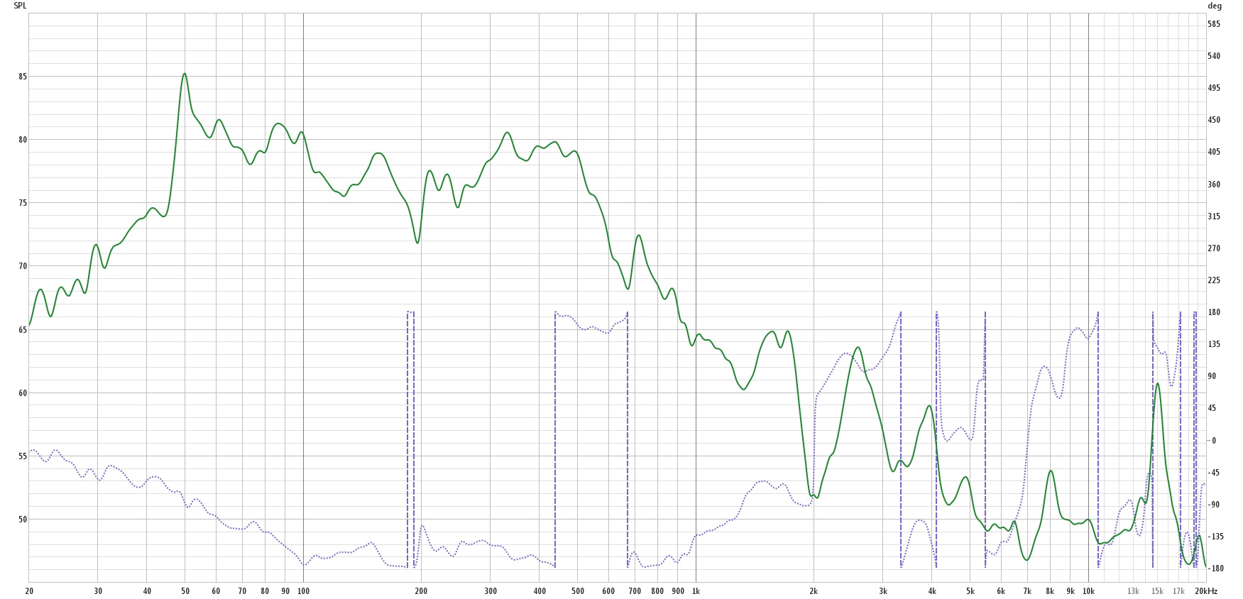

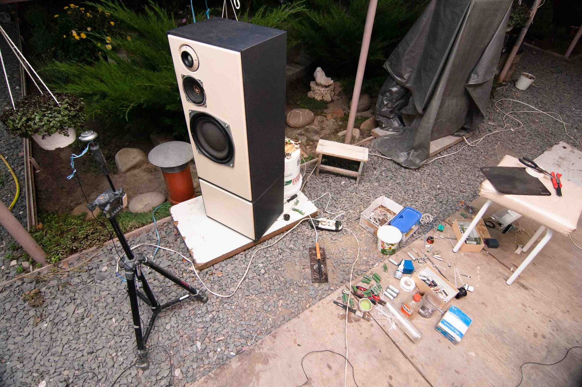

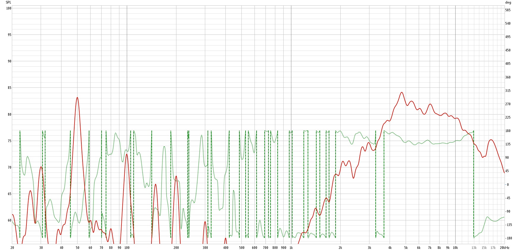

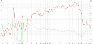

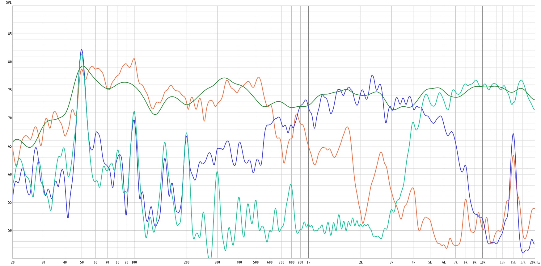

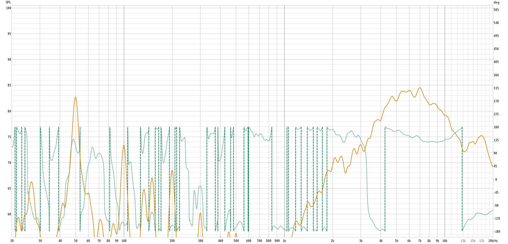

Михаил! У Вас дичайший фон сетевой частоты, мы вообще не видим НЧ. Если Вы не можете найти и устранить причину, то можете проделать одно из двух, а лучше - сразу две вещи.
1. Увеличьте уровень громкости вдвое.
2. Перейдите на измерение с вдвое меньшего расстояния.
Обе фишки садят фон на 6дБ, вместе на 12дБ. Первому воспротивятся соседи и домашние, второму - то, что Вы так и не ответили: с какого расстояния и по какой оси будете слушать. Зная это, я Вам сразу считаю точки размещения микрофона для правильного измерения стыков, с гораздо меньшего расстояния.
В трёхполоске, если хотите нормально свести стыки, одной точки недостаточно!

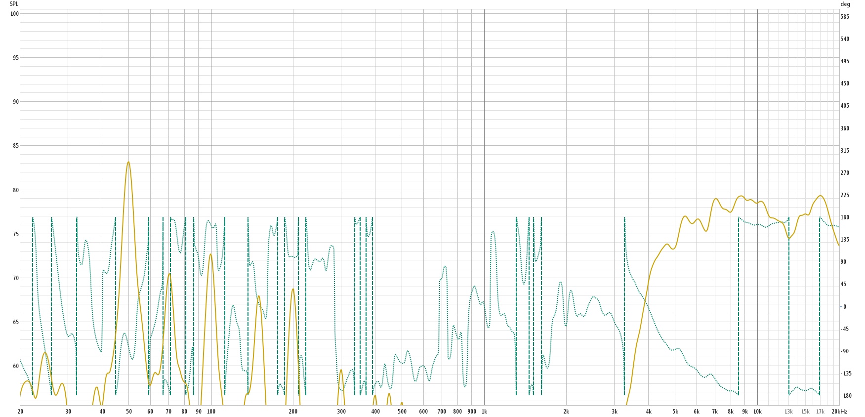

Далее. Если Вы снимаете серию связанных по смыслу АЧХ, в данном случае, это - полосовые и суммарная АЧХ, то делайте это не меняя уровень громкости, положение микрофона, степень сглаживания, временнОе окно (если есть)! На последнем графике разные сглаживания очень мешают.
Теперь по делу. НЧ динамик имеет большую отдачу на СЧ, поршневой режим ниже 400, а раздел сейчас аж 800 Гц (по -6дБ). Хотелось бы получить более низкий раздел, но это требует либо увеличения катушки ФНЧ, либо увеличения конденсатора 30 мкФ. И то, и другое выдувает горб 90 Гц, потому пока не трогаем ФНЧ.
В ФСЧ Вы правильно увеличили входной конденсатор до 20 мкф! Это уменьшает сдвиг фчх, суммирование с нч полосой идёт с меньшим эффектом, и частота нижнего раздела идёт вниз без выдувания горба на стыке. Кроме того, сейчас королем горы стал пик 2,5 кГц, что недопустимо. Предлагаю убавить уровень СЧ полосы на 1дБ и сместить максимум горба сч полосы ниже, на 1300 Гц, ещё увеличив 20 мкФ. Возможно, хорошо будет последовательно с 11 мкФ втулить 3...6 Ом резистор.
Верхний стык на правильной частоте 4,5 кГц, и там же - полный бардак. Поясняю. Стык умер по фазе, на стыке всего +2дБ или около этого (разное сглаживание не позволяет сказать точно). То есть, порядки фильтров не сыграли с положением по глубине. Можно легко проверить, что куда двигать. Снимите АЧХ с 75 см по оси сч и по оси ВЧ динамиков, и все увидим.
Однако, ВЧ динамик не имел права умереть на 4,5 кГц! Если верить Бокарёву, то резонансная частота пищалки - 2,5 кГц, и АЧХ ВЧ полосы со вторым порядком фвч должна была бы тянуться до этих самых 2,5 , ровняя яму сч-шника (уровень сч тогда можно было бы ещё убавить). Но этого нет. Если же резонансная частота 4,5 кГц, то динамик надо ремонтировать, и лишь потом сводить.
Снимите АЧХ 6гдв4 с 70 см на передней панели с фильтром и без!

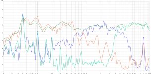

Происходит заметное .проседание на 3кГц.Резистор лишний.

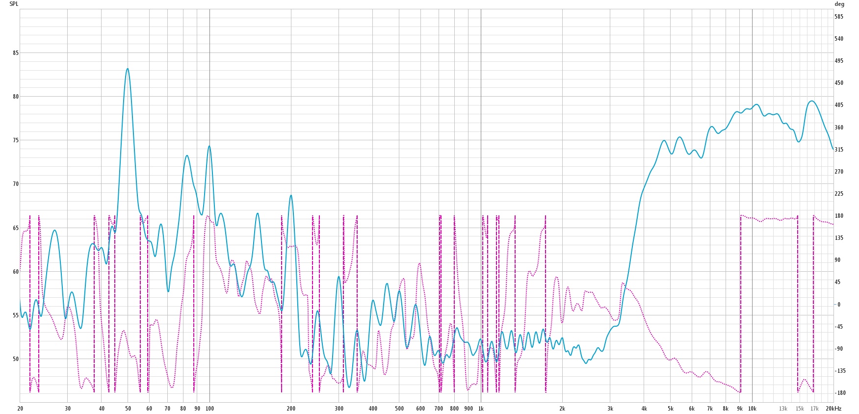

4гд8е.jpg4гд8е в стакане наполненом строительной ватой не плотно.
30 мф.jpgПо схеме, добавлено 30 мФ.
без ёмкостей.jpgПо схеме ,в линии отсутствуют ёмкости.
Снимите АЧХ 6гдв4 с 70 см на передней панели с фильтром и без!IMG_20240831_201347.jpgДекоративная съемная алюминивая шайба.Вносит свои коррективы.
6гдв4.jpg6гдв 4
6гдв4 с шайбой.jpg6гдв 4 с шайбой
6гдв4 1мф.jpg6гдв4 по схеме
6гдв 4 с шайбой 1мф.jpg6гдв4 с шайбой по схеме.
8гд1 по схеме..jpg8гд1 по схеме.

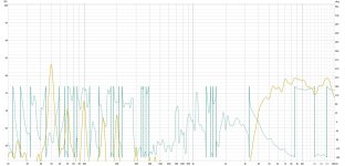

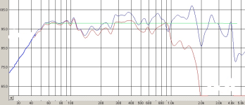

Резонансная частота 6гдв4 равна 4,7 кГц, миссия с разделом на 4,5 невыполнима. Резкий провал нч полосы на 600 Гц противопоказан. Лучше всего со средником. Михаил! Выключите фазу, увеличьте сглаживание, уберите помехи хоть немного.
И да, у 6гдв4 обычно нет показанного Вами завала 10 кГц, это микрофон или брачные пищалки

А зачем кондюком частоту понизили,и одно катушка лишняя.
3,708
390
76
А что то умное можно.
Судя по этой схеме:
басовику категорически не хватает чувствительности. Вместо того чтобы это исправить, посадили на резисторы остальные динамики.
Для начинающих сойдёт и так. Подождём развития.
