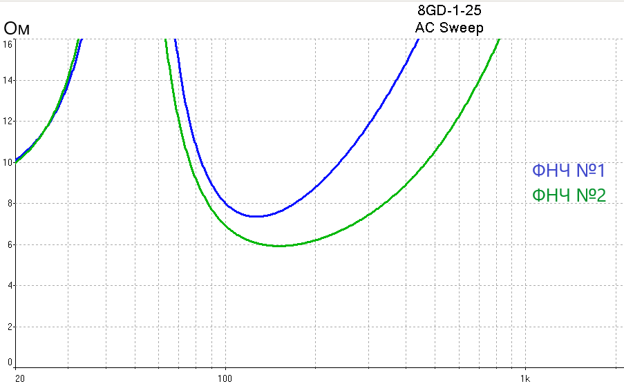

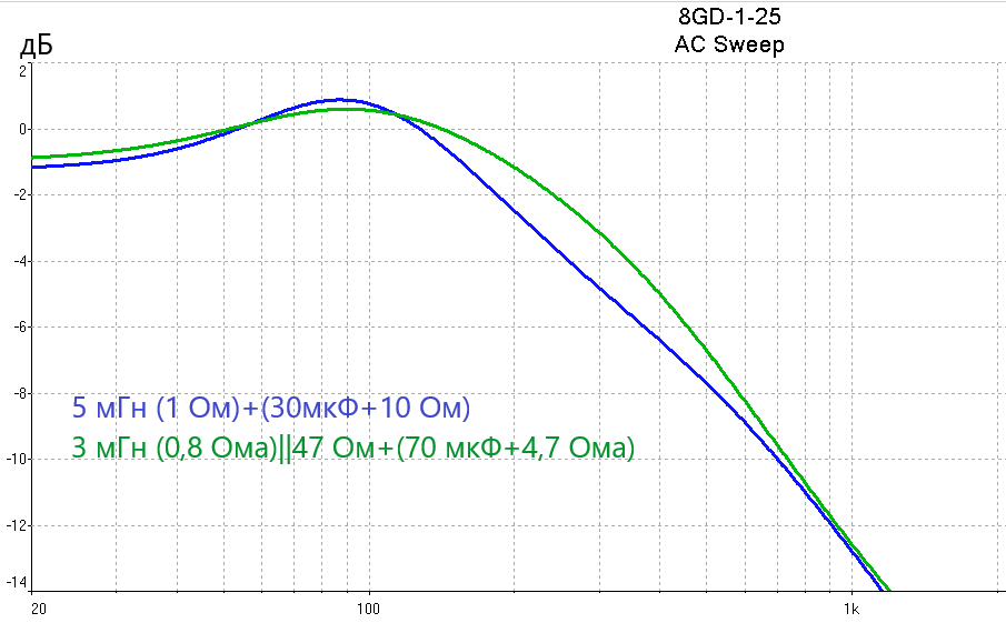

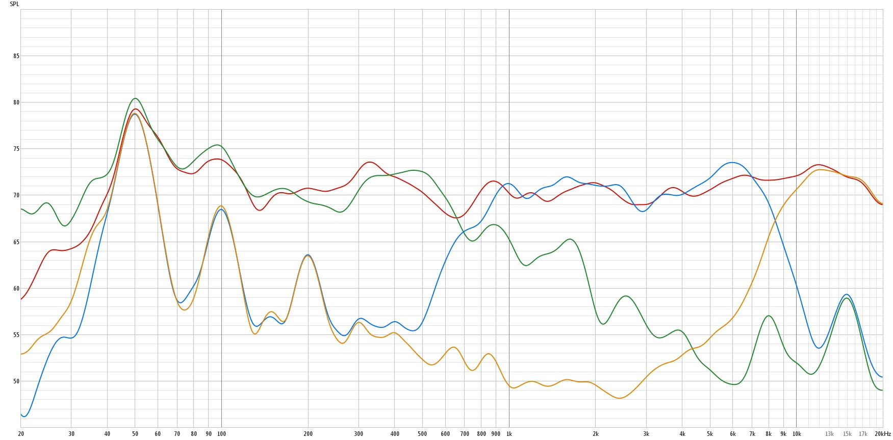

Немного считалочек. ФНЧ в составе 5 мГн (активное 1 Ом) плюс цепочка 30мкФ+10 Ом в параллель динамику (синие кривые) против ФНЧ в составе 3 мГн (активное 0,8 Ома), в параллель этой катушке поставлен резистор 47 Ом, плюс цепочка 70 мкФ+4,7 Ома в параллель динамику (зелёные кривые). Схема замещения для 8ГД-1-25 #144 .
АЧХи:
Импедансы:
Итого, если не боимся просадить импеданс с минимальных 7,3 Ома до 6 Ом, то делаем фильтр на базе 3 мГн, выравнивая перепад АЧХ 100/200 Гц, имеющий место сейчас.

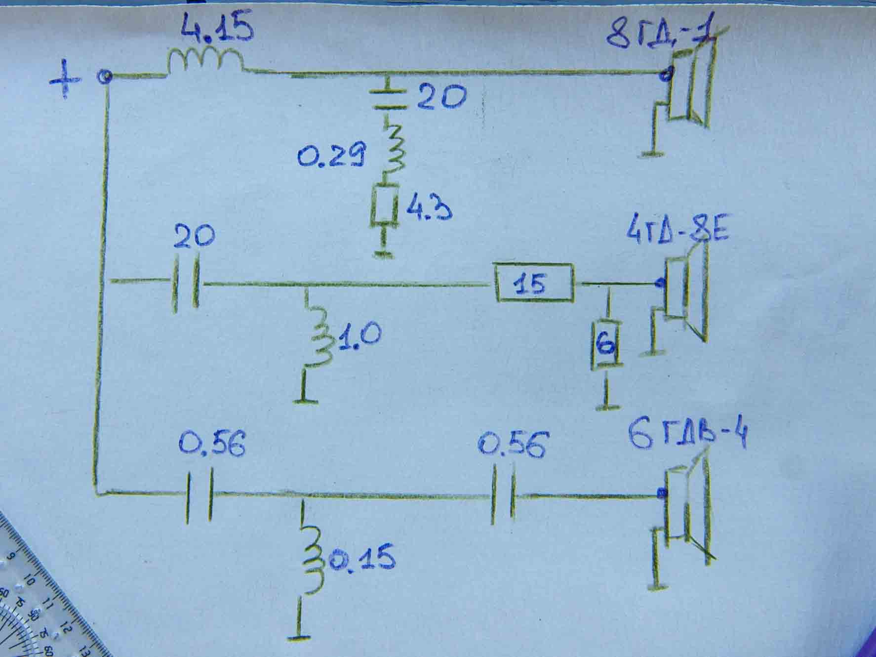

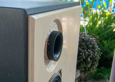

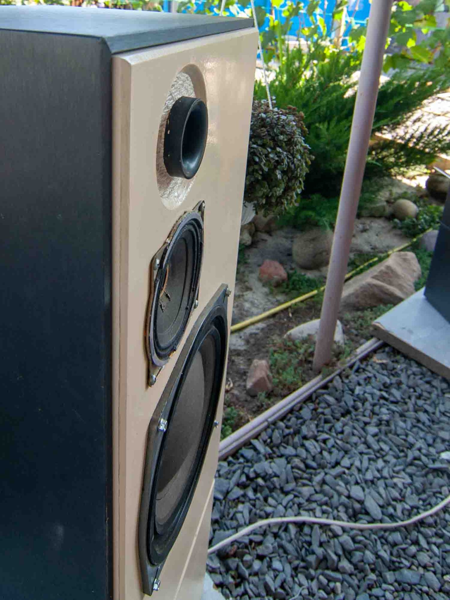

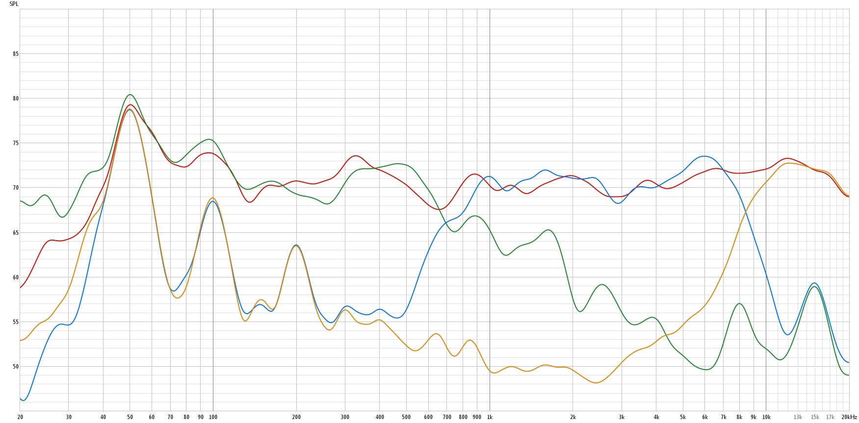

По наставлению знатаков перемонтированы ВЧ динамики.(Как говорил один слесарь :"Думаешь о монтаже,не забывай о демонтаже".А у нас наоборот:"Легких путей не ищем") DSC_9039.JPG

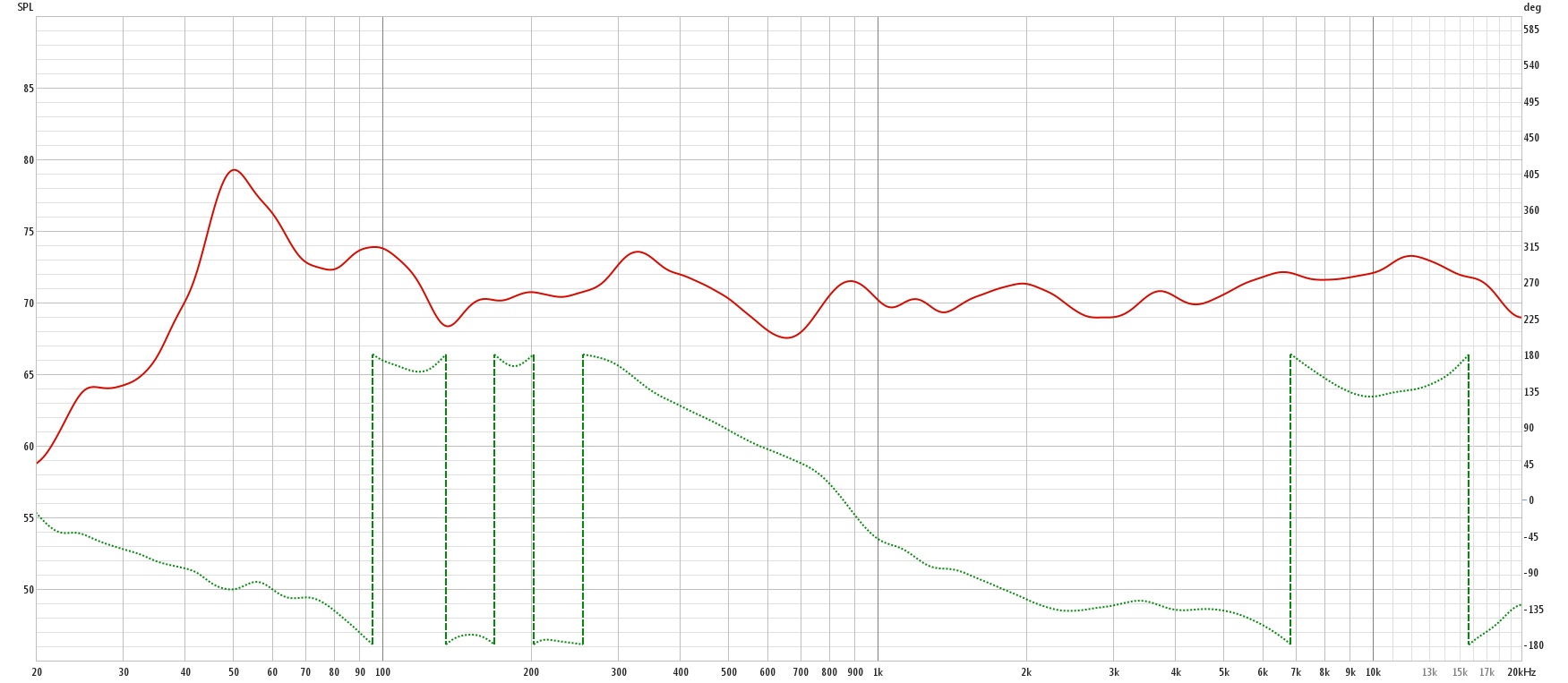

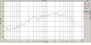

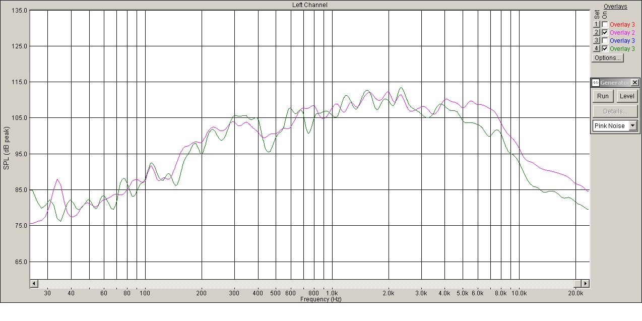

Получившиеся замерыЛев..jpgЛевая.jpg50 гц ,100гц и 200 гц ,я так понимаю,это улица.
Общий замер микрофон между сч-вч.Расстояние 1м.
Запись на открытом воздухе короткие нарезки. https://disk.yandex.ru/d/Zr9VvoWm77ssUQ На первой записи пищащая наводка в самой записи.
23,300
10,738
По наставлению знатаков перемонтированы ВЧ динамики.(Как говорил один слесарь :"Думаешь о монтаже,не забывай о демонтаже".А у нас наоборот:"Легких путей не ищем")Посмотреть вложение 108461
Пересмотрена схемаПосмотреть вложение 108462
Получившиеся замерыПосмотреть вложение 108463Посмотреть вложение 10846450 гц ,100гц и 200 гц ,я так понимаю,это улица.
Мои поздравления! Класс. (Начал АБ за здравие, как обычно)
Но есть но. У вас средник взвился перед тем, как упасть, на нехорошей , нецензурной частоте, на 6 килах, а это харч и шкварки. А нужно бы по-хорошему, средника чуток присадить, чтобы уровень на 4 кГц стал вровень с 6 кгц, хотя бы. Тогда гут.
От точки встречи 20 мкф и 1 мгн до резистора делителя врезать катушенцию, так примерно на 0,33-0,47мГн, чтобы правый край СЧ полки чуток свалился вниз. Микрофон есть, увидите и сделаете как надо сами.

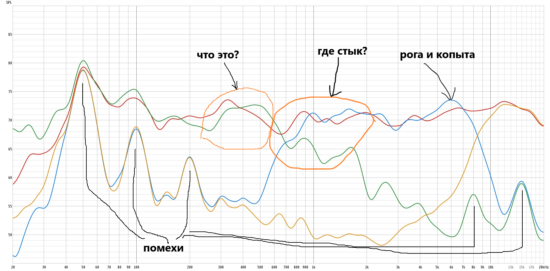

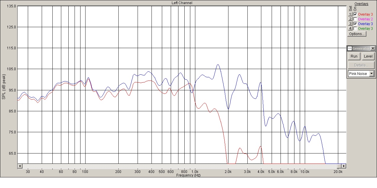

На НЧ и ВЧ - сильнейшие помехи = ниже 250 Гц в мусорку.
От 250 до 400 Гц АЧХ полосы НЧ не совпадает с общей АЧХ, а СЧ там уже не работает = ниже 400 Гц в мусорку.
Нижний стык вообще отсутствует = или измерение в мусорку ниже 1 кГц, или полярность СЧ не та, или нет запаса по фазе на нижнем стыке и измерение с метра по оси между СЧ и ВЧ динамиками приводит к его полному расползанию. Чтобы проверить последнее, надо измерить АЧХ с метра между НЧ и СЧ динамиками, микрофон по высоте 1/3 от центра СЧ и 2/3 от центра НЧ.
ФНЧ ничего не фильтрует, НЧ работает по уровню -12дБ до частоты 2,8 кГц.
СЧ полоса наконец-то вылезла из сада* и сразу показала рога зубки. А ведь на более ранних картинках срезАние куполка срЕзало и зуб вверху полосы, и все так радовались. Что сейчас произошло? 6 кГц стали королём горы, что недопустимо.
Крутизна ската полосы СЧ выше зуба - около 30дБ/октаву, нельзя СЧ туда пускать работать!
Ну какого лешего для 6ГДВ-4 делать фильтр третьего порядка при частоте раздела как у "Шаттла", 8,5 кГц?
Короче, всё только начинается. Я даже посоветовать что-либо не могу, клавиатуру клинит (((

Длиннее, прежде чем выдавать результаты "измерений", надо научиться измерять. С самого начала вместо измерений - ужас. Измериловка наверняка кривая, вернее - кривейшая. Делать выводы по таким измерениям - нелепо.
Бросаются в глаза чудовищные помехи сетевой частоты - 50, 100, 200 Гц.
Далее уже нечего смотреть.
Хороший нормальный плотник не будет работать кривым и тупым инструментом, а в акустике значит можно?..
И не надо - пустая потеря времени. При дистанционном обсуждении нужны факты, а это: схемы, параметры в цифрах, достоверные измерения, а не эмоции.
Не слишком удивлён оценкой Бокарёва - у него всё или белое, или чёрное, промежуточных градаций нет, а в жизни всё наоборот - нет ни чисто белого, ни абсолютно чёрного. Ну ладно, может в действительности всё превосходно, но мы можем судить только (есть ещё фото по которому все единогласно ужаснулись утопленной пищалке) по схемам и замерам. Они ужасны и если верна схема с аттенюатором 1:12, то нельзя верить в то что 4ГД-8Е работает, а тем более - обсуждать её звук, чудес не бывает, а свои ошибки и несоответствия должен искать автор.
Тратить время на эту тему - неразумно.
Вы никак не поймете, что изначально, с первых звуков, колонки играли ДОСТОЙНО. Слово есть такое, для оценки качества звука. На замерах выявлены множественные неточности и промахи. Но в целом, повторю, звук был хороший и приятный, прозрачная средина , низкий плотный бас и верха, которых я слышу.....как бы так без матюков.....Плохо, в общем. Остальное зашибись. Приеду второй раз, с запасом деталек, вытащим фильтры на улицу и смакетим как положено по правилам. Моим правилам.
Михаил человек особый, умелый, с отменным слухом и чуткий к новым знаниям. Поэтому я взялся ему помочь . И рад знакомству.
Кидаться громить его замеры уже не обязательно. Своей измерилой снова перемеряю, тогда ясно будет с АЧХ.

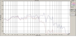

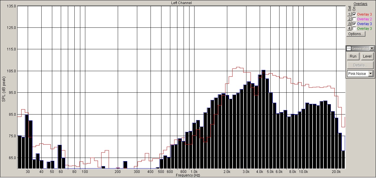

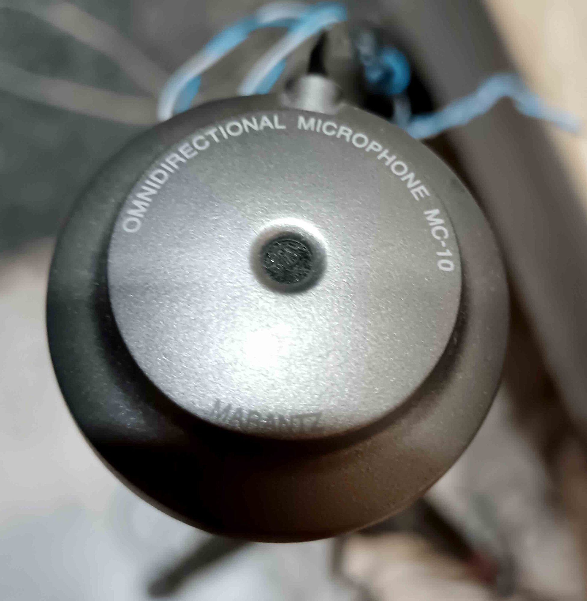

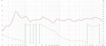

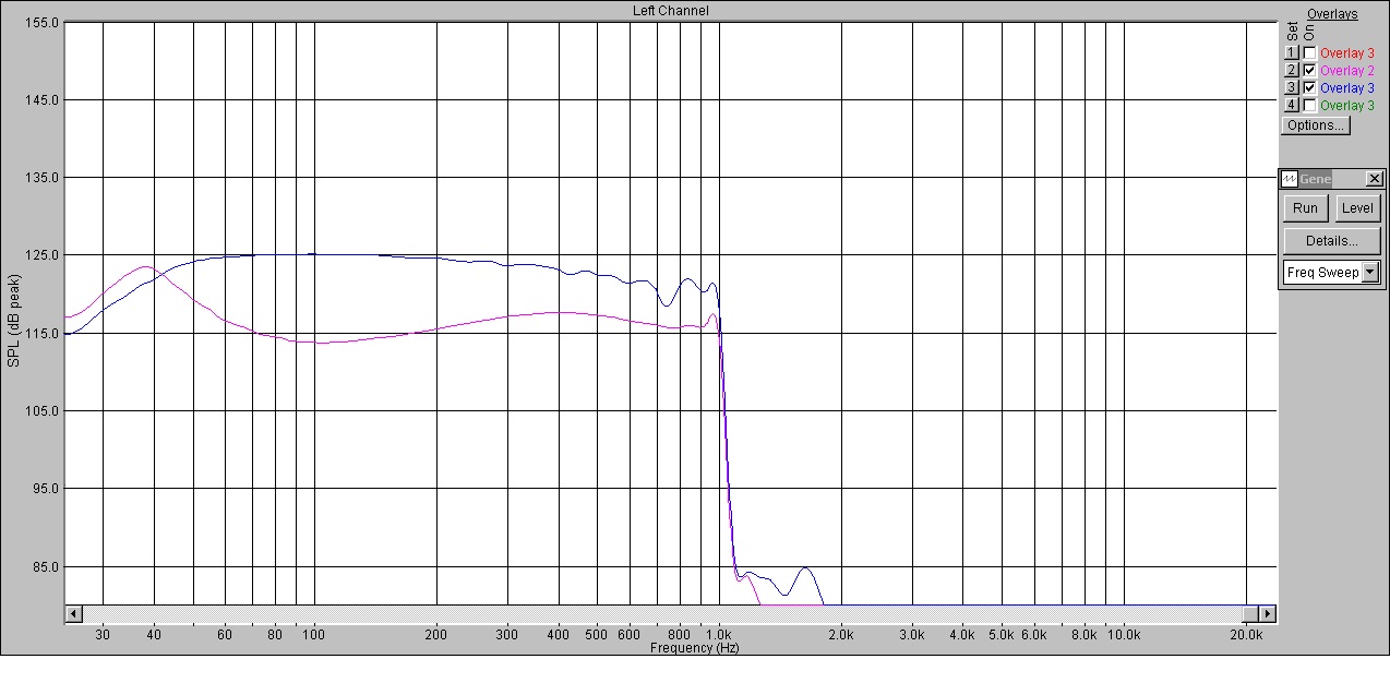

8гд-1 . Микрофон распологался по оси динамика ,зелёная кривая.А общий замер ,микрофон распологался по оси сч-вч .И получается смещение микрофона вверх на 30 см изменят график нч линии в районе 300-700 Гц.
Что касается стыка сч-вч ,то там ещё можно поколдовать .
И вот такой микрофон.Я даже не знаю,можно ли такой использовать?IMG_20240825_210028.jpg
Замеряю горизонтально ,если вертикально то рисует другие линии.
И вот такой микрофон.Я даже не знаю,можно ли такой использовать?Посмотреть вложение 108504

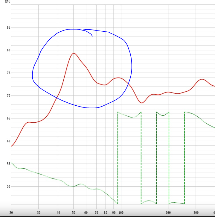

Дядя Миша, все ясно. Басовик сразу лучше мерить на уровне средника, иначе средина провалится , не говоря о верхушках. И каждый новый стык смотрим на уровне соседнего динамика. Общая акустическая ось трешки обычно на уровне промежутка средник-пищала.

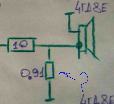

P.S. Я помню что фильтр чутка изменился, но такое утверждение как в цитате выше и схема фильтра с таким сопротивлянтом, как то не стыкуется. Слух отменный, но СЧ просадили изначально в -20дБ, а после в -12дБ
23,300
10,738
сколько там на самом деле было в делителе- я точно так же знаю, как тот заец на картинке. В фильтры лазил Михаил.Я лишь командовал, что куда включать.Но отдача средника была без делителя просто бешенная. Децибел 20 выше всех. Звериный рев и шум после спокойного звука прибоя от басовика

А те 4ГД-8Е точно исправны? С какого перепуга там такой уровень?!?!
И вопрос автору темы, а на микрофон есть спецификация или инструкция по использованию?

Динамики отобраны из кучи. пыльник удален. Поэтому нет воя мерзотного, а есть охрененная прозрачная средина. Я не поверил, ухом к среднику- там чистяк и ровняк.
    160.9 KB · Просмотры: 24
    169.8 KB · Просмотры: 148
    165.3 KB · Просмотры: 25
    145.3 KB · Просмотры: 20

Так вот и я не верю, чем тогда занимается автор, если у него всё не так как у Вас на иллюстрациях:
pl-png.108497
Тут вообще упасть на пол и бится в истерике
6gdv-4-naprjamuju-v-rukax-krasn-v-kolonke-sinim-jpg.108510
если ВЧ может работать как на красном графике, то зачем убивать всё до состояния синего?
pl-png.108497
Синее было по приезде на место. Красное- пищалка вне колонки.
Позже перемонтирована и выдвинута из ямы вперед. Осталось полку вч выровнять, делов на один перекур. Зробымо.

Александр Сергеевич - пылкий горячий человек. Не хочу употреблять популярное раньше выражение "человек настроения", но похоже.
Вероятно, сегодня одним может восторгаться, завтра - наоборот.
Сказать что погорячился - неудобно.
Ну нравится, значит нравится. Вопреки здравому смыслу, логике, измерениям.
А автор учится, как и я , лет 20 тому назад.Хватал все что было рядом из динамиков, смотрел на шуме.....не понимая ни хренашеньки.
Слова СМОТРЕЛ на шуме подразумевают микрофон. Если СЛУШАЛ на шуме - это другая история. Мутная история.
Электретные капсюли очень ровные, по крайней мере от "нуля" до 2 кГц и даже можно обойтись на этих частотах без коррекции.
Так ОТКУДА такие чудовищные Эвересты и пики Коммунизма на АЧХ???
(У меня есть предположение, но хочу услышать от других).
И КАК можно спокойно сохранять результаты таких измерений, ЕСЛИ есть ЗДРАВЫЙ СМЫСЛ???
У меня нет (и не надо) сейчас под рукой 4ГД-8Е но я помню как они звучали и для чего были сделаны - чтобы ГРОМКО орать в АВТОМОБИЛЕ. Здесь на сайте благообразная АЧХ, но в моём справочника Бурко и Лямина - трёхгорбый верблюд, и я больше верю справочнику.
Отрывать сетчатые колпачки, ну сильно сомневаюсь, это не картон какой-нибудь. Маловероятно что такая "доработка" идёт на пользу.
Фильтры явно ужасные. И какая-то муть, везде. То говорится о настройке чисто не слух, то оказывается что измерительный микрофон есть. Я не особо интересуюсь темой, мне давно всё ясно.
Непохоже что автор учится или хочет учиться. Он уже профессор академик.
Учащиеся ведут себя несколько иначе, по крайней мере - должны.
23,300
10,738
На шуме смотрят микрофоном. Угадали. Потому как это главный проверочный сигнал. Свип-тон применяется редко и то для изучения на НЧ, где флуктуации шума искажают результат.
4ГД-8е с удаленным пыльником становится ровнее, но стакан над керном нужно все же заполнить, потому как если всмотреться в АЧХ средника. можно увидеть его работу , провальчик на 4 кгц, а эта частота важная , провалить низзя.
