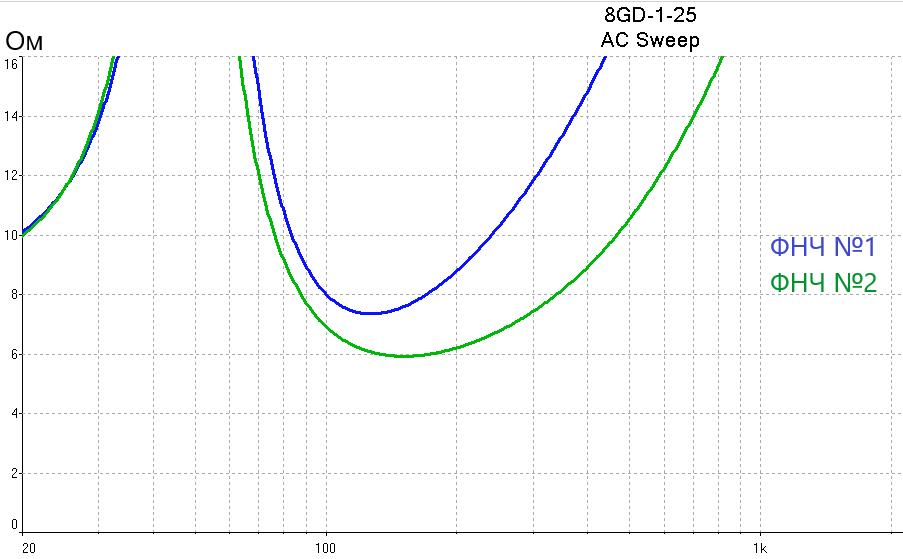

Дядя Михаил! Пиши номиналы обвески фильтра для басовика 8ГД-1-25.
Вчера знакомый привозил похожий наборчик в ящике. Было время подвигать детальками и выслушать басовика . И что выяснилось.
1. Катушка ему нужна не менее 5-5, 5 мГн. Иначе начинает подвывать.
2.К катушке цепляется Цобель с емкостью 22-30-33 мкф (удобнее МБГО на 30мк из фильтров к Виктории) в паре с резистором 8, 2-10 Ом. Пробовали добить фильтр 10 мк на выходе. в параллель с динамику. Картинка улучшилась, ушли остатки средины , но на музыке выиграл однозначно чистый Цобель без добавок. Пичок небольшой на 1800 , уведенный фильтром ниже ватерлинии, красиво поет на срединке, не трогаем его.
3. НА АЧХ у нас плавно спадающая полка до 500, дальше крутизна спада увеличивается, высвобождая район 700-1000 Гц и выше- для средника .
4. сРЕДНИК красиво и ровно звучит, ежели слева обвалить его цепью 22 мкф +нагрузочный резистор в землю, Ом на 20-30. Получаем чистое спокойное не зажатое и не окрашенное звучание, а справа как пищала подскажет.

Мотал катушку до 5 мг ,но провод был 1.2.И наблюдалась картина на одной катушке в линию,что правая сторона опускается, а вместе с ней на 2 дБ и левая начинала прижиматься.И была подобрана в 4 мГ. ,где левая сторона (пики)остаётся на своём месте.Если мотать хватит ли 1.5 мм толщины ,чтобы избежать просадки всей линии?
1,3 ММ хватит. Я вчера подкинул 3.3 +2.2 мГн, вместе 5.5 мгн и 1 Ом омическое.
Огромный номинал катушки поднимает горб 100 Гц, "эффект накачки" имеет место.
2. К катушке цепляется Цобель с емкостью 22-30-33 мкф в паре с резистором 8,2...10 Ом.
Можно сочинить ФНЧ и на катушке 3мГн (к примеру), имеющий ту же АЧХ, что и описанный. Отличие будет в более низком входном импедансе, меньшем горбе 100 Гц и меньших потерях на активном сопротивлении катушки ФНЧ.

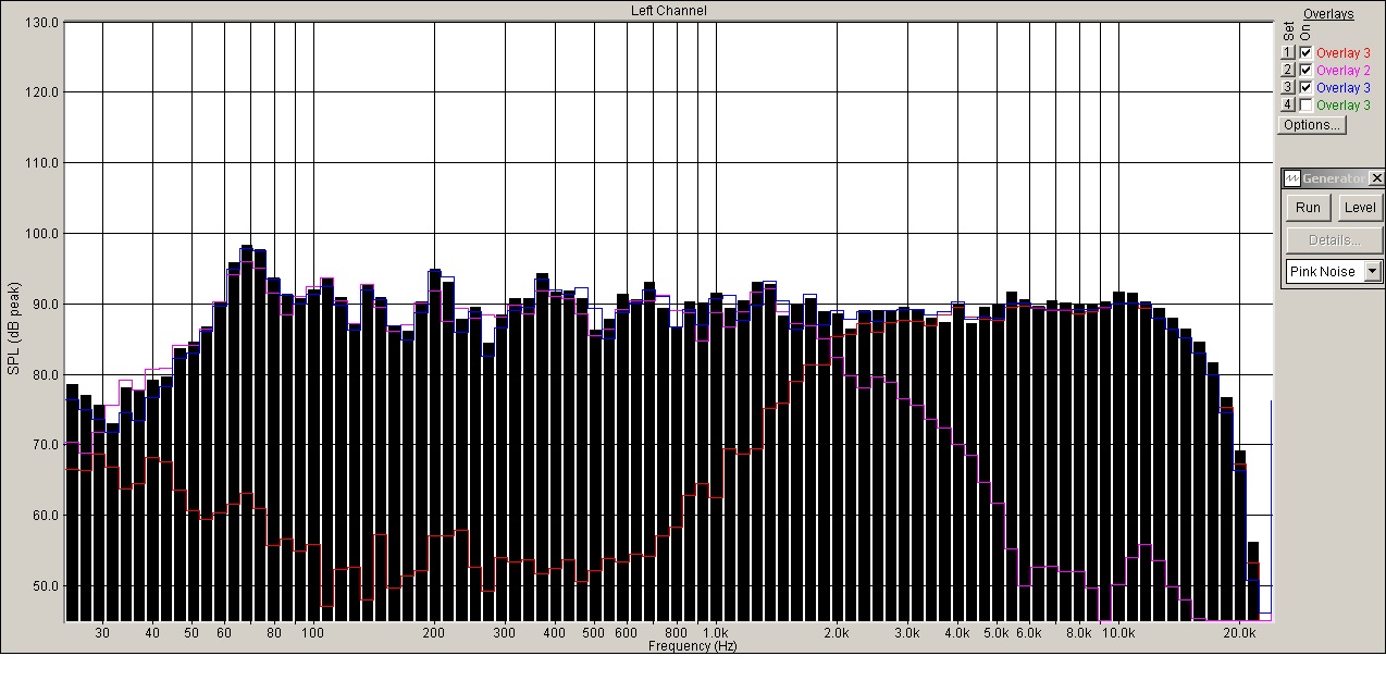

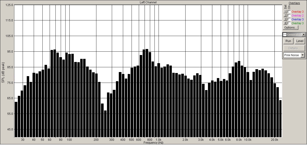

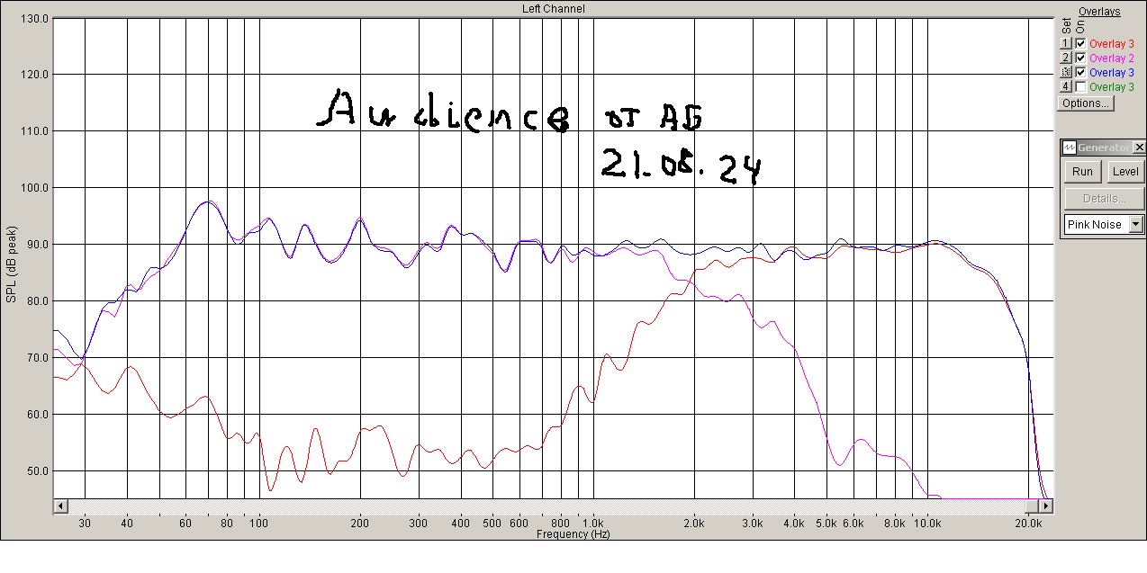

Отсюда мораль. Дядя Саша мало того, что глухой. но еще и слепой, не видит , что у него творится на экране и на слух. И еще смеет сюда высовываться со своими залепухами _hm_
Картинки. Сведенный вчера и сегодня Аудиенс, дар славных питерцев.
А для сравнения картинка того, что вчера привезли посмотреть. Колонка работы неизвестного мастера.
На базе 8ГД-1 -25, среднике 2ГД-6 и пищалке Филипс -Ауди-Фольксваген. Мэйд ин Украине. Все вместе- Собака, рубленная с будкой. И кстати, на 11 кгц резко выраженный провал из-за глубокого конуса впереди пищалы. Не знаю, какой сетевой идиот посоветовал владельцу колонки так сделать.
Двухполоска Аудакс  Аудиенс от21 08 24.jpgДвухполоска Аудиенс.jpgВиктория-Симфония.jpg

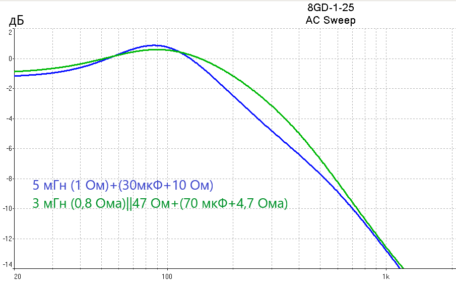

Немного считалочек. ФНЧ в составе 5 мГн (активное 1 Ом) плюс цепочка 30мкФ+10 Ом в параллель динамику (синие кривые) против ФНЧ в составе 3 мГн (активное 0,8 Ома), в параллель этой катушке поставлен резистор 47 Ом, плюс цепочка 70 мкФ+4,7 Ома в параллель динамику (зелёные кривые). Схема замещения для 8ГД-1-25 #144 .
АЧХи:
Импедансы:
Итого, если не боимся просадить импеданс с минимальных 7,3 Ома до 6 Ом, то делаем фильтр на базе 3 мГн, выравнивая перепад АЧХ 100/200 Гц, имеющий место сейчас.
