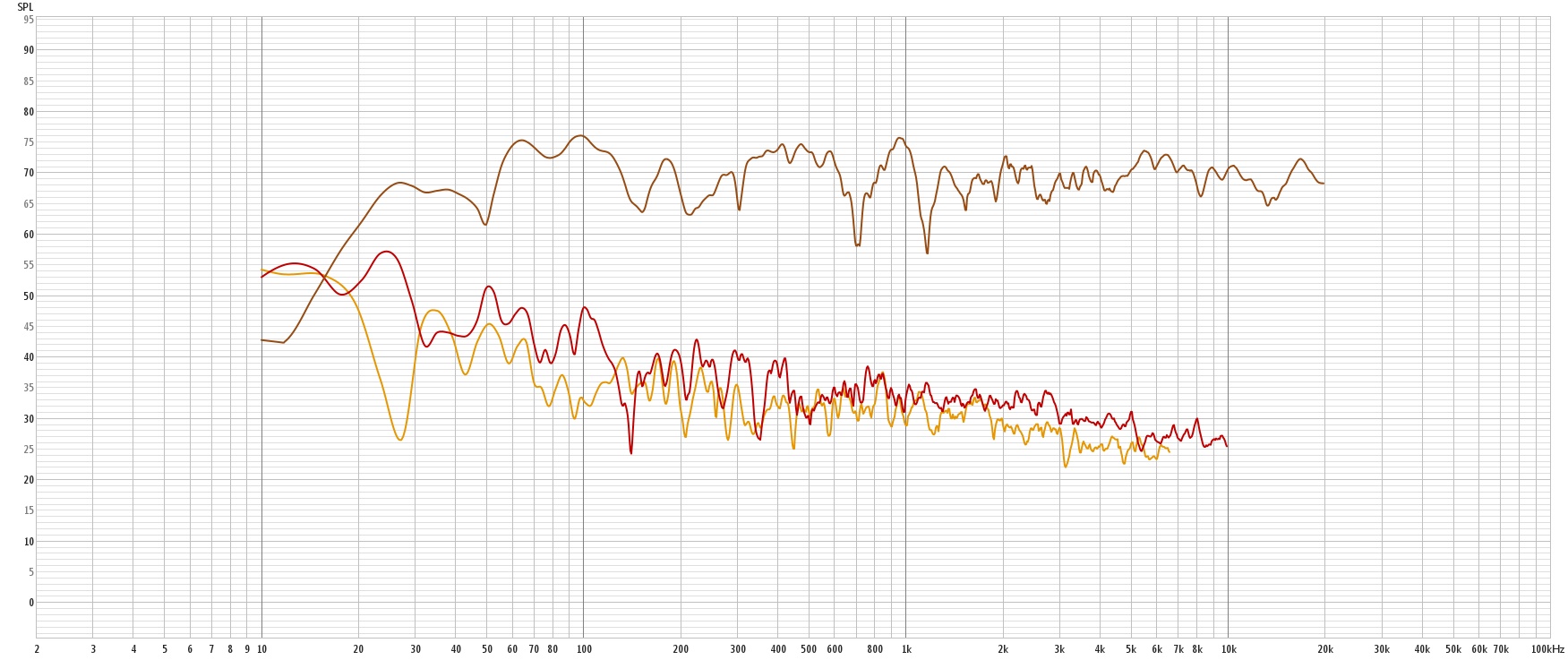

Тему по колонкам Михаила Плотника можно спокойно и неспешно закрывать.
Подождите,подождите!Ещё много нерешённых вопросов.

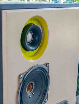

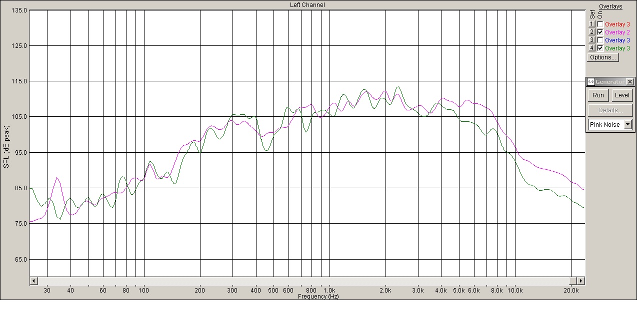

Демонтированы 6гдв4 для перемонтажа ближе к лицевой панели.И пользуясь случаем,решил модернизировать вч и задал вопрос себе или инженерам ,а для чего на купол надели острый друшлак.Делаю замеры на 25 см от вч.с сеточкой. DSC_9034.JPGПолучаемс друшлаком.jpg

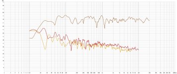

11 Окт 2019
1,074
922
если развинтить и при поданном сигнале, отцентровав, свинтить взад, то все значительно становится лучшее (ну если зазор чистый)

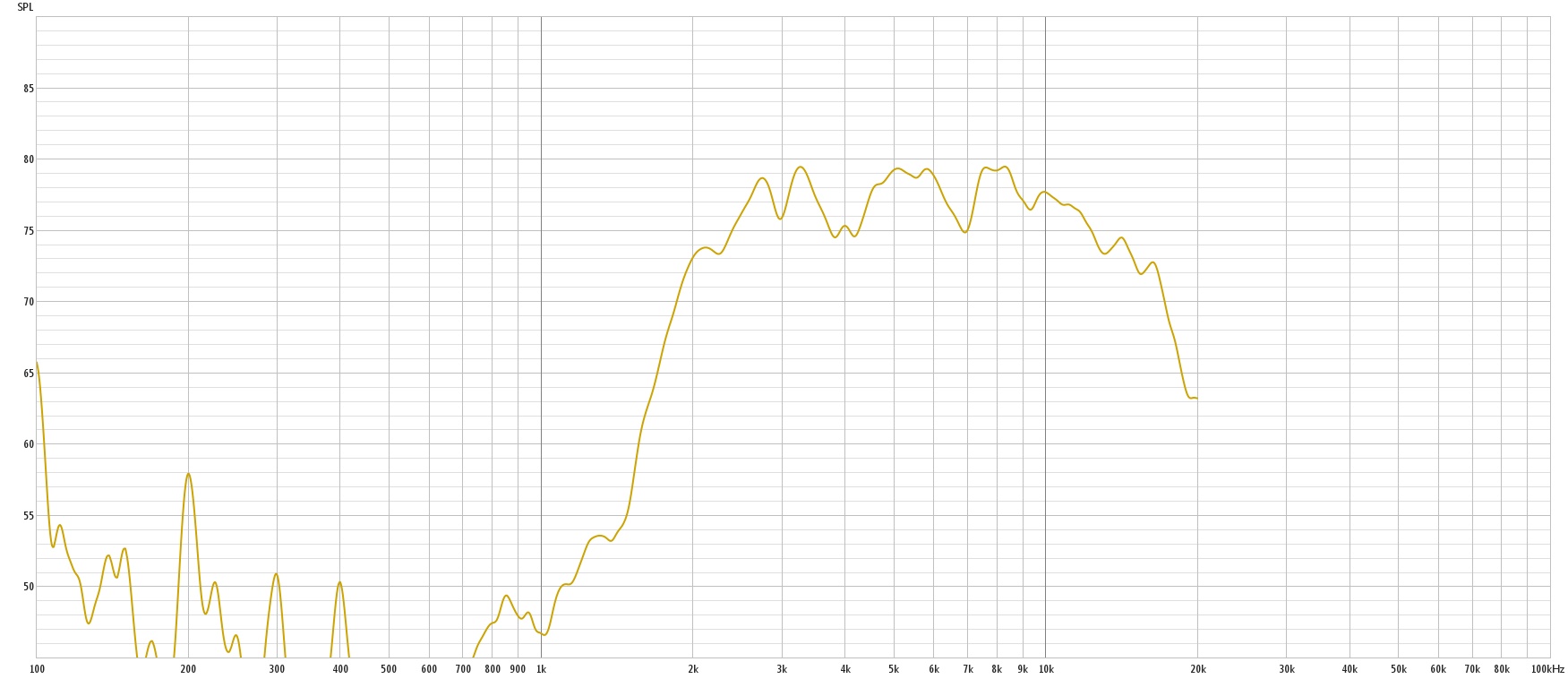

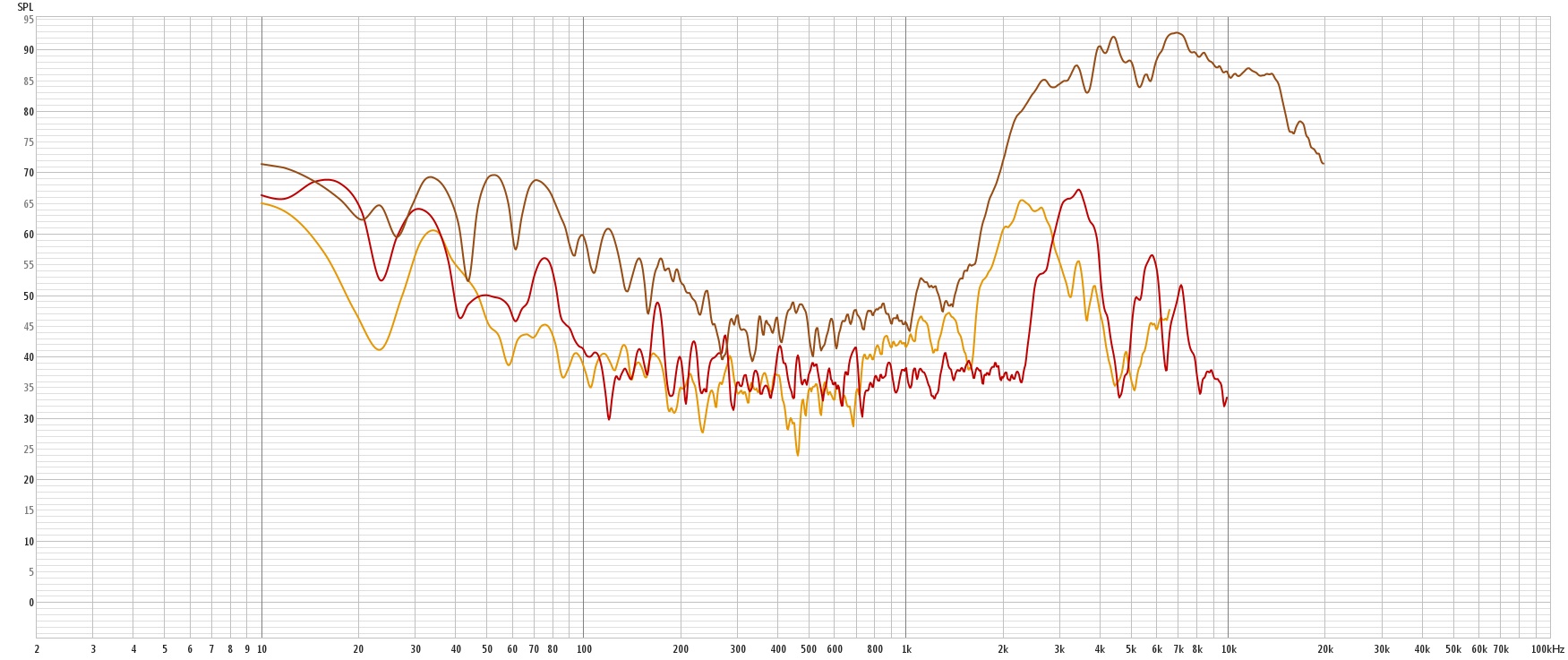

DSC_9037.JPGDSC_9038.JPGЛевая.jpgле.jpgл.jpgВсе замеры делались на улице на расстоянии 120 см по осям динамиков .Общий замер между вч-сч.В итоге стык сч вч получился ровнее .Было предложение от дяди Саши по замене вч на Визатон .Честно говоря после небольших манипуляций даже не хочется ничего больше рассматривать.Играет великолепно.Стоит задача переделать вторую сторону.

Посмотреть вложение 107041Посмотреть вложение 107044Посмотреть вложение 107045Посмотреть вложение 107047Посмотреть вложение 107046Все замеры делались на улице на расстоянии 120 см по осям динамиков .Общий замер между вч-сч.В итоге стык сч вч получился ровнее .Было предложение от дяди Саши по замене вч на Визатон .Честно говоря после небольших манипуляций даже не хочется ничего больше рассматривать.Играет великолепно.Стоит задача переделать вторую сторону.
Сейчас супер, но. дядя Михаил! Вокруг рупорка пищалы у нас получился некий ров, который просто обязан нагадить нам в звук. И была общая идея законопатить эту канаву накладкой на отверстие в ящике в виде шайбы со скошенным краем. Или , что проще, заполнить канаву типа фетром или ватой. Улучшится- оставить. не улучшится- тоже оставить)))Шоб смотрелось интереснее.

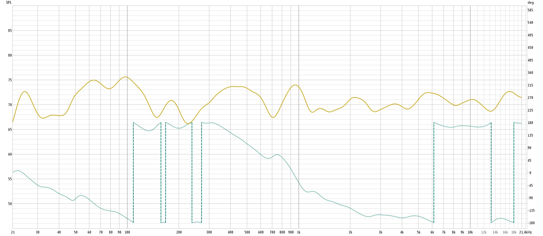

А так, смотрю, АЧХ облагородилась до неузнаваемости. Рад успеху!

Михаил вот это пространство (желтым выделил) я бы попробовал задемпфировать белым войлоком(от банных шапок беру, недорого), и эстетика и польза звуку (ИМХО)

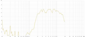

Тут еще от дяди Саши иногда транслируется информация, например измерить АЧХ СЧ головки под углами в горизонтальной плоскости!
Есть такое подозрение, что шаг влево или вправо и нет стыка СЧ/ВЧ

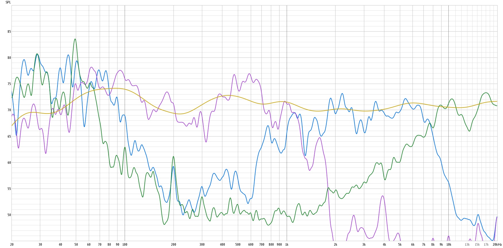

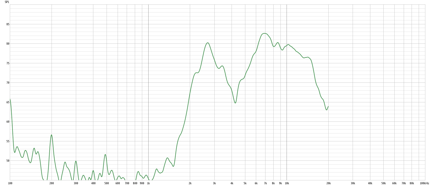

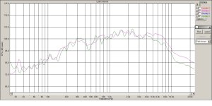

А! счас и средник увидите. Там необычно тоже, оттащил микрофон на 45 градусов, результат вялый типа начхать.
    160.9 KB · Просмотры: 59

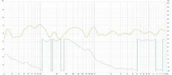

Бедная ВЧ, она не дотягивает до НЧ по уровню.
А вот еще один простой вопрос, а почему на НЧ нельзя применить фильтр 2-го порядка, воткнуть 40мкФ и хорошь!
26,417
12,312
Динамик взвоет на срезе. так сложилось. что к тяжелому басовику , и так изначально нешустрому, лучше идет первый порядок с катушкой+цобелем либо с резистором вместо цобеля.Либо как вариант, цобель и небольшая емкостишка ему в помощь, додавить пролезающую средину, но без фанатизьма.
Многое зависит от уровня выпирающего резонансного горба.

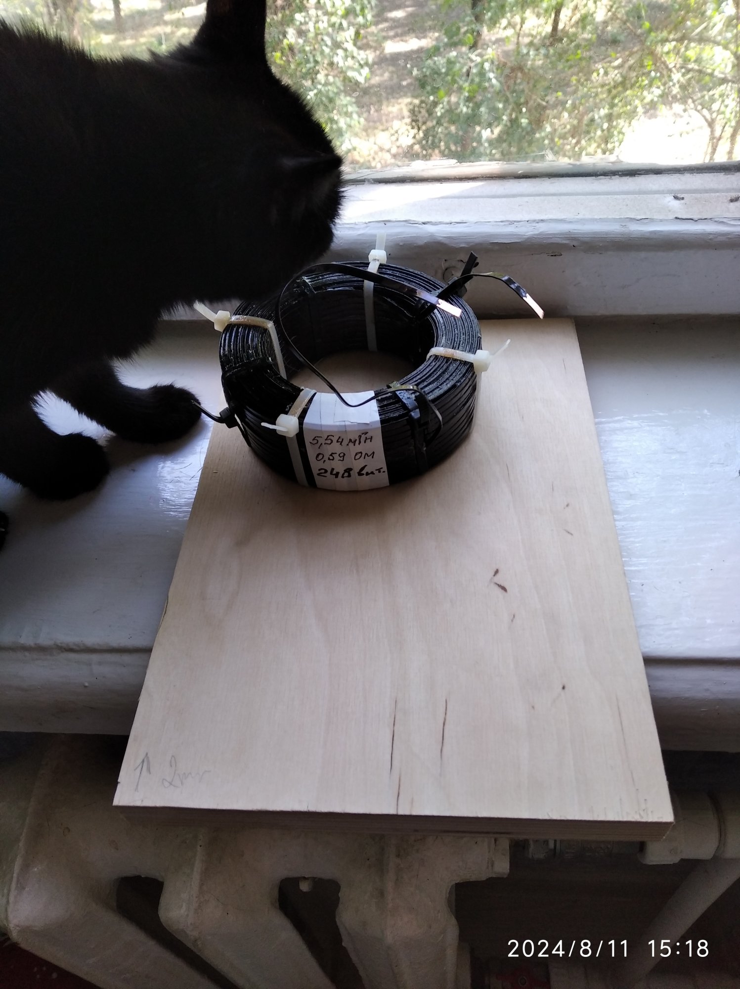

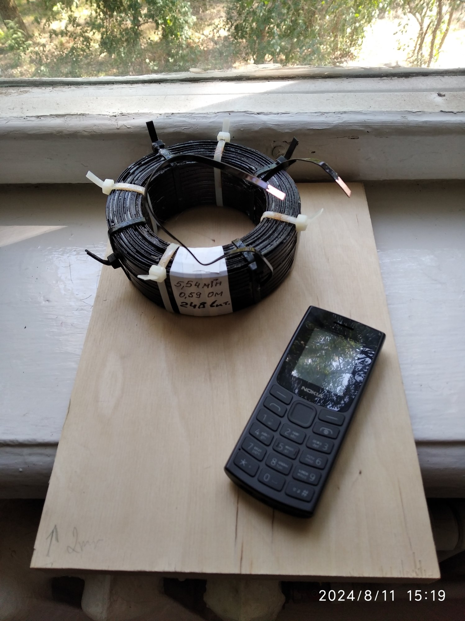

Так должна выглядеть катушечка на 5 мГн
Начальник ОТК проверяет качество прибывшего изделия. НА ЗУБ!
Зуб даю, сказала Коша. Охеренные катухи!

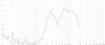

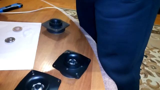

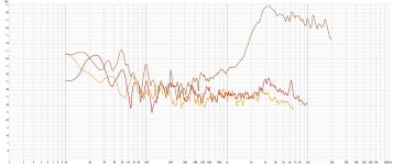

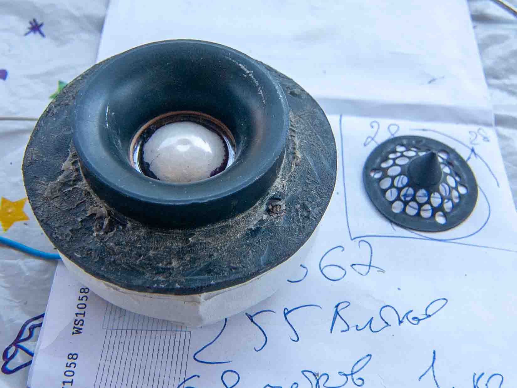

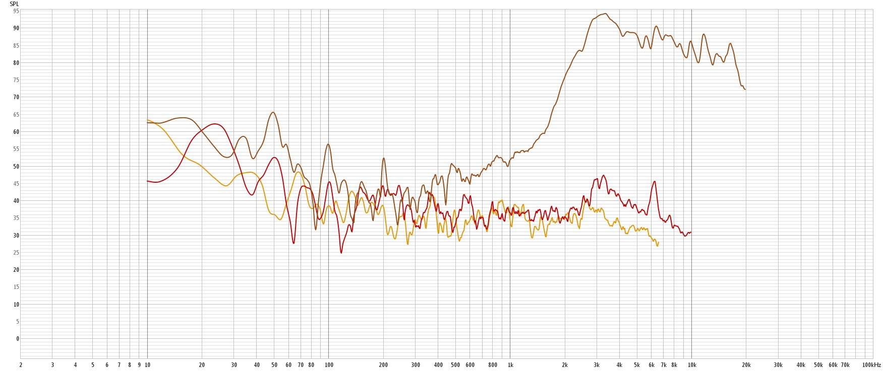

Разобралась вторая вч.,другог завода Замер с металлическим колпаком в дырочку Пр мет купол.jpg

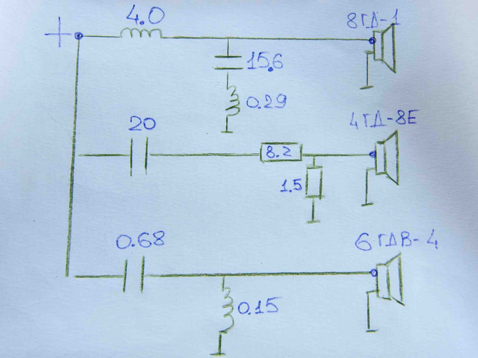

Если я ничего не путаю, то 8ГД-1-25 это головка 8Ом, и если использовать НЧ фильтр 2-го порядка с параметрами 4мГн+30(40)мкФ, то срез слева будет на ~600Гц по -3дБ, если выпячивает 500Гц, то срез будет чуток дальше, а судя по:

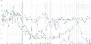

Работа по фильтрам впереди, фактически проверена идея устранения уродливой АЧХ пищалки. Для прочего нужно приехать на место и продолжить работу.
Средник звучит ясно, отлично передает все тонкости звука. А то, что он имеет дикую отдачу, это его проблемы. И с басовиком разберемся. На данный момент он слабо обвален, пара деталек на фильтре НЧ служат режектором, который прижал какой-то пузырь на ачх. Разберемся и сделаем, как надо.
Даже не сомневаюсь. Уже прикинули катуху для НЧ фильтра, для такого рукастого человека, как Михаил , это тьфу.

Честно говоря мне немного страшовато становится от слова впереди.Собрал вторую половину.Слушаю Diana Krall поёт великолепно,мягкий бархатистый бас,рояль звучит .Может соберемся просто послушаем.

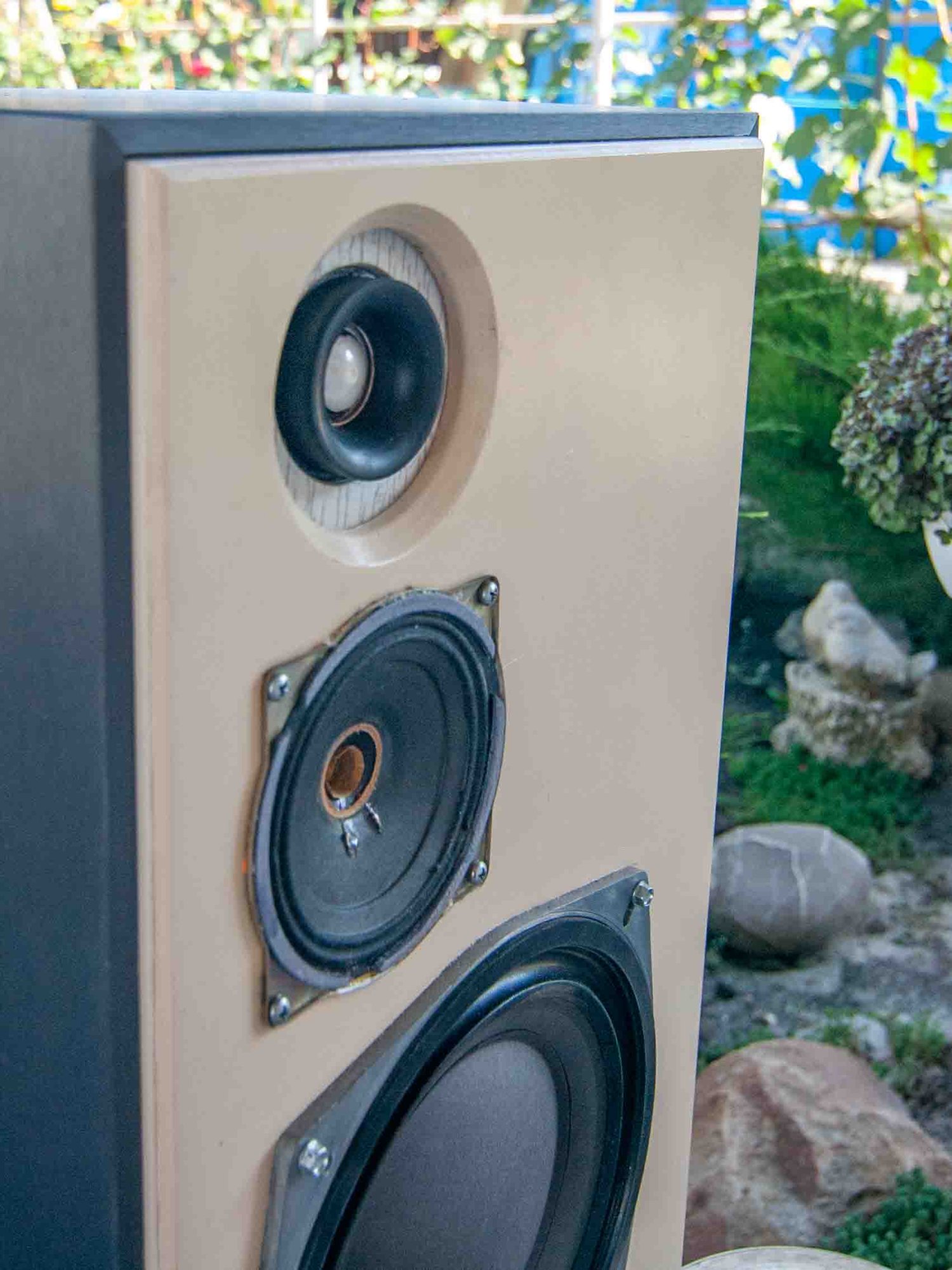

А я не сомневаюсь, что звук сложился. тем более,что изначально все звучало на уровне, выраженных дефектов не услышал. (Увидел, позже)
Особенно приятно, что изначальная задача сделать достойно звучащие колонки на советских динамиках выполнена .

Огромная благодарность всем ,кто заглянул посмотреть ,почитать ,высказать своё мнение по данной трехполоске.Очень много полезной информации было приобретено.Данные s90 домой притащил сын четыре года назад ,оказались кому- то ненужны.Вот и начались танцы с бубном.Как делитант ,первые три года редакция проходила на слух ,детали подпаивались методом подбора ,можно сказать тренировался слух.Последний год с приобретением микрофона задача упростилась.В итоге получился чудо проект (как баловство большого ребёнка).Ещё стояла задача собрать музыку именно на Советских динамиках.С детства отложился звук в голове динамиков поющих из телевизора,трёх канального радио.Этот звук можно слушать часами без утомительного бумс и цыц.Просто и в то же время музыкально.

Анализируя ход постройки данной стереоточки ,думаю ,как целый год выслушывал 6гдв 4 чтобы понять где косяк.Кучу разновидностей фильтров испробовано было.Возникли мысли о замене,а он всё же пел .А оно оказалось дело в шляпе которое в сеточку.Привет веселому инженеру.А АЧХисты профукали этот великолепный динамик и не слушая отсеили.

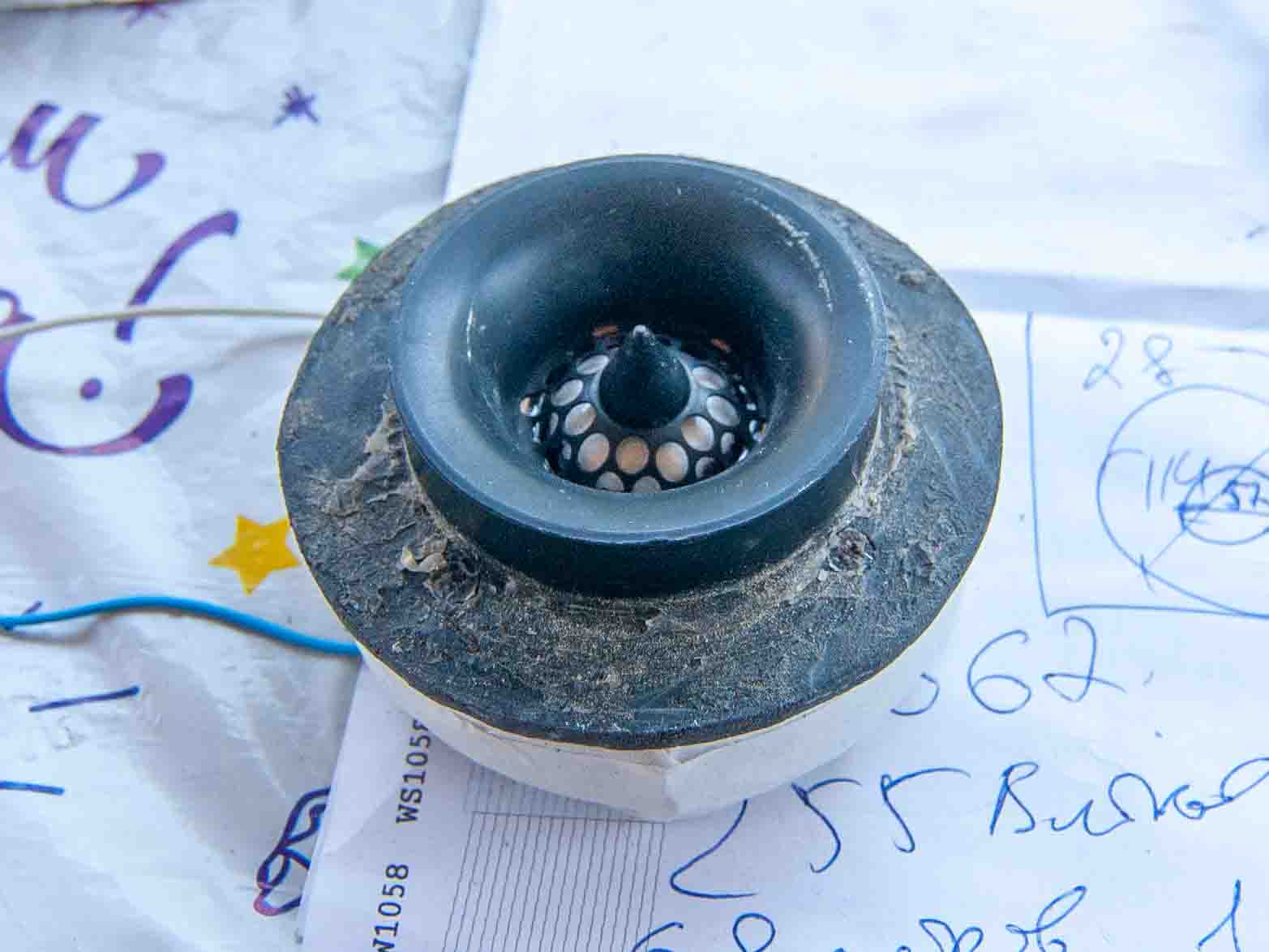

а для чего на купол надели острый друшлак.Делаю замеры на 25 см от вч.с сеточкой.Посмотреть вложение 107017ПолучаемПосмотреть вложение 107018
Замер с открытым куполом Посмотреть вложение 107019Получаем Посмотреть вложение 107020
Опа! Я вижу след на куполе, продавленный пупком-креплением конуса, но ... Я не вижу его влияния на собственно ВЧ. У меня было касание, чёткое, я попробовал устранить и получил вот это: #64 Обратите внимание: графики со сглаживанием 1/24 октавы = без сглаживания, и при этом, когда всё в ажуре, никаких резких бросков по 8дБ на АЧХ нет.
Анализируя ход постройки данной стереоточки ,думаю ,как целый год выслушывал 6гдв 4 чтобы понять где косяк.Кучу разновидностей фильтров испробовано было.А оно оказалось дело в шляпе которое в сеточку.Привет веселому инженеру.А АЧХисты профукали это великолепный динамик не слушая.
А мне понравилась АЧХ БЕЗ рупора, она тут зелёной кривой отображена
Получаем 8 кГц по -6дБ, без влияния фильтра, а задача фильтра - убрать горб ниже 6кГц. Зато нету рупорной направленности, и отдача на самых ВЧ выше на 2...3дБ. Но это было у меня...
Ещё непонятно с уровнем СЧ. Был провал уровня СЧ до 10дБ, после чего резисторы в аттенюаторе изменились с 0,9 на 1,5 Ома (+4дБ) и с 10 на 8,2 Ома (+2дБ) и уровень СЧ... выровнялся.
Ну и сглаживание надо увеличить, если программа не работает с временнЫм окном.
