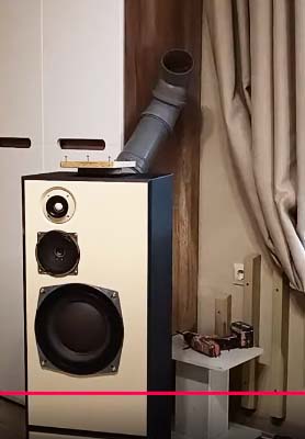

Глупость, или самообман, что через отверстие ФИ лезет "вся гулящая грязь".
Это гудит неправильная настройка ФИ. Подрезал длину труб ФИ не просто так, а в процессе точной настройки, подравнивающей АЧХ до ровной полочки.
Есть вариант заводского рашения ЗЯ под 75ГДН-1. 35АС-028 "КЛИВЕР"
И там объем поболее, чем в S-90.
Точная настройка возможна лишь в случае предварительного точного измерения ИНДИВИДУАЛЬНЫХ параметров динамиков НЧ звена.
Сзади короба нынешней акустики имеется технологическое отверстие 15 см ,расположенное на уровне вч.,которое закрыто лючком плотно шурупами.Для экспериментов оно иногда открывается и даже туда вставляется фазик.Потенциал огромный .Замеры показывают расширение баса в левую сторону .Но этот бас размазня по сравнению с З.Я.

В итоге закрытый короб победил все фазики.В фазиках бас размазан ,в добавок через порт лезет вся гудящая грязь.Но здесь одно но, Корпус З .Я. должен быть прочным.
Субъективно. Зависит от возраста слушателя и комнаты.
Относительно грязи из порта ФИ. Раньше я был за то чтобы порт был впереди - можно ставить ближе к стенке, но когда измерил что летит из трубы, переменил мнение. Впрочем грязь из трубы можно уменьшить, тем более порт здесь очень низко.

А это что за качели начались? Вроде бы же с 1-го поста АС получилась просто идеальной и при том в оформлении ЗЯ

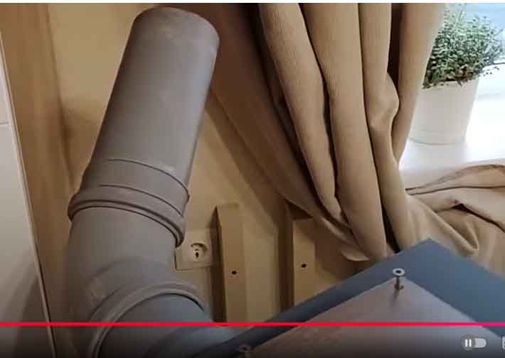

Срамота. И если кто курит, все бычки там будут, а при включении АС вся вонь от них будет озонировать помещение.
Интересно, если коты туда залезут, и в это время колонку включат. Кошачий мяв откуда-то будет, не поймёшь откуда пока они басовик изнутри не раздерут.
Труба или короче штатной должна быть, или вообще ЗЯ.

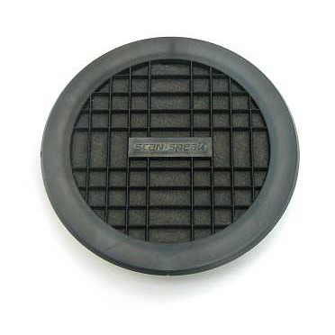

Не понимаю кучи телодвижений. Добротность дина известна? Объем ящика известен? Насколько я понимаю и добротность высокая и ящик маленький, значит только ЗЯ и в лучшем случае еще ПАС на заднюю стенку, Сканспиковские Air Flow Resistor, лучше пару. И все, чего мудрить то?
Именно так. Но НЕ ХОЧЕТСЯ. А хочется обманывать себя и физику.
Поясняю. Эта хрень - готовая ПАС для ленивых. В Аудиомании всё раскупили.
Примерно как фильтр у пылесосов _hm_

Есть у кого хорошая акустика? Послушайте пожалуйста !Поют или не поют?
Ваше участие однозначно будет вписано в историю построения этой трехполоски.Так же и всего коллектива кто был за либо против.

Это звук с тем "мерзопакостным" дымоходом?

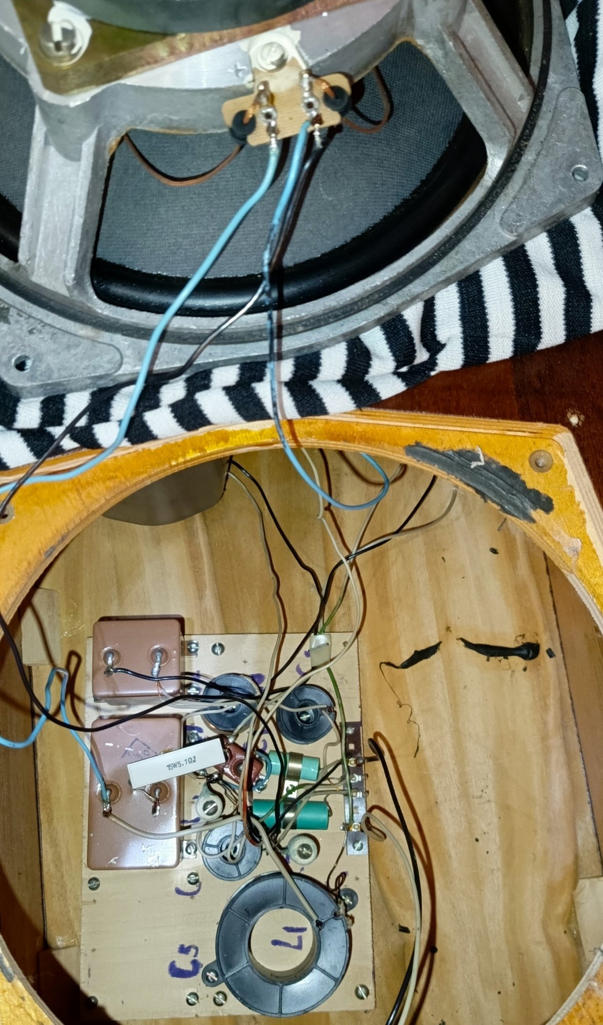

Пока не добрался до дачи с 8 омным вариантом, не удержался и залез в закрома за 4 омными Ы-90.
Убрал 1\2 емкости НЧ, было две по 56 мкф и меньше пока не получается, врезал в разрыв на землю 5 ом резистор 15вт, Поменял полярность НЧ динамика. Протер подвес глицерином и убрал трубу. Красиво и качественно заглушить дыру ФИ ещё та задача. Вроде придумал, но еще не реализовал.
Глядя на СЧ и ВЧ динамики, стало поняно, что менять их тоже буду. Вопрос - чем оптимально качественно и без потери мощности их заменить из доступного на сегодня в продаже.
