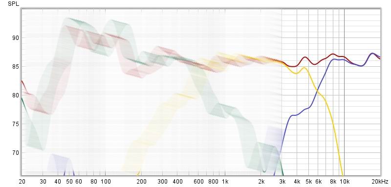

была интереснее. Кстати, видно что 4ГД-8Е ровная до 3 кГц, а выше уже её начинает трясти. Фильтры неидеальны, но их надо было подпилить, пошкурить, а не жечь в печке.

Да, прежняя "белиберда" на СЧ-ВЧ

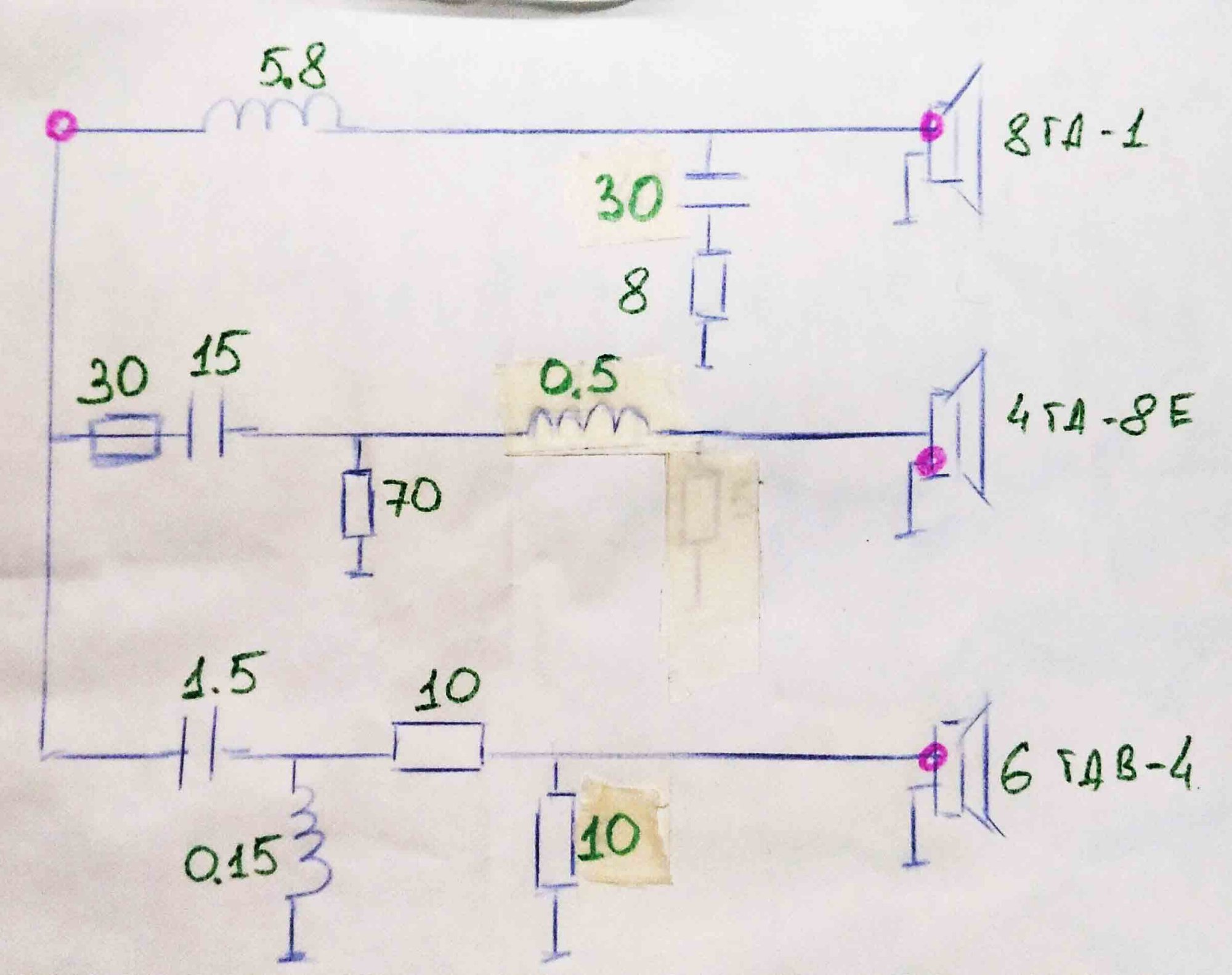

По сч стоить первым резистор а потом конденсатор,а тут конденсатор потом резистор,и все давится.

фильтр знаком вега 50ас-104 изменения по сч первым резистор вторым конденсатор третьим катушка,вот все изменения и звук уже другой.

А вот и проверьте а то напишу не поверят.
На линии сч, смена позиций в линии конденатор на резистор ни грамма не изменил линии.Но хотя надо попробовать сделать общим резистор в 19 Ом на вч-сч раньше был 2 Ом.

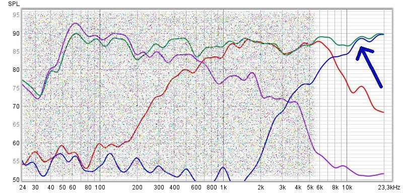

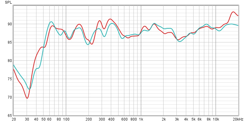

Что получилось! Кто высказывал, что сч (4гд8е) во всю полосу не должны играть были правы.Вернулась катушка в линии .Звук мягче стал. 30 Ом в начале пути сч , расширили или раздули незначительно левый и правый спуски на графике сч.Пока так позвучит .
ОБЩ.jpgЛево,право.
.Посмотреть вложение 120101
Посмотреть вложение 120103Лево,право.
По динамикам Профессиональный динамик ВЧ Sica LP85.25/95TW (8 Ohm) Аудиомания сообщила ориентировочно конец Марта.
Миша, провал на 4 килах это аморально. Можно параллельно среднику подкинуть кондер, чтобы засыпать эту яму, но может понадобиться резючок на пару-тройку Ом, чтобы пика не было, вместо ямы.
Конденсаторы за катушкой уже были которые каверкали звук. Можно катушку отматать 0.5мГ ,правый край на 1 дб подымится,и яма за ней.Но здесь может наоборот 1.5 кГц выпирают.Конденсатор в 15 мФ подбирался до стыка с нч.Больший номинал еще сильнее рачит этот горб.

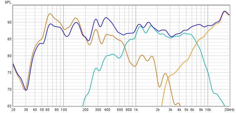

Что получилось! Кто высказывал, что сч (4гд8е) во всю полосу не должны играть были правы.Вернулась катушка в лини. Звук мягче стал....
Ну еще бы звук не стал мягче. 4ГД-8Е работает практически от источника тока. Что само по себе облагораживает любой динамик. Чем он ниже по качеству, тем эффект заметен больше.
4ГД-8Е присажен на АЧХ ниже среднего уровня, на краях НЧ и ВЧ подъемы.
Вполне комфортная АЧХ для негромкого прослушивания.
