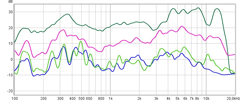

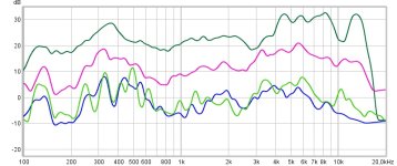

Про телик Сони на кухне.
тем.зел - розовый шум 5см от динамика
роз - розовый шум в типичном месте прослушки
Ну, и чтобы не проколоться - на реальной программе:
син - плотный музон битлз хелп
св.зел - плоный музон кнопфлер
И это слушается великолепно!
Как вам неравномерность АЧХ? Высокие просто отрыв.
