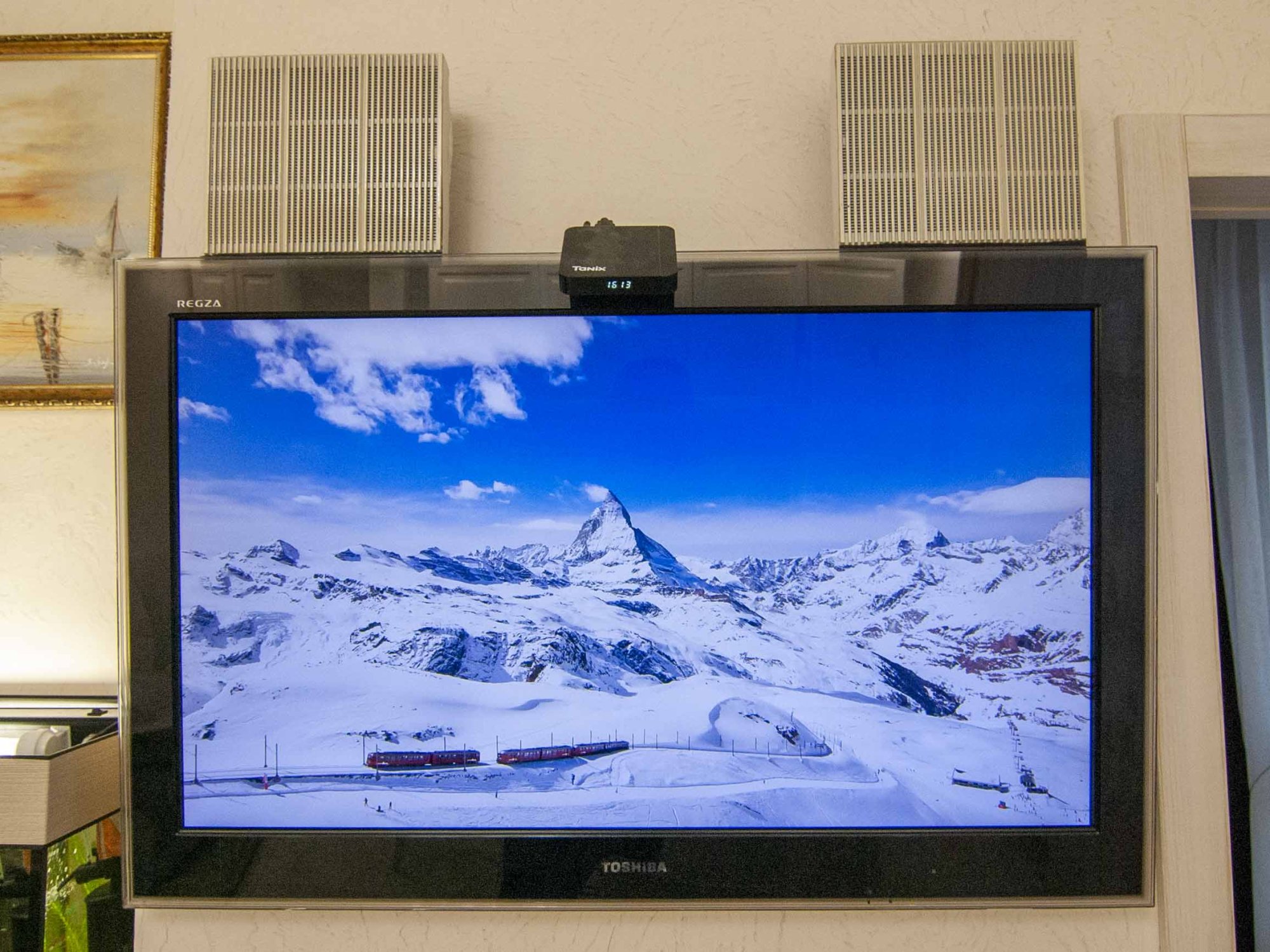

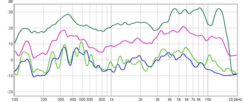

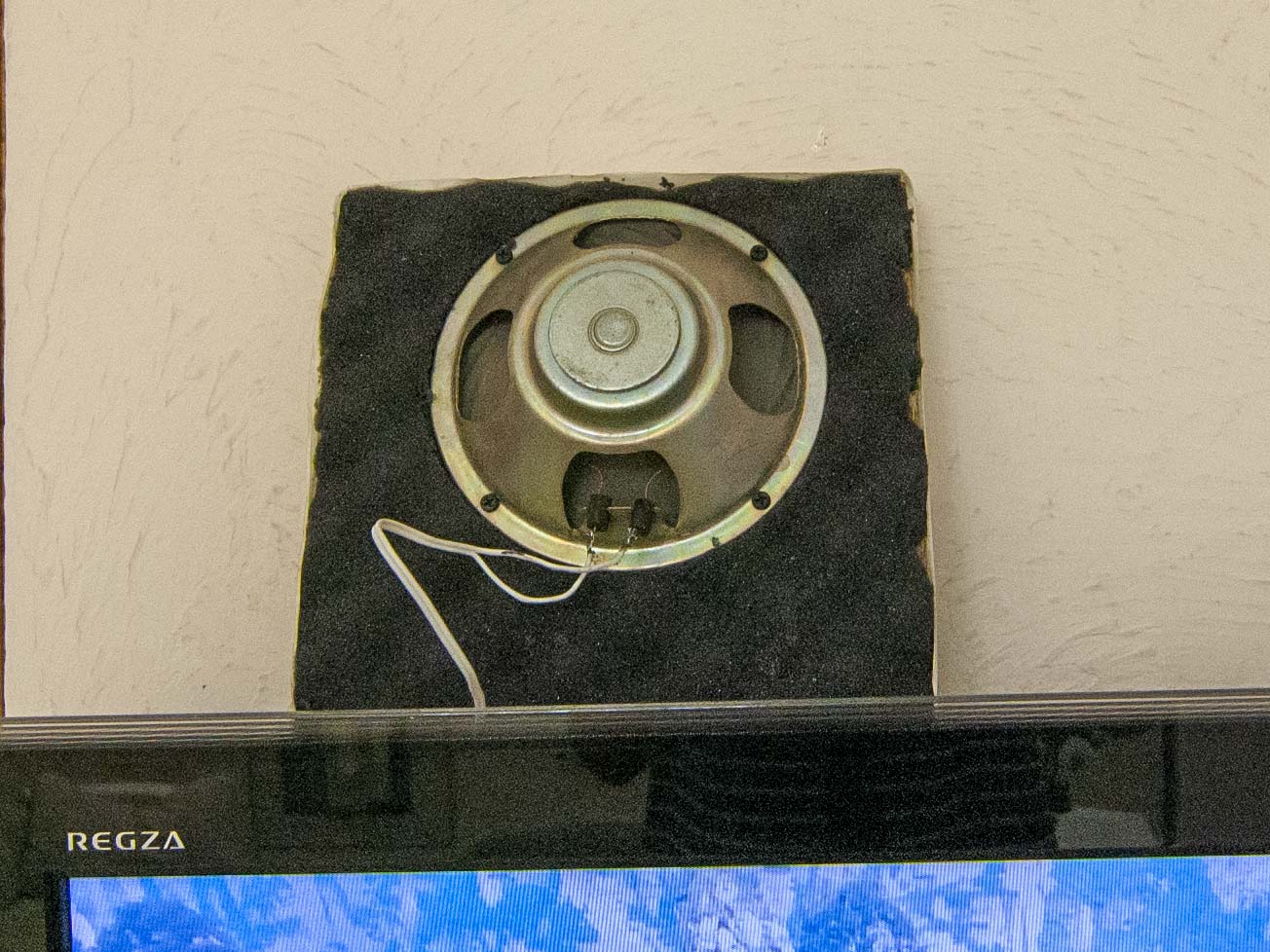

Про телик Сони на кухне.
тем.зел - розовый шум 5см от динамика
роз - розовый шум в типичном месте прослушки
Ну, и чтобы не проколоться - на реальной программе:
син - плотный музон битлз хелп
св.зел - плоный музон кнопфлер
И это слушается великолепно!
Как вам неравномерность АЧХ? Высокие просто отрыв.
та же АЧХ у моего Пхилипса стерео, но я удавил в ноль 300 герц, мерзость гундосая.
При случае могу сфоткать картину положения ручек криволайзера телека

Совсем не вызывает похожих ощущений. Возможно, дело в их относительном уровне.
Там сам телек идиотский в плане звука. Поначалу гундел и свистел- ужас просто. Потом нашел настройки и подправил. Потом АЧХ глянул на шуме- там тоже ужас. Потом динамики искал, вроде нашел. Но постоянно что-то внутри дребезжит.

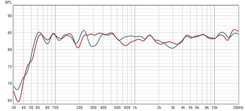

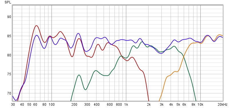

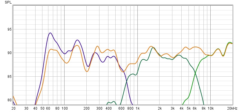

Что получилось
Собралась по классической схеме сч линия .Собралась в на к73-16.Вроде линии нарисовались.Включаю музыку не пойму режет ухо ,снова кричит . А вторая колонка с предидущей кривой схемой ,там на сч стоит к 78-19 играет мягче .Иду ставлю МБГО в линию, лучше стало. Ставлю после катушки на минус МБГО еще лучше стало.И понимаю ,что вокруг да около и все время постоянно портили картину эти сраные к73-16.Раньше почему,то на басах услышал эту звонкость и поставил МБГО, а дальше фантазии не хватило понять ,что к чему.И какой глухой записал их в аудиофильские конденсаторы непонятно.Теперь жду к 78-34 на серединку.Скажу,что эта серия схожа с МБГО только с лучшей детализацией.IMG_20250107_204345.jpgНа басах 78-19 разница с МБГО пропала гулкость ,уменьшился резонанс стен если поднакрутить погромче.Вот тогда в прошлые разы и занижалась серединка из-за кондеров.
7,000
7,239
257
Что получилось .Собралась по классической схеме Вроде линии нарисовались.Включаю музыку не пойму режет ухо ,снова кричит .
Критиковать не буду, советовать тоже - бесполезно. Не в конденсаторах дело, АЧХ кривые и ужасные, они и должны резать уши и кричать.
Может на так ужасно будет выглядеть если сделать нормальные графики в нормальном масштабе, а не 20 дБ, но я устал об этом писать.
Стык СЧ-ВЧ не безупречен, но это лучшая часть в целом ужасных графиков. И, очень вероятно, методика измерения ошибочна.
Я много писал, объяснял, но кто читает?
Делается КПИ и оперативно подбирается номинал катушки. Используется когда надо узкое, а когда надо - широкое измерительное окно. Используется разное расстояние и так далее. Так и настраивается.
Предварительно расчитать и попасть в яблочко - это нереально. Пока вижу что так и есть. Тип конденсаторов подбирать только после такой настройки.
Но я обещал не лезть со своими советами, молчу.

Что получилось
.Посмотреть вложение 120350Посмотреть вложение 120351
Собралась по классической схеме сч линия .Собралась в на к73-16.Вроде линии нарисовались.Включаю музыку не пойму режет ухо ,снова кричит . А вторая колонка с предидущей кривой схемой ,там на сч стоит к 78-19 играет мягче .Иду ставлю МБГО в линию, лучше стало. Ставлю после катушки на минус МБГО еще лучше стало.И понимаю ,что вокруг да около и все время постоянно портили картину эти сраные к73-16.Раньше почему,то на басах услышал эту звонкость и поставил МБГО, а дальше фантазии не хватило понять ,что к чему.И какой глухой записал их в аудиофильские конденсаторы непонятно.Теперь жду к 78-34 на серединку.Скажу,что эта серия схожа с МБГО только с лучшей детализацией.Посмотреть вложение 120354На басах 78-19 разница с МБГО пропала гулкость ,уменьшился резонанс стен если поднакрутить погромче.Вот тогда в прошлые разы и занижалась серединка из-за кондеров.
Откуда яма на 600-1000? Не было ее.
Уменьшение ёмкости на Басё до 30 мФ.или увеличение номинала на серединке до 20мФ расширяется зона звука и происходит конфликт на стыке.Яма поднимается ,но сней и соседние пики задираются .Усиливается гудение и грязь Тоже самое на стыке сч-вч .Задир при стыковке.
28,311
13,622
Миша, не верю. Средник с простой емкостиной на входе фильтра и резистором вместо катухи ни в жисть не выдаст среза с такой лютой крутизной. как на картинке. За время моего невмешательства твои схемки набрали погрешностей, как курочка по зернышку. И снова началась привычная лажа и перебранка с советчиками. Странно это все.

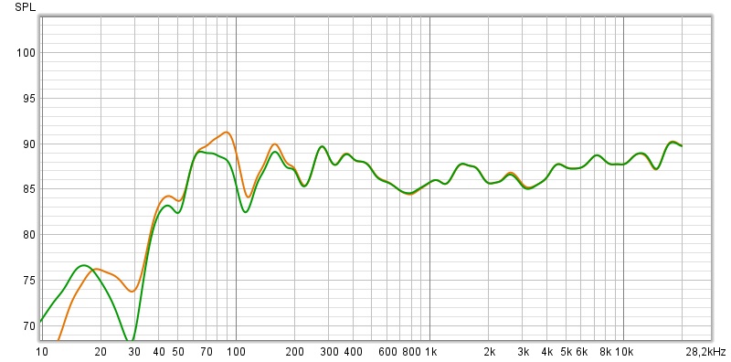

То получается от 55 Гц до 20кГц амплитуда перепада составляет 4 ДБ.Пойдет?

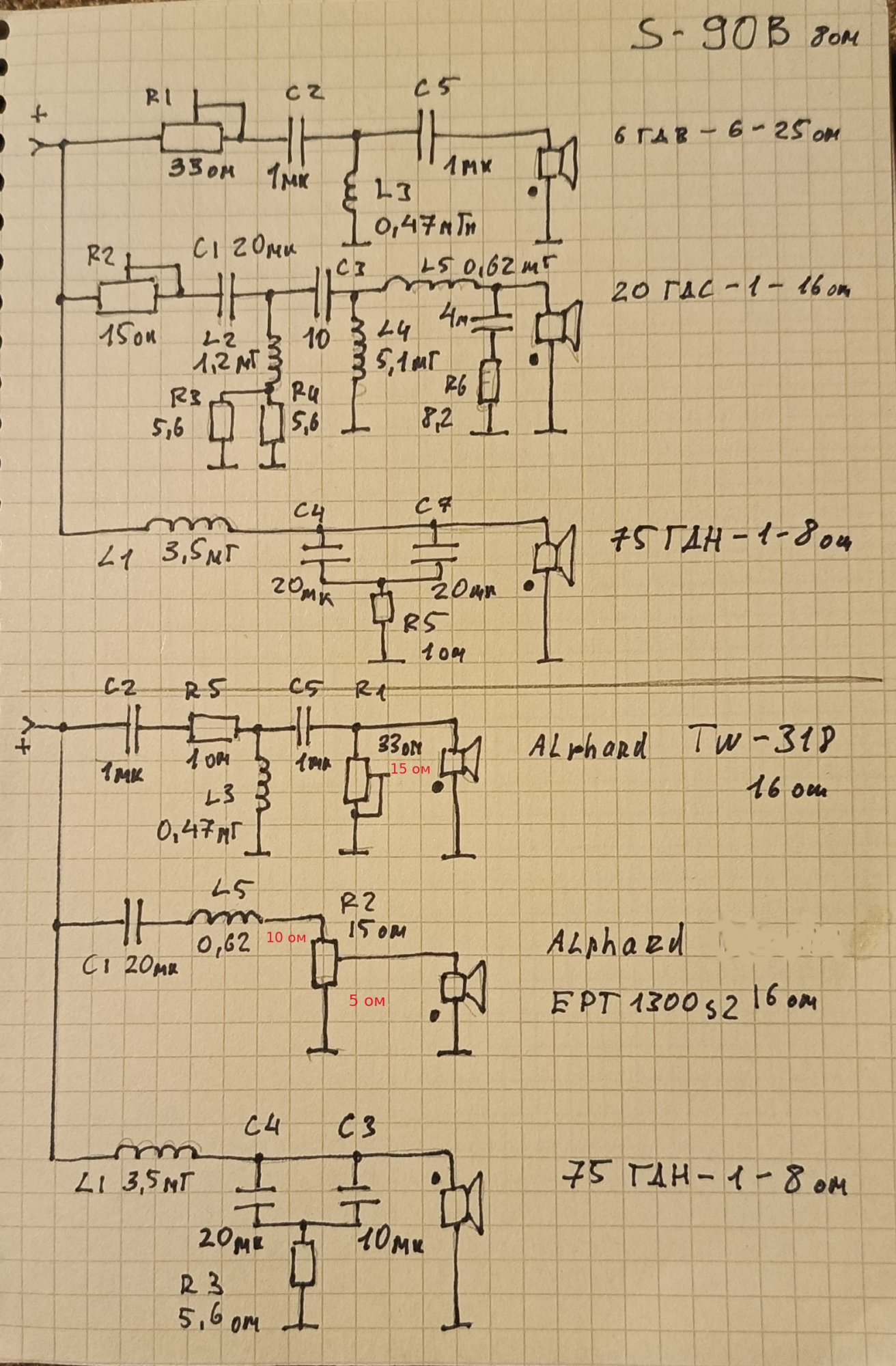

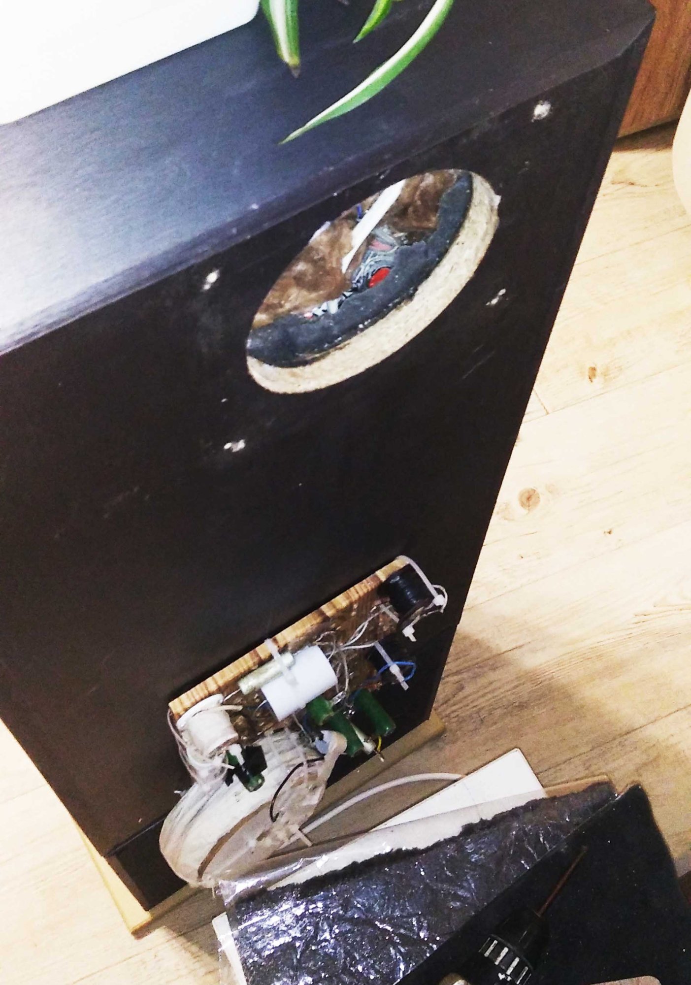

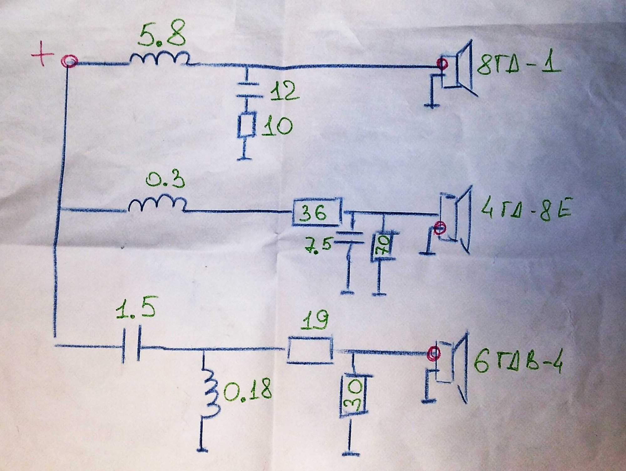

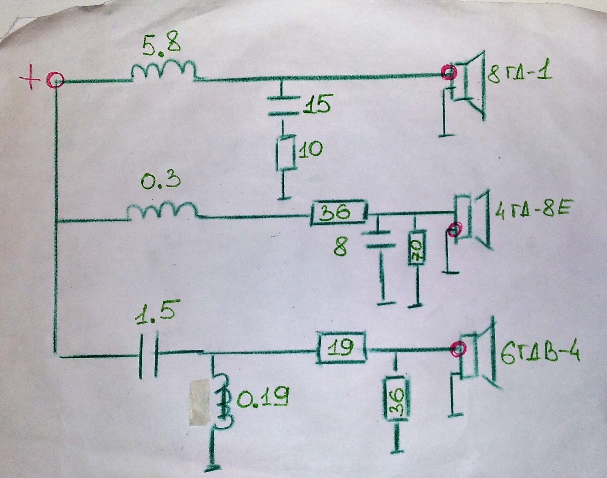

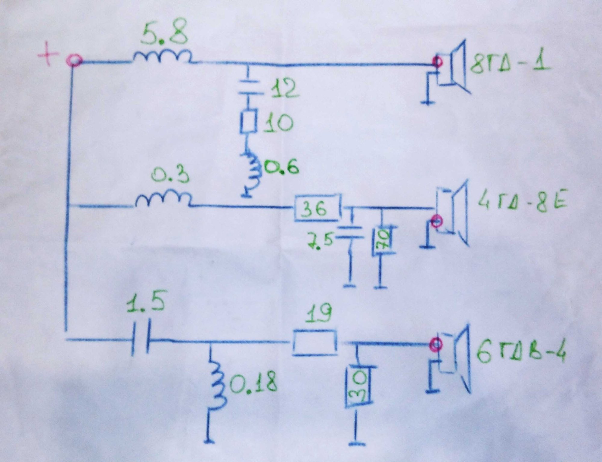

Вот так переделал свои колонки. Вверху- родная схема, низ- переделка. ВЧ планируется Аlрhаrd ТW-318 16 Ом , но пока они в пути, испытания прошли на штатных. Детали все взяты из родной схемы. Вначале переделал одну колонку и попеременно переключал на стандартную. Однозначно выбор пал на новый вариант, причем молодежь подтвердила выбор ветеранов. Исчезла раздражающая крикливость, звук стал не похож на S-90. ВЧ конечно не впечатляют, но думаю альфарды в паре ВЧ-СЧ должны спеться.
Попробуйте ещё полярность на СЧ поменять, а на ВЧ вернуть как было плюс к плюсу, это не отсебятина на многих колонках такой подход.
Басовик плюс к плюсу, средник плюс на минусовую клемму дина, высокочастотник плюс к плюсу.
28,311
13,622
Убрать С5 из ВЧ фильтра. Правый вывод С1 СЧ фильтра нагрузить на резистор Ом 27-30, заземленный. Емкость 1 мкф на вч фильтре маловата. 2мк минимум
ВЧ динамик включить так же, как СЧ, на выход потенциометра .

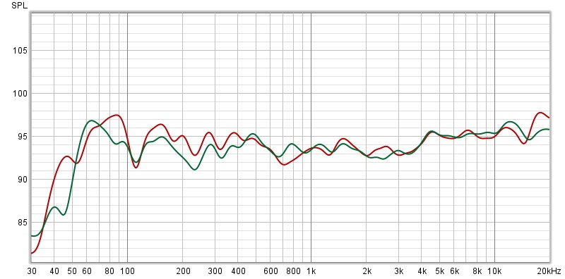

Подскажите!Если расшифровать эти две линии .Посмотреть вложение 120494
Встречный вопрос - а как измерялась, как получена эта АЧХ? Где был микрофон? Только не надо говорить что всё измерено "одним щелчком" с метра.
Раз получена весьма гладкая АЧХ, то и требования возрастают.
Надо на одном графике показать ещё три - каждый динамик со своим фильтром.
8 Май 2024
358
131
13
Ростов-на-дону
Михаил

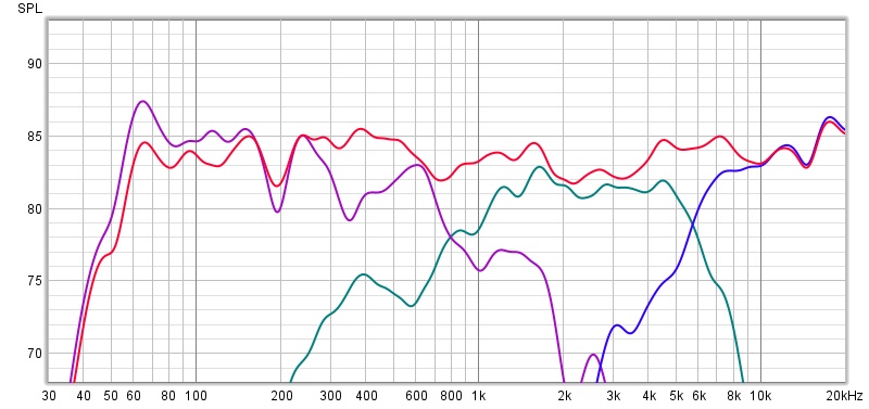

Докладываю.Все замеры динамиков проводились на расстоянии метр десять по оси центра динамиков.Общая линия ,микрофон расположен между сч-вч с небольшим смещением к центральной оси колонки(S-90). ЛЕВ.jpgПР.jpg
И она самая,которая Поет
Если обратить внимание на линии сч диапазона ,то слево на 250 Гц нарисовался резонанс.Приминение ёмкости 22 мФ.опускает это горб на 2 дБ.остальные линии сохраняются.Почему так круто слево линии у 4гд-8е.Пропитан подвес раствором герлен ,плюс бензин Галоша.Но скорее всего нужно было не внешний подвес мазать,а мазать широкий бортик за подвесом (он тоже промазан).Вот он и отвечает за крикливость динамика.На графике это пик на 1600Гц.
Применение емкости в 15 мФ. на басе перекрыло пустоту.А самое интересное ,добавило музыкальности.
А еще интересное ,искажения звука на графиках в сч-вч диапазоне не выходят за еденицу.
Приминение резисторов больших номиналов в линиях для выравнивания динамиков по громкости,так же благотворно влияет на звук.

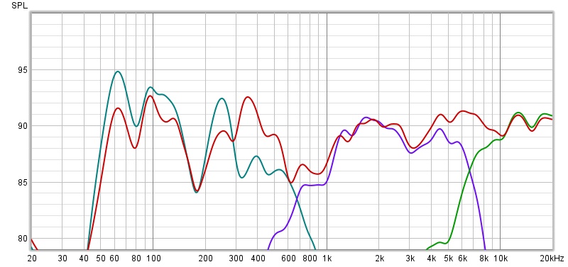

Интересный вопрос для Знатоков линий!Имеются две линии с одной колонки обьемом 70 л.з.я  зел ,кр щель.jpg
Какая из линий имеет подгуживание .А вторая музыкальная до неузнаваемости.Докладываю!Зеленая это З.Я..Оранжевая щелевое оформление или отверстие в 13см..IMG_20250113_191312.jpg
Когда нарисовались более,менее ровные линии ,то стало больше слышно фальши и грязи.Начались поиски где искать этот гул.Открытое отверстие попустило это гудение .Месяца четыре назад уже была эта певучая вариация,но почему,то произошел сбой в построении и продолжили действовать по кривым шаблонам и стереотипам. Имеется буклетик для 75ГДН ,где завод изготовитель рекомендут 100л для З.Я.Скорее всего для 8гд1 не хватило обьема.Возврат к З.Я для меня закрыт.IMG_20250113_191250.jpg

Удалось вытащить следующие линии.
