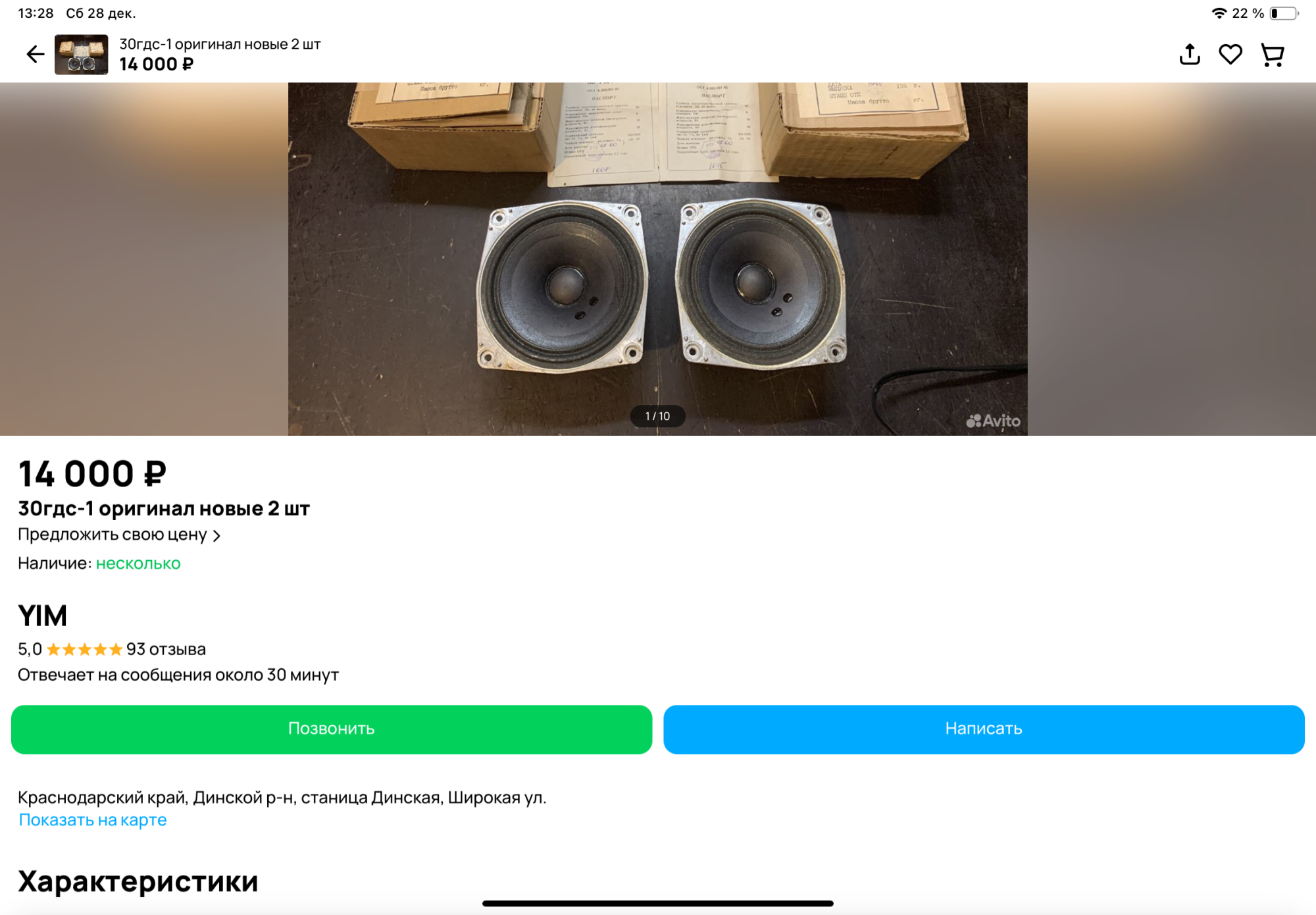

Почему на 30гдс не посмотреть?
А много есть мест откуда он может выглядывать в ответ? На барахолках их днём с огнЁм не найти. Да и опять одна беда, у него чувствительность запредельная для Ы90
Дмитрий Б.
18 Янв 2022
2,876
2,158
96
Икс его знает, где его найти. Может, подскажете?
Купить. Ищут грибы в лесу.

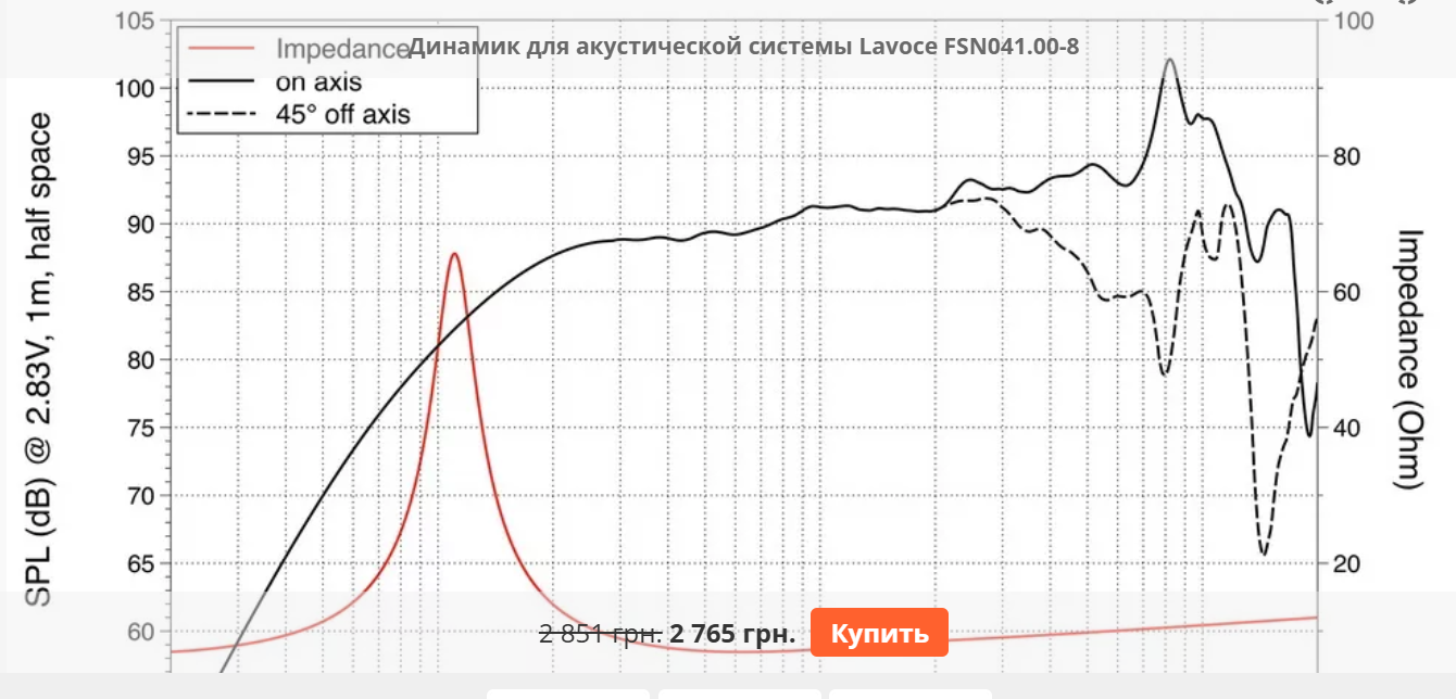

15ГД-11 заменить на Lavoce FSN041.00-8
стоит того?
Может быть, но чтобы узнать, надо купить. Цена на Озоне божеская, даже удивительно.
Сильно не нравится что обещают 18 кГц. Для СЧ динамика это - придётся сильно давить всё выше СЧ и надо пробовать фильтры.

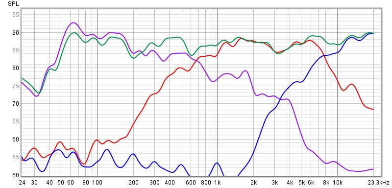

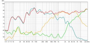

Напрашивается раздел 5...6 кГц, с режектором на 8 кГц.
Вот этого я и боялся, что какая-то хрень наверху выпрет, так и есть и давить ее не просто.

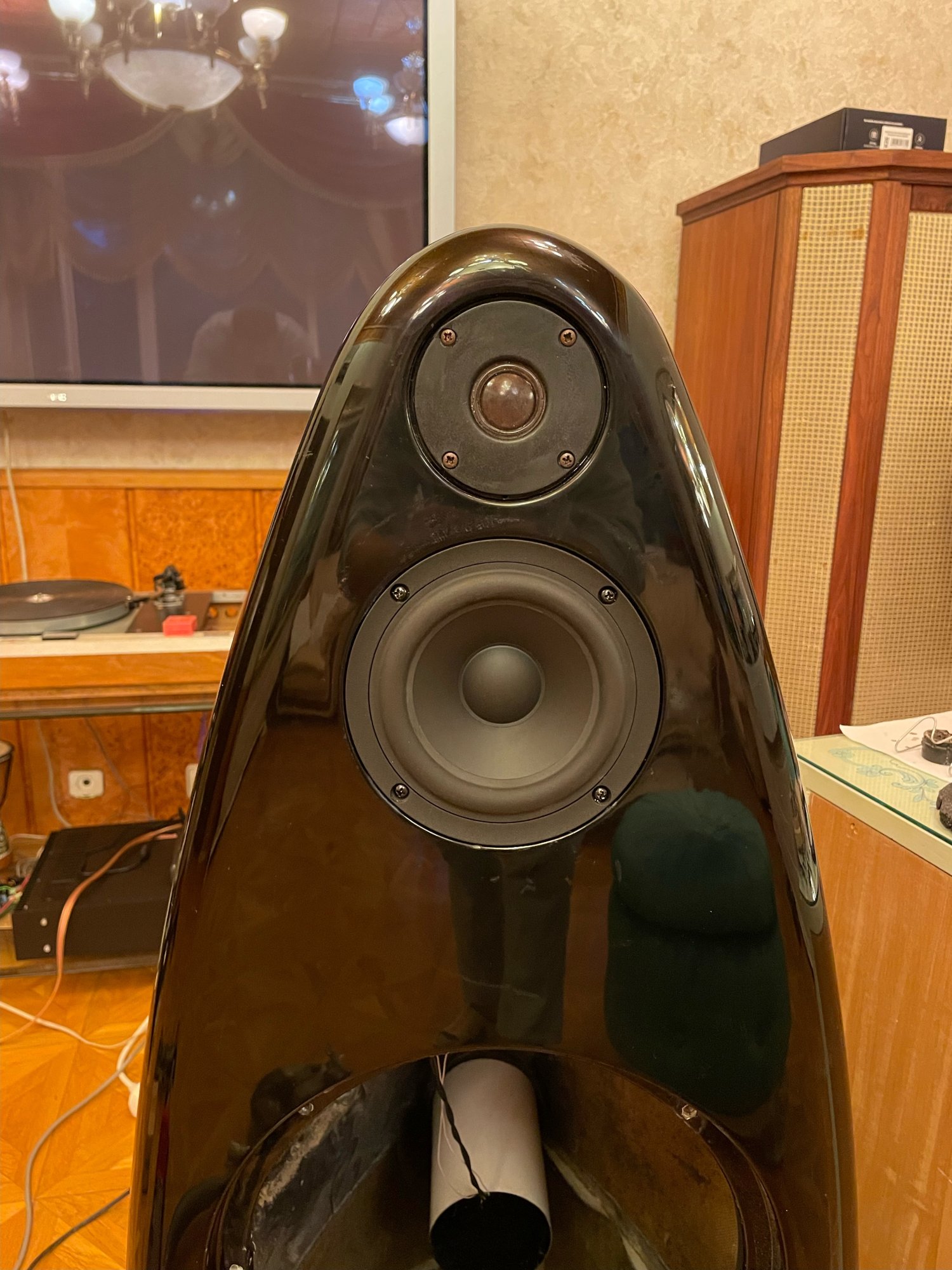

SB15RNX 2-30 -08 в роли средника в поддержку 12"Фостекса FW305 оказался безумно хорош. Влюбился в этот звук. Но и Фостекс кровушки попил, вредина неуправляемая.
Только его высоченное чутье , низкая добротность , нижайший резонанс и латексный вечный подвес перевешивают все недостатки

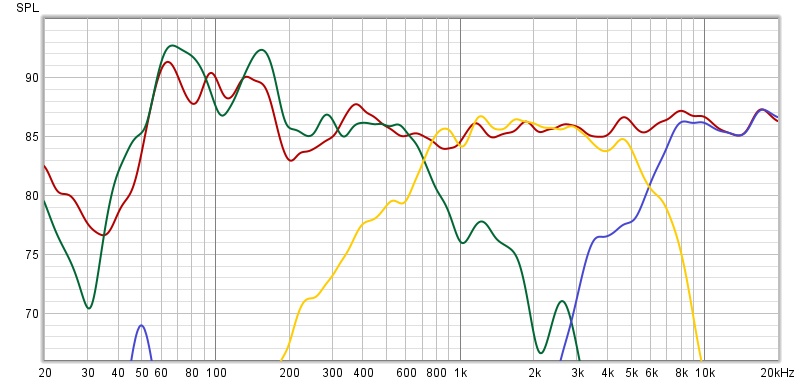

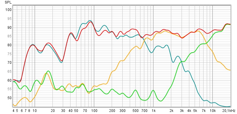

Фильтр СЧ вряд ли оптимальный.
Единственная частота 3 кГЦ,которую пока не распознать,если бы ее удалось приподнять и у слышать.Еще мидбас немного тише бы сделать,гряь лезет от комнаты.Середина влево больше не может.
7,000
7,239
257
По графикам, СЧ дана полная воля и он отгрыз половину ВЧ диапазона что точно плохо.
В нашем случае отдается частота динамику,который лучше ее отыграет.У нас вариантов не много.6ГДВ 4 влево особо не любит.Можно катушку 0.15 переместить после резистора и будет красивая полка от 4 кГц,но там резонанс близко.Увеличение емкости до 2 мФ приводит к задиру резонанса.Третий порядок красиво рисует линии,но он не играет..А на сч можно повесить катушку в линию ,а в низ кондеры.А затем все это накрыть простынкой и больше не включать.

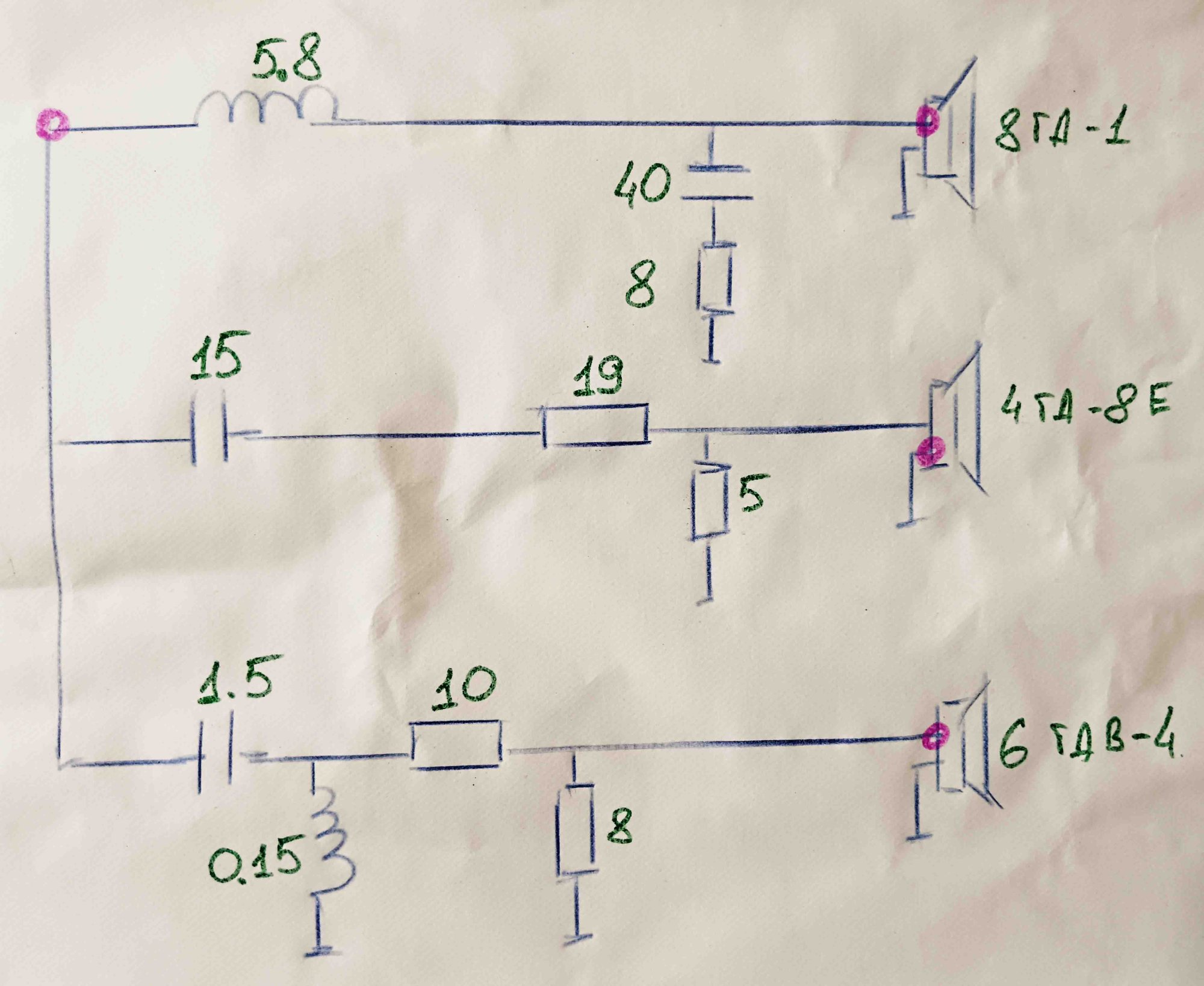

Миша, то же самое получилось у меня в конце декабря с 3-полоской, где средник 58мм пришлось отпустить наверху на всю полосу, только после этого он выдал идеальную полочку с красивым спадом и идеально стыковался с пищалкой 19мм диаметром.
Фильтр СЧ аж 2 детали, кондер 15мкф и резистор пареллельно среднику.
До этого чуть мозги не вывернул, не складывается СЧ полоса ни в какую.
В нашей схеме резистор 19 Ом в линии неплохо крутит линию по часовой.Но здесь дело с пыльниками.Они в начале просто срезались,а затем оставшаеся окаемка до конца демонтировалась.Правая сторона в районе 7кГц еще сильнее подсела.Один хороший 4гд8е запорол экспериментами.Теперь он поет до 3500 без фильтра.
4ГД-8Е отыграет ВЧ диапазон лучше пищалки? Не верю. Типичная история когда СЧ динамик на верхнем краю своего диапазона играет кое-как, "спотыкается, шатается из стороны в сторону". Ну и до кучи направленность плохая.
И поэтому он сваливается вниз от 12 кГц?? Не верю.
Это что-то новенькое. В огромном количестве трехполосок ВЧ играет через фильтры 3-го порядка.
Новый год вроде уже прошёл, а абзац невразумительный.
На АЧХ ясно видно, что СЧ динамик играет слишком широкую для себя полосу, про это я и написал.

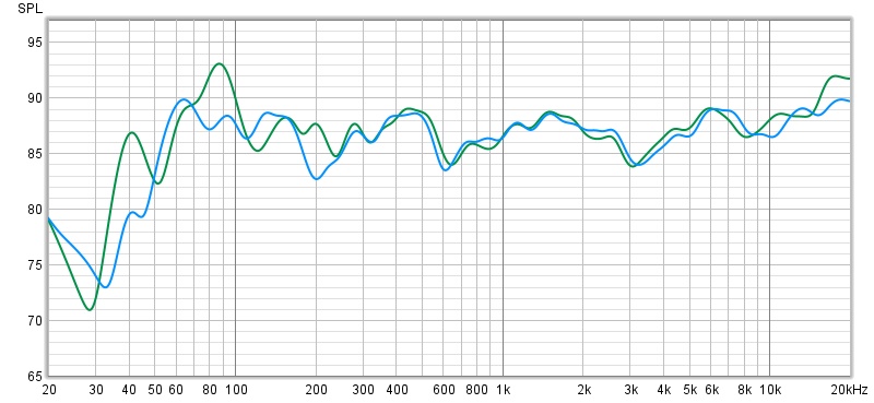

Что опять пошло не так?
pr-jpg.116928
Ну всё что ниже 200Гц это полный Пэ, ну на СЧ же было шикарно и стык СЧ/НЧ был без взаимного излучения
И тут опять какая хня началась

Много чего нового есть. Найдите хоть один средник, который можно стыкануть на 7-8кГц. Т.е. с практически любой пищалкой из мусорного ведра. Таже пьезо или китайский майлар за пять копеек пучок.
Ну если для вас ВЧ пьезики, это стоящие внимания головки, и 4ГД-8Е лучше хотя бы тех же приснопамятных 5ГДШ-5, то "vaya con dios"!
