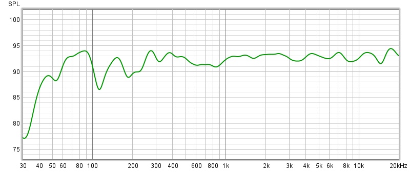

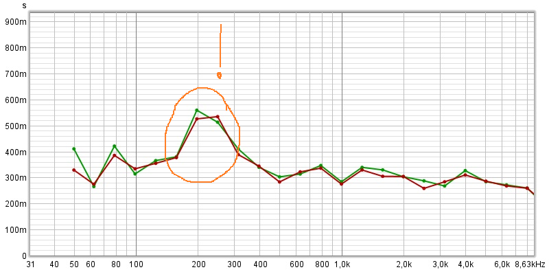

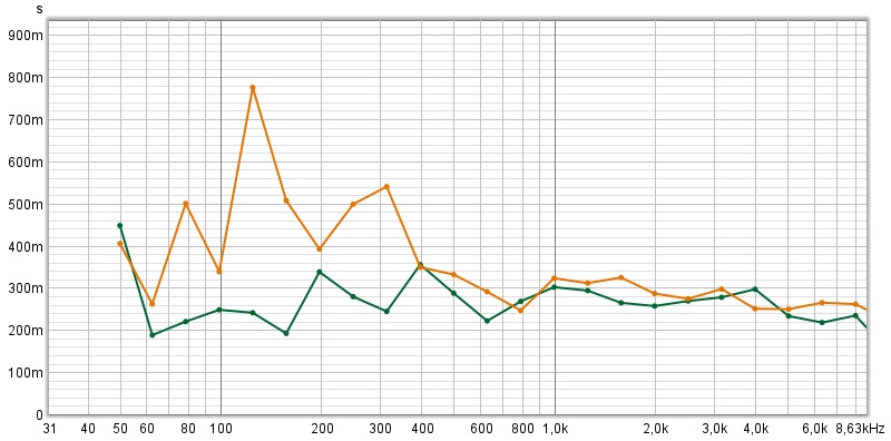

Я упёртый, спрашиваю третий раз.
Ну и при чём тут ЗЯ?? Где у нас влияние фанерки на частоте 200 Гц?
Безпристрастный микрофон утверждает, что дыра сзади увеличивает гундёж от 80 до 200 Гц.
Вы измеряете в одной точке, а слушаете - совершенно в другой, и никогда не смотрели, что делается в точке прослушивания? Тогда - мои поздравления! _indeec
Если что, 200 Гц - основной резонанс внутри корпуса высотой 85 см. Вы думаете, я зря спрашиваю о поглотителе внутри третий раз?
Корпус внутри обклеен 3 мм виброизоляция мастичная.Сверху нее приклеен паралон акустический ,заполнено ватой строительной .Две распорки брусы соединяют фасад и тыл.

Поролон лишнее, остальное норм. Снимите и покажите АЧХ в точке, где Вы слушаете.
Опа... Стоп, вот ответ:
А снимите-ка РТ60 с любой другой АС там, где Вы слушаете. Просто подставьте другую АС на то же место. И мы увидим, АС виновата или КДП.
Данная акустика пела и в большой комнате ,так же подгуживала,и на улице ,но меньше.На улице гудение было слышно сбоку от колонок,примерно в 1-2 метрах от них..С фасада небыло замечено.Вот тогда и открылось просветление в виде открытого лючка.Есть полочная трёх полоска ,замерию рт60.

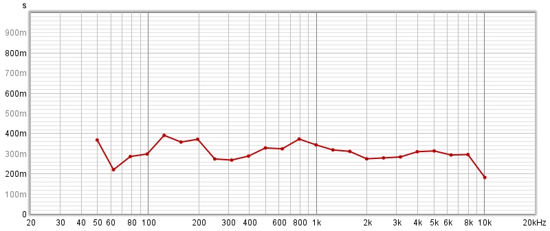

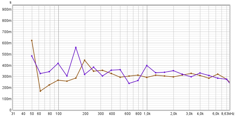

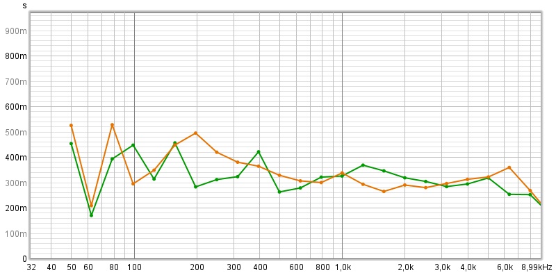

рт60.jpgПолочная акустика.Оранж .линии это место расположения больших ас. неподалеку от угла. .Зеленая это замер ближе к центру комнаты.
ПР РТ 60.jpgБольшие колонки Фиол. угол.Коричн ближе к центру.
Немного двинул акустику ближе к центру комнаты ,немного номиналы изменились по схеме.рт60.jpg200 Гц просели,но приподнялись левые тяжелые частоты.Сложнее музыку стало воспринимать.

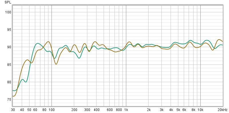

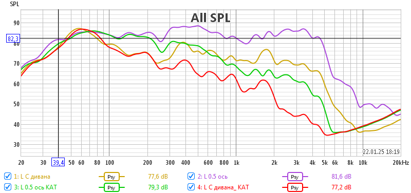

Не знаю что там поёт, но измерения очень подозрительно выглядят с левого края.
2шт. 8ГД-1-25 в тесном ящике 55л., вкл. параллельно, fs=60Гц. КАТ - катушка ~ 4 мГн.
Откуда у вас такой левый завал?
8 Май 2024
317
122
13
Ростов-на-дону
Михаил
2шт. 8ГД-1-25 в тесном ящике 55л., вкл. параллельно, fs=60Гц. КАТ - катушка 2,9 мГн.

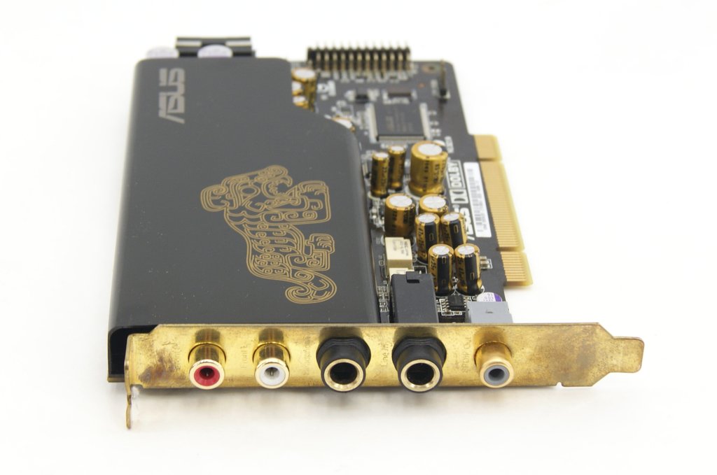

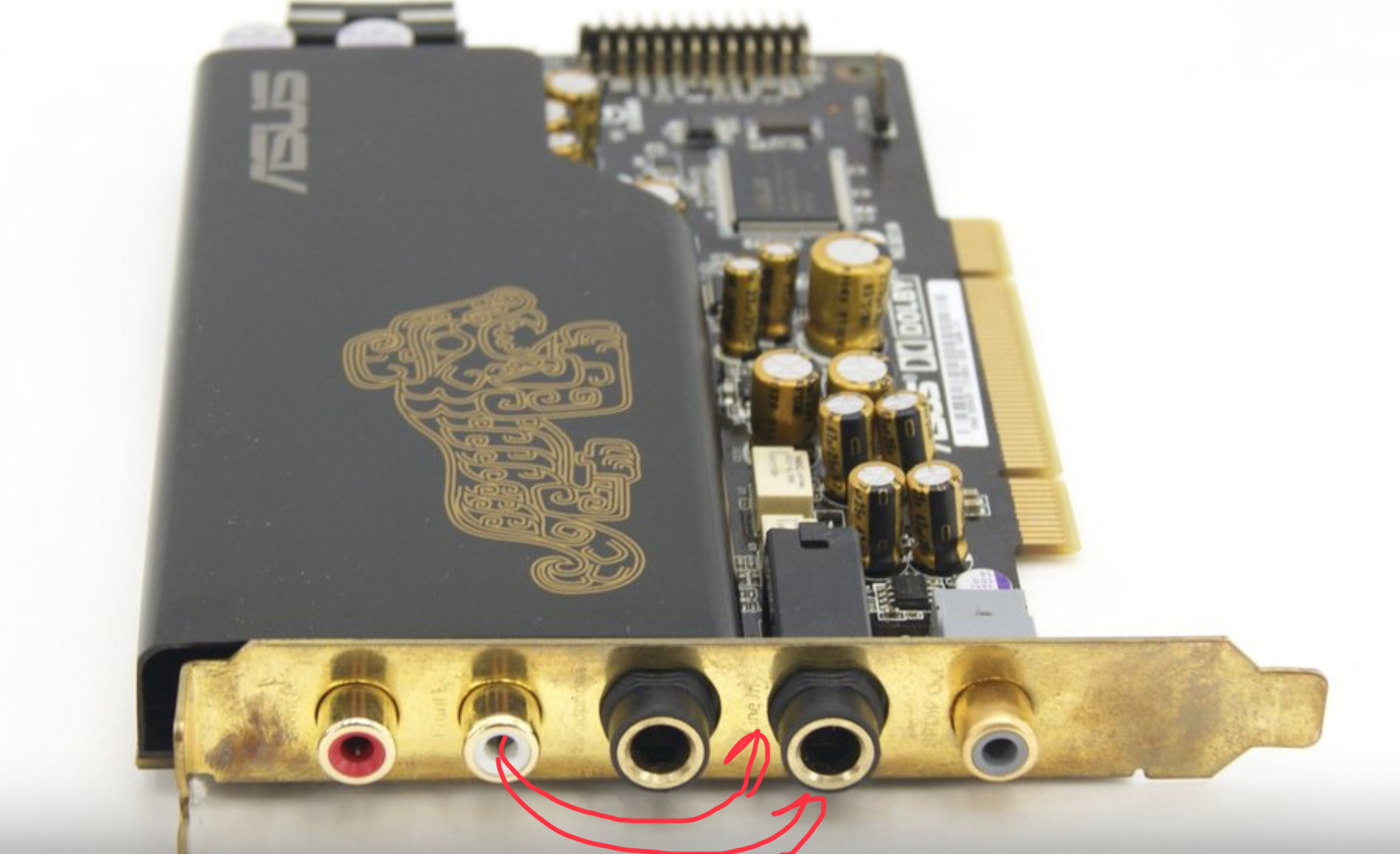

А может,ли влиять усилитель,либо звуковая карта на низкие частоты.
Дмитрий Б.
18 Янв 2022
2,634
1,968
83
ЗК конечно может, и микрофон может.
Вы калибровку карты делали с созданием калибровочного файла?
У вас должно быть два файла
1. Калибровки ЗК ( может быть несколько, под каждую из частот дискретизации, переключает автоматом)
2. Калибровки микрофона.
Если для микрофона нет, то для карты делается быстро.
Я карту и УМ сначала в RMAA проверил, после в REW.

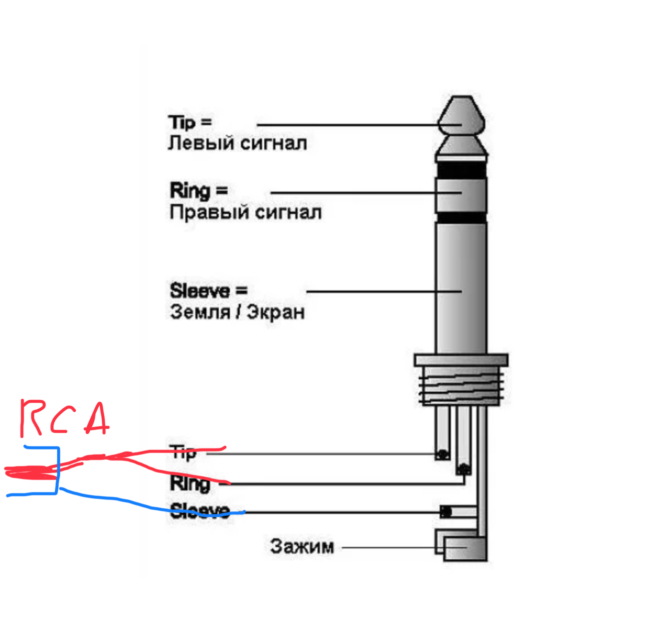

Выход левого канала подаете на вход L и R одновременно. Для этого сделал переходник с Джека 6.3 mono на 2 RCA.
На микрофон калибровочный есть.По звуковой если такая 1455478.jpg.7ce00db281caa179c147baa4dd35439d.jpgто перемыкаем вход микрофона и два РСА. и в РЕВ калибруем?Или другие перемыкаем.
Дмитрий Б.
18 Янв 2022
2,634
1,968
83
На микрофон калибровочный есть.По звуковой если такая Посмотреть вложение 121808то перемыкаем вход микрофона и два РСА. и в РЕВ калибруем?Или другие перемыкаем.
Выход левый у вас белый RCA.
С него нужно подать сигнал на левый и правый вход Джека.

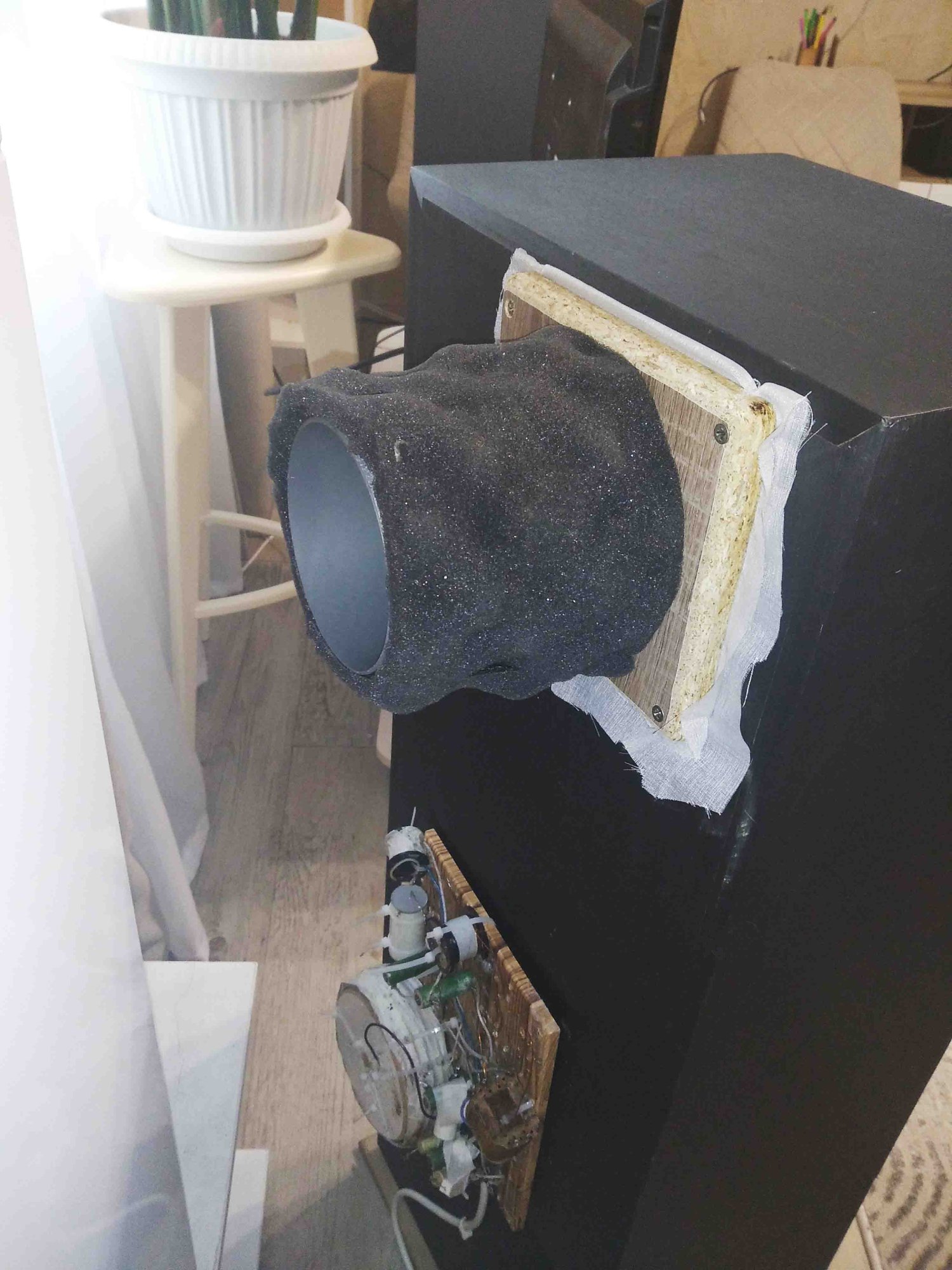

А ври сзади ты трубу закрой,и переведи в ЗЯ,как Александр говорил,и уменьшить индуктивность на нч катушке,Надо вещать правильную сборку а то засмеют.
27,101
12,720
Динамик 8-омный, своя индуктивность конская, отсюда катушка фильтра вываливается несмешная. 6,8 мГн как здрасьте.

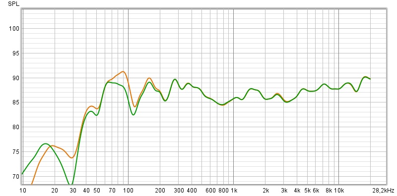

IMG_20250126_140705.jpgВ разных вариациях монтировалась труба.По звуку и по линиям самое лучлев.jpgлев рт60.jpgшее решение.
