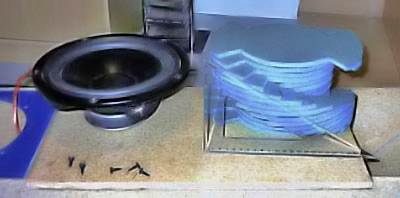

В Радио автор Сиротюк предлагал лабиринт в картонной трубе. Труба может проходить от передней панели и открываться взад...
Лежат еще две пары можно будет еще эксперименты с коробами потыкать их куда нибудь.

Трубу можно попробовать отдельно (сверху\сбоку), сразу нужной длины.
Можно не клеить, а взять отрезок пластиковой фановой 110 мм. Сделать "шайбы" по чертежу (с учётом фактических размеров трубы).
Можно попробовать в трубе "пропеллер" из кусочков пеноплена, развёрнутых на небольшой угол..

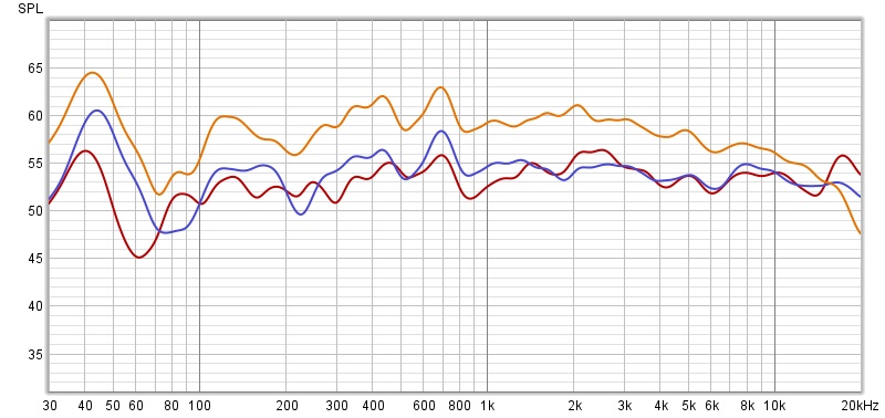

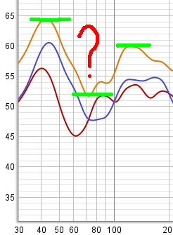

СЧ перекрикивает НЧ, а ВЧ - всех вместе взятых. Если эта АЧХ снята в точке прослушивания с двух и более метров, то она должна иметь уклон в сторону ВЧ, влияние комнаты. У Вас- обратная картина.
Пред диваном.jpgБлиже к дивану.2 м.IMG_20250203_163212.jpgРезисторы ,вот ими можно прикрутить громкость,настройка продолжается.
Накой этому СЧ динамику лабиринт? Чтобы заставить его играть бассс?
Эта хитрость давно используется Троэлсом. Но без всяких лабиринтов. СЧ динамик дышит назад, получается ОЯ, а преимущества звука в ОЯ известны. Но есть известная проблема - труба со своими резонансами. У него не "труба", скорее корявая воронка, расширяющаяся к тылу, параллельных стенок нет, внутри (умалчивает) наверняка войлок.
Достоинства: не надо СЧ динамик ставить НА КОРПУС АС, он в том же корпусе и максимально близко к другим динамикам. Получается "открытый" звук при том же внешнем виде.
Почти не теряется внутренний объем для НЧ динамика.
Недостаток: сложная столярка.

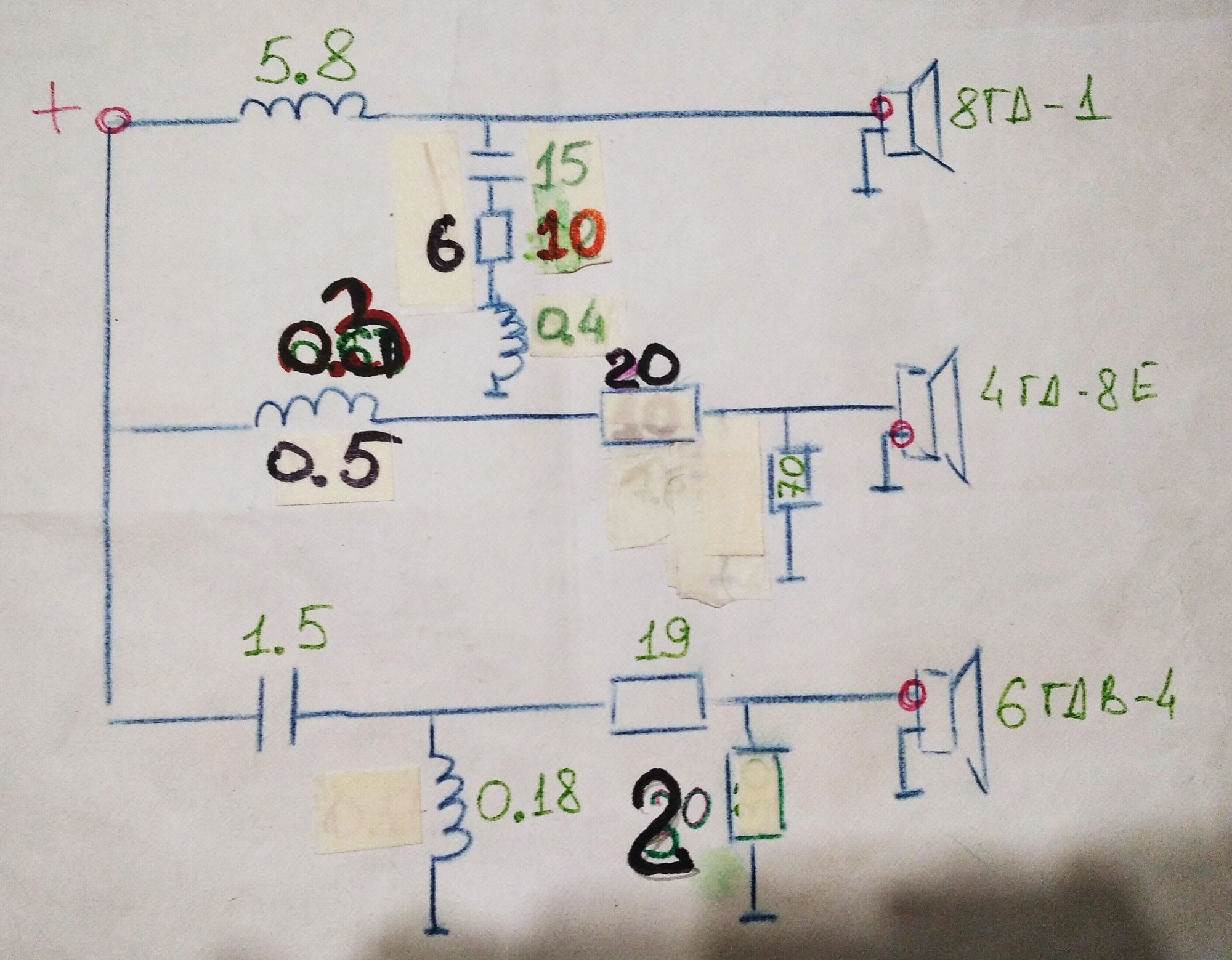

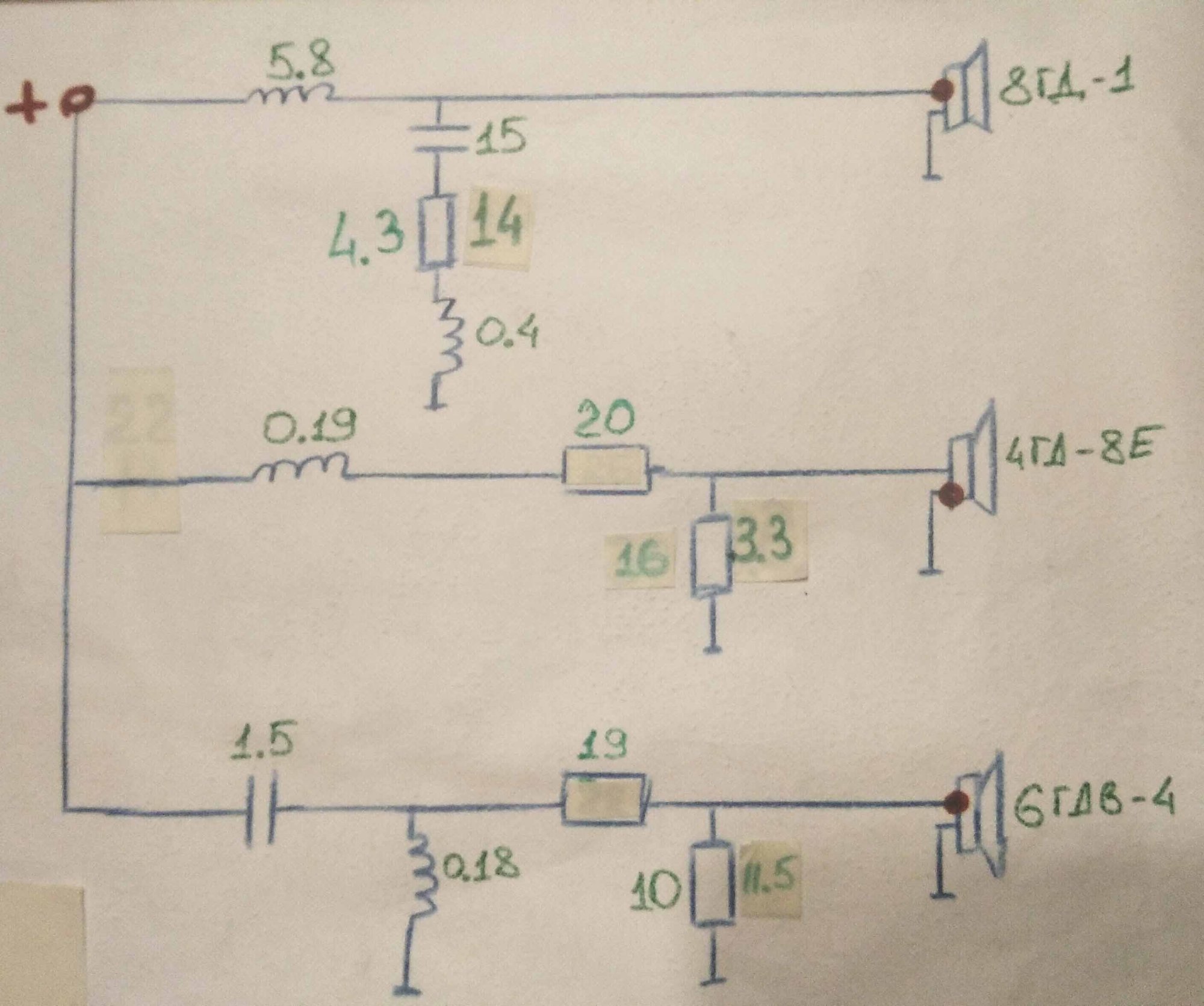

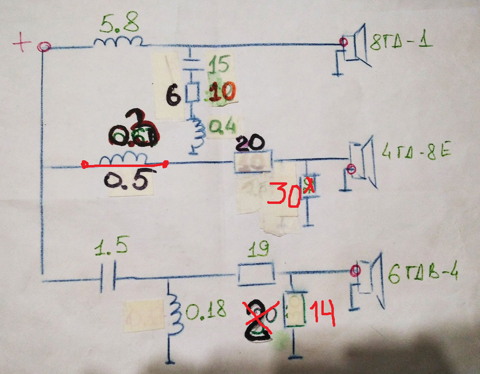

Посмотреть вложение 123002Ближе к дивану.2 м.Посмотреть вложение 123005Резисторы ,вот ими можно прикрутить громкость,настройка продолжается.
попробуйте
Это не окончательные номиналы, а направление движения.
Катушка в ФСЧ при последовательно включенном 20 Ом практически не работает, её роль как раз выполнит уменьшенный по номиналу резистор 30 Ом.
В другом канале лучше оставить прежний фильтр, это я смотрел на тот, в котором ВЧ заметно задраны вверх.

попробуйте
Без катушки горбяка на 7кГц лезет.На немного можно середину опустить.И будет Улыбка в точке прослушивания.

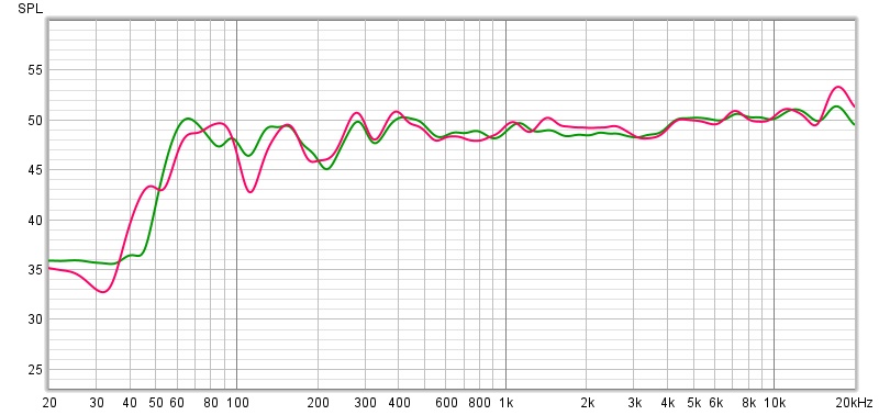

Ближе к вечеру

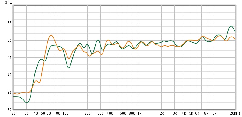

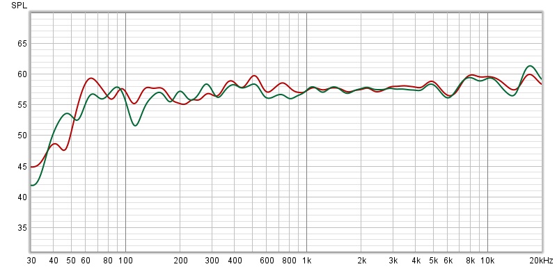

Понимаете, у Вас с двух метров, вместе с отражениями комнаты, имеется следующее:
А в норме с 2,3 метра вот так, при плоской АЧХ в ближнем поле #186
Если комната плохо заглушена на ВЧ, то хотя бы -3дБ, но не +.
Учитывая же узкую ДН как СЧ, так и ВЧ динамика (СЧ 5" работает до верхней возможной для него частоты, а ВЧ - рупорный), то -5дБ не будет перебором. В прямой же волне будет +/- плоская АЧХ.
комбинации 14 ти элементов в схеме иссякли.
Фильтр достаточен для получения наклона -3...5дБ.
(1дБ/клеточку по вертикали тут без надобности, 5дБ норм.)

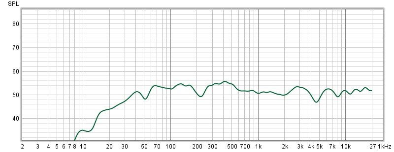

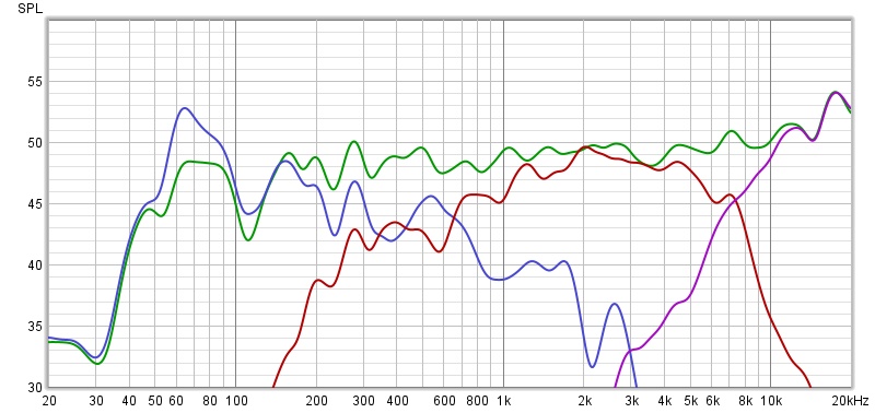

Общая сумма показывает как раз Ваши доводы ,что правая сторона в минусе.Прослушиваю разные жанры,не сказал бы,что нужно еще опускать правый край.Можно разворотом акустики регулировать подачу на вч.

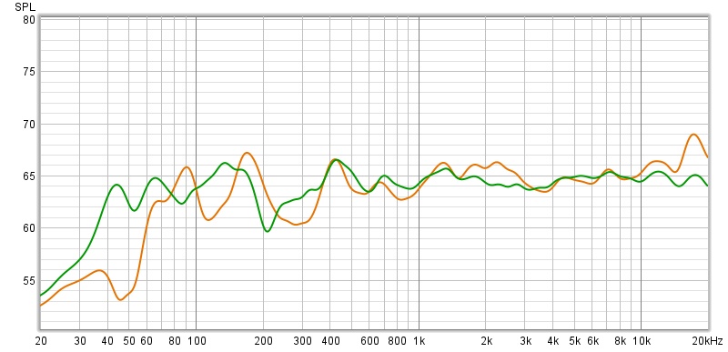

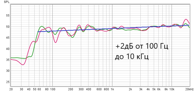

Две линии с расстояния 1.10см.

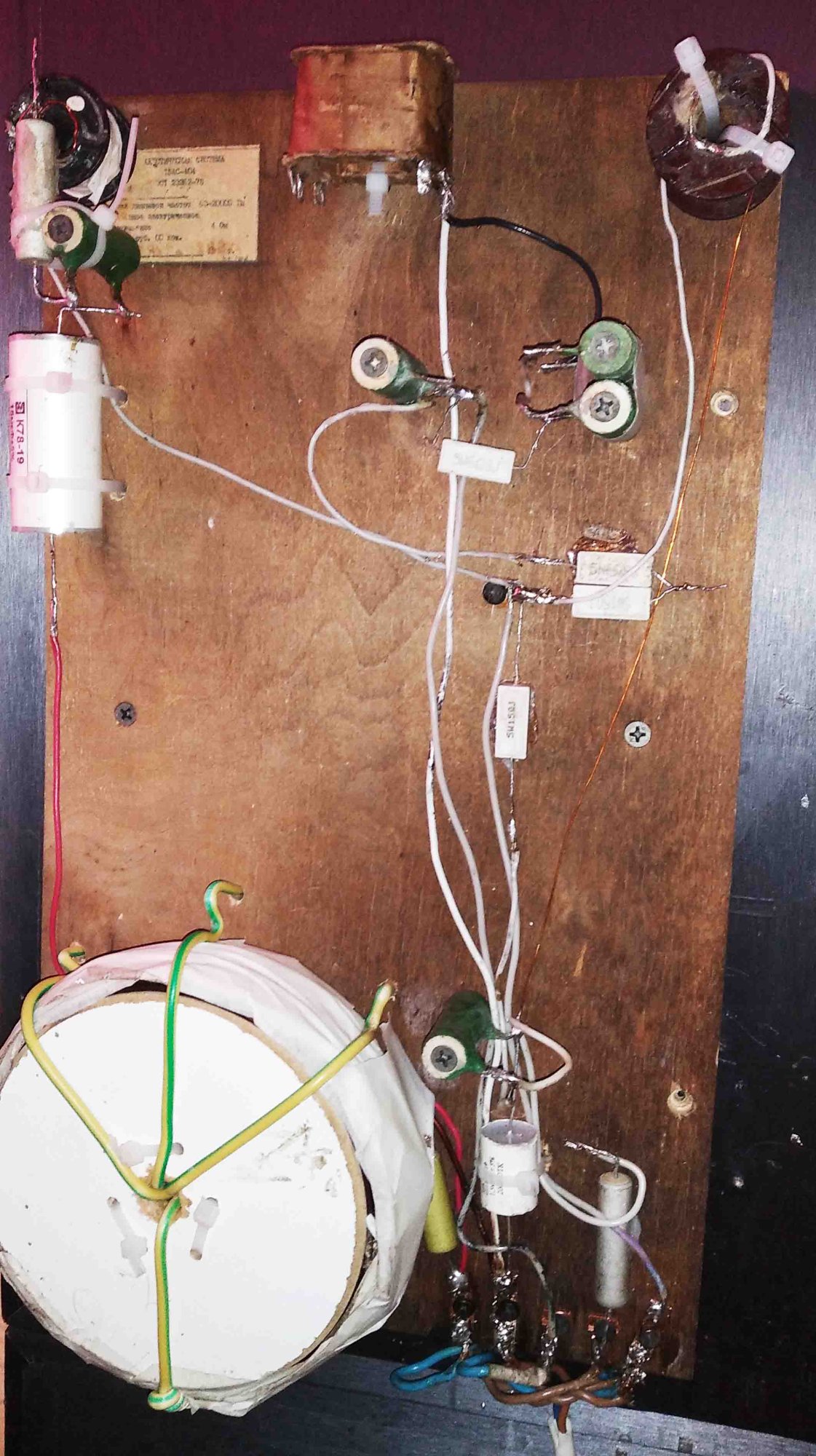

IMG_20250214_183351[1].jpgЗапись на микрофон https://disk.yandex.com.am/d/sGg1huRvmI-lUA

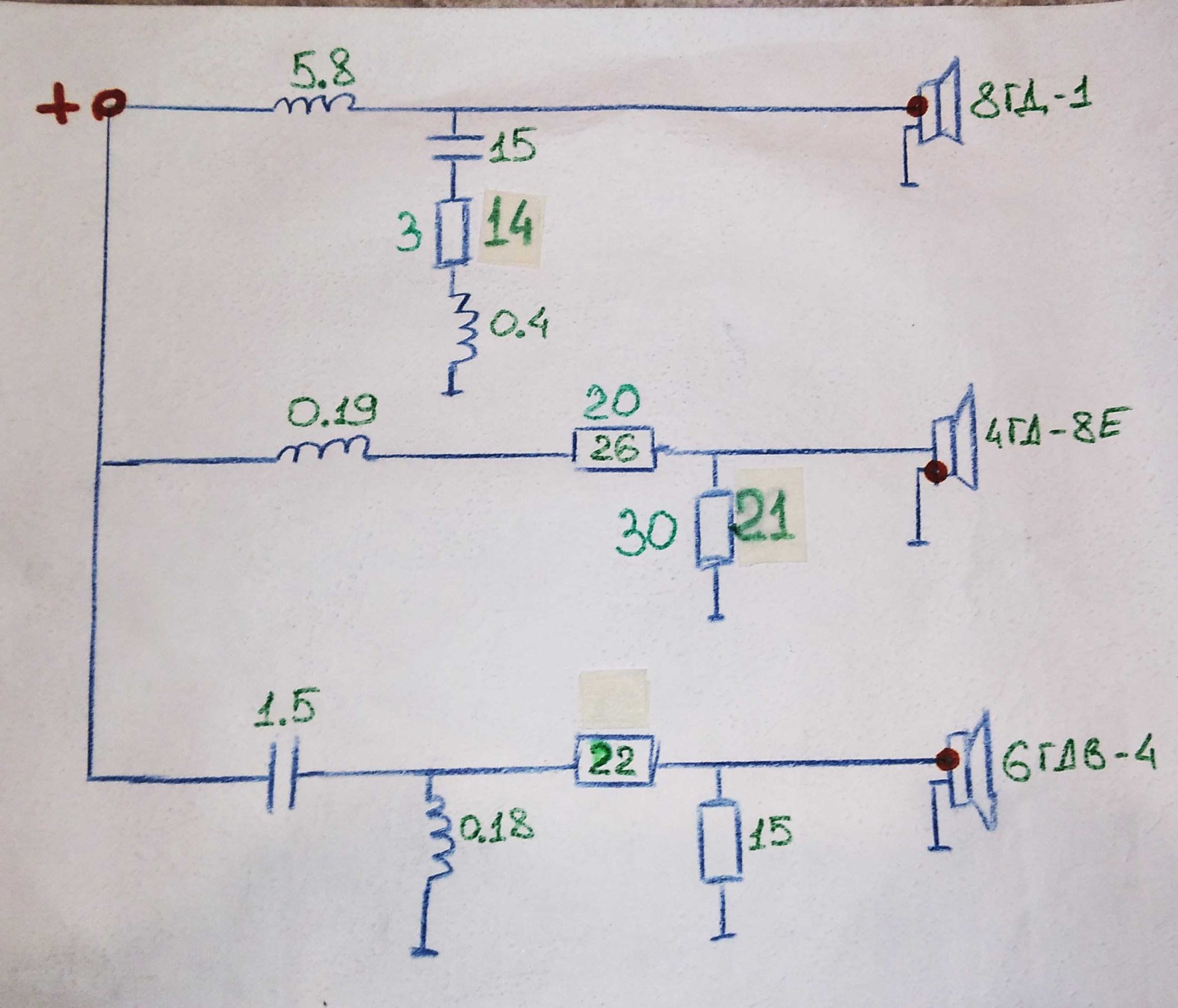

IMG_20250214_182301[1].jpgСхема.
https://youtu.be/889YTjTdS_M Развлекательная запись .
Огромная благодарность Всем кто участвовал в создании трехполоски на Советских динамиках.
Проект завершен!!!

Внушаить! Осталось отодвинуть АС от углов и подвинуть диван вперёд, чтобы выровнялись уровни 40/80 Гц.
Уклон в сторону ВЧ Вы таки не сделали, ну ничего, петь будет ярче и душевнее _da
С меня - график импеданса, но и так понятно, что там всё нормально.

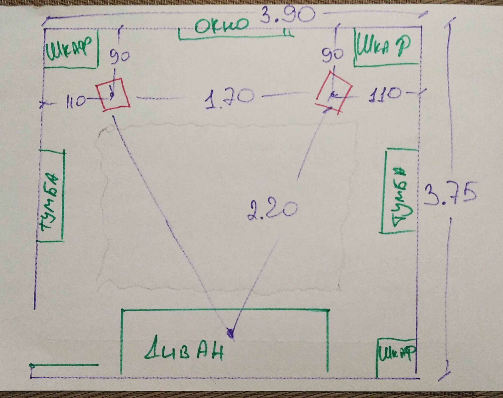

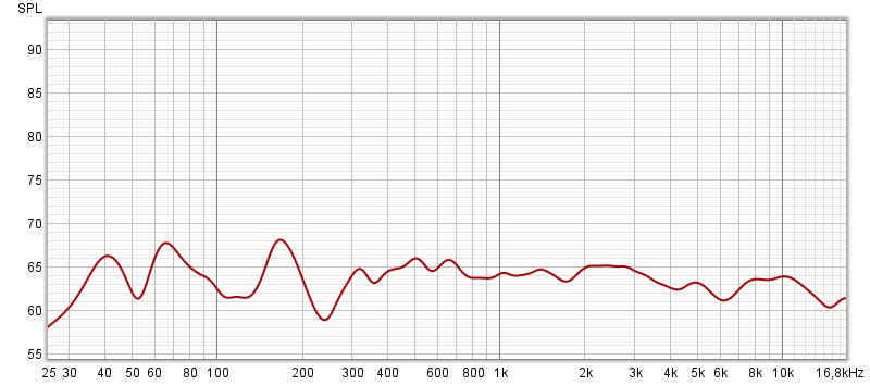

Знаменитый диванно угловой завал?
По слухам, комната квадратная с кратным резонансом 40 Гц. Если слушатель строго посередине по одной из осей, то 80 Гц проваливаются. План кибитки - не видел, помочь не могу.
Не до конца догнал, что такое Общая?
Суммарная двух каналов на коррелированном сигнале, отчего АЧХ пошла волнами. КМК.

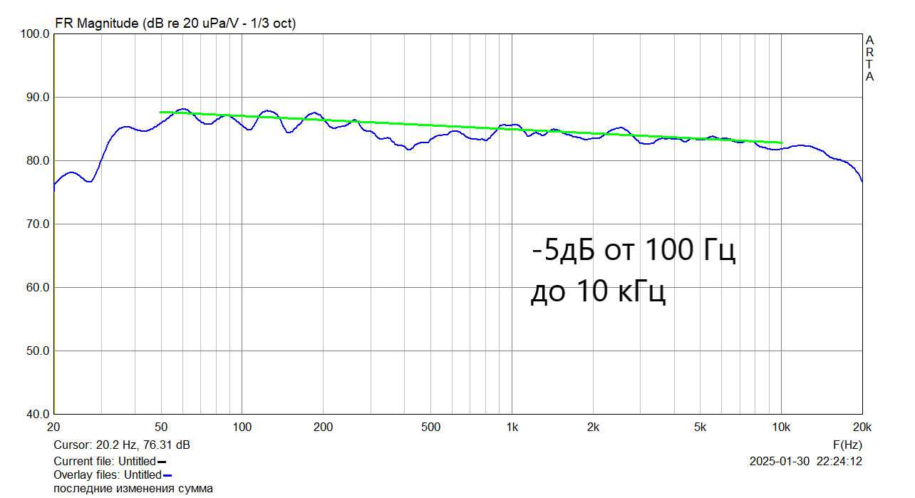

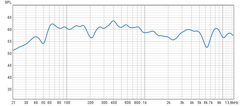

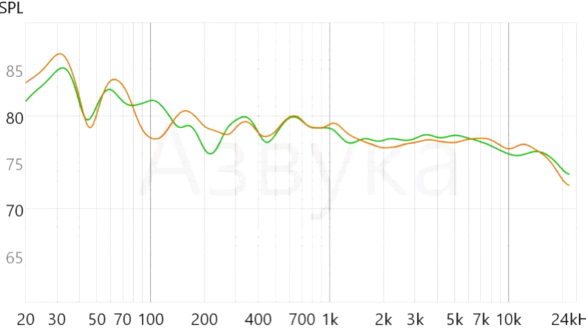

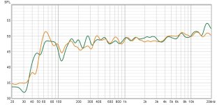

Михаил, сравните наклон АЧХ у себя (кривые каналов по отдельности!)
divan-jpg.124221
И у АЗвука https://www.youtube.com/watch?v=NfMaeU0lABM
и постарайтесь сделать выводы.
8 Май 2024
308
122
13
Ростов-на-дону
Михаил
divan-jpg.124221
В наших линиях, 6 гдв4 по графикам видно что с удалением происходит просадка.А на слух как бы все в норме,нет циканья ,песка и детализация хорошая.Сика в заказе ,якобы на конец Марта перенесли.Хорошее сравнение будет.
Серединку правильно ,что опустили и на стыках динамиков меньше выпячивание стало.Если еще сильнее приглушить сч,то при прослушивании речи или диктора приобладает басовый регистр.
По комнате IMG_20250216_174552.jpgдаже не знаю.Расстановка по шкафам, стояла задача заставить углы,там где слышался гул .Шкафы заполнены одеялами,вещами.Если двигать акустику ближе к шкафам,то рисуются 40Гц,баса больше,но рассыпается вокал.Замерял АС по диагонали комнаты,все линии убежали.Единственное спасение это шерстяные ковры на стены.На полу целых два.Работают отменно. В задумках нч динамик тканью прикрыть,немного выравнивает картину.Сзади отверстие для трубы закрыто легкой тканью,так же сглаживает крикливость.
Если смотреть у АЗвука,то однозначно сопоставлялась подача музыки с графиками.В его случае так комфортнее наверное.

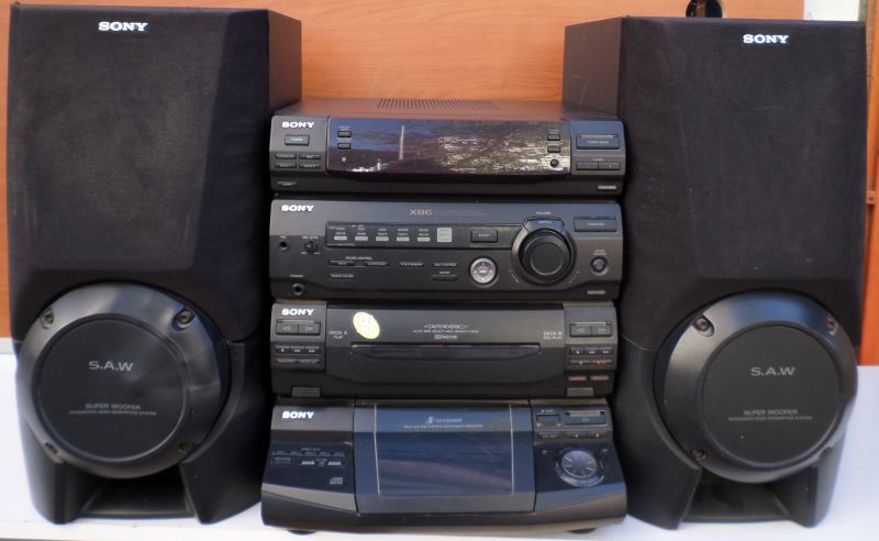

Посмотреть вложение 122168Sony XB6
Недавно товарищ отдал.Сам блок глюченый,акустика на бумажных 16см динамиках (бас и серединка)и вч бумага.Хорошо играют.Разобрал ,замерил каждый динамик.Фантастические линии.Не удержался,поставил динамики в автомобиль.Звук уровня Бог.Сколько проживут в дверях не знаю.
Вот бы вы создали новый корпус под эти динамики, цены бы вам не было! Как раз имею такие без корпусов.
Глубокого баса там не добиться ,только если саб добавлять.А мидбас в задних дверях автомобиля ,через хорошую фанерку смонтирован,порезан ниже 200 гц и до куда может . Отыгрывает ударные очень интересно .Пищалка бумажная ,как бы на любителя .Серединка ?Я выбираю 4гд8е.Лучшая в мире.Такой детализации женского вокала ещё ни у кого не слышал.
