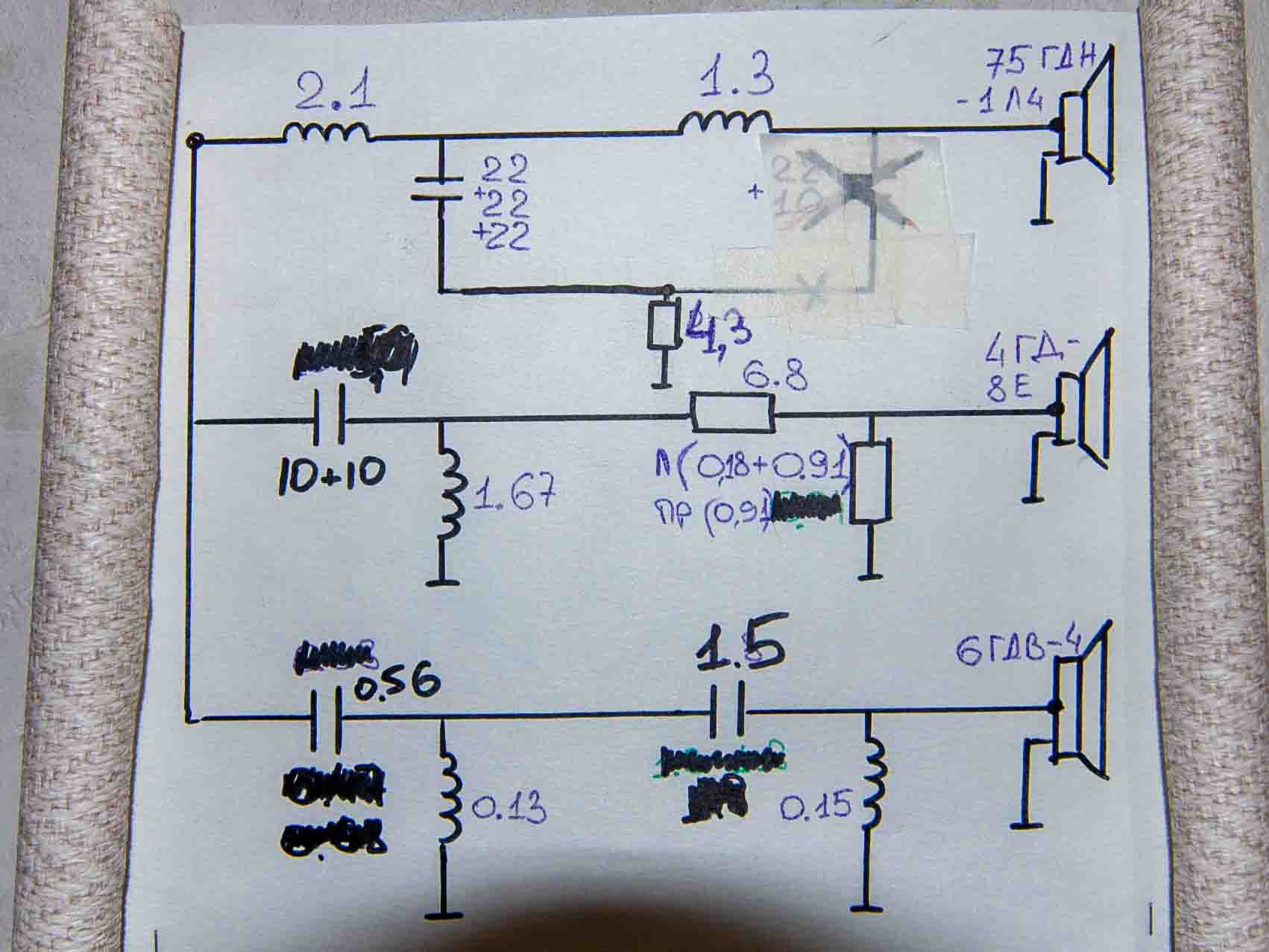

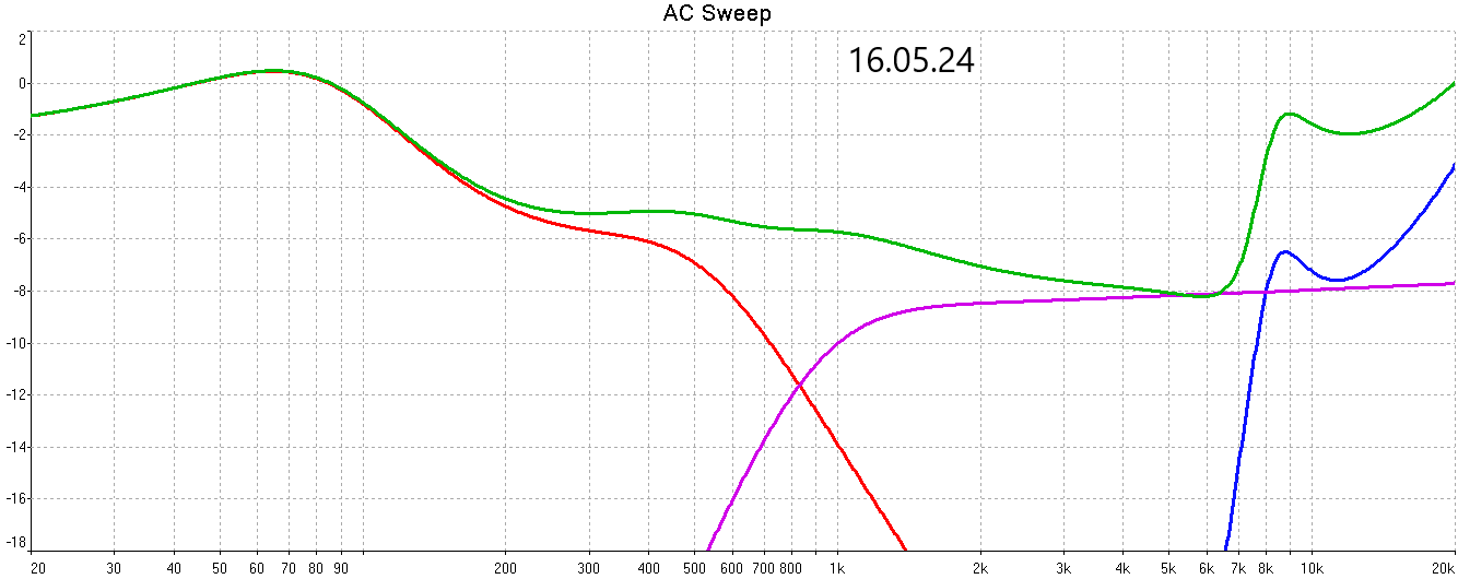

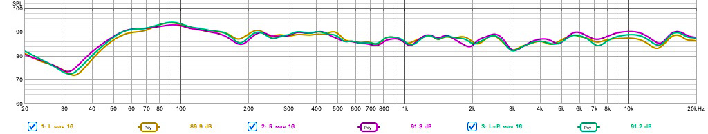

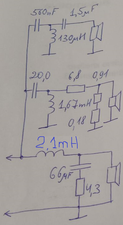

Благодаря поддержке участников сего мероприятия получилась вот такая схема на сегодняшний день
И получились вот такие замеры Хочу попросить раскрыть их на экране,кто умеет.
Музыка будет немного попозже,можно прогревать свою фирменную технику.

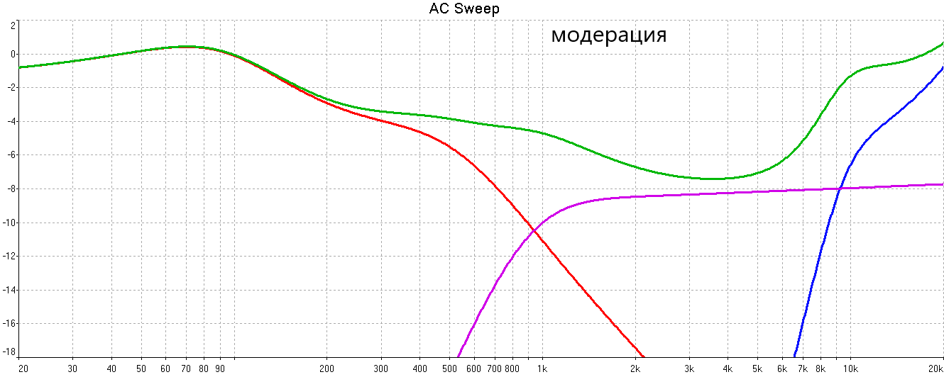

Выровнял совместил кривульки на 1кГц с однооктавным охватом, сглаживание
"Окна" оставил как у Михаила-Плотника было.
В леґенде видно, что, ґде, коґда, сколько и с кем...
*) каковы условия замеров?
Та нееее, "музыку" ненадоть...
– Карузо, такая фиґня...
– Слышал?
– Таки да. Сёма по телефону напел...

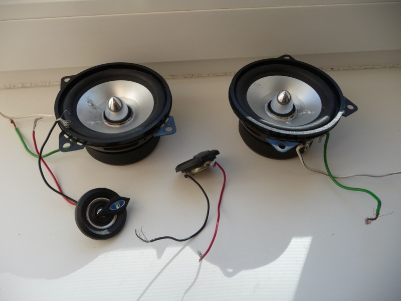

Вот и я когда собрал лабиринт - подогнанную (стенку Джордана - 6") под 4" коаксиальный динамик, присел почти с размаху. При нижней динамика в 90 Герц
спокойно выдает в два раза ниже. Т.е. 40...45 Герц.

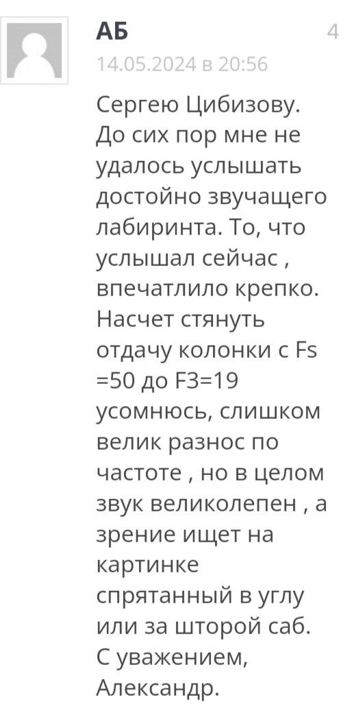

Слушал в наушниках, АКГшках, К-141, к звуку не придраться. О чем доложил.
Там есть и другие ролики, все звучат предостойно. Ищите косяки в системе.

Вот 30-герцовый низ слышен отлично , сниму спектры - убедюсь(или убеждусь?...)
А 19 герц обычный противофазный резонанс , вклад которого исключитально на вычитание.
Что касаемо звука от лабиринтов, то на выставке их хватает, но такой подачи нет ни у кого.
Насчет комментов к моим впечатлениям - они не перевесят моего личного .
Ну выбросьте Вы вторую по ходу сигнала катушку в ФВЧ, ВЫ же сами дыру 13 кГц делаете!
Взирая на перепад 90/300 Гц в 5дБ и провал 500...800 Гц, следующим логичным шагом будет... удаление катушки 1,3 мГн в будку к псам. Действия по СЧ звену наводил выше #104 .
Малыми изменениями (экономией меди и Фазы))) получаем такое:

Вот послушайте, как должны звучать самодельные колонки в лучшем смысле этого слова.
Сергей Цибизов, выставка MHES 2024. Аж я обзавидовался
Послушал.
По моему,они не совсем сбалансированы.
Очень много отдано в отдачу по низу,местами до гула как у ФИ.
Возможно это лабиринт такой звук даёт,в живую не слушал подобные оформления.
Нечёткие средние,как бы не выразительные,ВЧ забиты или их мало.
Фортепьяно не фортепьянное совсем.
НЧ и нижняя середина звучит да,хорошо,соглашусь.
Иногда даже саб мой мираж напоминает ,тот что поменьше,какой до 27Гц.
Остального не хватает.
Я для таких целей и держал 12шки,чтобы Коэна слушать было очень приятно)
Думаю они не случайно такую композицию поставили.
Причём слушал на Виктории,у которой переборчик на СЧ + Мишн ,у которой хорошие ВЧ и придавленная мною отдача по НЧ.
