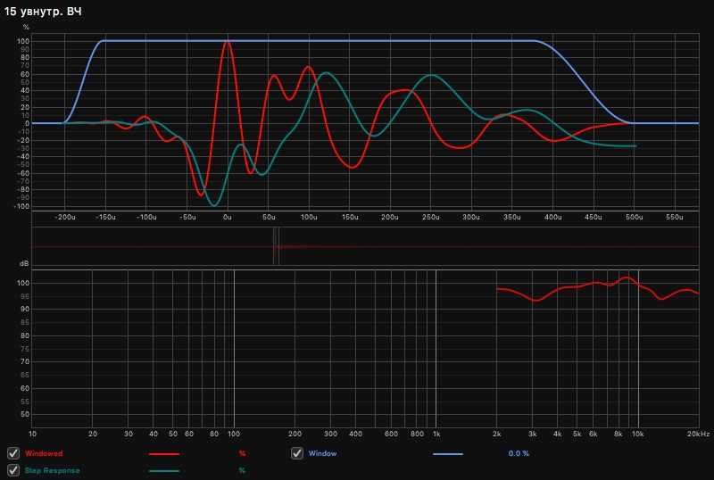

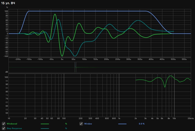

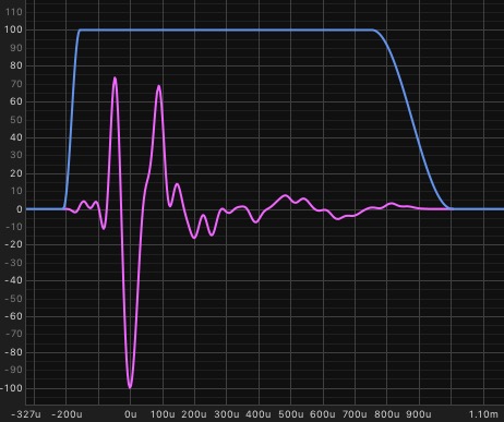

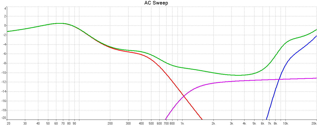

Теперь ґлянньте то же самое, см 50-70, но под углом ∠30º.
*) какой то странный у Вас Soundcard.cal_shok_
**) Импульсные отклики Ваших ВЧ _scare :
Сделайте ПАС на окна корзины 4ГД-8е -> удАвите еґо резонансный ґорбыль (и вообще, кривулька подравняется).

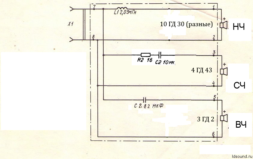

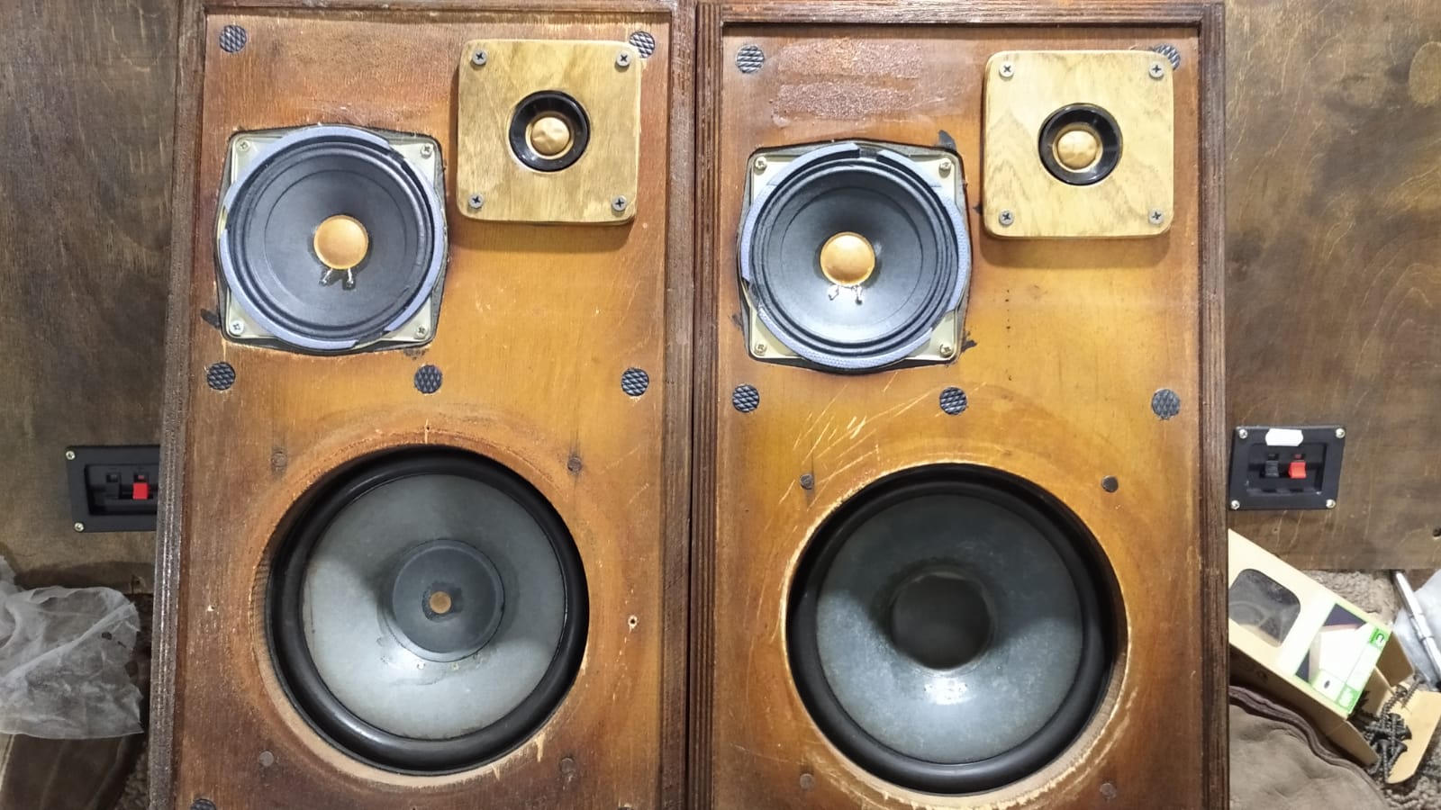

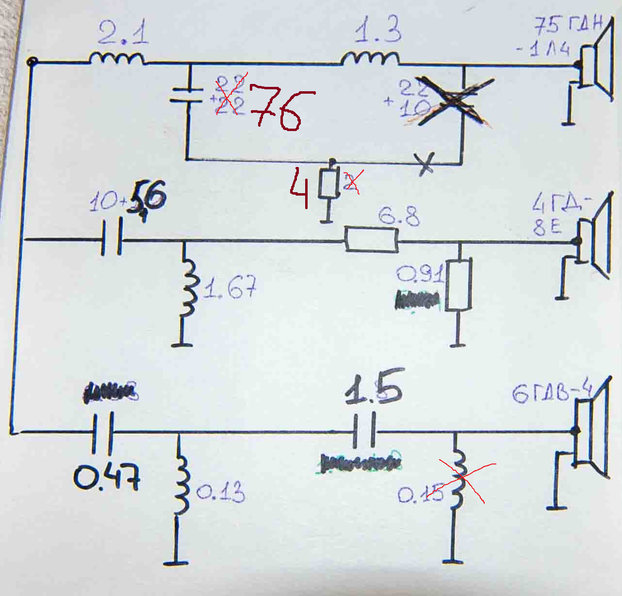

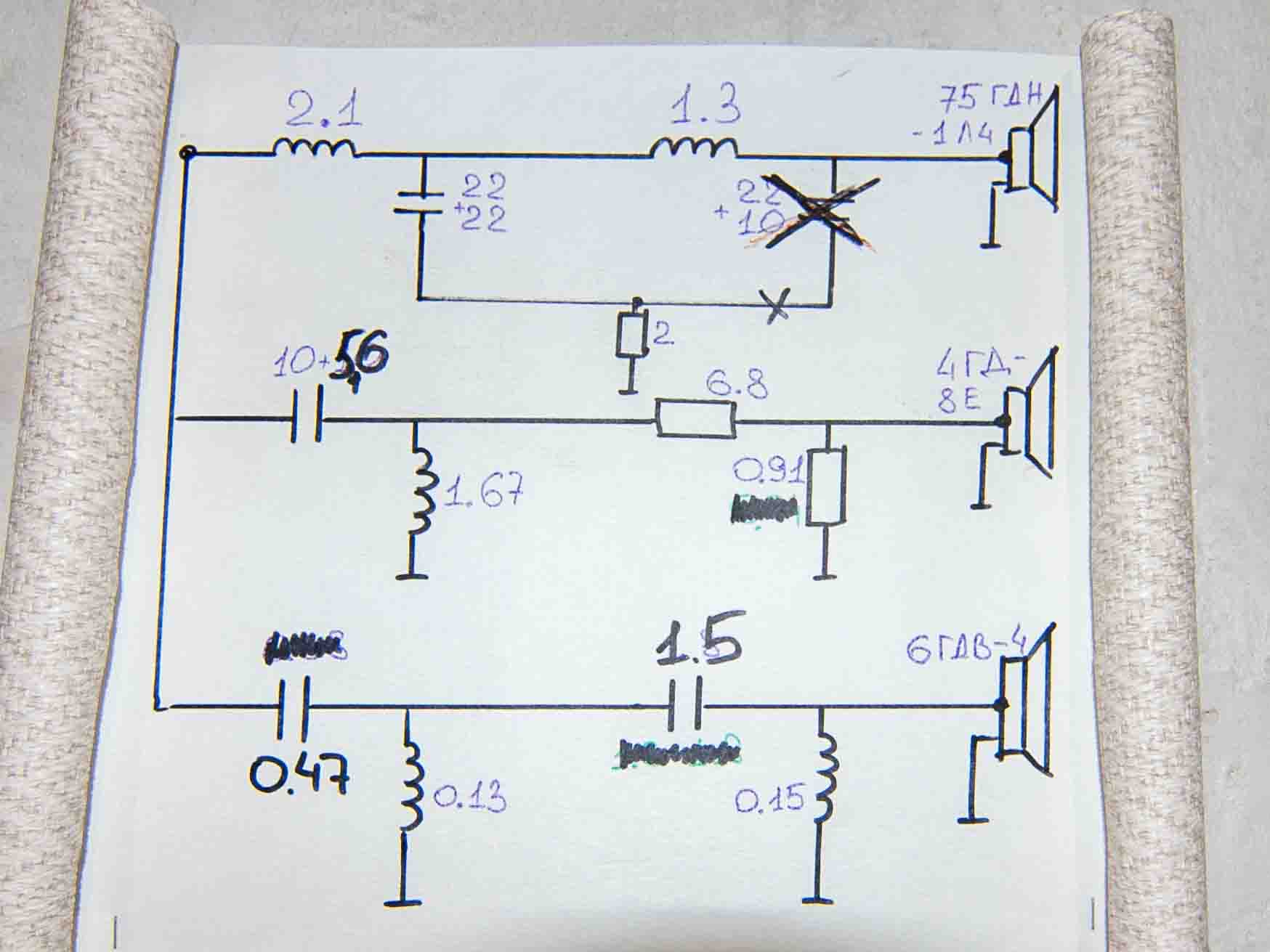

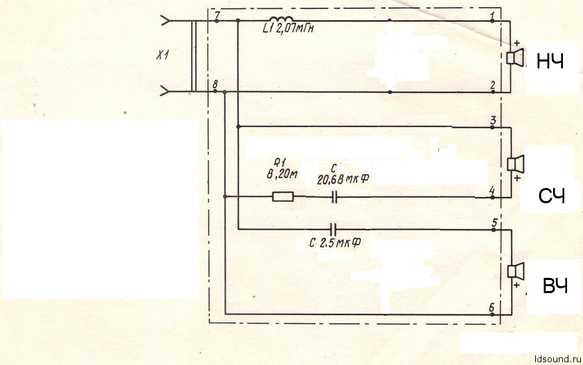

При сборе систем из говна и палок,особенно если критическая недостача дерева(к корпусам не относится в данном случае),нужно применять простые схемы фильтров,что мне тут подсказали и проверено на практике.
Просто добавлю тут для размышлений,может и попробуете или скомбинируете что то.
Звук у этих колонок получился очень приличный.
На этих схемах,уже с учётом прослушивания долгого,я бы поставил на НЧ катушки поменьше.
Думаю 1.6-1.7, а то и 1.5,потом будет время попробую может.
Звук будет чуть пожирнее,а то очень чистый получился.
Но у меня НЧ динамики другие ,на кобальте и с бумажно-шерстяными диффузорами на мягких подвесах.
Вместо 8е,поищите ,как у меня 43. Он не визгливый,а ровный и хороший по звуку.
По ВЧ пофиг.

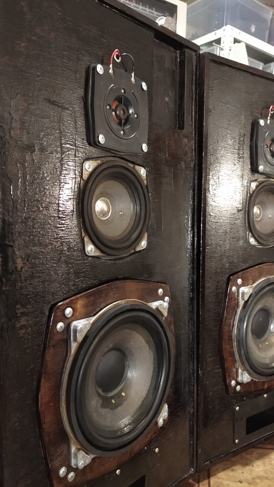

Я бы на вас посмотрел, на отклик, когда вас кинули бы на дно колодца , как ту бедную пищалу))))

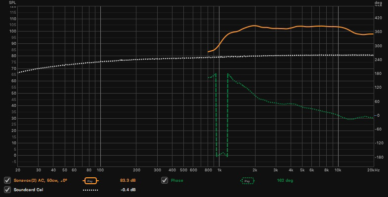

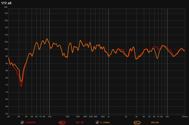

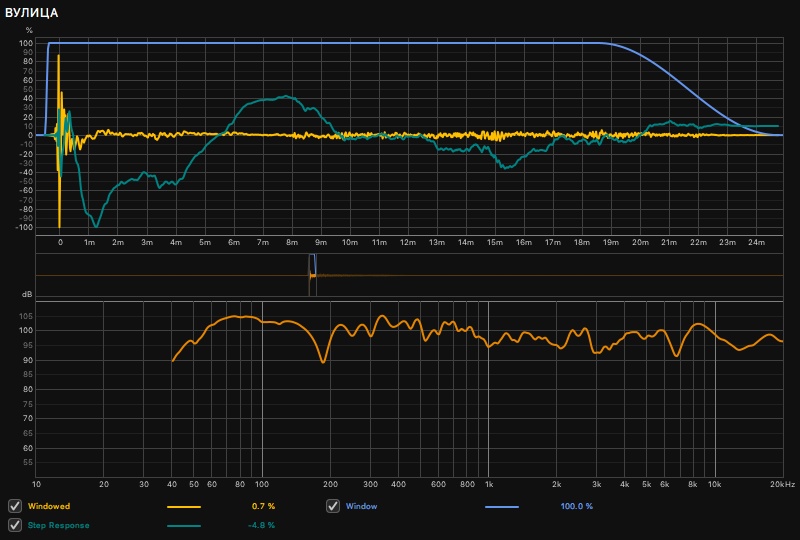

Два замера с новой вч :
6ГДВ4-распологался заподлицо с фасадом на оси вч с боковой стороны .И второй
в углублении на 4 см на оси вч с боковой стороны.
Рюмки не применялись.С ними будет веселее петь.
Сейчас будет проходить сложная операция по замене кривого ВЧ.Встречаемся на прослушивании.

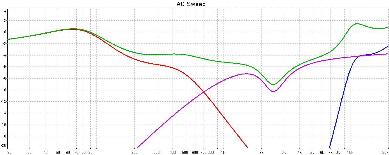

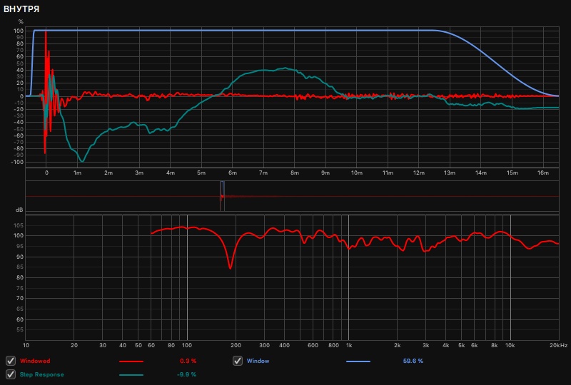

Люди! покажите общую АЧХ. REW не установлен.
6ГДВ4-распологался заподлицо с фасадом на оси вч с боковой стороны .И второй в углублении на 4 см на оси вч с боковой стороны.

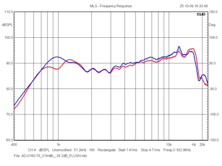

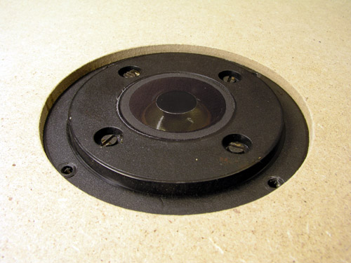

В углублении - чего? Заподлицо - фланец или край рупора? Вопросы, вопросы.
4 см - это целая длина волны на частоте 8600 Гц, не шутки.
6,620
6,748
241
Заподлицо - это заподлицо т. е. вровень.
Это НЕ заподлицо, это ужас.
По этому поводу советую почитать Троэлса.

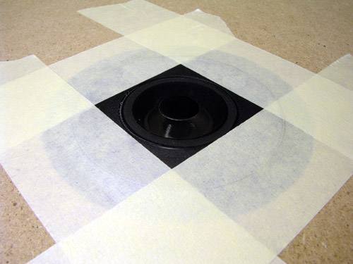

Поскольку смотреть никто не будет, вот кратко издранное.
Вроде заподлицо? Нет. Вот АЧХ
Смотреть на горб 7 кГц.
Теперь малярный скотч и...
От горба 7 кГц и следа не осталось, остальное поправит фильтр.
Поэтому в глубоком колодце или с прибитой гвоздями хренью с дыркой, будет неизвестно что.

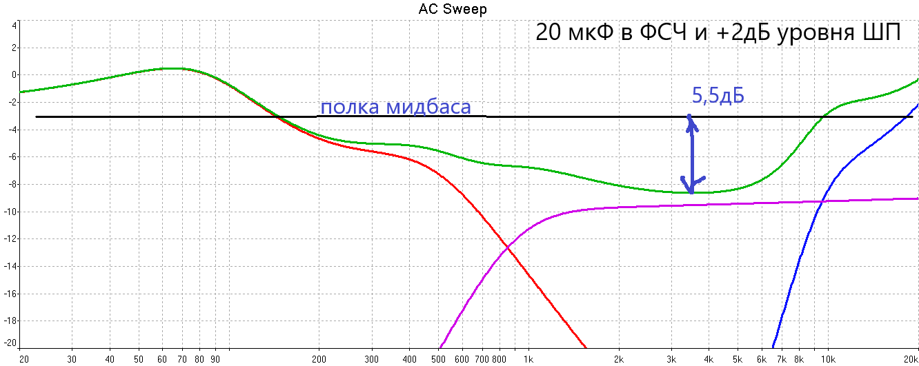

Спасибо, Андрей! Таким образом, дикого провала АЧХ на СЧ таки нет! Ещё бы знать, с какого расстояния и по какой оси снято. Шкварить по ушам может горб 2,7 кГц, как пить дать. Неудачный ШП, хоть ставь назад 20ГДС-4. Пик 9 кГц и провал 12 кГц минимум на 1/3 обусловлены схемой ФВЧ, см. #97 Разница на частоте 7 кГц, это стык, может быть вызвана нестабильностью ДН по вертикали и разной осью измерений одновременно.
Ну как бы так коротко и ясно сказать. Есть! (на этом не всё) неравномерность от 1000 и до 20000Гц 10дБ, при условии что дыры в области СЧ и ВЧ величиной практически в пол октавы.
6,360
4,790
187
50
В 1/3 октавы их не будет... Средний уровень СЧ меньше полки мидбаса всего на 5дБ, потому что а) с данным ФНЧ мидбас уже провален на 3дБ относительно 70 Гц и б) средняя отдача 4ГД-8Е, возможно, выше на пару дБ. По симулятору разница 140/3500 Гц должна составлять 8дБ, на АЧХ имеем 5...6дБ.
Ёмкость в ФСЧ зря уменьшили с 20 до 16 мкФ, это - ямка 1 кГц.
Сглаживание с учётом психоакустики слуха (между 1/6 – 1/3 + ещё какие-то там шаманства в кривульках от дохтуров учоных):
Обрати внимание на 180-190 Гц и на ВЧ-край.
Ну и получается две полки: до 600-700 Гц и ниже на 5 дБ – 1-5-6 кГц.
*) пока придумывал тексты, ты уже...
6,360
4,790
187
50

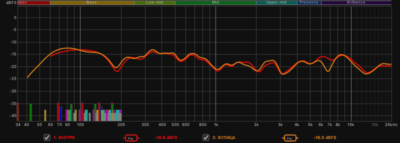

Сглаживание с учётом психоакустики слуха (между 1/6 – 1/3 + ещё какие-то там шаманства от дохтуров):

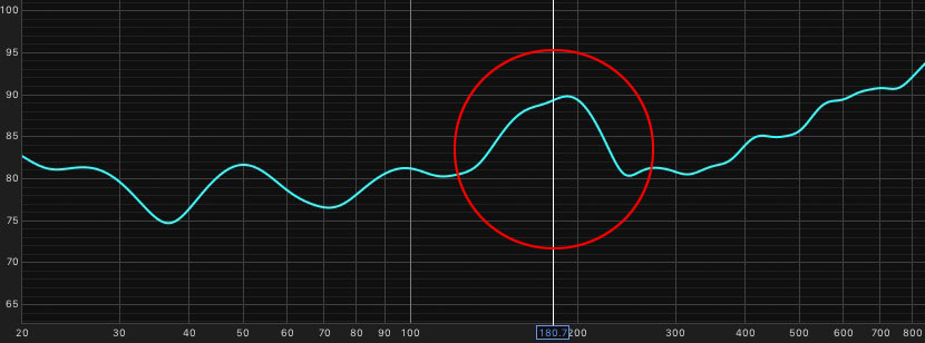

Яма от пола и от земли на улице
В данном виде ВЧ непригоден. Или непригодно его расположение на переднице, или оба фактора. Но прежде чем списывать, надо изменить ФВЧ!
Так ото ж то й воно. И СЧ тоже не совсем в тему, мягко говоря. Спакостил важнейший участок, где слух максимально чувствителен. Кстати, а полярность НЧ/СЧ в норме? Раздел 1 кГц таки должен идти более плавно, КМК. Михаил, по какой оси и с какого расстояния снимали АЧХ?

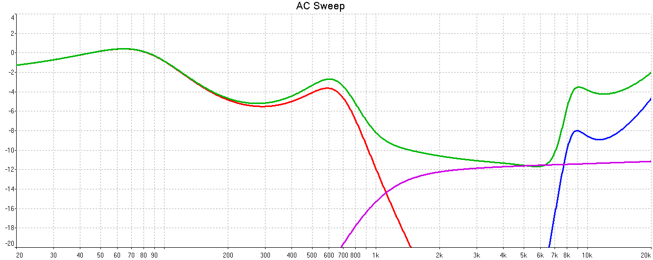

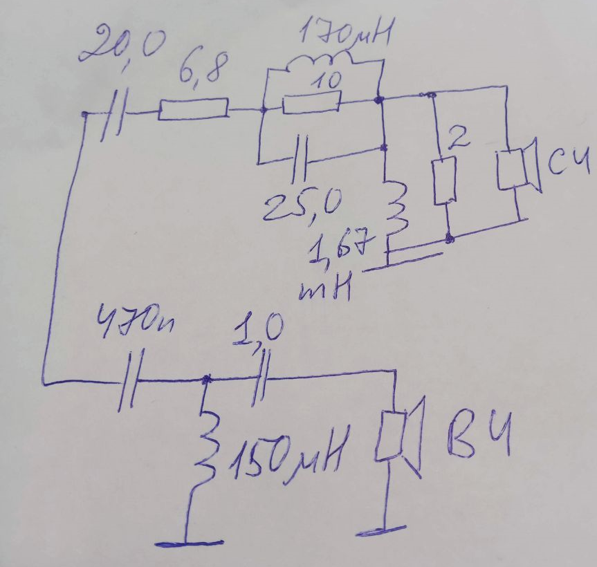

С фильтром #97 и двумя изменениями: 20 мкФ и +2дб ШП. Ямки 1 кГц не должно быть в помине.
Предлагаю такой вариант

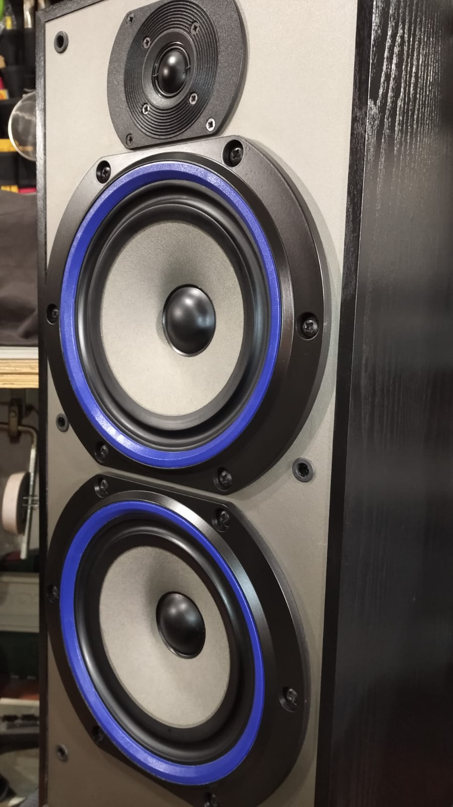

У меня,даже не заподлицо, а толщина фанеры для установки ВЧ ,выше бортиков на АС.
С фанеркой в одном уровне края ВЧ.
Как бы с выносом получилось.
Так что там всё хорошо,учитывая сами динамики из чего собрано.
А учитывая рупорок на самих ВЧ,вообще не страшно.
Просто к примеру.
Фланец ВЧ выступает над корпусом и краями АС на 5мм.
Такие решения часто встречаются.
Это мои БиВ 220,купил я их позже ,чем сделал свои.

Просто к примеру.
Басовику и среднику такие выступления мало что дадут , а вот пищала улыбаться перестанет.
Ну что могу сказать. Сделано в Чине? Это простительно таким любителям как я - не могу отфрезеровать выемку чтобы правильно поставить пищалку, поэтому делаю как получится. Это не было проблемой чуть не сто лет назад и видно на очень старой акустике. А у китайских бивней победили маркитолухи, бузинесмены - экономия.
Разумно вынесены чуть-чуть вперёд НЧ динамики (или что-то комбинированное НЧ и СЧ, зато две штука) относительно пищалки. В угоду экономии и моде сделали морду фронт поуже.
В "классические годы" делали лучше - и фрезеровку, и в трехполосках НЧ динамик был специализированным басовиком, автоматом лицевая панель была шире, СЧ динамик тоже был специально для этих частот.
А потом навязали моду, сказали что красивше когда кАлонка узкая, когда два динамика одинаковые.
Красота понятие относительное, а физика абсолютна, мне не нравится такой прогрэсс.

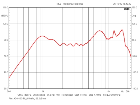

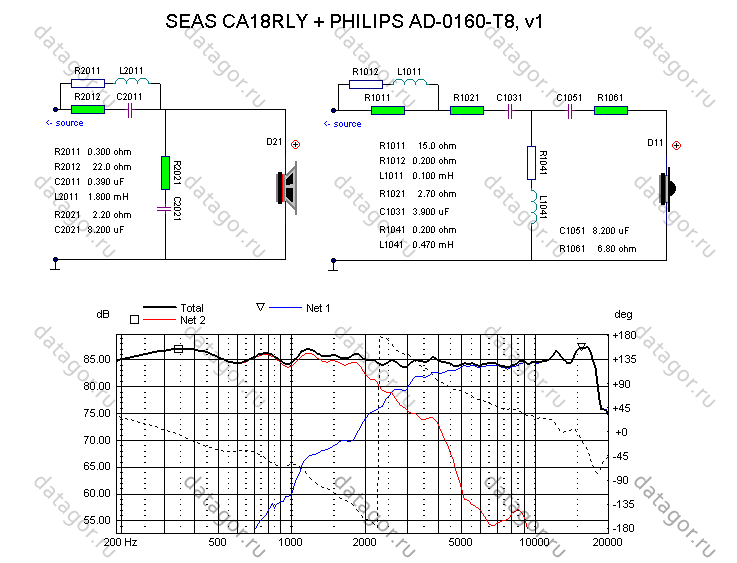

Было бы неплохо представить полосовые АЧХ каждого излучателя с фильтром. Тогда хоть что-то прояснилось бы. На данный момент у нас непонятная каша в виде собаки, рубленной с будкой из анекдота. И нагоняющие жуть симуляторные картинки от коллег.

Это с прямого тракта от предоставленноґо Вами музла + фильтрец...
усреднёнка, сек.10:
Андрей, а можете поподробнее расписать как настроен фабфильтр?
как он одновременно два разных сигнала анализирует?
я долго пытался настроить что бы на одном окне две полосы можно было наблюдать, но к сожалению не нашел как, в основном все мануалы и видео ролики о другом.

По замерам ;расстояние 0,8-1м. Уровень микрофона между ВЧ И СЧ ближе к ВЧ.
Верхний стык адекватен, хотя, при разделе 7 кГц, не мешало бы уточнить положение микрофона при сведЕнии, чтобы потом был порядок при прослушивании.
А вот нижний стык, около 900 Гц, из этой точки измеряется некорректно: сигнал от НЧ сильно запаздывает, сильнее, чем там, где будете слушать. Возможно, ямка 1кГц из-за этого. Скажите с какого расстояния и по какой оси Вы слушаете, и какие межосевые расстояния у динамиков, посчитаю обе точки для измерения стыков.

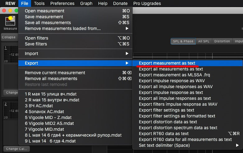

Подскажите прогу для записи звука с акустики.На мой взгляд встроенная в виндовс 7 более достоверная,но пишет на один канал.Адобеаудишн помойму отсебятину вносит.Завтра к вечеру постараюсь дать ответ ,на что годятся Советские динамики.
apalych
7 Июн 2021
2,378
2,091
97
Кам'янець-Подільський
Андрій
ТУТ
;)Скажите это именитым саундрежам.
У Вас тракт НЕнастроен.
Навскидку, ТЫЦ

Здесь ничего страшного не наблюдается, в углубление вставляется кольцо из фетра, войлока, резина с накладкой из замши.
