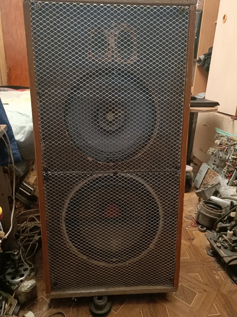

Вчера донастроил трехполоску на 18" басовике, ширике 8" в роли средника и купольной дюймовой пищалке. И если убираем средник , получаем все равно приличную колонку, разве что на средине провал. С средником получаем идеальную слитность во всем диапазоне, басовик и средник звучат нераздельно, единым облаком, выделить в котором каждый динамик невозможно, на АЧХ басовик протягивается средником от своих 700Гц до 3000. дальше красивый спад без фокусов. И на слух все потрясно получилось, хотя перебрана куча вариантов, из которых один удался без потерь в звучании и косяков на АЧХ. И вам того же желаю.

Узнайте какие динамики,
    481.3 KB · Просмотры: 145
28,303
13,620
2а12 4а32 и пара овальных пищал от телека или ширики овалы.
Другое дело, у 2а12 такая охрененная средина. что ему костыли в виде ширика не упали вообще.
ПС. Вместо 2А12 на фото может быть венгерский Гудманс, HX-301 .

30гд-301,4а-28,две пищали 2гд-36.
