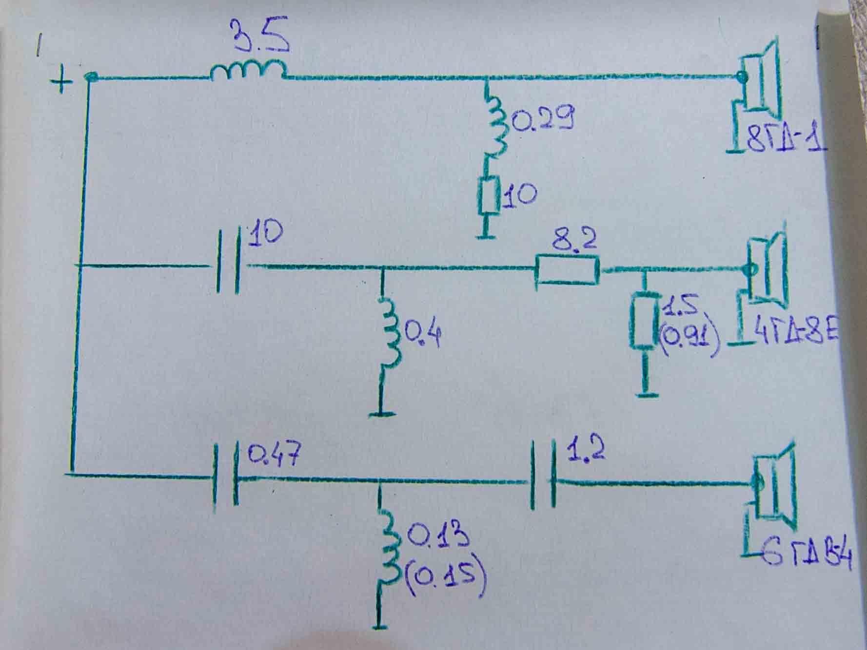

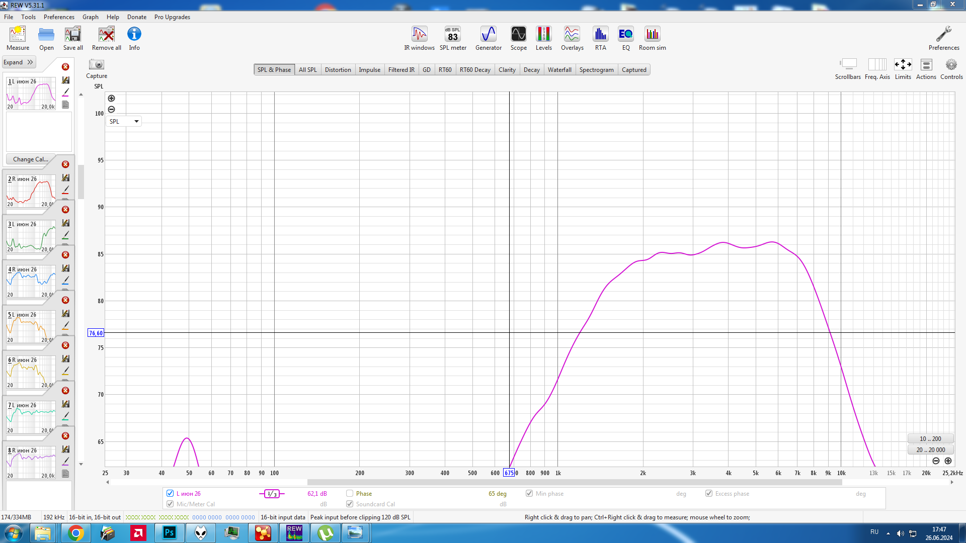

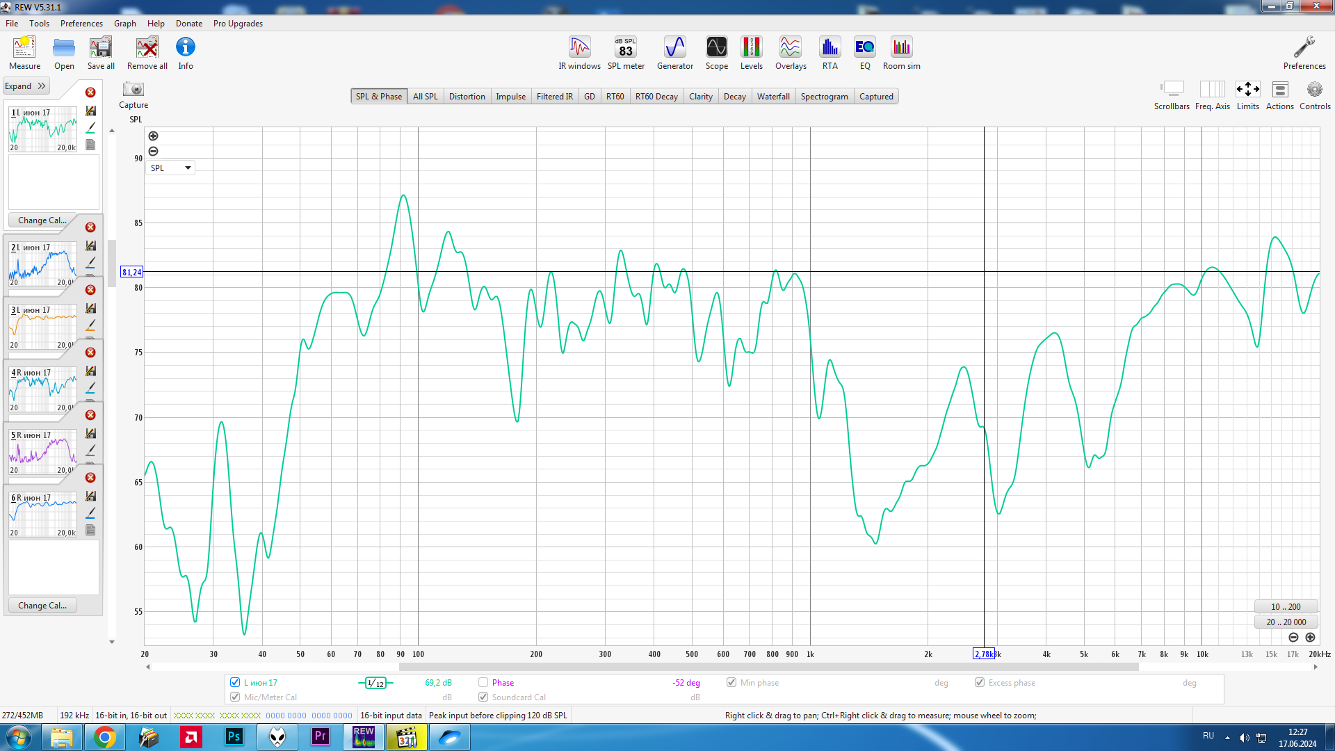

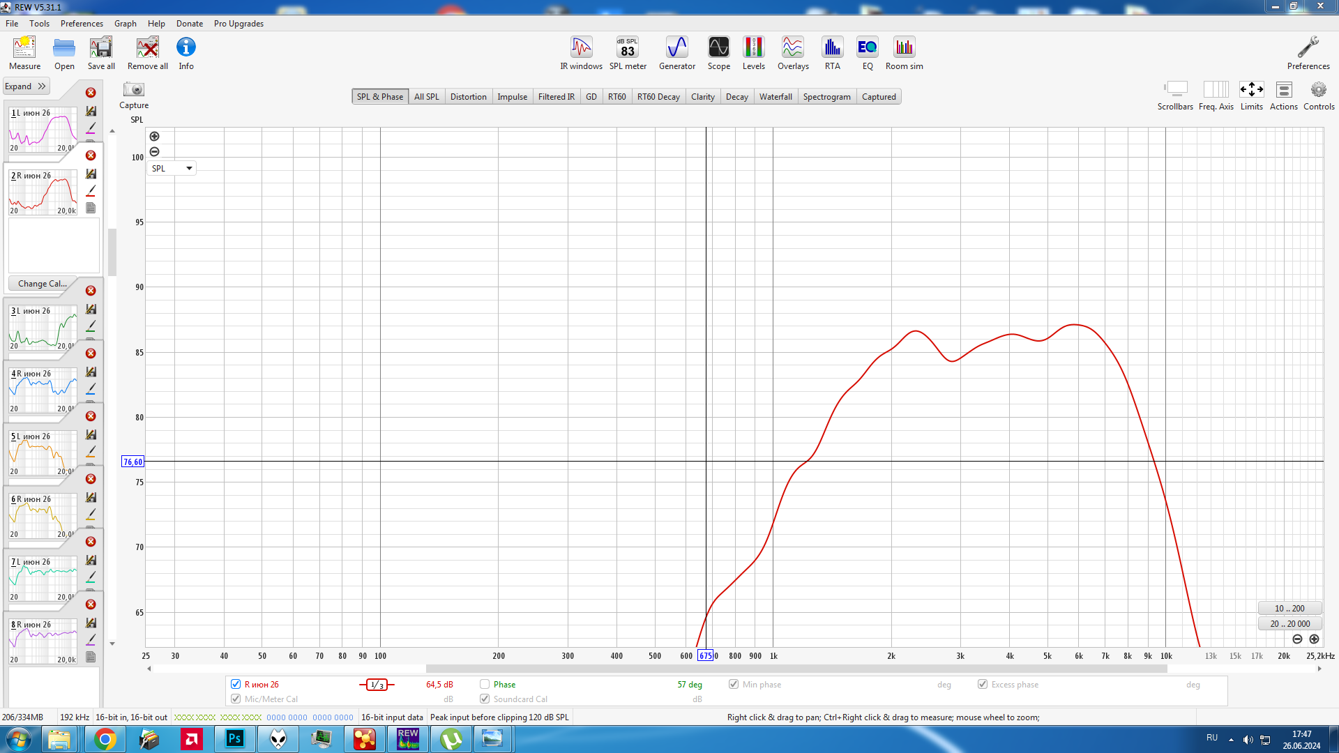

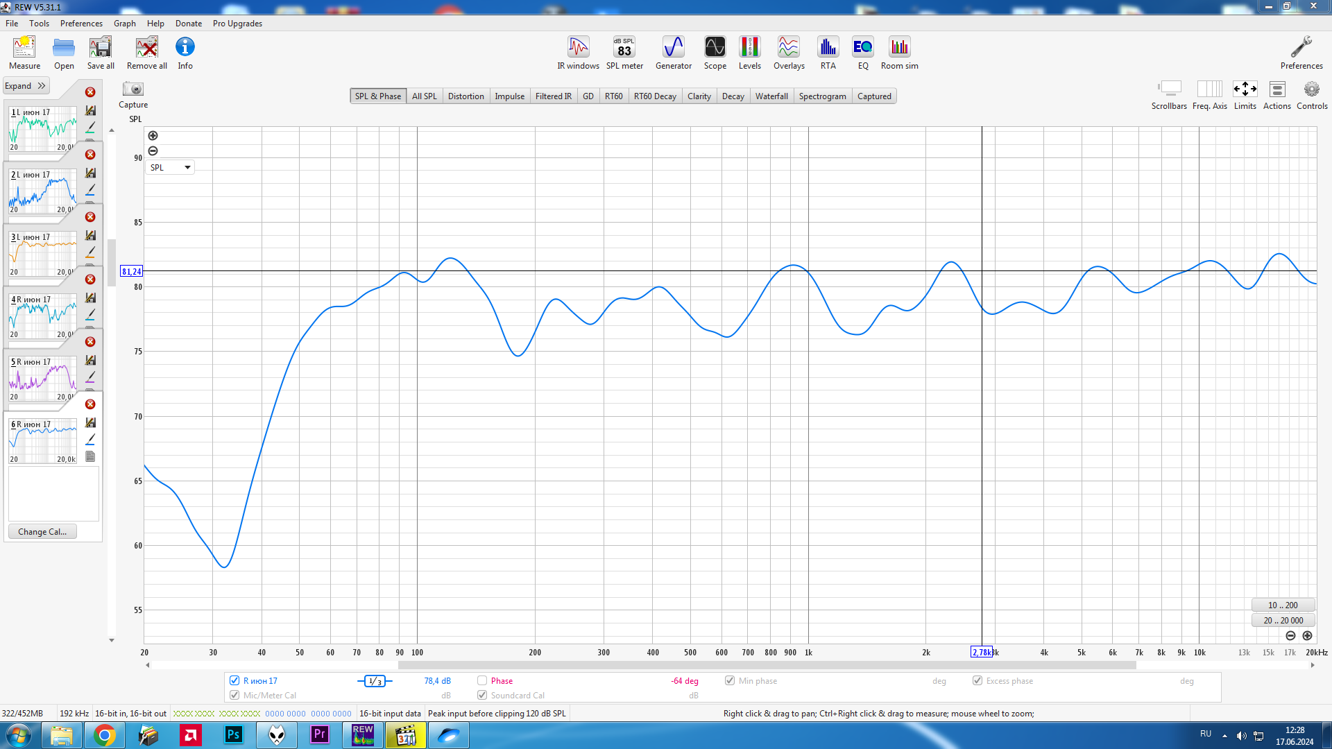

Финал ! 8гд1 ,4гд8е, 6гдв4.

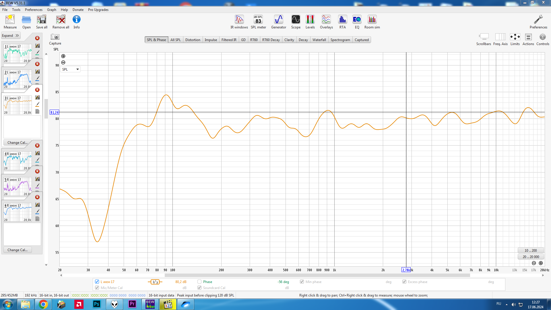

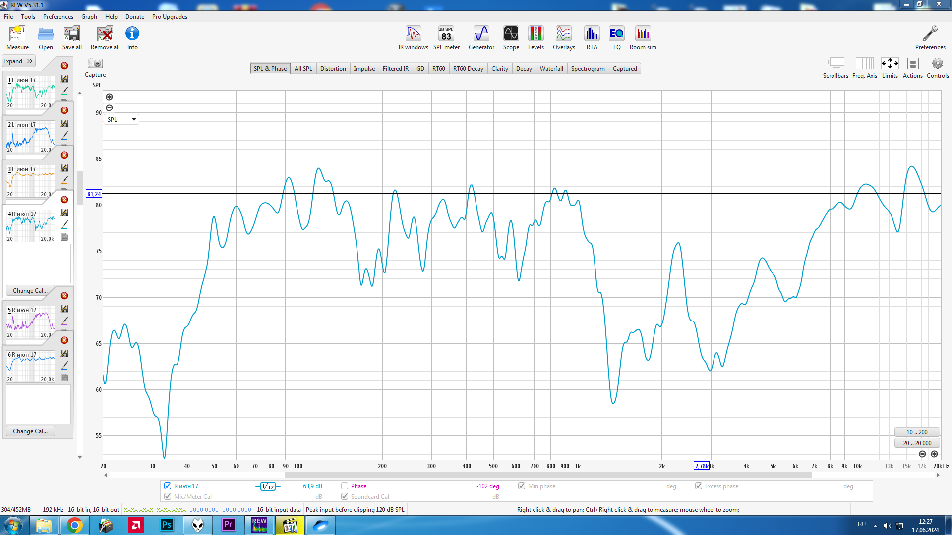

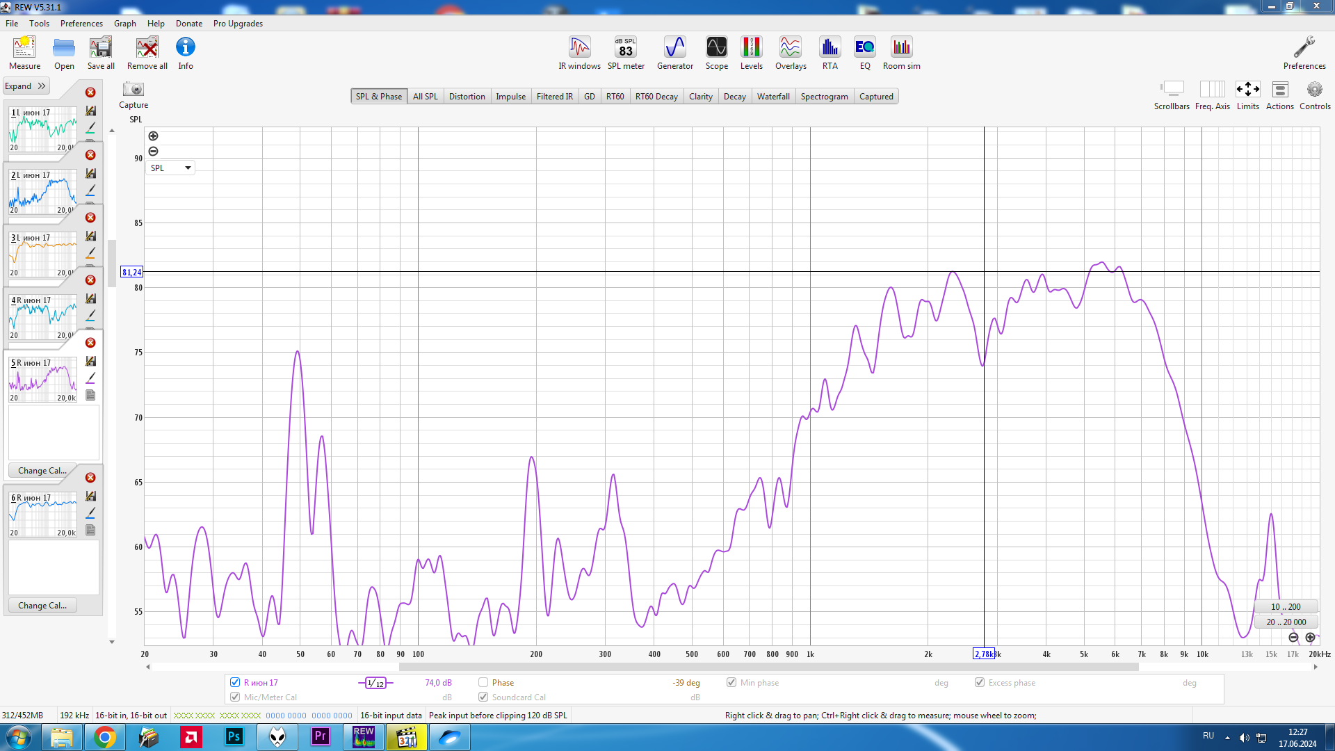

Левый канал ,нч+вч unknown_2024.06.17-12.27.pngсчunknown_2024.06.17-12.27_1.pngunknown_2024.06.17-12.27_2.png
Правый канал,нч+вч unknown_2024.06.17-12.27_3.pngсчunknown_2024.06.17-12.27_4.pngunknown_2024.06.17-12.28.png

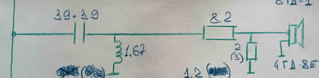

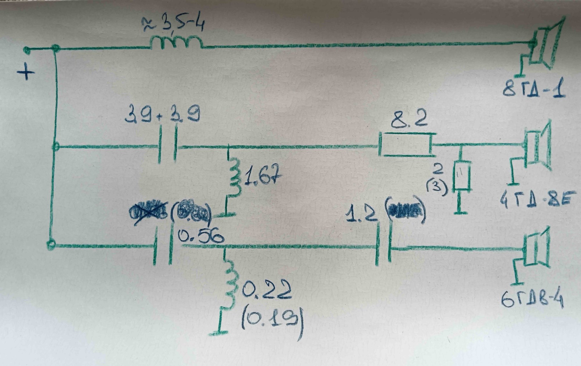

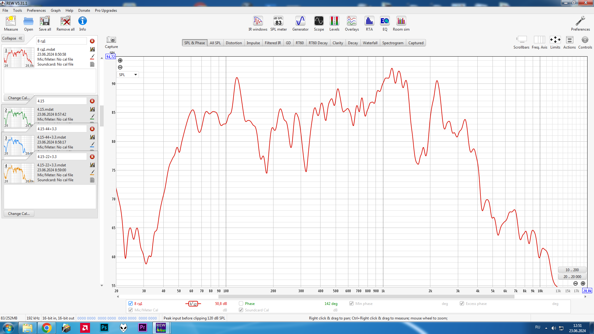

а с какого фуя басовик и средник возьмут и круто обвалятся правым краем с примитивными фильтрами 1го порядка и вообще без фильтра, как средник?
Лажа а не замеры. Не бывает такого , звиняйте дядьку.
https://disk.yandex.ru/d/a0HCBrqByUi0wQ И музыка фальшивая?
26,288
12,237
мне аЧХ впереди музыки. паспорт покажи, а национальность я сам увижу.
И посикоку сам трехполоску два месяца выруливал , но таких чудес не высмотрел, оттого и сумлеваюсь и в сказки ютуповы не верю. Сказки другим вправляй.
Их в ютупе много, отзывы пишут , хвалебные.
Уведи микрофон в сторону и пипец всей красоте .

Сч сильно зарезан.

Неясно и нигде не написано, эта пара конденсаторов в СЧ части последовательно или параллельно? По факту должны быть в параллель, но хреново когда приходится гадать о замысле художника. И да. С L-Pad-ом не напутано? Может сопротивления 8,2 и 2 ома поменять местами?
6,207
4,651
187
50
Человек выкладывал видео, как изменилась АЧХ 4ГД-8е после ампутации куполка-пыльника, в самосрез СЧ полосы справа приходится верить. Чтобы 8ГД-1 срезался с крутизной 30дБ/октаву, понятно, где-то лажа. ВЧ полоса - это ВЧ хвост на картинке НЧ полосы справа, ладно. СЧ действительно крикун, 2 Ома таки на землю. ФВЧ таки третьего порядка (глас вопиющего был услышан?) Суммарная показана с нормальным сглаживанием (на всех бы рисунках так). Итого, у меня три вопроса: каким образом так срезался 8ГД-1; кому по факту оставлен горб 100 Гц; какое реально положение дел на стыках в плане сфазированности динамиков. Последнее совершенно не видно на данных графиках.

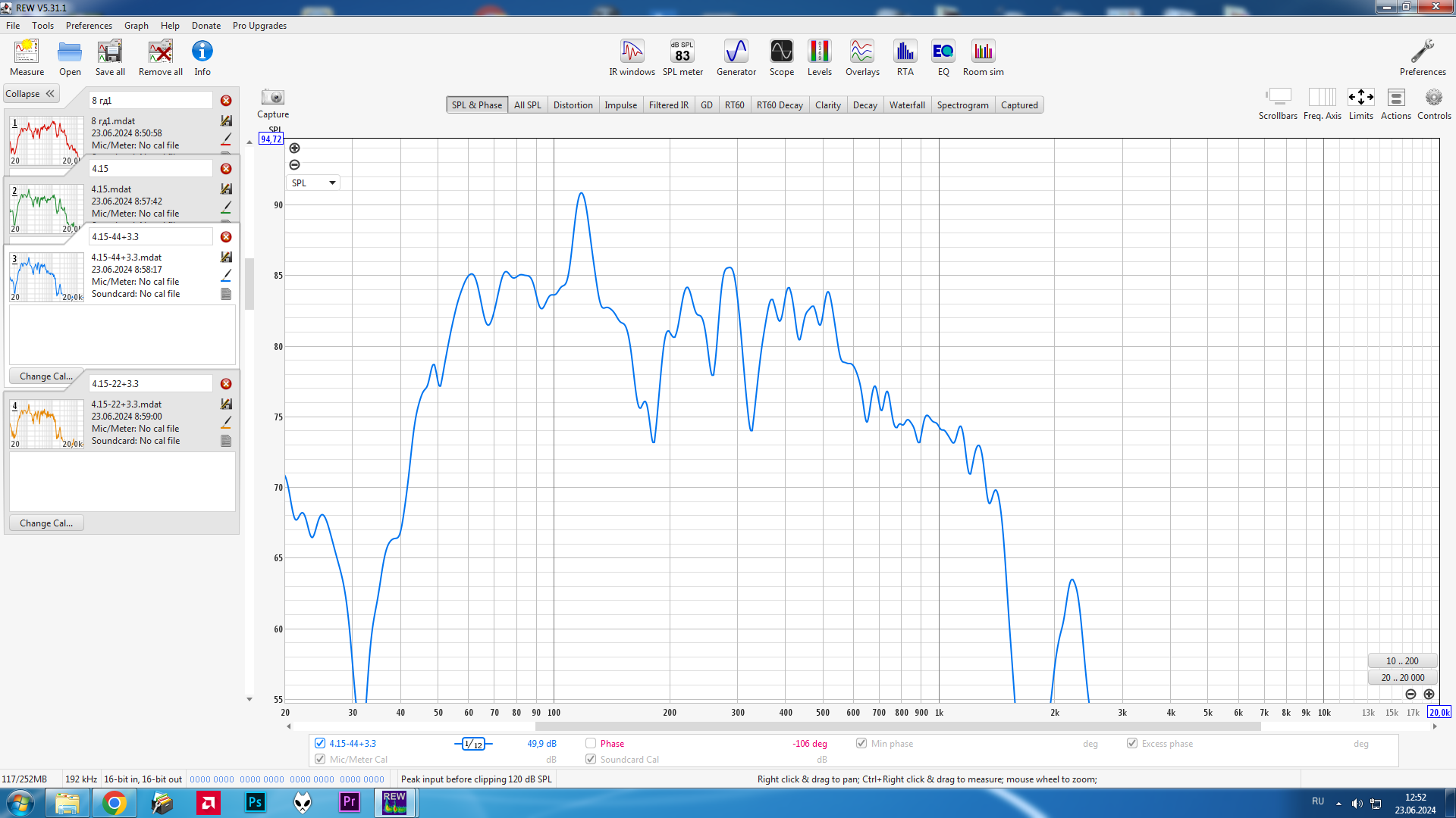

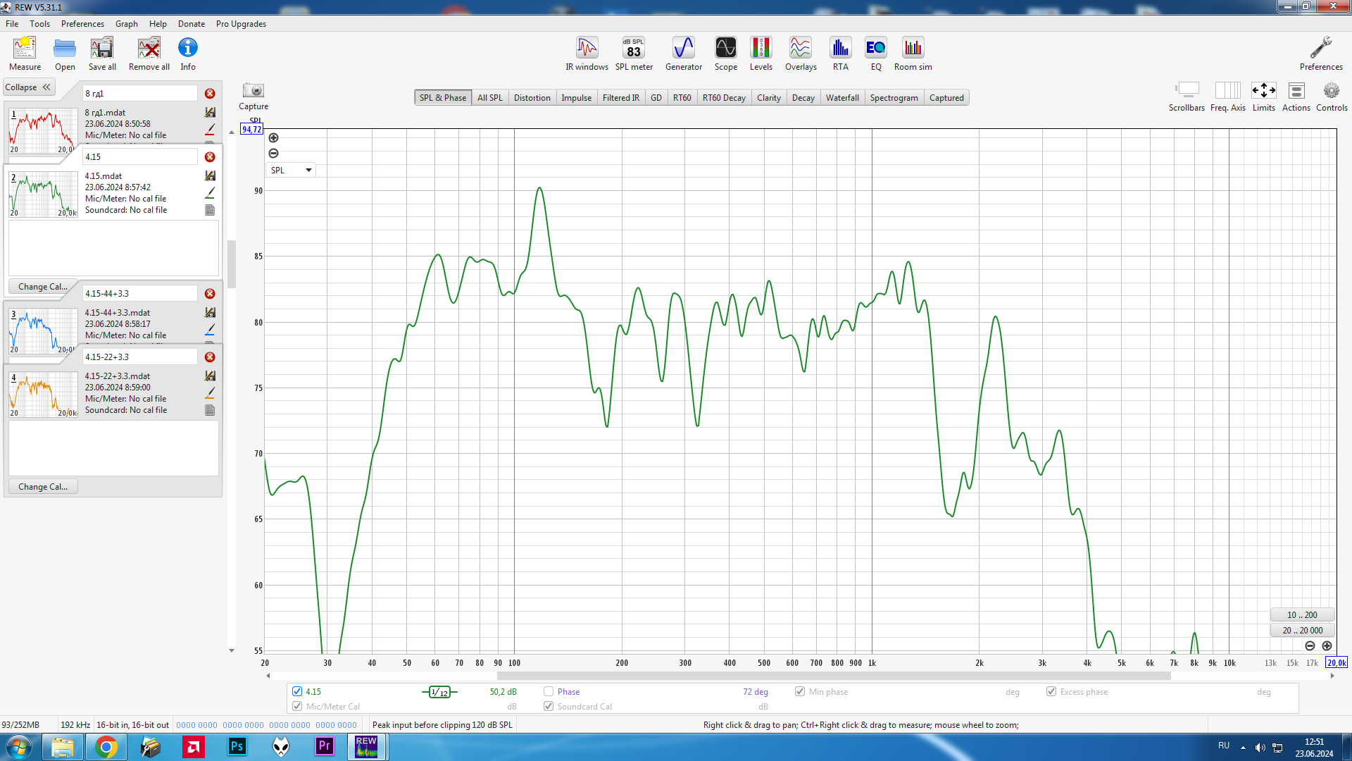

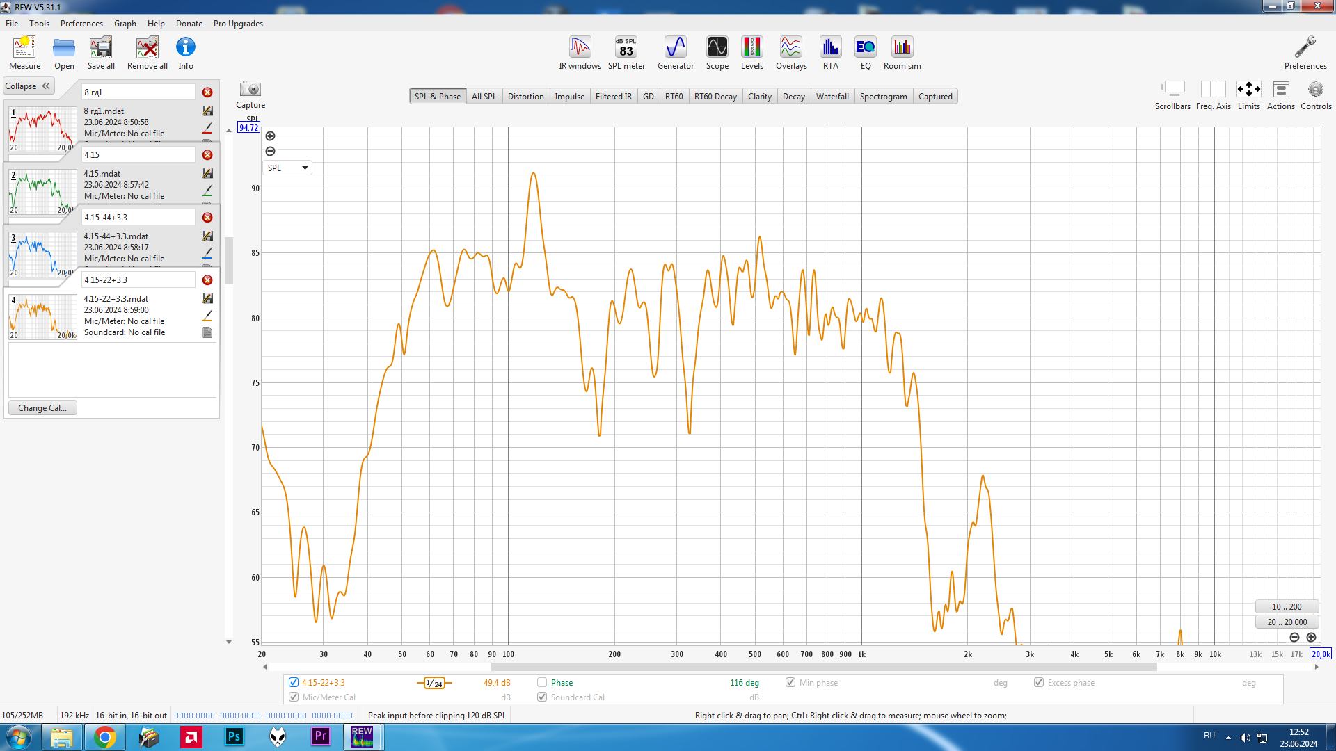

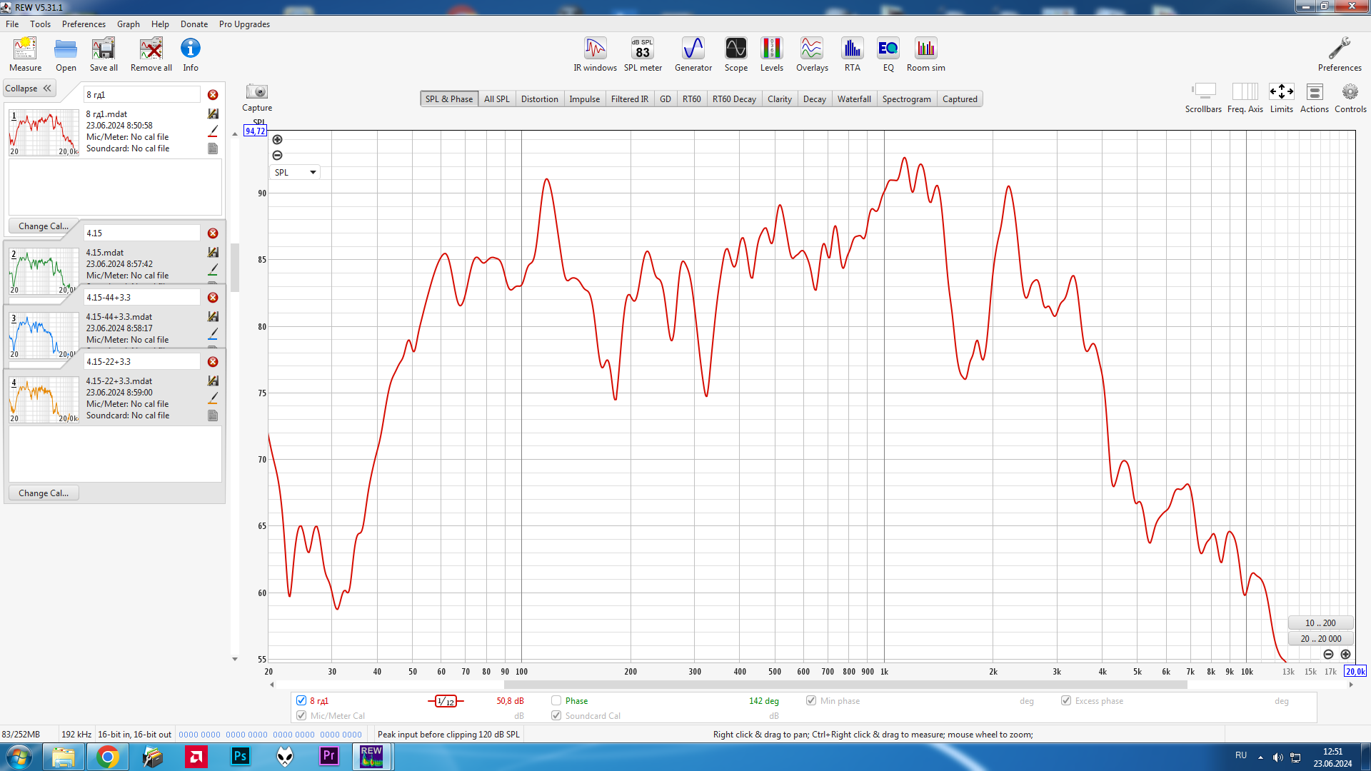

Замеры 8гд-1 .Посмотреть вложение 102157
4.15мГ. в линииПосмотреть вложение 102158
4.15мГ-22мФ.+3.3 Ом.Посмотреть вложение 102159
4.15мГ-44мФ.+3.3 Ом.Посмотреть вложение 102160
https://disk.yandex.ru/d/0mK9QFDAkHGgMA Замеры в REW .Три катушки с разными номиналами.
https://youtu.be/OXqy4W_pOeA?si=qK_4evfcZVXzxeOh Пояснение на Ютэб продолжительность 3.5 мин.
Прояснилось немного, бедного 8ГД поломало на частоте 1,4 кц напополам.
Просьба увеличить сглаживание и сообщать условия измерения в каждой серии.

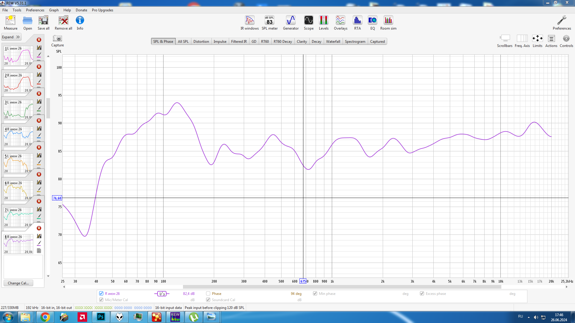

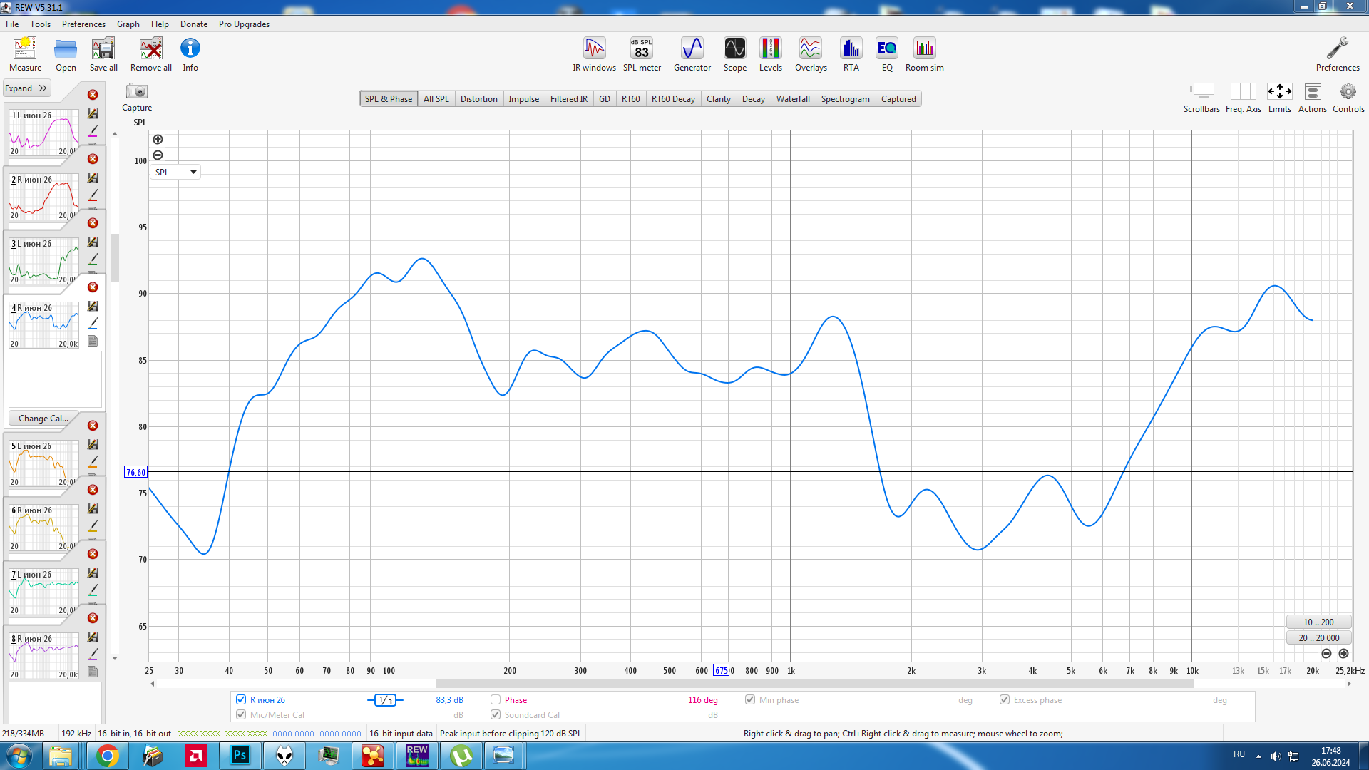

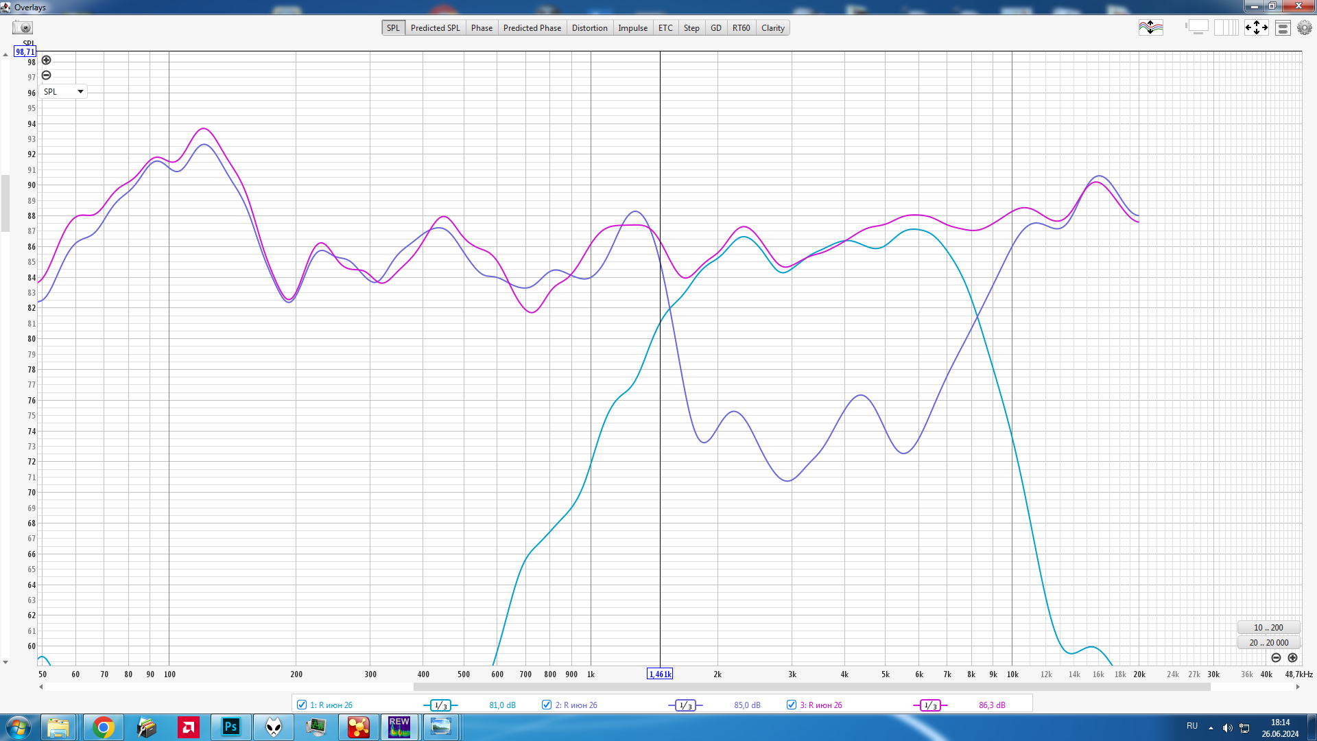

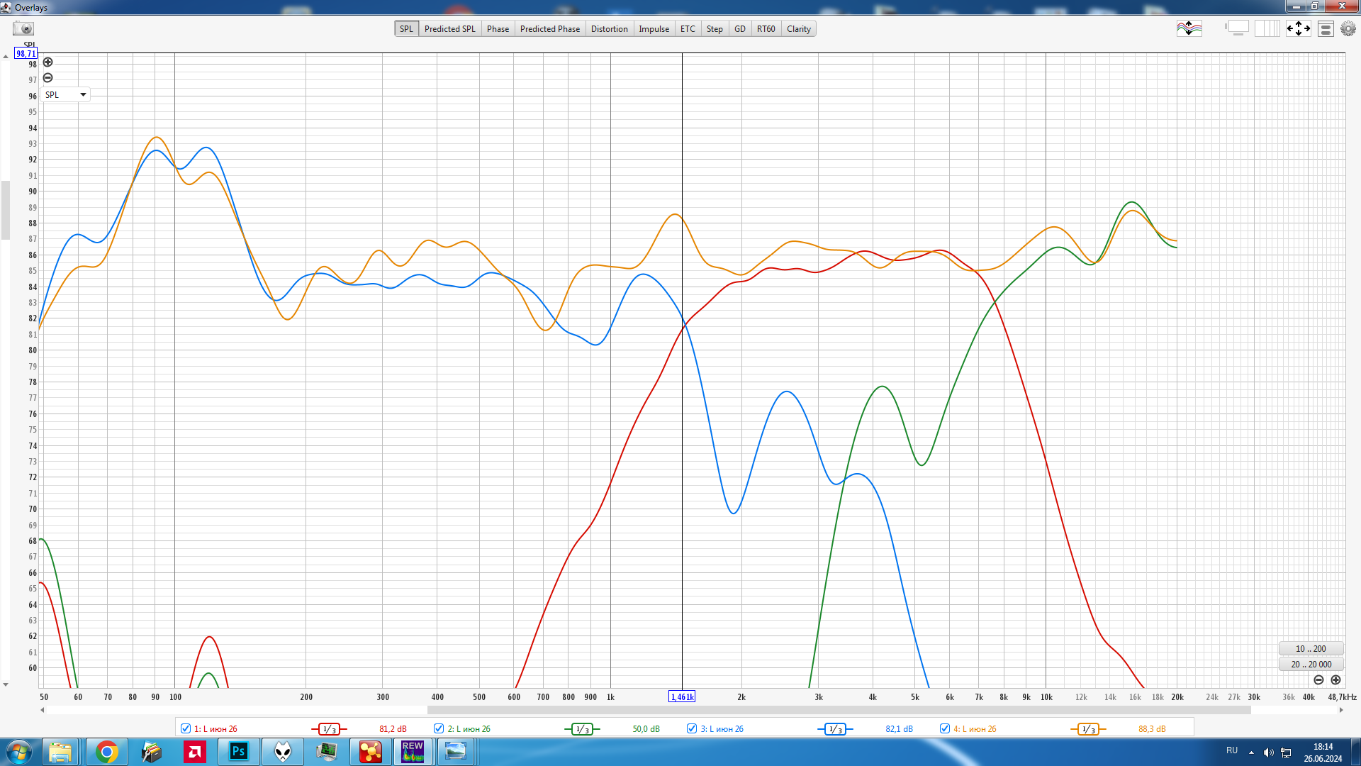

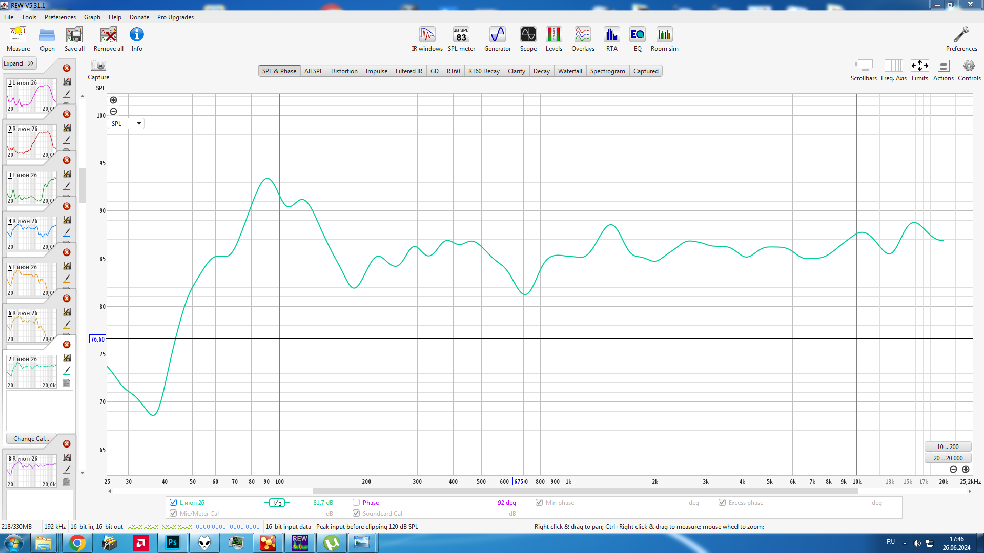

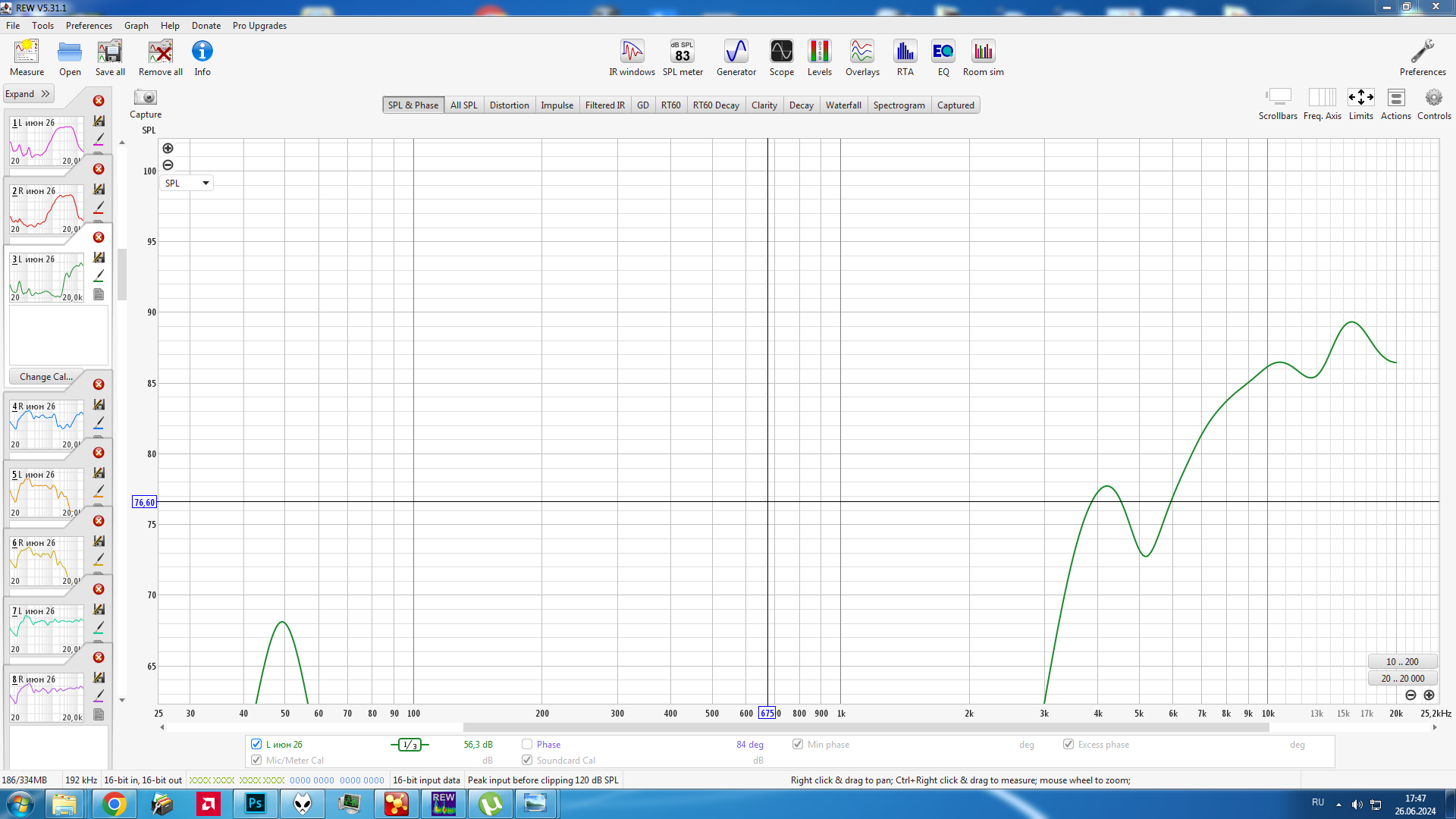

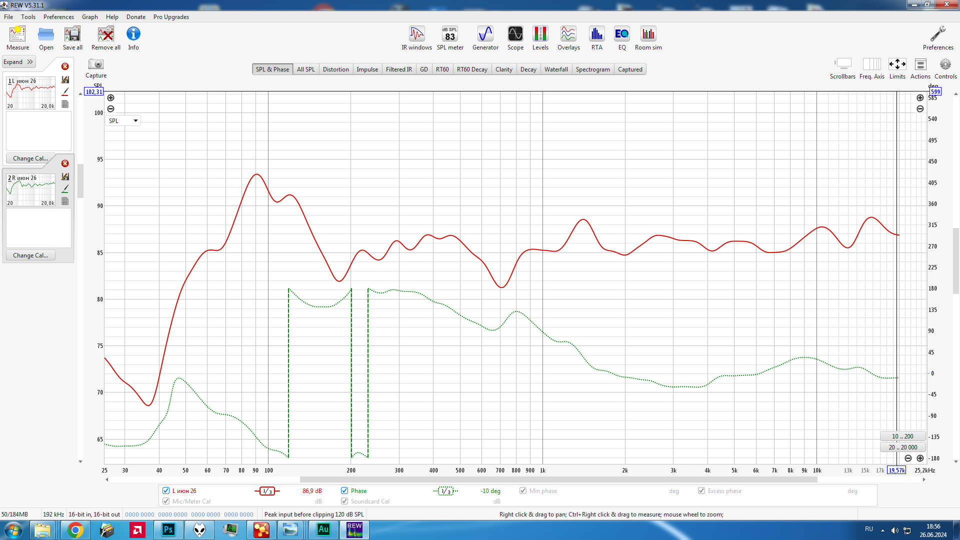

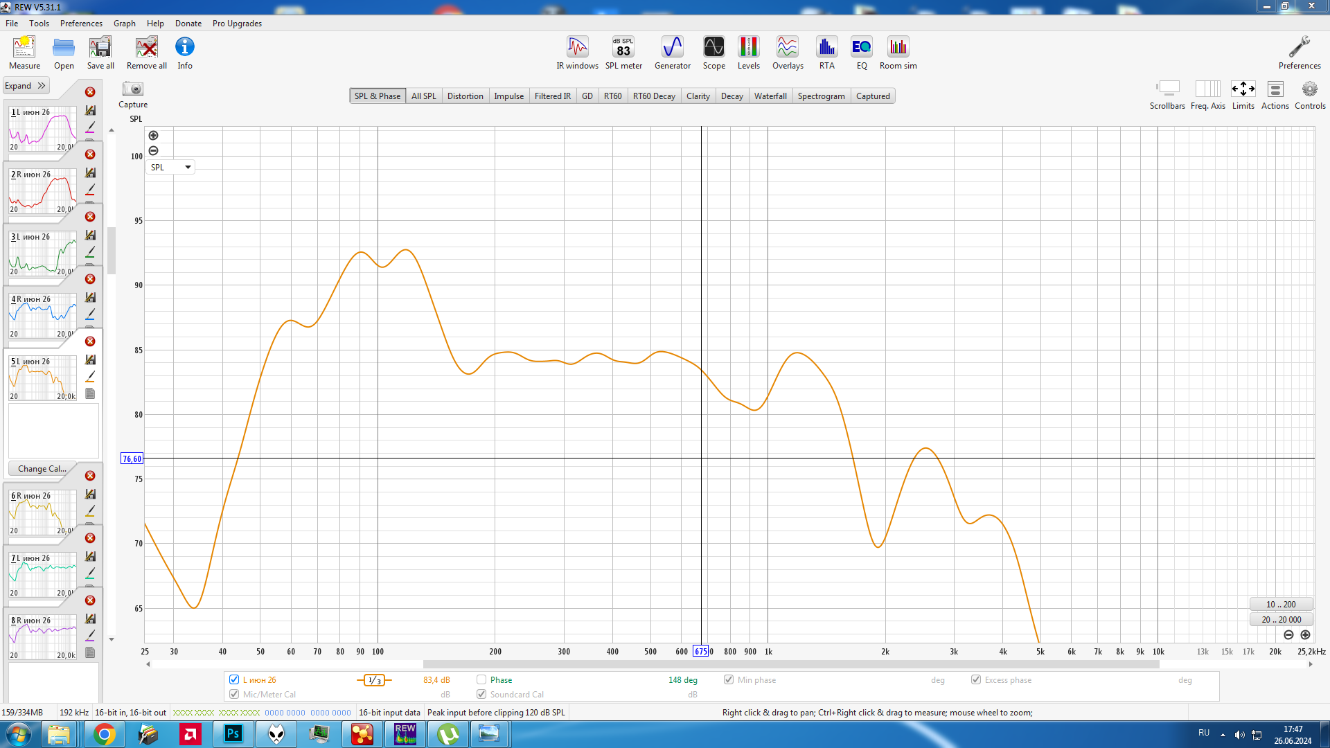

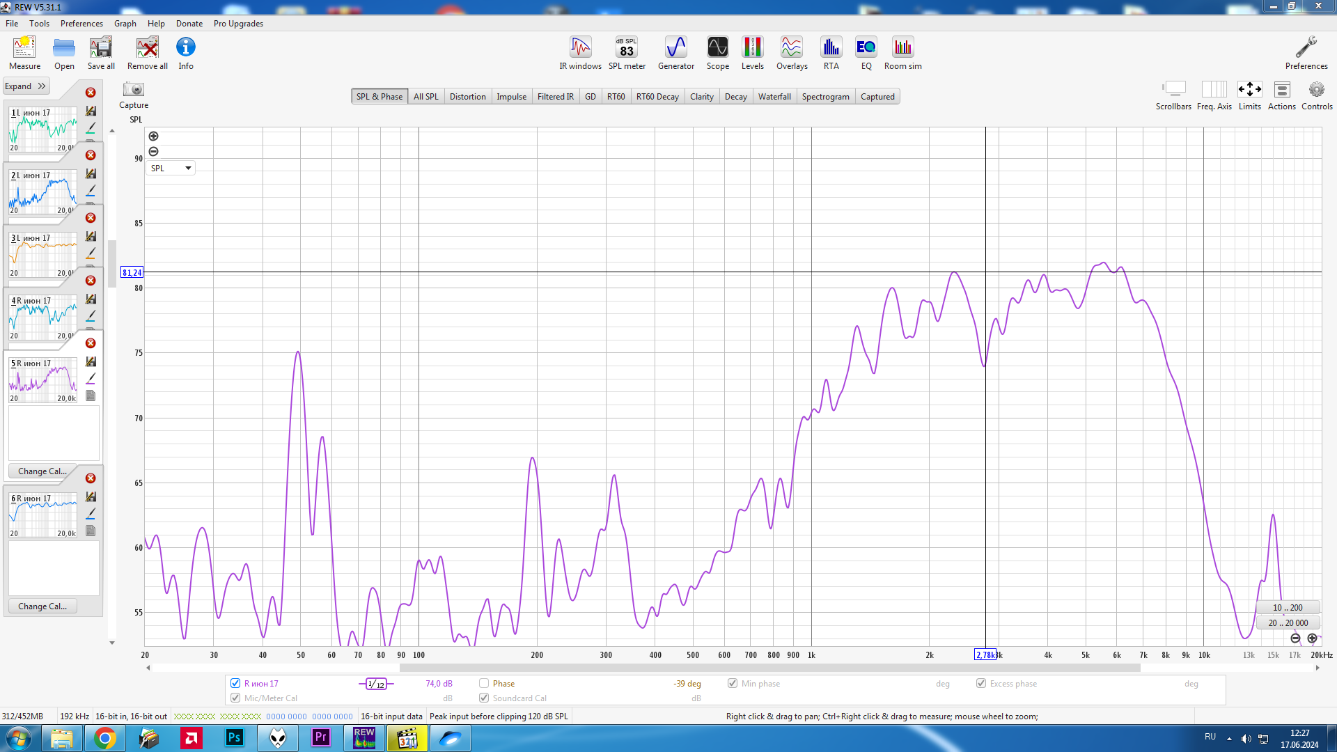

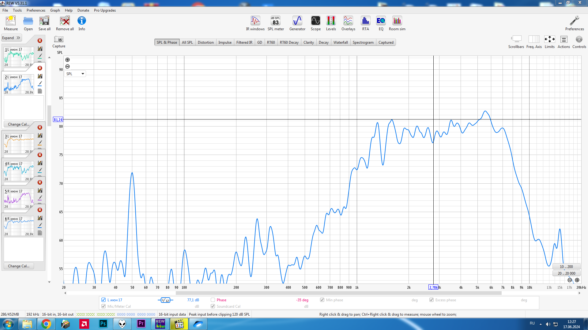

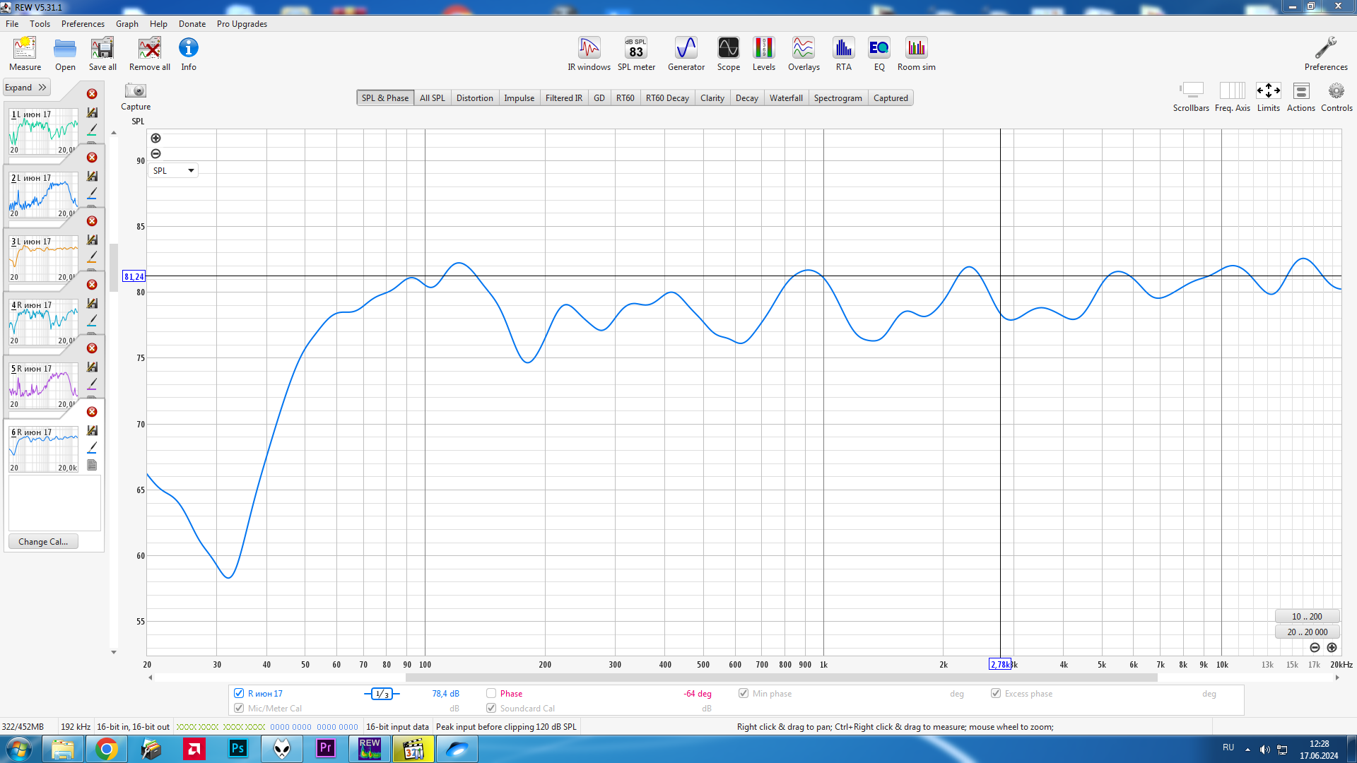

Замеры делались на расстоянии 1м. микрофон по центру каждого динамика .Замер общий АС ,микрофон распологался между сч и вч.
rew замеры https://disk.yandex.ru/d/4Vj7P96jhDYJNw
По графикам, подъем левой стороны убирается темброблоком или эквалайзером если это требуется .
При применение ёмкостей на нч линии ,в частности 22-44 мф,линия становится ровной,но незначительный подъём частоты 250-500 гц.,для 8гд1 приводит к появлению резонанса или дребезжанию звука.Возможно особенность этой пары.Ещё замечено пропадает чистота звука . Было принято решение отказаться от конденсаторов.
Запись тестовая https://disk.yandex.ru/d/m7ugw--v0xJwKA Винил. Темброблок в "0"

Несколько вопросов, а 4ГД-8Е может чуть ниже работать? и может ли 8ГД-1 чуть раньше заткнутся?
НЧ уже не мочь
А СЧ еще не готов
Так как в сумме, оно чет не всё так гладко как поразнь.
И главный вопрос, а измерения двухканальные? фазу увидеть можно?

Несколько вопросов, а 4ГД-8Е можен чуть ниже работать? и может ли 8ГД-1 чуть раньше заткнутся?

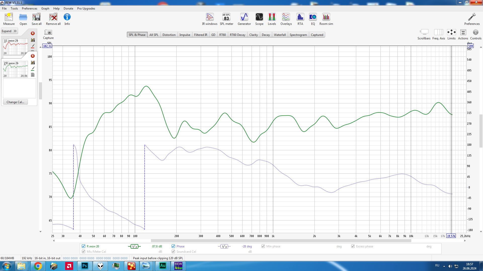

Срезы нч- сч без кондеров самое лучшее решение,пока другого не придумал.unknown_2024.06.26-18.56.pngunknown_2024.06.26-18.57.pngЗдесь борьба за чистый звук.Приходится чем-то жертвовать.
И это правильно. Но то, что воспроизводится 8ГД-1, почти на 180 градусов отличается от того что воспроизводит 4ГД8, то есть в противофазе. Основные тона будут на 8ГД а все обертона в противофазе на 4ГД. Похоже что фильтр ВЧ второго порядка на 4ГД фазу так смещает. Но иначе с 4ГД обойтись нельзя. С такими динамиками деваться некуда.
Поэтому нижний стык мы видим на общей АЧХ неправильно.
Частота нижнего раздела ни в какие ворота. 4ГД-8е спокойно тянет раздел 700 Гц, подхватывая НЧ с таким фильтром
Делить же 8ГД-1 на частоте в 2 раза выше, чем он выходит из поршневого режима работы, просто аморально.
Подъём левой стороны надо было компенсировать подъёмом правой стороны, простите за каламбур.
Это неисправные динамики, а не работа фильтра. Например, параметрический резонанс диффузора.
Вообще-то я не понял, что у Вас сейчас стоИт в ФНЧ: после 4 мГн катушка+10 ом в параллель НЧ динамику на землю??
:mad: Откажитесь от дребезжащих динамиков и неправильной частоты раздела.
И почему решили,что он не справляется.Возможно это не правильно,но 8гд1 неплохо поёт и за 1000гц. Срезание конденсаторами ,делают линию АЧХ красивой,но в звуке появляется грязь,пропадает воздушность. Ободзинский винил без кондеров. https://disk.yandex.ru/d/m7ugw--v0xJwKA.
При незначительной громкости резонанса не слышно .После ват 20 появляется.
3.5мГ. в линии ,на землю 0,29мГ+10 Ом. И графики показывают,что работает.
