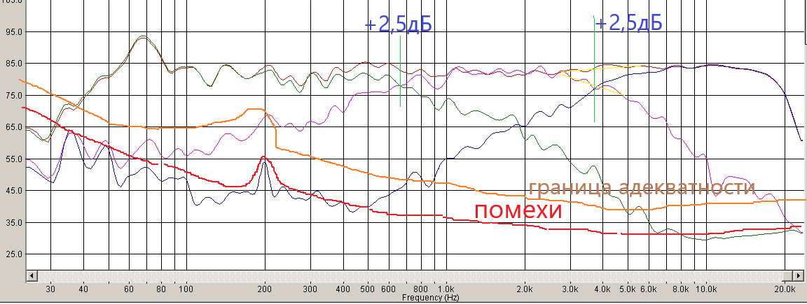

Да нормальный набор просто сшить правильно,вч задран высоко,сч низко не встык,надо с начала сч с нч сшить а потом сч с вч.
Вот оно что.
ВЧ - высоко
СЧ - средненько
НЧ - низенькой
Успех!

Вы бетонно правы, просто картинка не подписана, потом разглядел цифирки.
Таки это фсё что выдал производитель по своему продукту!
А дальше сами, всё сами.
Lavoice хотя бы АЧХу в свободном доступе держит, а все эти автомобильные полуфабрикаты никогда. Как и общеизвестный производитель лучшихвмирединамиков.

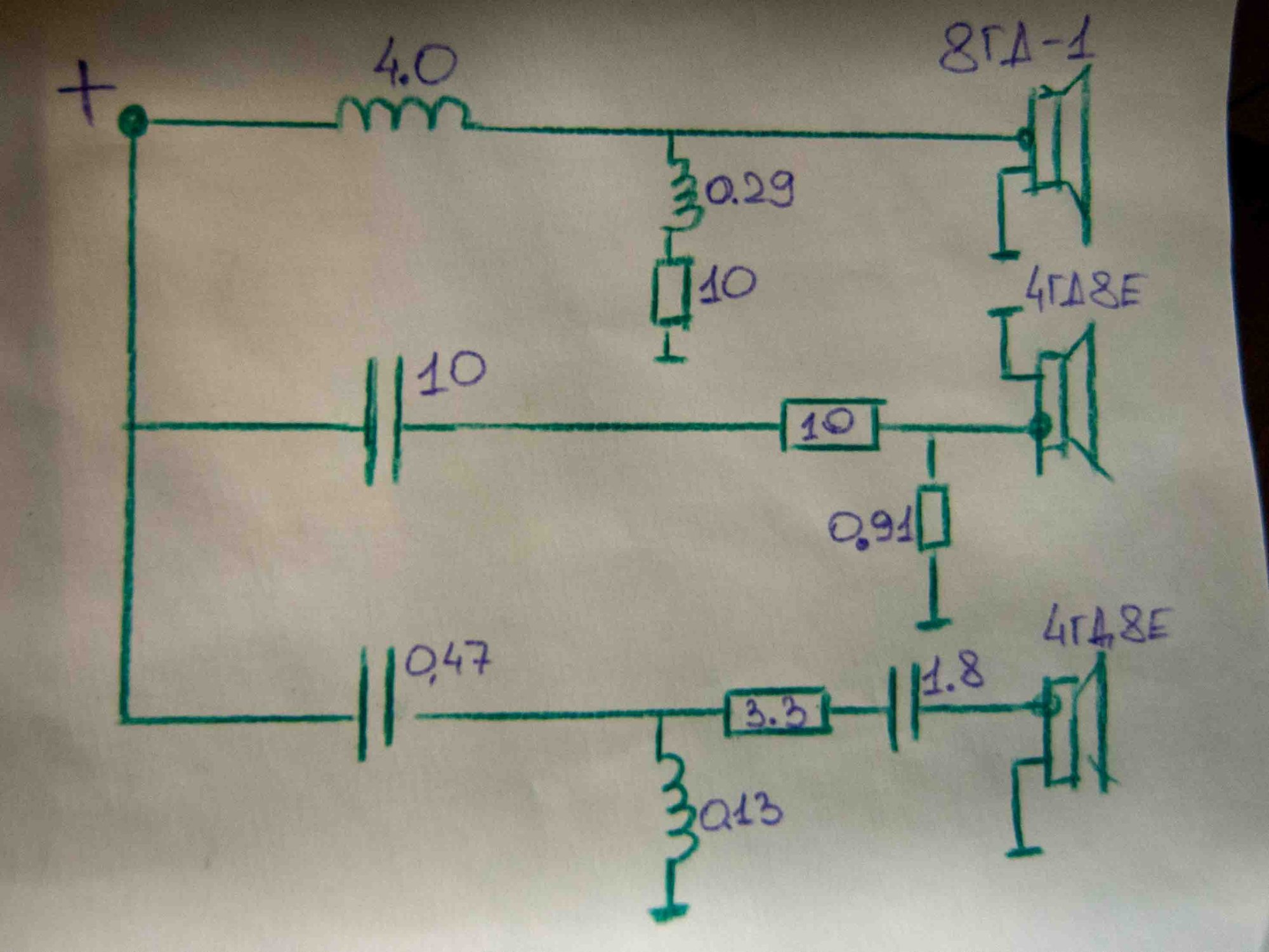

Ультимативная система, 4ГД-8Е шунтировать резистором 0.91Ом :) Ему хоть немного достаётся мощности увесилителя?
6,960
7,210
254
Экий Вы придирала. Хуже меня. Грубо прикинем без реактивных деталей. Делитель 10 ом и 0,9 ом это грубо 0,08 напряжения достанется, а мощности достанется 0,007. Самый раз хватит ему.

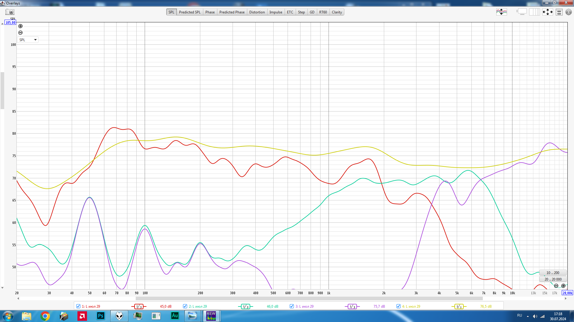

Михаил, вы в курсе, что в REW можно нажать на изображение фотоаппарата в верхнем левом углу и сохранить измерения как картинку.
Это удобнее чем делать снимок экрана.

Есть подозрение, что то собственный фон микрофонного усилителя на таком уровне в области низких частот

Это трехполоска нынешняя
Громкость была маленькая, на сумарную АЧХ сие не повлияло, а вот полосовые искажены сильно.
На стыках всего +2,5дБ вместо +6дБ, и это значит - по вертикали АЧХ нестабильна.
Динамики золотые.
Порядки фильтров... кругом первый? Это не супер. В частности, 2 кГц играют все три динамика сразу.
Но как играют... smile_23

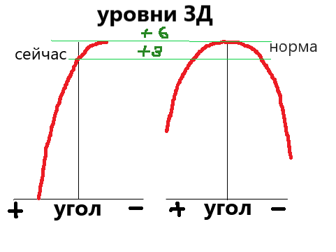

+2.5дБ нам говорят о разнице фаз звуковых волн на частоте раздела от СЧ и ВЧ динамиков в 95 градусов, впору перебрасывать полярность, но сейчас - не об этом.
Частота раздела 3,7 кГц=длина волны 92 мм=>четверть периода равна 23 мм, ВЧ полоса обгоняет (например) СЧ на 95 градусов, примем для удобства 90 градусов.
При смещении микрофона вверх таким образом, что разница хода звуковых волн изменится на 23 мм, излучение ВЧ динамика обгонит СЧ динамик на 180 градусов и на ДН в этой точке имеем -30дБ.
При смещении мика вниз на тот же угол получаем разницу фаз 0 градусов и +6дБ.
Итого, получаем +3/-30дБ.
Теперь возьмём случай, когда исходно у нас посерёдке есть +6дБ.
Смещение микрофона вверх и вниз на те же углы даёт по -3дБ.
Вот так:
В первом случае в одну сторону - провал миссии, в другую - увеличение яркости в области 3,7 кГц.
Во втором случае при меньших смещениях - вообще без изменений (+/-57 градусов расфазировки это всего -1дБ), а при таких же смещениях, как в первом случае - симметрично вверх и вниз по -3дБ, уменьшение яркости.
При смещении мика вниз подобным макаром получаем разницу фаз 0 градусов и +6дБ.
Вот так:
