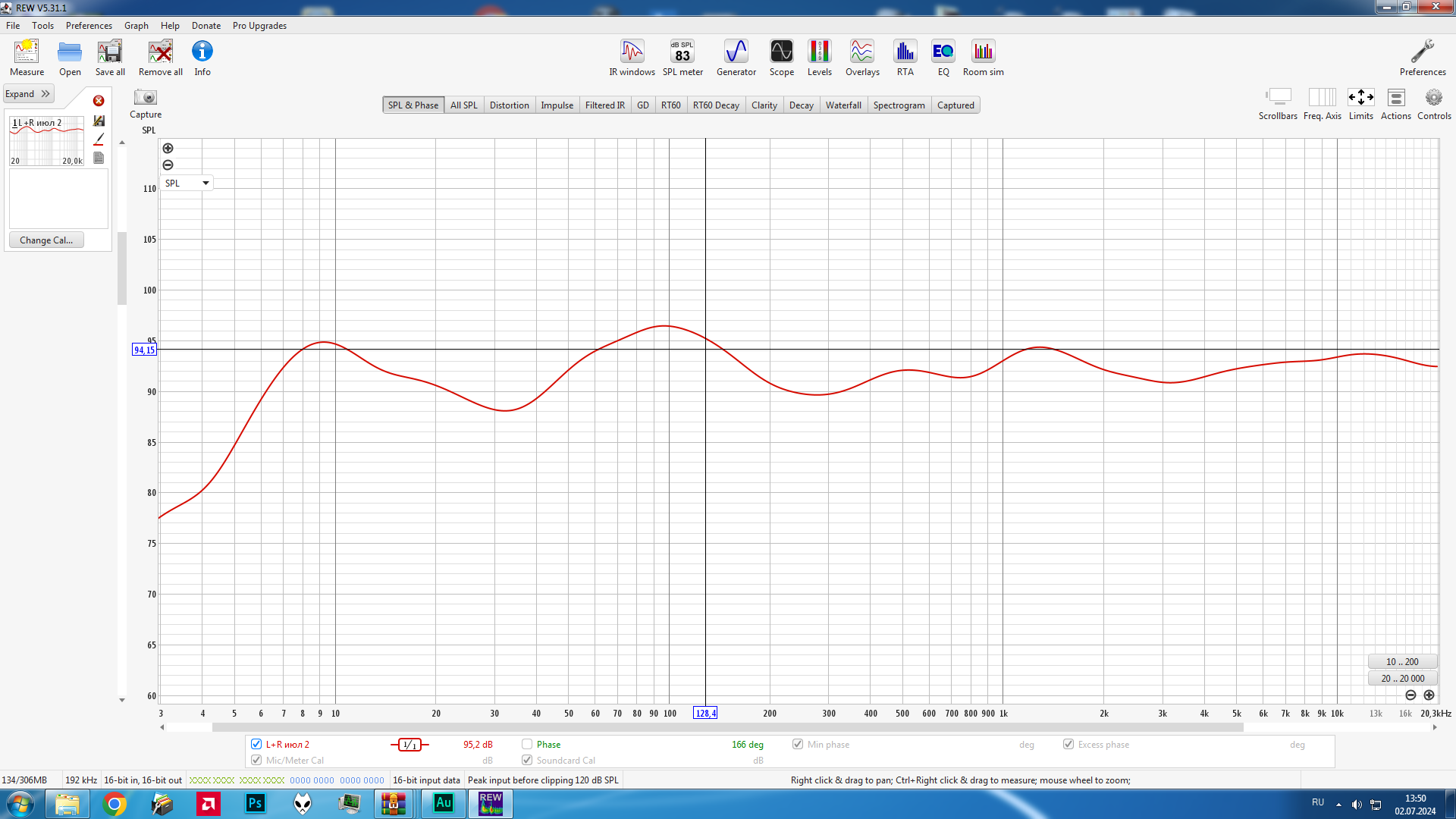

https://disk.yandex.com.am/d/mFXuShSgF-k_xw Запись на микрофон треугольник 130 см.Центр комнаты.
https://disk.yandex.com.am/d/RxstXOjg_htYkA Оригинал

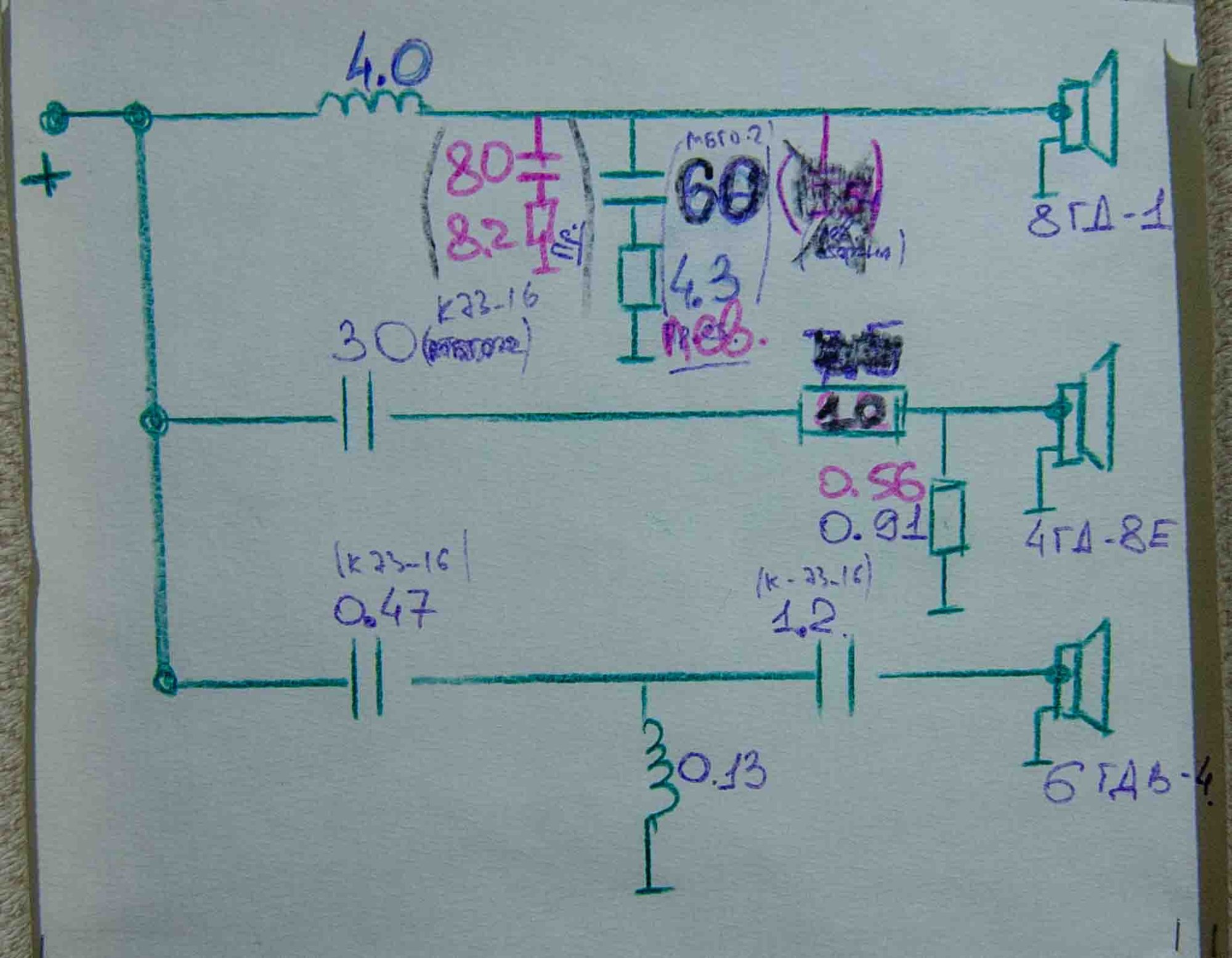

8гд1 неплохо поёт и за 1000гц.
После Ватт 20 появляется.
Необходимое выделил!
3.5мГ. в линии ,на землю 0,29мГ+10 Ом. И графики показывают,что работает.
И что же фильтрует выделенная жирным цепочка?

Все режет.

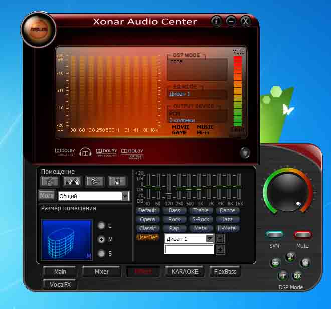

0,29мГ+10 Ом.помогают 3.5 мГ крутить по часовой АЧХ. Они не обрезают ,так же как ёмкости правую сторону,но пик 2400Гц заметно занижают.Сейчас в пути новые 8гд1,по прибытию будем включать паяльник и эту связку с катушками выложу в виде графиков.Вся предоставленная информация максимально открыта и получена за частую методом подбора и перебора элементов и компонентов в фильтре.Выше выложена тестовая музыка по последней схеме. Приминялся цифровой эквалайзер для уменьшения проблемных частот.

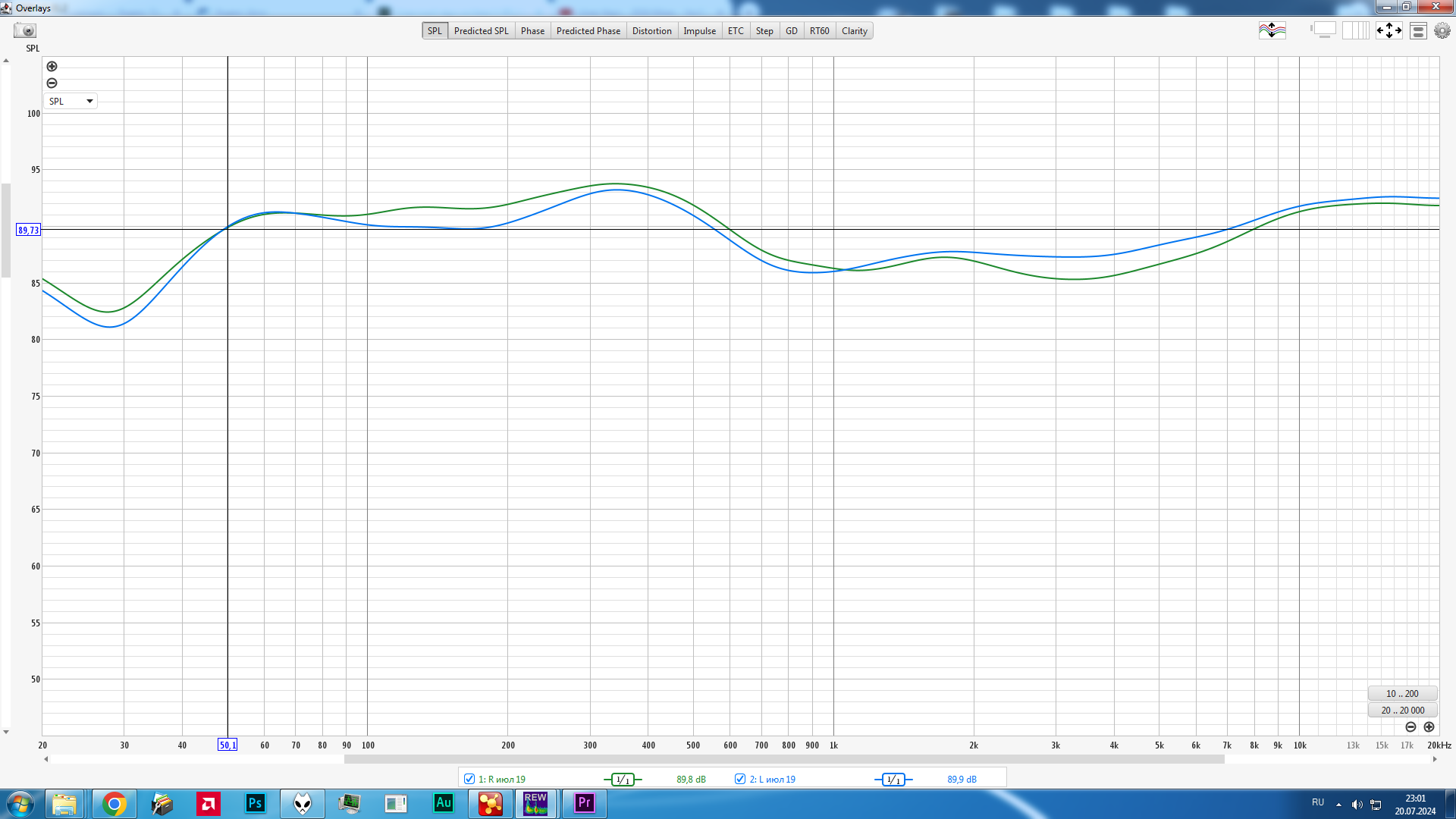

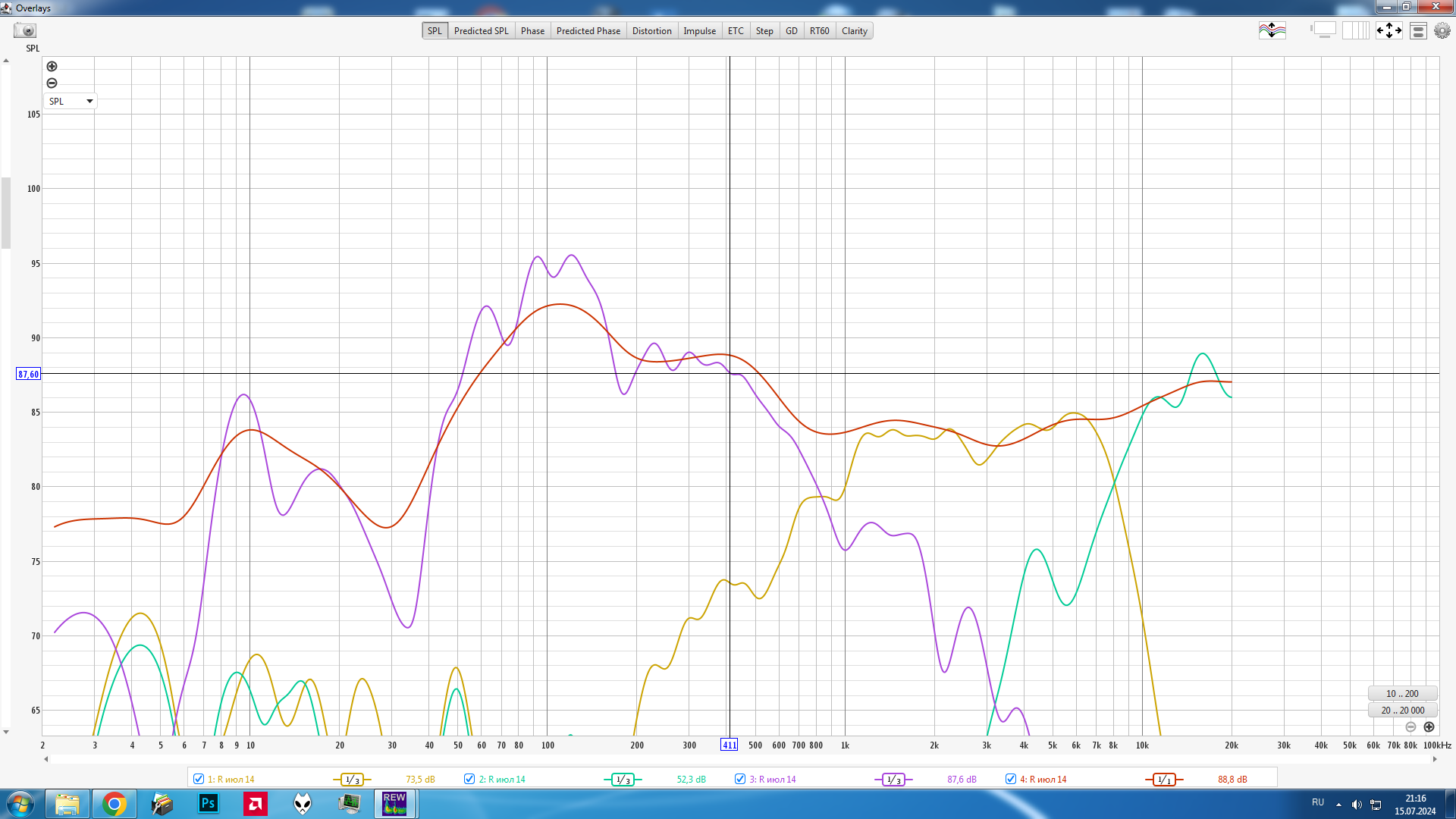

В систему вмонтирована новая пара 8гд-1. Предыдущие поехали в ремонт.Пересмотрены фильтра .
Занижение СЧ сделано целенаправлено.
Записи с данной акустики. https://disk.yandex.com.am/d/XvEGbYLd9p0UBQ
Скорее всего финальное решение.
26,367
12,281
.Посмотреть вложение 104211
А что за прикол, средник справа не валить, типа, пущай побегает , сколько хочет?

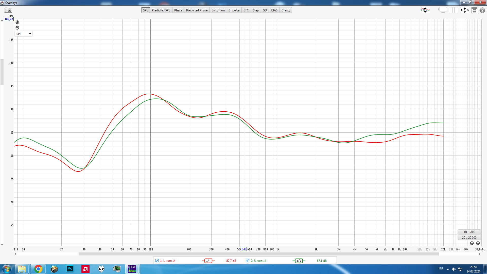

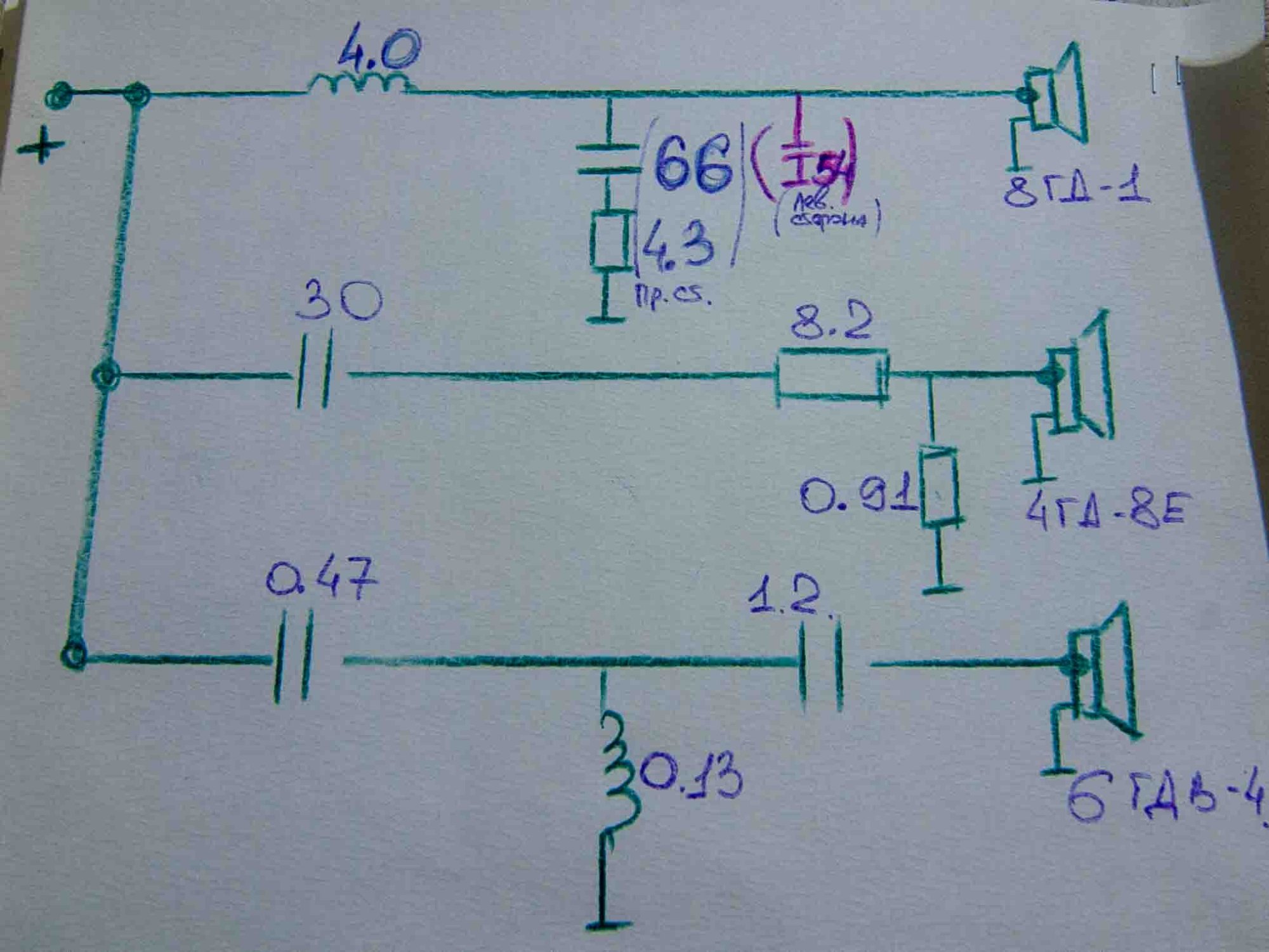

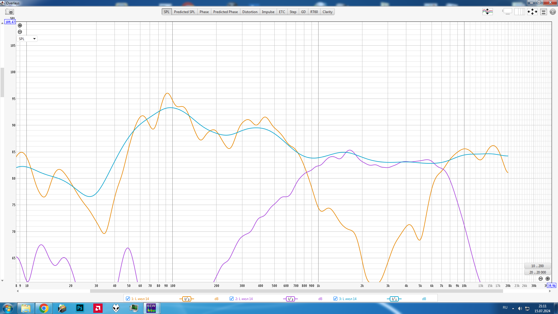

Замеры микрофоном производились на расстоянии 1м по центральной оси динамика. Замер колонки общий,микрофон располагался на расстоянии 1м по центру между СЧ и ВЧ.

Ну а что. Так и тембр НЧ на усилке крутить не надо. Уже встроен так сказать по умолчанию в изделие. А если не нравится то добавить 4ГД8Е уменьшив резистороы дело несложное. Средние на АЧх может и кажутся заваленными, но вспоминая как звучит (орёт) 4ГД8Е то наверняка там средних даже с таким АЧХ вволю.
26,367
12,281
Именно такая ачх получается при неудачном стыке НЧ и СЧ, лишенном слитности и разорванном во времени . Средник будет мешать , торчать , лезть назойливо в уши , вызывая желание заткнуть его под плинтус. Что и наблюдается.

Стык на 1 кГц конечно необычен. Тут скорее разрыв между основными тонами инструментов и их обертонами. К тому же основные тона немного задраны по амплитуде. Звук должен был получится сухой, непрозрачный. Но тут СЧ это 4 ГД8Е. Очень специфичный. У меня с советских времён остались воспоминания о его жёстком звучании. Особенно после того как я своими глазами видел как встреча выпускников в актовом зале в школе была озвучена одной колонкой с 4мя 4ГД8Е. При этом с одним неработающим. Динамики орали но звук был даже в дальнем конце зала.
А тут он хорошо заткнут ниже 1 кГц. И на мой вкус я бы также сделал. Но поэкспериментировал бы с подбором резисторов гасящих СЧ. Строго на слух на женском вокале и на скрипочках.
Интересно было бы взглянуть на искажения и фазу с откликом на импульс (степ респонсом).

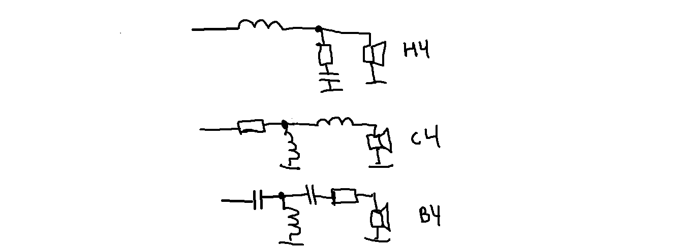

Схема DSC_8864.JPG На разных каналах ,разные номиналы.
Тестовые записи https://disk.yandex.ru/d/1MyUgZzUbpwYVA
Видео финиш .https://youtu.be/sCD3bnM8LcU?si=cQ_0ReDDyfhmMANZ

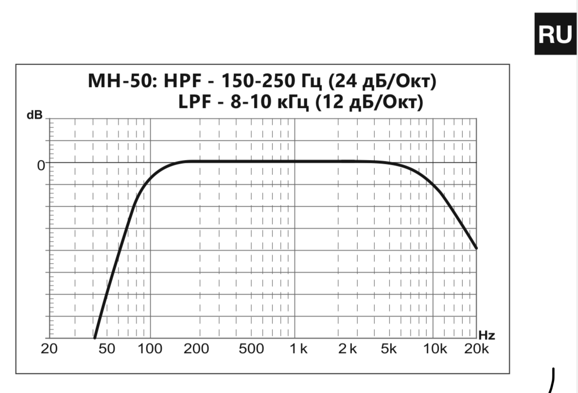

я бы так делал фильтры и пищалку из колодца вынуть надо
и надо учитывать влияние бокса у 4гд8 на крутизну среза
резал бы на 400гц и 5кгц

8,147
278
А где конденсатор на СЧ?
юан8
9 Мар 2024
2,296
483
32
Юрий
там RL нч фильтр первого порядка +срез от бокса
резистор как раз заменит делитель,такой фильтр имхо звучит лучше чем с кондером,лучше давит резонанс динамика
4гд8е справой стороны подрезается криво ..Опускаются 5-6кГц.,а пик на 7кГц остаётся .
6гдв 4 так же ,ниже 7кГц режутся плохо,с пиком на 4 кГц.
Оптимальный стык получился на 7-8кГц.

Я понимаю что цель была собрать на советских динамиках. Один вопрос. Почему всё таки на 4ГД8Е а не например 2Х 2ГД40. Их навалом с тех времён должно было ещё остаться в приличном состоянии. На мой взгляд они как средники очень неплохи были.

Я бы попробовал автодинамики, недорогие 5 дюймов в качестве средников будут получше этих.

Все предложения по замене динамиков ,по изменению схемы, и у меня типа звук шире ,желательно подкреплять материалами ибо всё сказанное считается пустословием.Ровные АЧХ нарисованные продавцами не имеют никакого отношения к музыкальности.

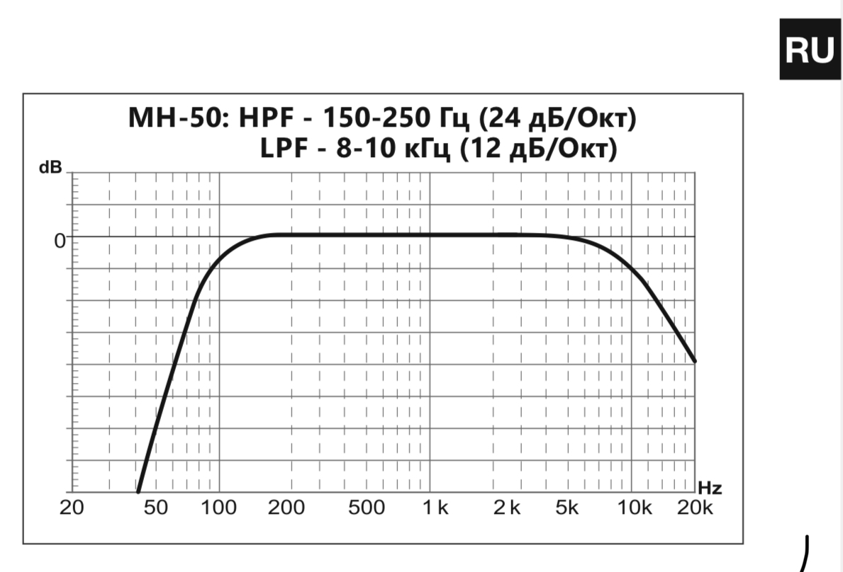

Судя по всему на картинке не АЧХ показана, а как нужно срез делать.
