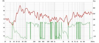

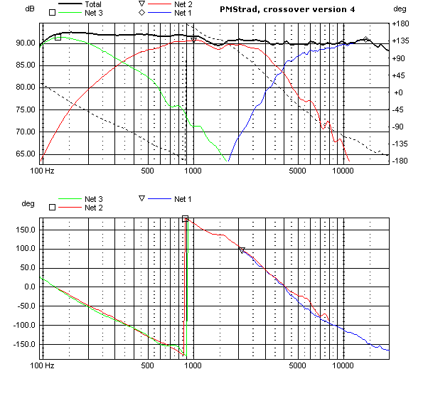

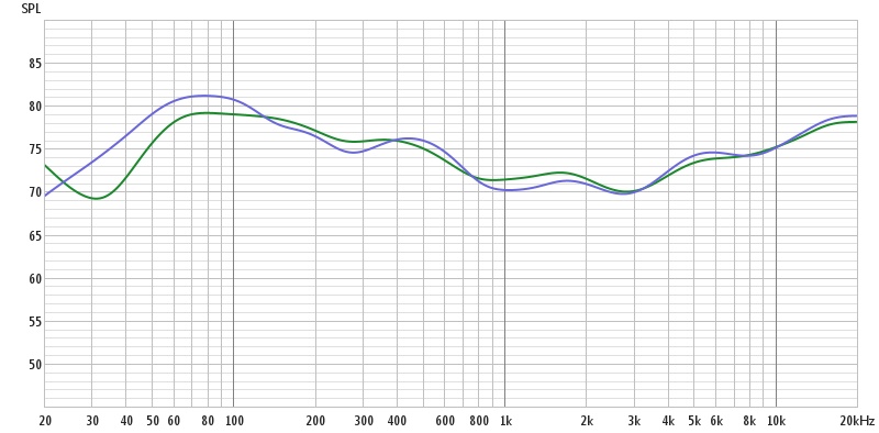

Кому интересно, может глянуть ачх колонки Троэлса , они правее приведены, каждый динамик в своей полосе, примерно как на моей картинке. И найти десять отличий.
Тихо подскажу. Порядок фильтров и крутизна скатов разные.
Но позже и Троэлс пришел к первому порядку, есть у него такая трехполоска.
Ему можно, его все знают.
Это только дяде Саше нельзя, нарушение законов физики.

Интересно и на фазу бы глянуть как на первом порядке выглядит. На вторых порядках как обычно ужасно.

Ну у Троэльса там как обычно 2-7\15 порядок и вроде бы ничего с его расчетной фазой, зная те симульки, то попадания довольно точные на практике!

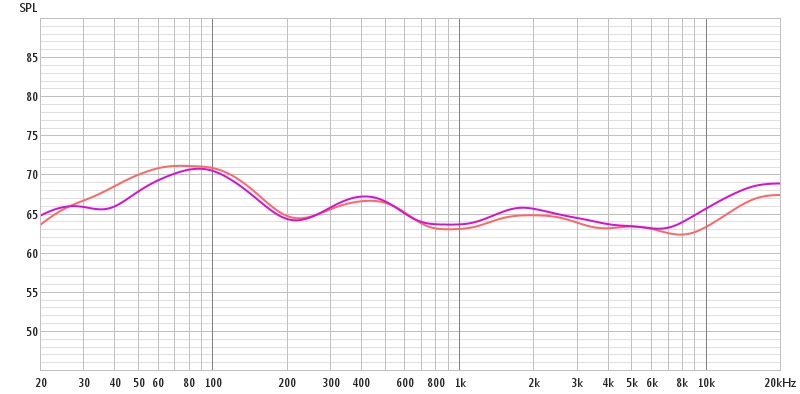

И самое последнее, свежие впечатления. Прослушал и сравнил новую трешку на Аудаксах с двушкой на Сканах. И скажу, что звучат они вровень, что по чутью, что по балансу, в режиме стерео картина звуковая замечательная, каждый звук висит в воздухе, все тонкие звуки- вот они. Но внизу трешка звучит плотнее и мощнее, тут чудес не будет. Разница в полосе внизу на 10 Гц, заслуга ФИ . Но в целом все классно.
Фиииии!
У меня тоже есть трёхполоска с первым порядком. _da И она нравится достаточному количеству.

Сорри, мэм! А что это никто не даст мне по башке за то, что я проглядел масштаб по вертикали и на 5дБ написал 2,5дБ? _istukan Да там всё зашибись!!! smile_10
У Троэлса, правда, ровно +6дБ, но то такое ;)

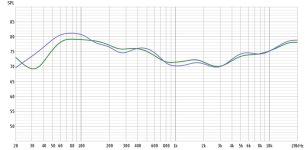

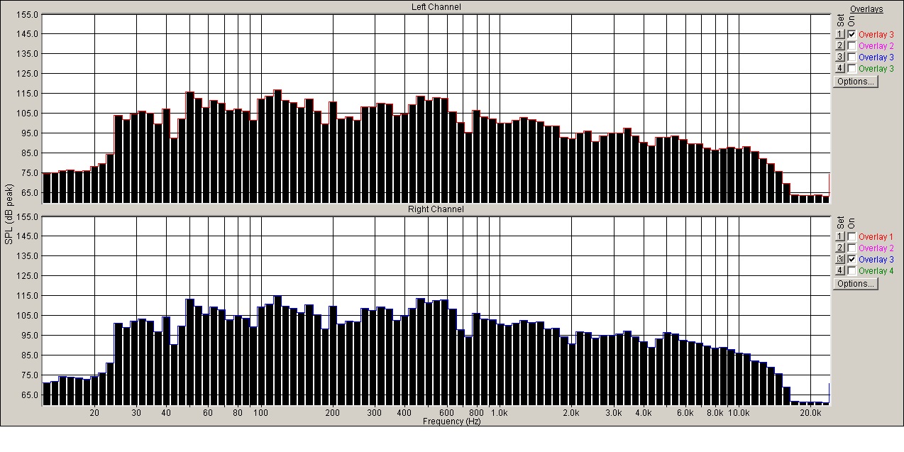

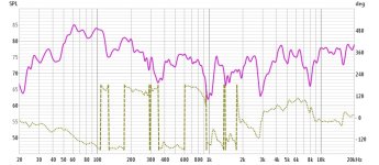

спектр песни Sound of Silence , колонки Сергея Цибизова , выставка MHES-2024
25 герц присутствуют , как бы. Слух уверенно ловит тридцатку.

Разбираться с искажениями-дело другое, главная задача оценить реальную полосу колонок . которые на слух работают непривычно низко , в сравнении с типовой конструкцией типового напольника. Которые оказались непростыми и спокойно отыграли с 25 герц.
И одно дело, оценивать звучание на слух, и другое- смотреть картинку на экране анализатора. Там что слышится, то и пишется. И видится.
Минус три децибела они и в Африке минус три децибела. Смотри в картинку и считай полосу снизу по минус три.

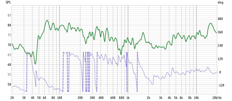

К продолжению темы об оценке акустики.Если не подготовленная комната вносит искажения в звучание.То если организовать прослушивание на свежем воздухе?Зарание можно будет и замеры сделать.

Именно так и делал у друзей в Новошахтинске, летом, вынесли колоночки в палисадник, поставили на табуреточку, АЧХ не совсем как в безэховой, но близко, без привычного комнатного кошмара.
Александр, пмните про 20см?
Таки у меня вопрос. Слушать всегда будем в полисадничке?
Если АС не на продажу, то самые достоверные измерения будут в месте их прослушивания.
Или нет?

А идея интересная, при наличии такой возможности, сделать два замера:
1. на улице (на открытом воздухе)
2. в помещении (в месте установки)
По итогу получится увидить комнатные резонансы в области НЧ.

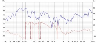

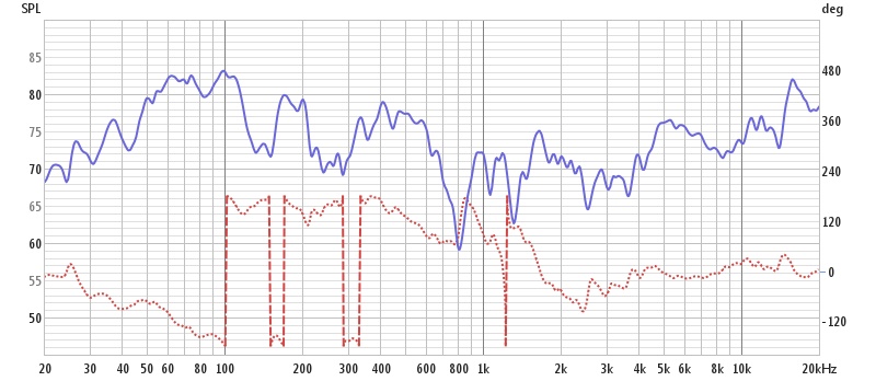

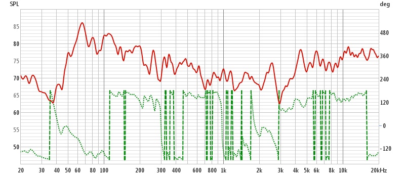

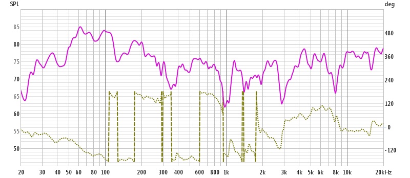

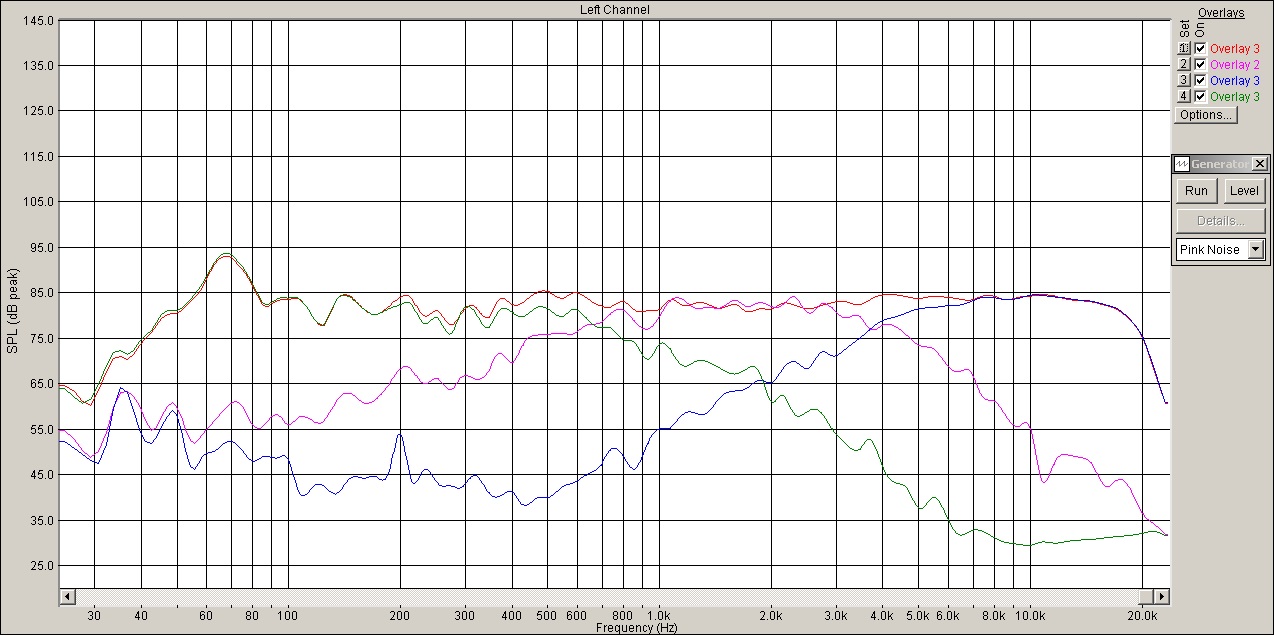

Снял замеры .Микрофон распологался на расстоянии 130 см.от осей.Правый .

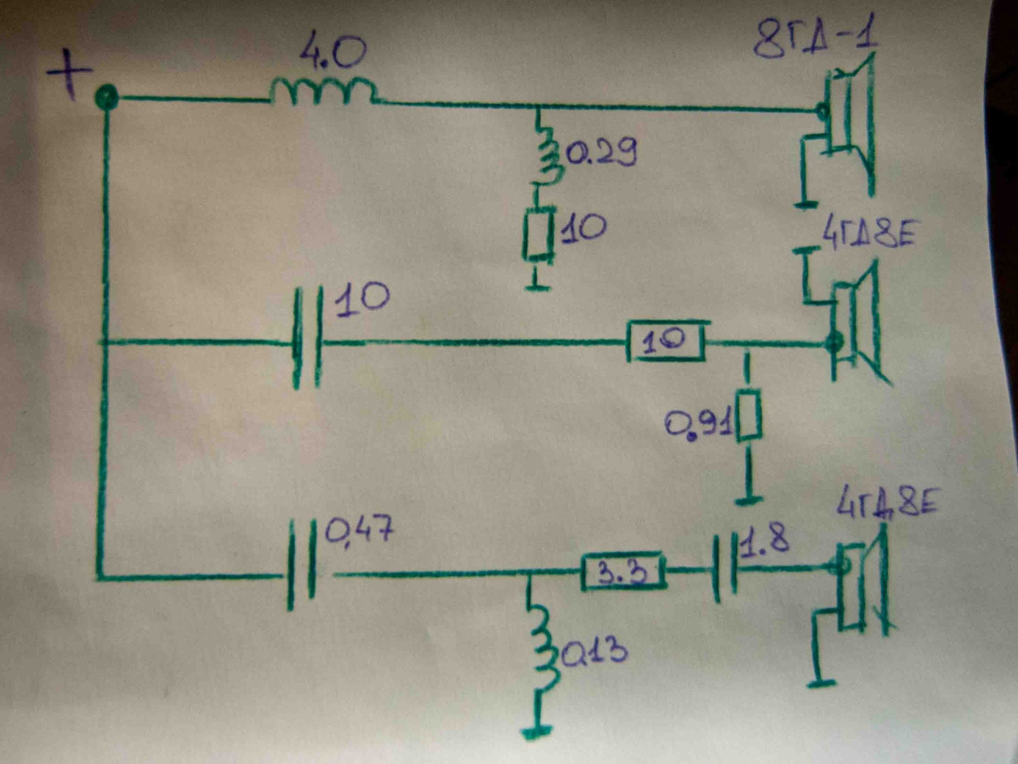

Провал в районе 1-3 кГц .На сч линии можно катушку вернуть 0,4Мг на минус ,после 10 мф.И можно на линии нч резистор уменьшить ,вместо 10 Ом поставить 12-14 Ом.DSC_8969.JPG

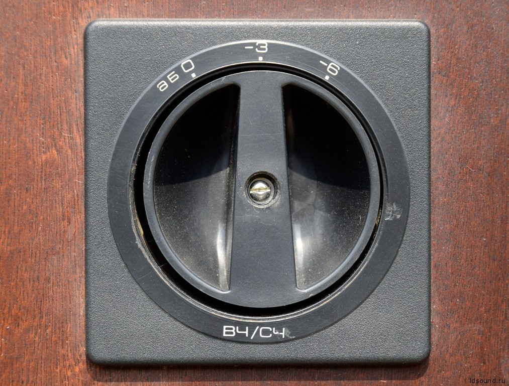

Ну реально какая то стыдоба, такое позорище можно было бы получить и на родном 20ГДС-1-8 использовав знаменитый переключатель "Гретты Тумблер" в положении -6дБ:
Что это за такой муторный звук, что его по уровню нужно душить практически на -10дБ
Или классический режим модного класса аппаратуры Hi-End:
В классе Hi-Fi всё почти так же, только 1кГц в -12дБ

Бумцыц тоже как-то поет. Только зачем ставить позорный средник, чтобы его потом удавить ниже плинтуса.
Сегодня на радиорынке на улице возле склада от Саши видел пары рижских овалов 1ГД-4А на алнико, от ВЭФов 201-201-206 .По 500р с целыми диффузорами и по 150 с надорванными.Вот это- динамики. А 4ГД-8 даже слов нет, что за.....
И самое важное. Динамики в трехполоске должны быть созвучны, а для этого их конструкция нужна похожая , скажем, басовику на резине с массивной ходовой частью желательно найти средник тоже на резине и потяжелее, типа 6ГД-6 10ГД-34 .Тогда стык НЧ и СЧ получится слитный , звучать оба дина будут как один, слухом не выделить их из общего звукового облака. Средник с тонкой мембраной и резким звуком протянется отдачей дальше утюжка на резине, но и слитность развалится, будет торчать и резать слух, вызывая желание удавить его посильнее.

Да сильно похоже что измерения сделаны некорректно. Вы когда то видели что бы на улице кривизна АЧХ на НЧ была выше чем в комнате?
26,438
12,310
Я тоже молчу в непонятках. На улице все было резко лучше.
Дмитрий Б.
18 Янв 2022
2,496
1,891
80
На улице нужно измерять на доске. Микрофон лежит и колонка стоит на одной доске (щите). Избавляемся от отражения от пола ( земли).
Или колонку положить мордой в небо, а микрофон на стойке( длинной) сверху.
Тогда и бас ,вместе с вч заменить.И вообще пойти за 470 купить и один хрен туда так же залезешь и что то поменяешь.Наша задача выжать максимум из того что выдали.Вот так вот. 1 ГД-4А поставил в современный цветной телевизор . .Вернее сверху прикрутил.
Для меня 75ГДН-1 один из лучших басовиков для компактной низкоработающей колонки.
заменить его сможет разве что Скан 26W какой-нить или Peerless . За сильно другие деньги.
А вот в плане средника для 75ГДН я бы чего другое поискал. Более созвучное и менее шустрое.

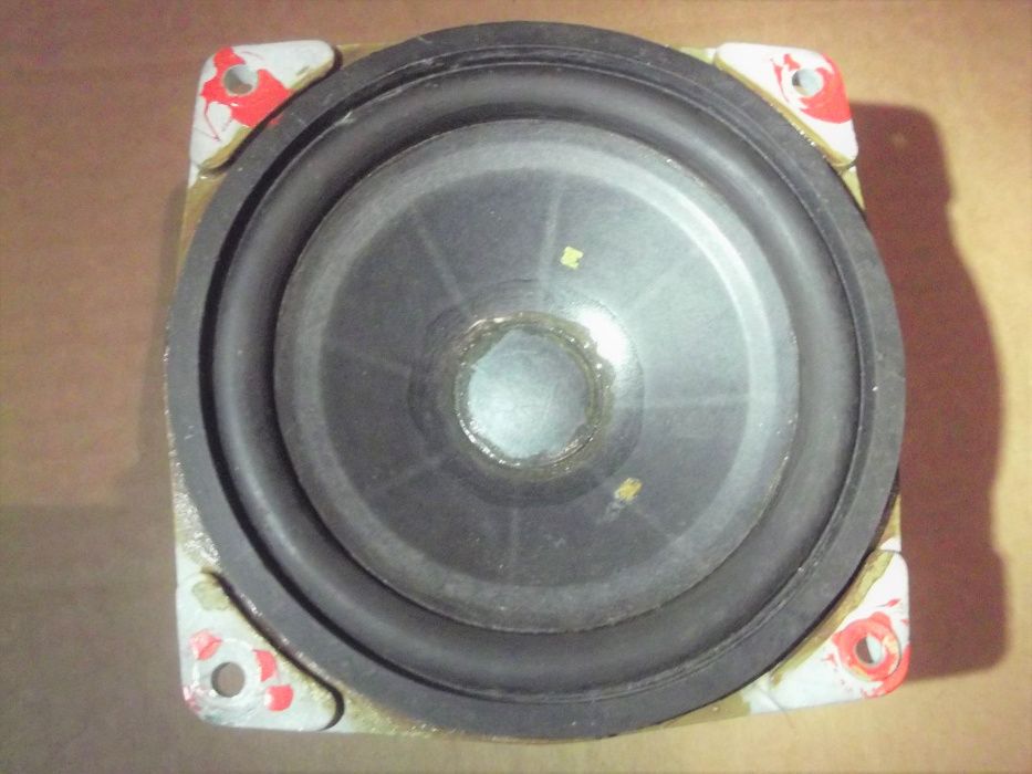

И кстати. насчет пищалок. Сегодня отнес обратно пяток пищалок 3ГД-47, взятых на изучение в лавке бесценных древностей "У Димы" . Три из них выше 3 кил дали одинаковую ровную и протяженную частотку, четвертая на шуме подхрюкивала, видимо, в зазоре пыль или опилка. Пятая то ли зажата, то ли тоже в зазоре что, уровень сильно ниже остальных.
Если кому интересно, есть замеры в компе, еще не скинул на флешку.
