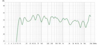

С каждым разом всё "лучше и лучше". Родные звуки пилорамы.
10Гц по уровню 86дБ, охотно верят "если не каждый то все"

Крутяк! От 10 Гц играет! Чтоб я так жил!

Мы сами с усами, вот только, когда видим показания выбивающиеся из области здравого смысла начинаем сомневаться в точности измерений. Но вот в Вашем случае, ЧСВ зашкаливает прям хоть в канистру сливай.

Наши графики подкрепляются музыкальным сопровождением.А получается ,что форум про музыку ,а музыку никто не слушает ,либо нет достойной системы которая расскажет обо всем без графиков.
