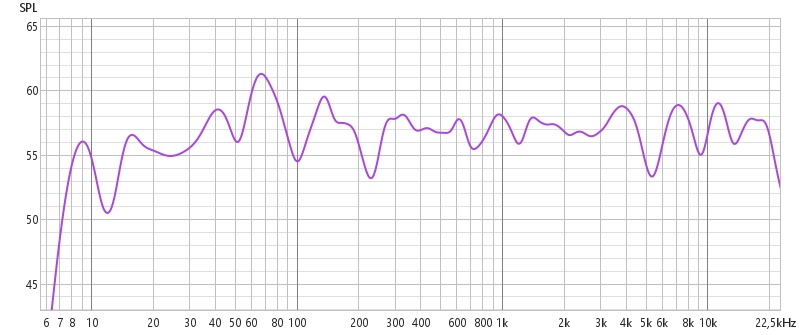

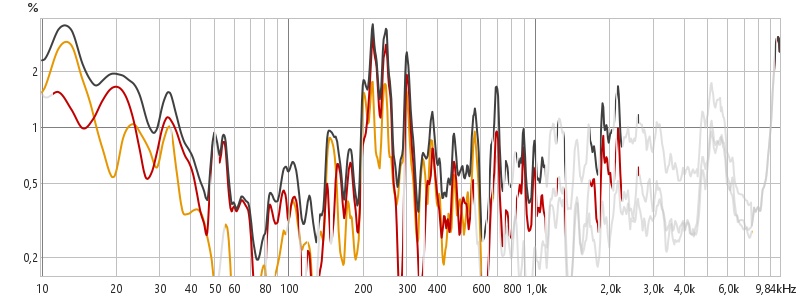

Залез в очердной раз в усилитель ,повыбрасывал все предохранители ,пропаял все питание.Баса благородного добавилось.
ДИВАН.jpgОбщ Лев пр точка прослушивания
иск.jpgОбщ лев пр точка прослушивания

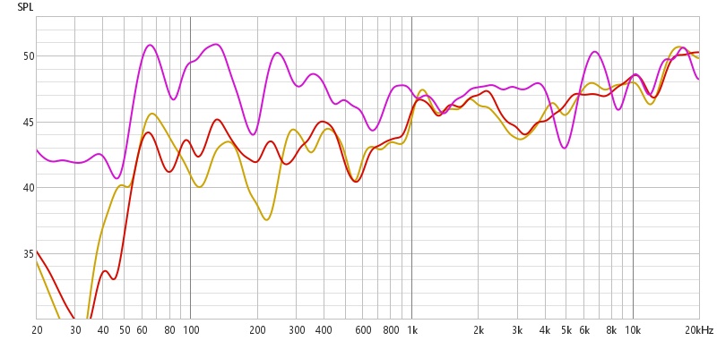

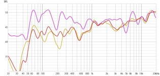

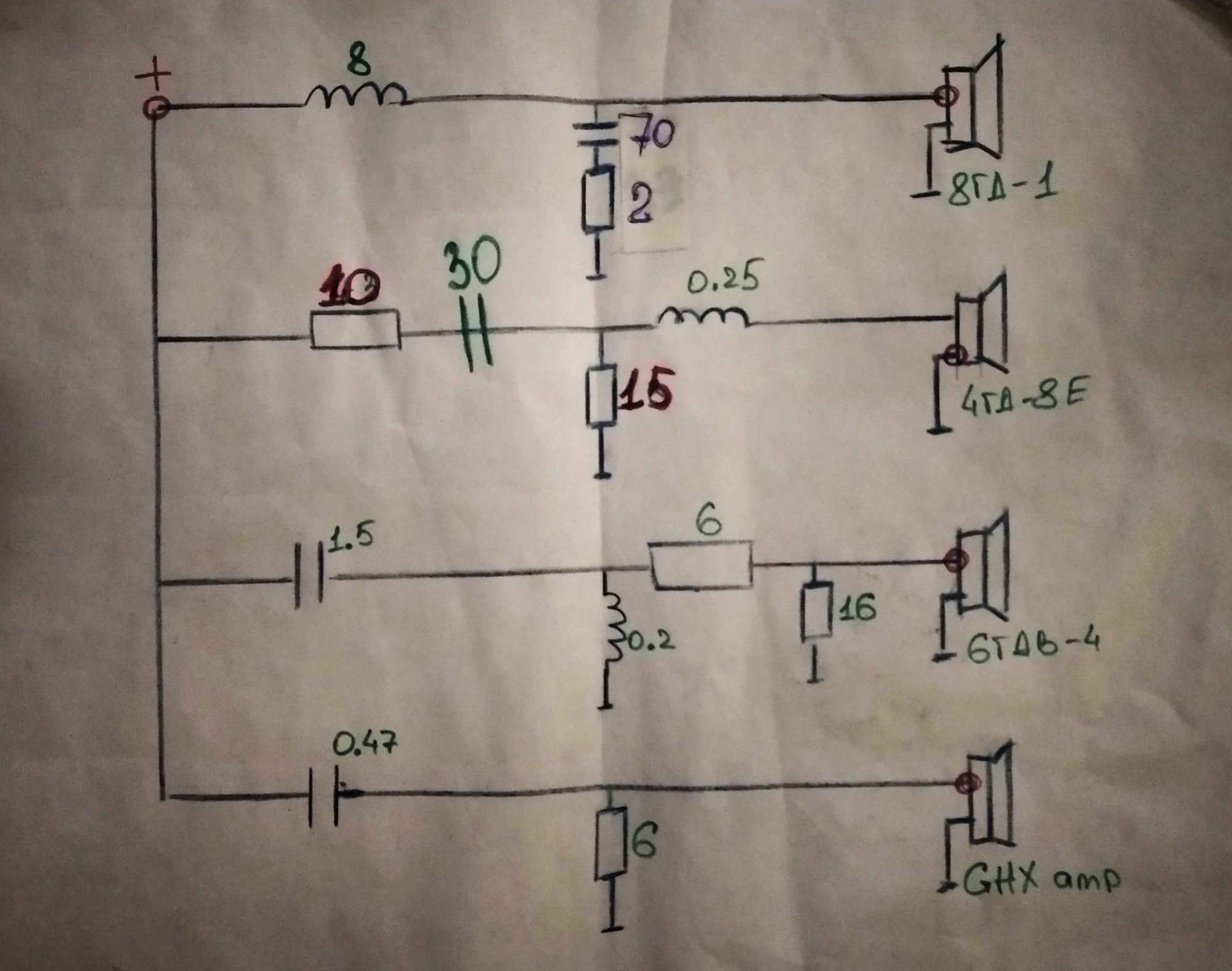

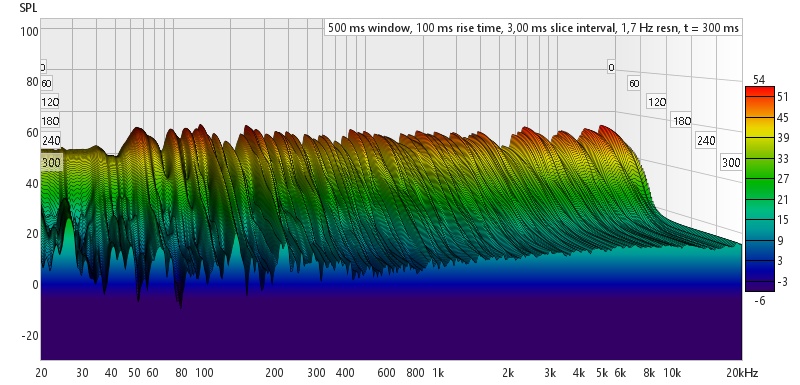

общ.jpgФиолетовая общая.
Данная трехполоска и ее схемотехника разрывает все стереотипы .
1 .Большая акустика в маленькой комнате.

Слишком мало времени прошо, 28-ое сентября первая иллюстрация и 16-ое ноябра вторая иллюсюстрация. Вы точно регистрируете звуковое давление акустической системы, или каждый раз это всё собственный шум микрофона?
8 Май 2024
354
131
13
Ростов-на-дону
Михаил
Данная акустика располагается рядом со шкафами ,граничит углами ,это прошлый замер.Сейчас акустика выдвинута ближе к центру комнаты,примерно метр от задней стенки и дальше от шкафов ,сзади ведутся работы с фильтрами .Соответственно разные линии.В последней редакции удалось сделать запись на хорошей громкости,не в ущерб качеству.

Был как то один чудак на hi-fi форуме.
Автор данной темы очень схож с главным героем вашего рассказа.
И в первую очередь это не столько заслуга НЧ звена, а сколько СЧ и всё что чуть выше. Купольный СЧ это далеко не свистелка автомобильная 4ГД-8Е задушенный аттенюатором по уровню до -12дБ
