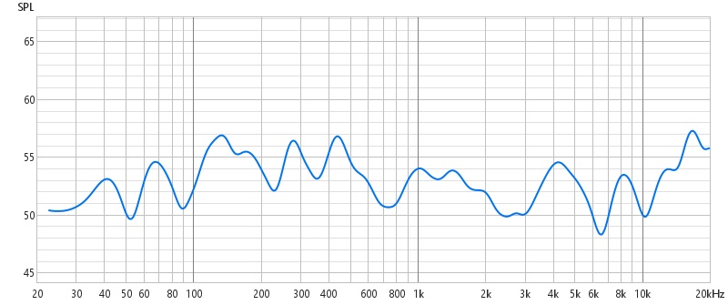

В общем каждый раз казался верхом совершенства ,и казалось уже не возможно вытащить еще лучше.
https://disk.yandex.ru/d/AFyhIvQAXmyDWg

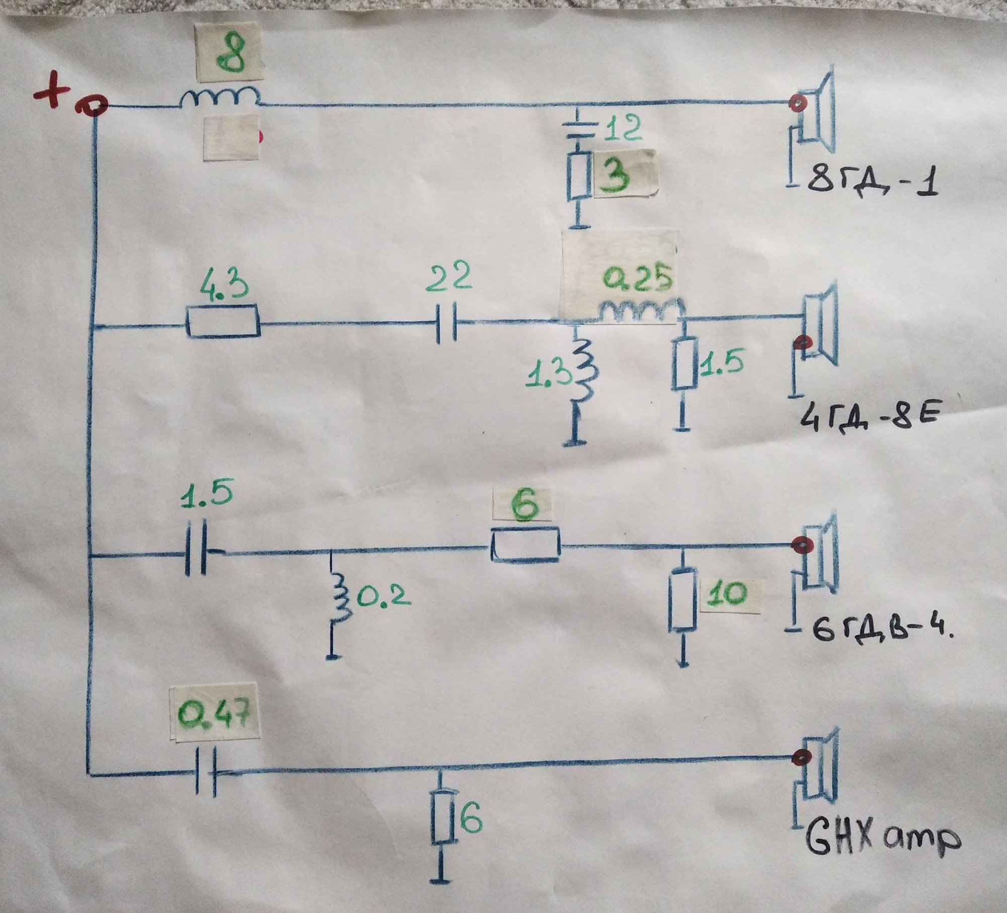

Взял Штиль на 1 кВт.Добавилось четкости в звучании.

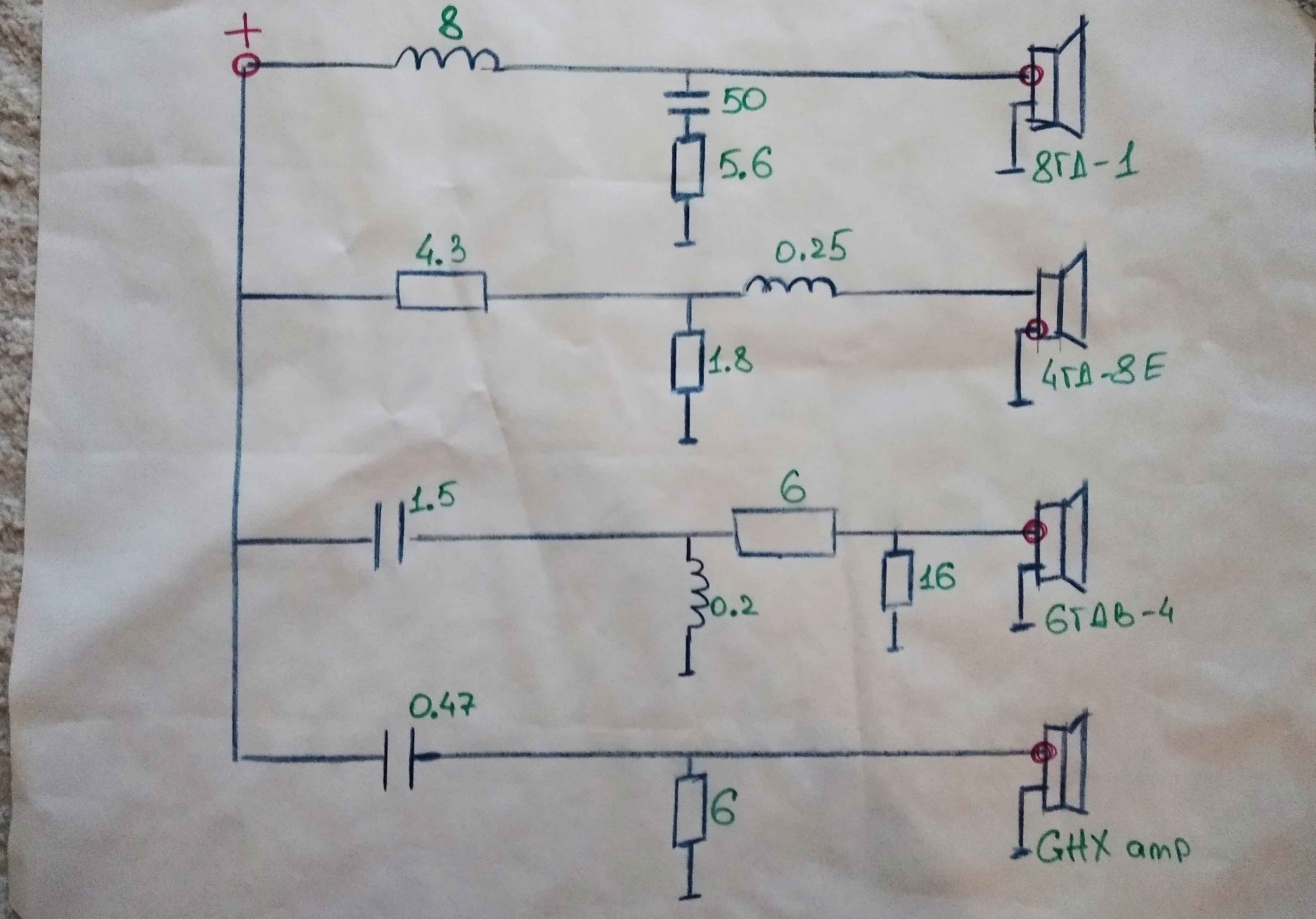

Доработалась схема. На бас 8 мГ катушка ,просто чудеса творит.Опустила грязные 400Гц
Общая картина с точки прослушивания

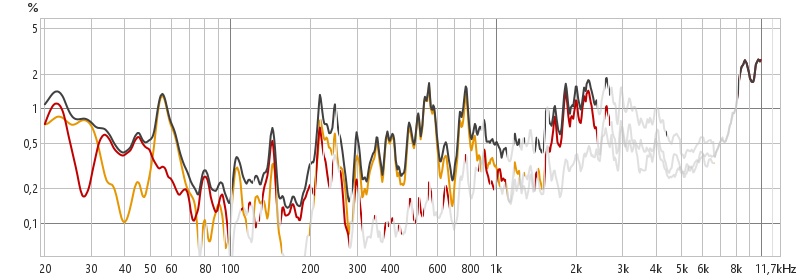

Искажения с точки прослушиванияПосмотреть вложение 144449
И Лев+ПрПосмотреть вложение 144450
Подводя итоги и анализируя события думаю ,что можно еще вытащить процентов 50 % к качеству звука .Но это переделка корпусов.
И она схема.Посмотреть вложение 144451
Большие искажения особенно на сч ( 500, 800 Гц, 2,3 кГц) и ВЧ ( выше 8 кГц). Надо менять динамики.

В очередной раз повыбрасывал ненужные элементы из схемы.
Выбросьте супертвиттер, пожалейте молодых.

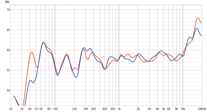

27 градусов вне оси и такой форсаж по ВЧ, при том с предварительным разгоном через яму на 3кГц Казалось куда еще хуже, а нет, можно!
8 Май 2024
354
131
13
Ростов-на-дону
Михаил
Ну что Вы усугубляете ситуацию.Общий замер двух каналов.На 3 кГц провал 1.5 дБ.Ваша же школа.Подъем на Вч возможно драйвер микрофона слетел можно минусануть примерно на 5.По верхам тарелочки нормально обзванивают.

8 мГн на воздухе - героизм! Вернулись в итоге, к ЗЯ? Импеданс не смотрели? с Вашим фильтром средника без разделительного конденсатора из ролика будет ома 4 на глаз.

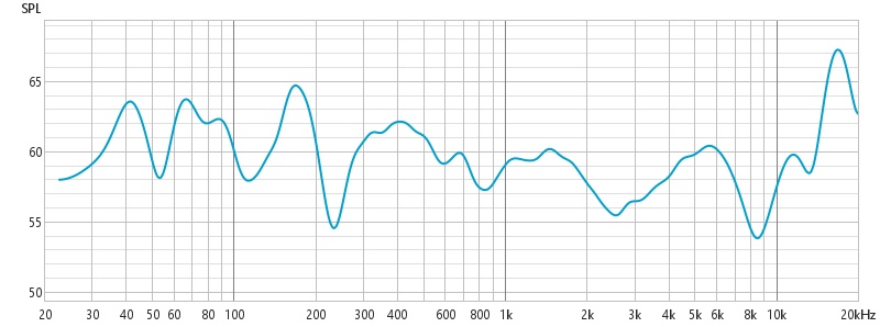

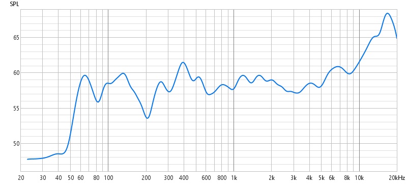

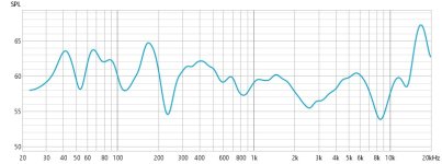

Долго не мог понять ,от куда грязь и гудение на нижних частотах.Перепробовал все варианты оформления.Оказались 300-400 Гц самые ,которые портят восприятие от музыки.Вот катушка и позволила их занизить.А если добавлять номинал конденсатора,то он их обратно вздыбливает.Импеданс не мерил,а чувствительность ,если отталкиваться от 93.5 Дб у 4гд8е ,то замеры микрофоном после прохождения через фильтр опускалась полка примерно на 8-9 ДБ.Получается чувствительность всей акустики вышла примерно на 84-85 Дб.IMG_20250819_061953 копия.jpg

Долго не мог понять ,от куда грязь и гудение на нижних частотах.Перепробовал все варианты оформления.Оказались 300-400 Гц самые ,которые портят восприятие от музыки.Вот катушка и позволила их занизить.А если добавлять номинал конденсатора,то он их обратно вздыбливает.Импеданс не мерил,а чувствительность ,если отталкиваться от 93.5 Дб у 4гд8е ,то замеры микрофоном после прохождения через фильтр опускалась полка примерно на 8-9 ДБ.Получается чувствительность всей акустики вышла примерно на 84-85 Дб.Посмотреть вложение 148109
Замер 1.10смПосмотреть вложение 148110
Сигнал приходящий из двух каналов в точку прослушивания.Посмотреть вложение 148111

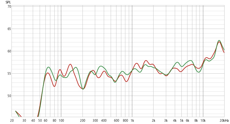

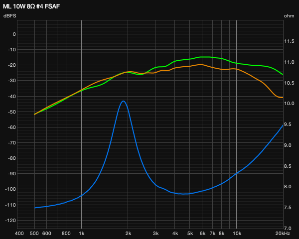

FSAF 10 сек, Pink/no filters. ФВЧ ProQ4 500Hz, 6dB/oct
По оси и ∡30°
Из четырёх выбрал наихудшую.
Чуть более 5шша-дол за пару.
Ну такое...
Из 4-х шт. параметры более-менее стабильны.
Им на 3-3.5кГц 2-й порядок нужен, первым – повышать к 4.5-5кГц.
Те, которые GHXamp, лучшее.
*) сейчас рукоблужу широкий рупорок под эти MLʼки. Поглядим, чё они смогут.
