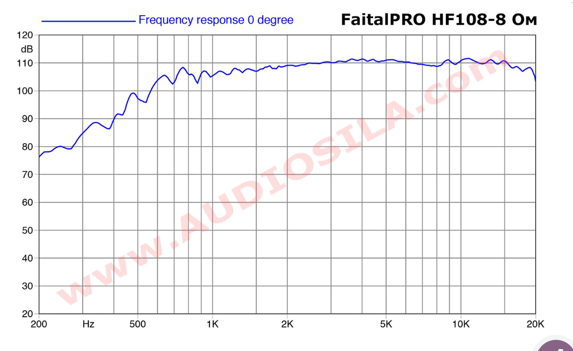

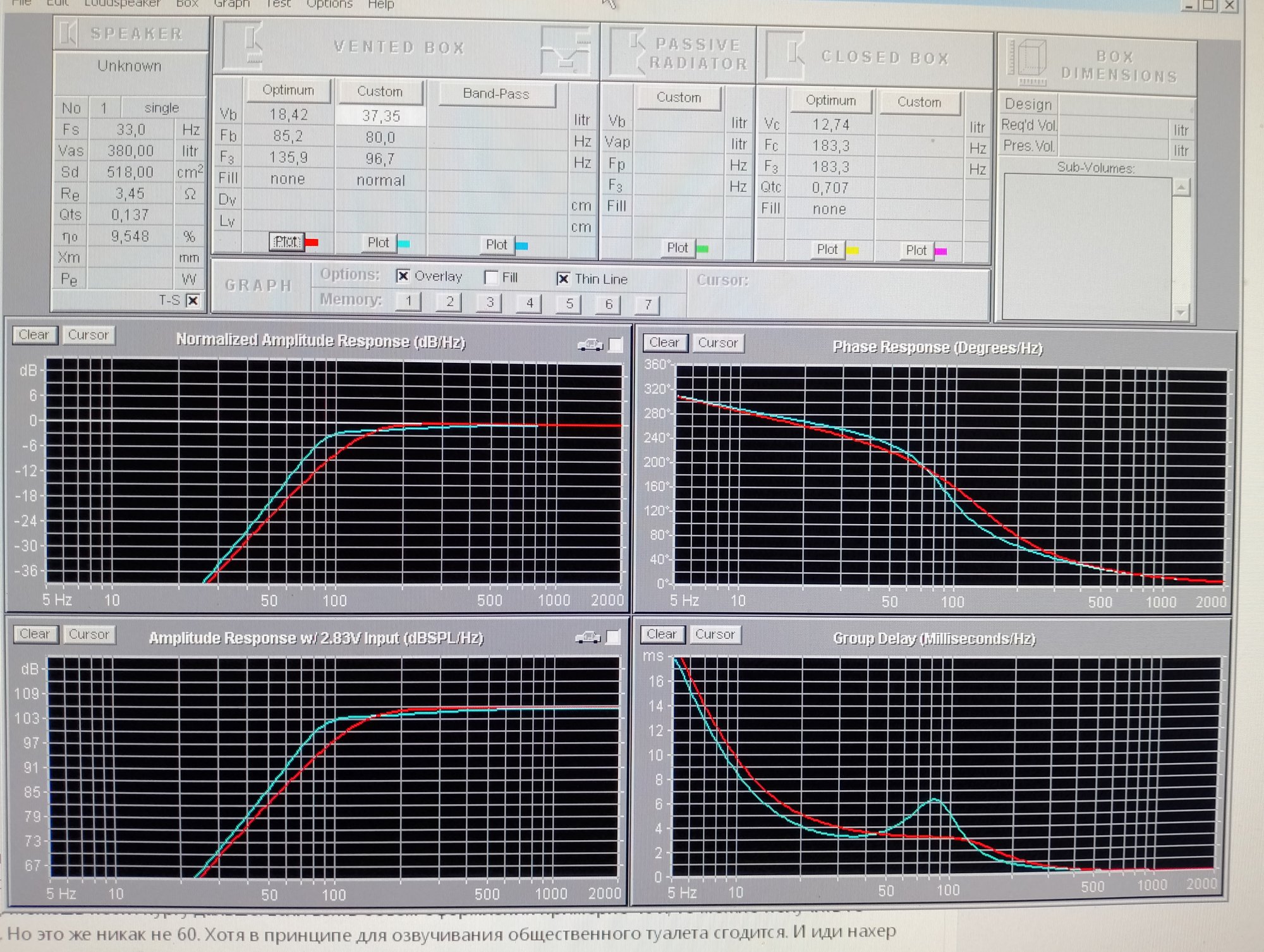

Тебе еще раз объясняю восьмерка было спроектирована для работы в оформлении объемом до 10 л и F3 40 Гц.
При таких условиях чувствительность реализуется 83 дБ 1 Вт 1 м. При гладкой АЧХ.
У меня еще есть восьмерка для объема до 20 л и F3 те же 40 гц, так у нее чувствительность уже 86 дБ. Тоже с гладкой АЧХ.
Дима, ты русский язык понимаешь или как?
Конечно. Есть разные способы оценки реальности. Например система где используют сантиметры и система с дюймами. В одной объём измеряют в литрах, в другой в кубических футах.
Чтобы проводить адекватные сравнения динамиков, надо договориться об одинаковых способах оценки.
Например при расчёте чувствительности считаем по формуле и добавляем 6 дБ. Тогда на восьмёрку с чувствительностью 77, пишем 83.
По той же формуле считаем другую восьмёрку, добавляем 6 и получаем 95.
Корректируем цифры, суть не меняется:
Чтобы восьмёрка с чувствительностью 83 дБ выдала 107 дБ, в неё надо ввалить 256 Вт. Есть подозрение что она такого давления не создаст в принципе. Если на другую восьмёрку подать всего 16 Вт, то при чувствительности 95 дБ она без проблем создаст те же 107 дБ.
Повторю: чтобы понять такие простые вещи надо иметь начальное образование и немного опыта. В частности опыта профессиональной озвучки. Там заказчик будет проверять заданное в ТЗ максимальное давление. И что-то мне подсказывает что та восьмёрка не создаст 107 дБ, скорее всего она и 101 не создаст. Поэтому тестовый образец будет возвращён производителю в сгоревшем виде, а заказ уйдёт другому.
Ещё в ТЗ есть пункт на максимальные искажения при давлении несколько меньшем максимального. И этот пункт восьмёрка с 77(83) дБ сольёт с большим отрывом.
Дима, я прикинул твой динамик LMT1245. Коэффициент Х по F3 у тебя больше 2. Т. е. ты больше чем в два раза брешешь по нижней граничной частоте при оптимальном оформлении с гладкой АЧХ. Реальная F3 этого динамика 136 Гц, при заявленной 60 Гц. Можешь нести пургу дальше. Если взять объем оформления примерно 40 л, то можно получить F3 примерно 100 Гц. Но это же никак не 60. И АЧХ уже не гладкая.

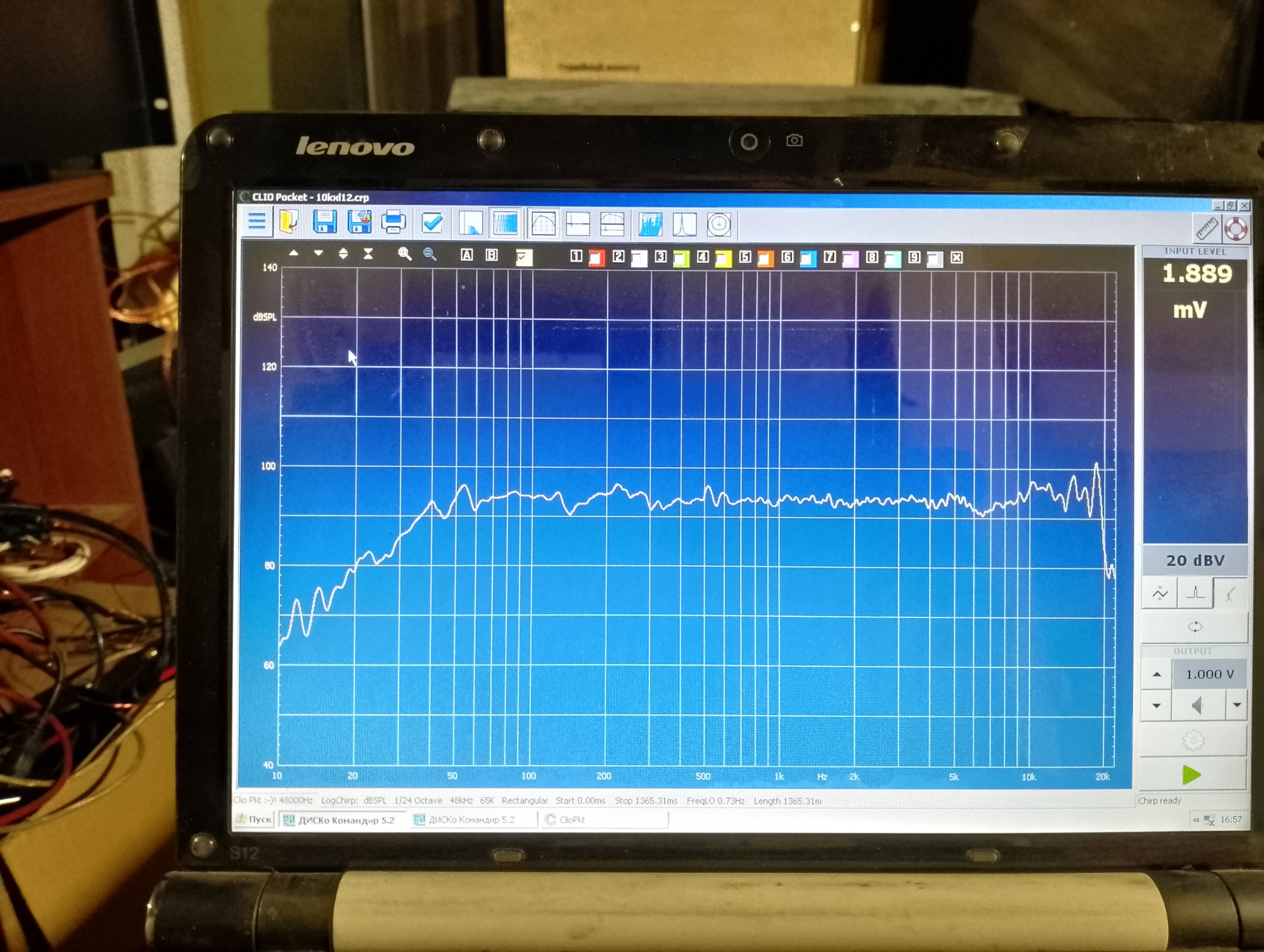

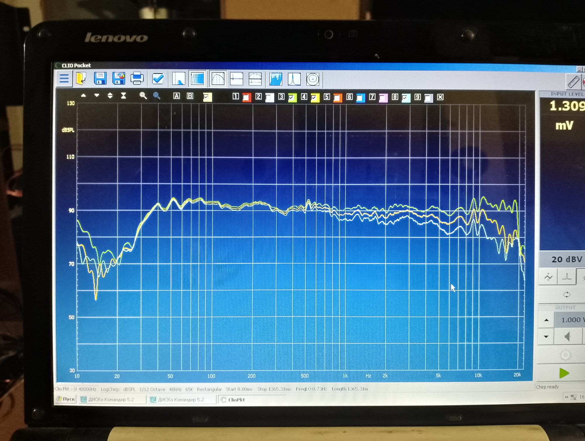

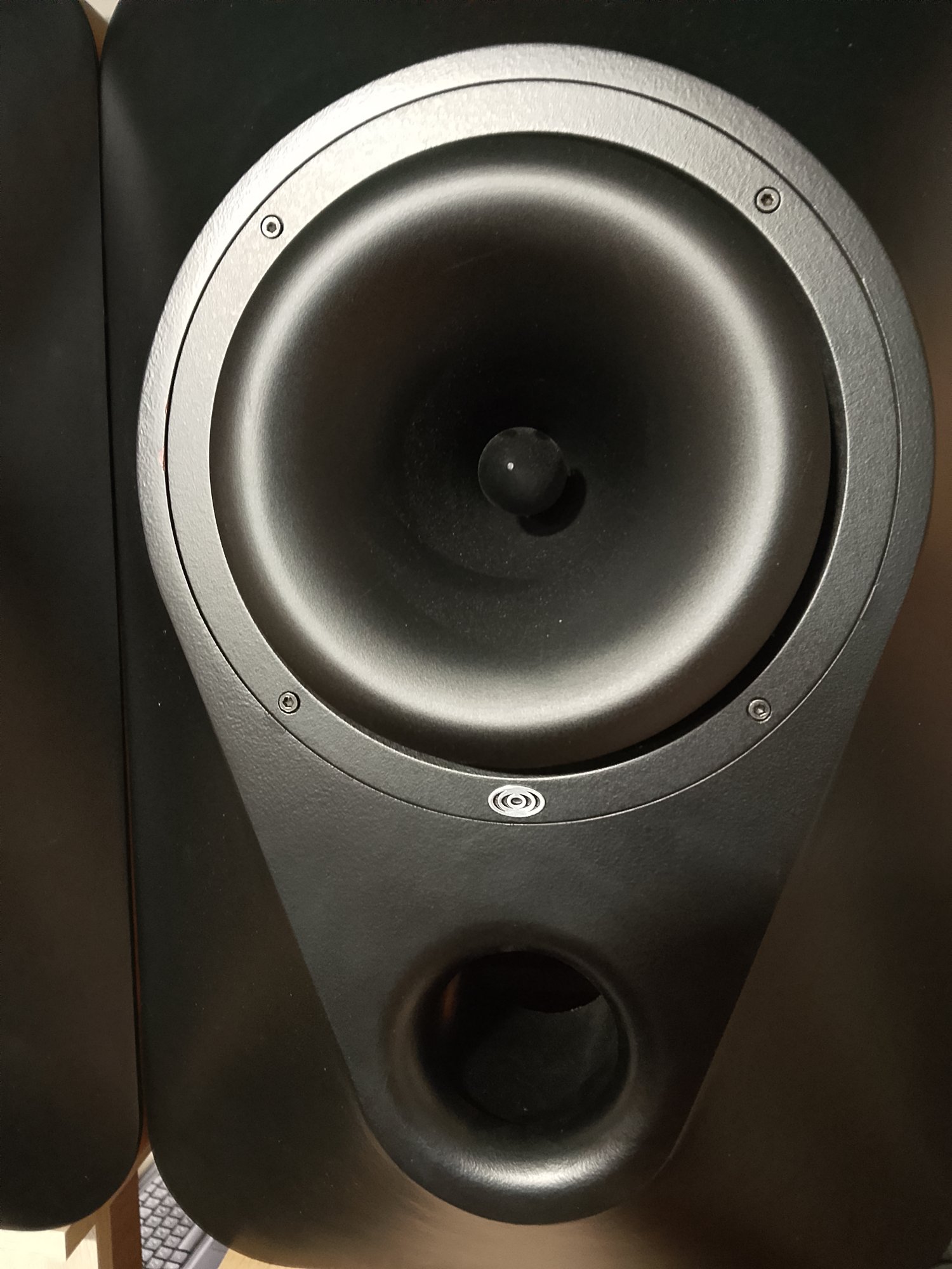

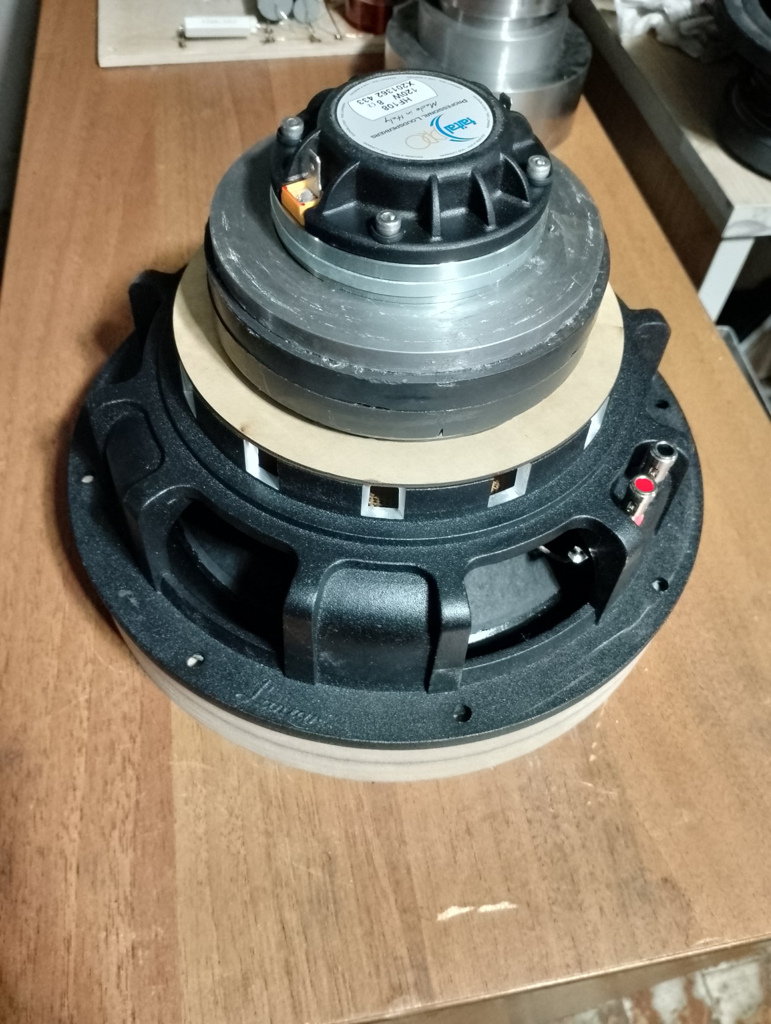

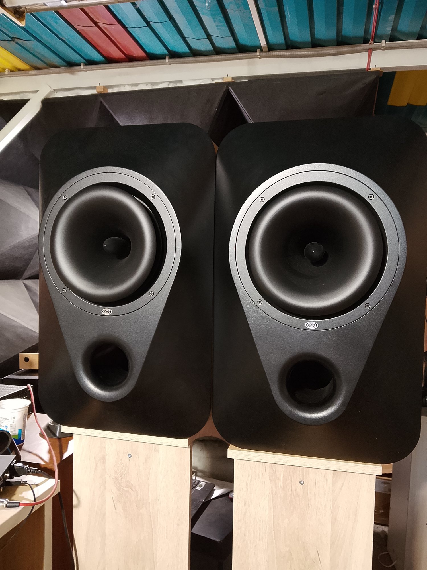

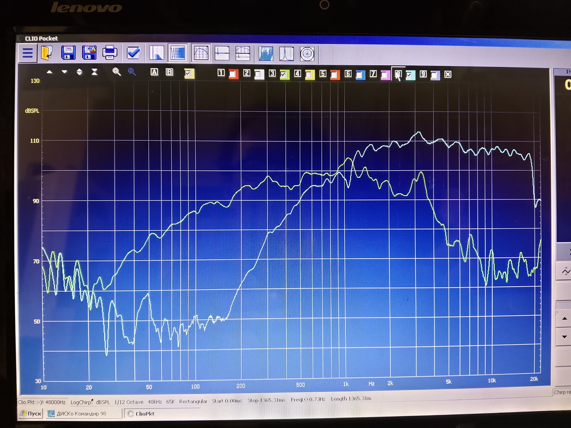

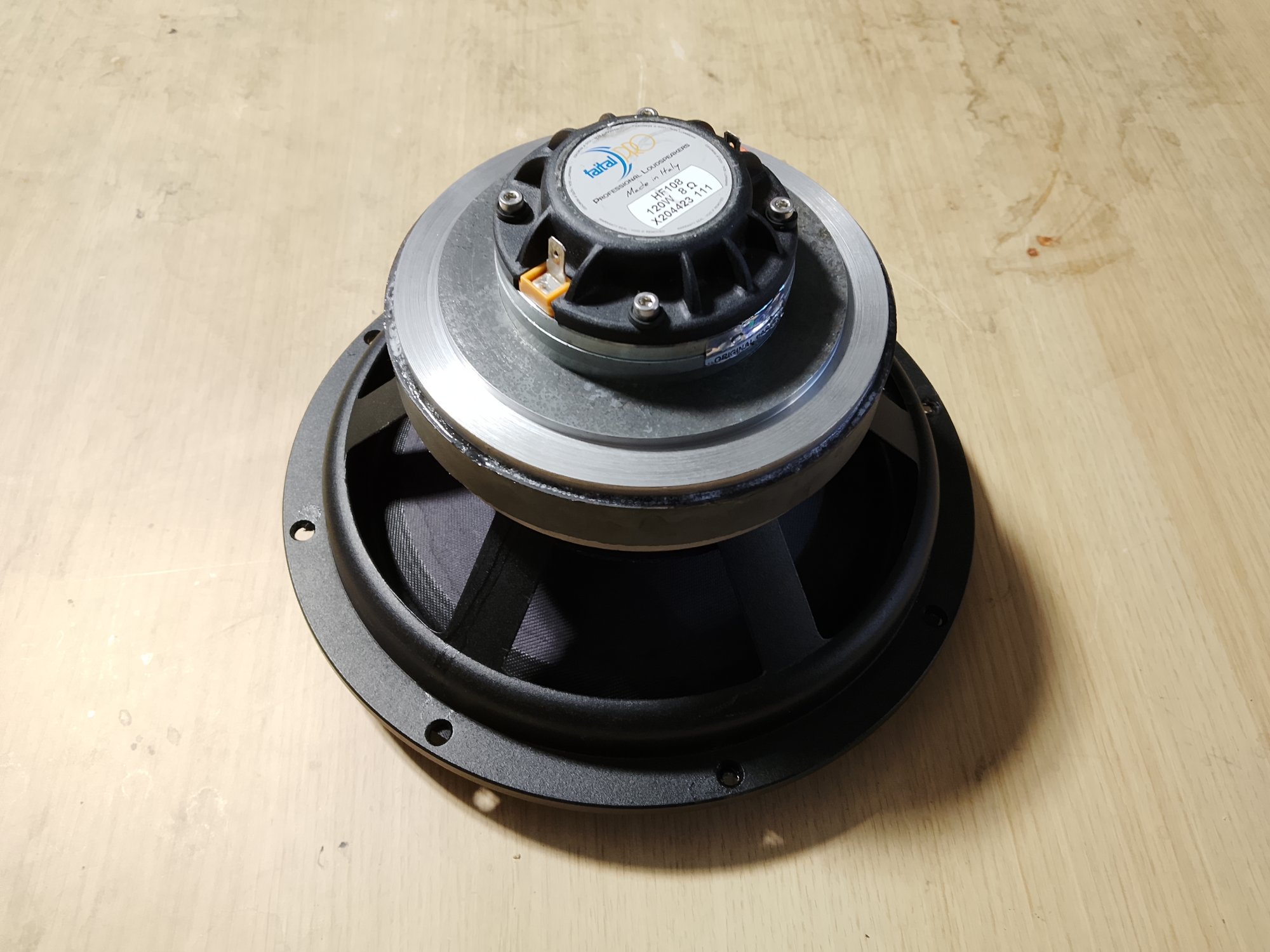

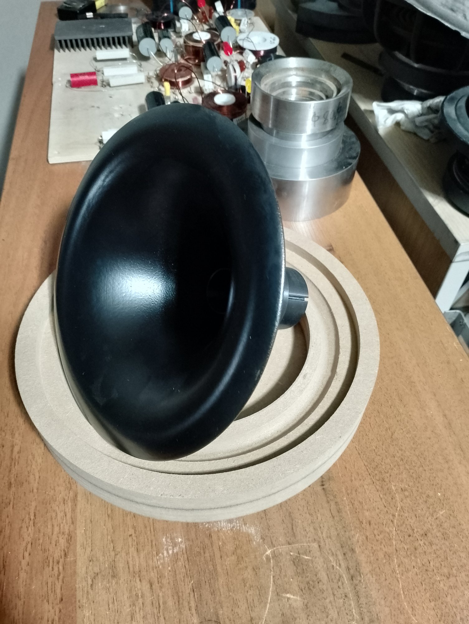

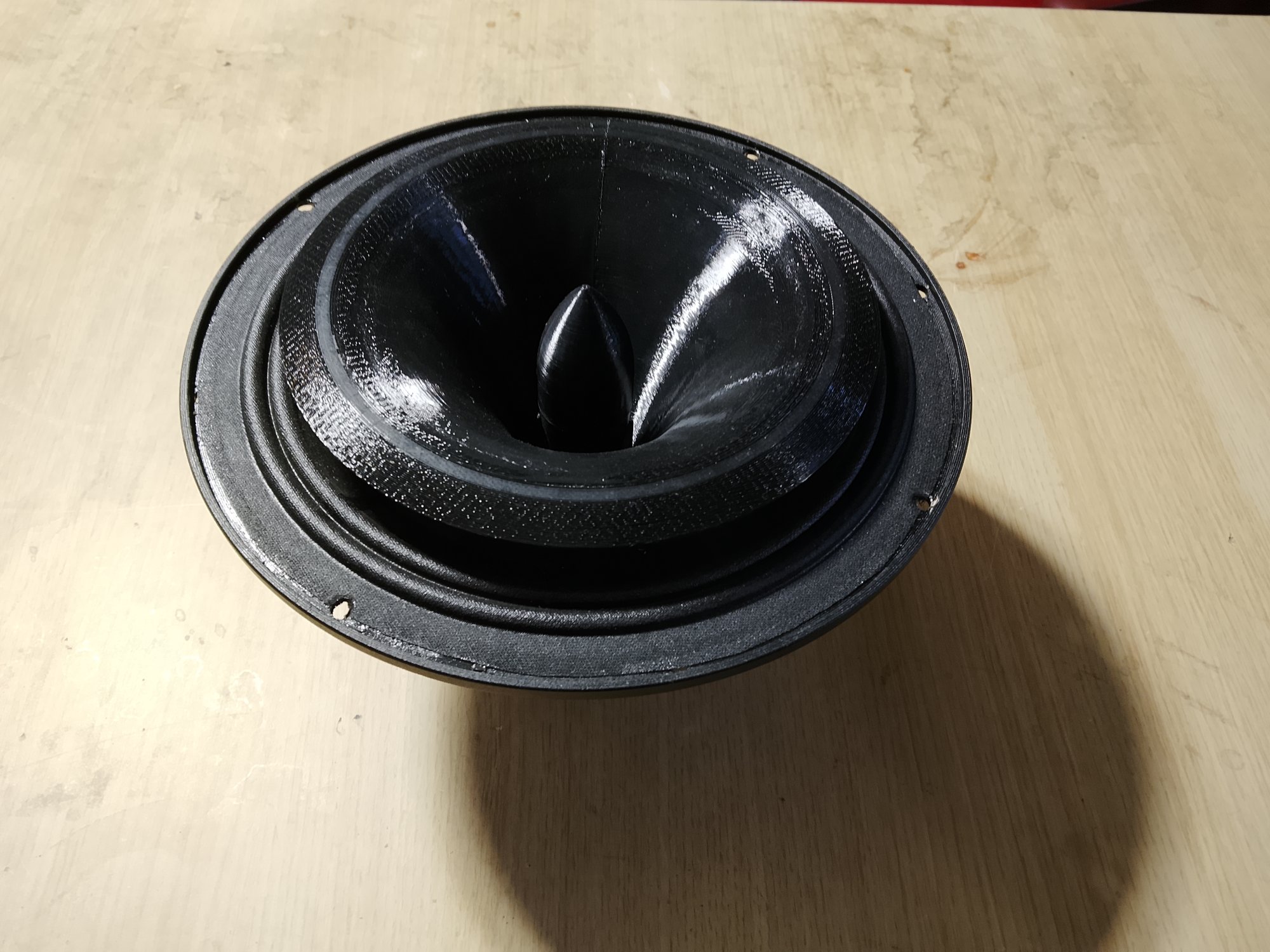

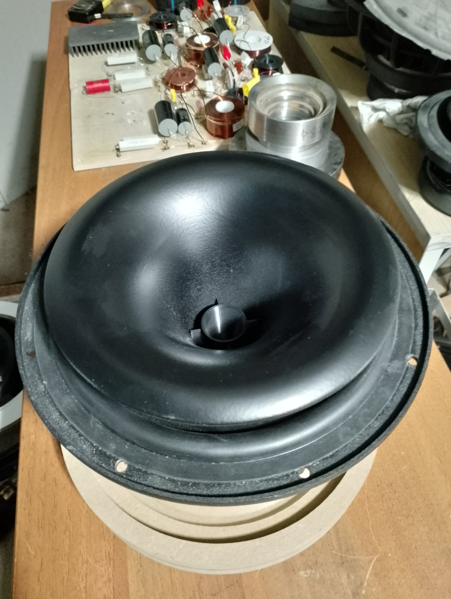

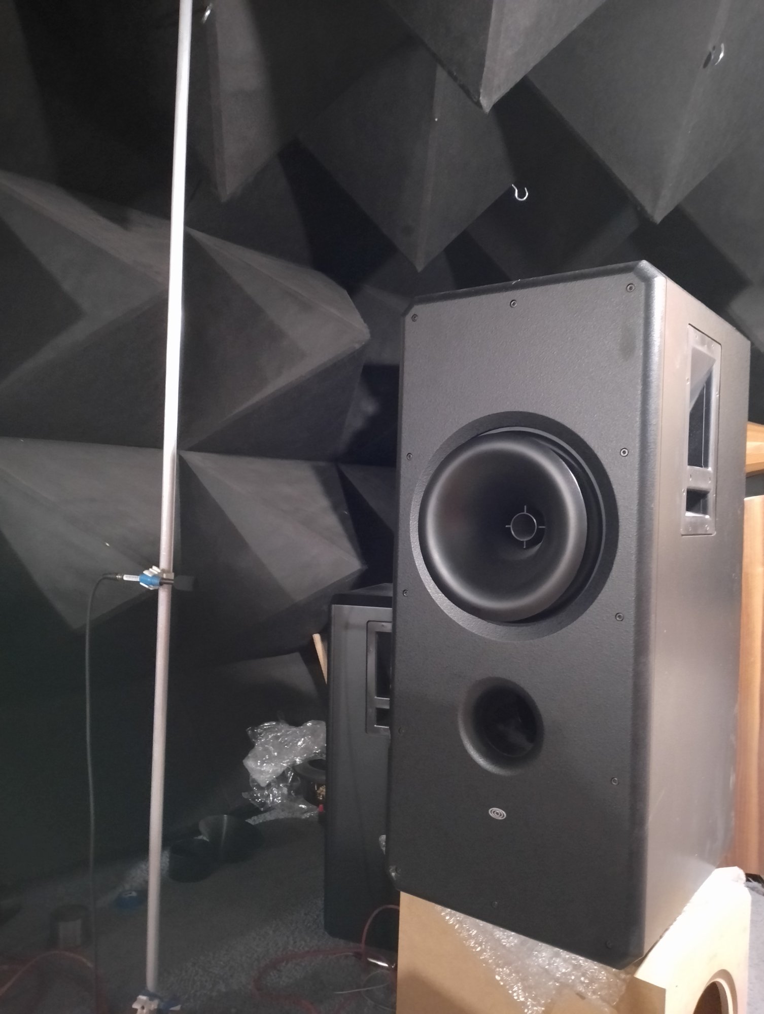

Еще один 10" коаксиал. Только с высокой чувствительностью. Примерно 96 дБ.
Рупор тракстрисса. Диаметр катушки ВЧ 44 мм. Диаметр катушки НЧ 76,2.
АЧХ и ТС завтра выложу.
Боевая коаксиальна пара.
Коаксиал с высокой чувствительностью.
