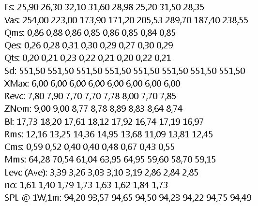

TS параметры динамика, и посчитать что с ним можно получить.
Fs: 25,90 26,30 32,10 31,60 28,98 25,20 31,50 28,35
Vas: 254,00 223,00 173,90 171,20 205,53 289,70 187,40 238,55
Qms: 0,86 0,88 0,86 0,85 0,86 0,85 0,84 0,85
Qes: 0,26 0,28 0,31 0,30 0,29 0,27 0,30 0,29
Qts: 0,20 0,21 0,23 0,22 0,21 0,20 0,22 0,21
Sd: 551,50 551,50 551,50 551,50 551,50 551,50 551,50 551,50
XMax: 6,00 6,00 6,00 6,00 6,00 6,00 6,00 6,00
Revc: 7,80 7,90 7,70 7,70 7,78 8,00 7,70 7,85
ZNom: 9,00 9,00 8,77 8,78 8,89 8,83 8,64 8,74
Bl: 17,73 18,20 17,61 18,12 17,92 16,74 17,19 16,97
Rms: 12,16 13,25 14,36 14,95 13,68 11,09 13,81 12,45
Cms: 0,59 0,52 0,40 0,40 0,48 0,67 0,43 0,55
Mms: 64,28 70,54 61,04 63,95 64,95 59,60 58,70 59,15
Levc (Ave): 3,39 3,26 3,03 3,10 3,19 2,86 2,84 2,85
no: 1,61 1,40 1,79 1,73 1,63 1,62 1,84 1,73
SPL @ 1W,1m: 94,20 93,57 94,65 94,50 94,23 94,22 94,75 94,49

Влад М, Qts низкий, нужно от лишнего BL избавляться.

по конструкции дина что можно изменить для поднятия Qts ?
Рутковский математик, он формулу подкинет для расчёта добротности от выходного сопротивления усилителя. Я не помню.
доп. резистор - выше добротность, если снаружи резистора нет, а добротность всё равно высокая, значит он где-то внутри. Разницу в звучании динамика с резистором и без нужно оценивать тоже чем раньше, тем лучше.
с ДРДБ как с козла молока
Чтобы АЧХ будущей АС была оптимальной, мотор должен соответствовать массе подвижки. Значит- увеличивать массу подвижки в соответствии с мотором, или уменьшать мощность мотора в соответствии с массой, о чем покажет оптимальная Qts. На басах при увеличении массы до оптимизации параметров ТS в чувствительности и в "скорости" не потеряете.

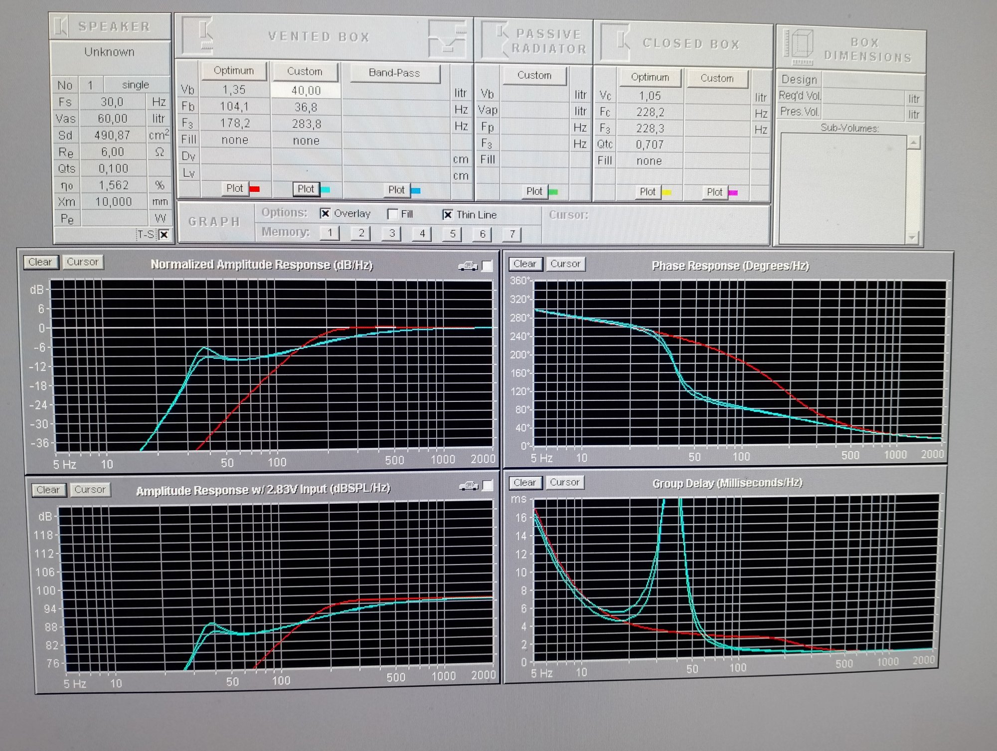

АЧХ при Qts 0,1
Два варианта:
Максимально гладкая
И с пузырями и провалами. Но зато басит.

Проводящий каркас создает тормозящее усилие, которое уменьшает Qts. В вашем случае предпочтительнее уменьшить толщину переднего фланца до 8 мм.
Если увеличит Qts до 0,32, объем оформления увеличится примерно до 90 л, F3 понизится до 40 Гц при гладкой АЧХ. Чувствительность снизится примерно до 93,2.

Да не нужно портить хороший динамик, разберитесь с Qm, и в ФИ просимулируйте его, будет отличная АС.
Я об этом говорю, я бы чуть жесткость подвески увеличил, резонанс в район 30-32 Гц бы ушёл, добротность также к 0,33-0,35 поднялась, и уж если бы этого не хватило для оптимума, ещё бы чуть утяжелил подвижку. И тогда в ФИ будет отличная АС.

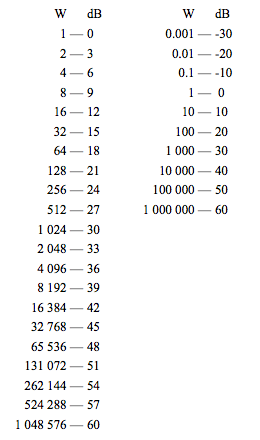

Да неужели. Это у автобухтеров КПД ниже плинтуса, им чтобы создать более-менее давление нужно ввалить киловатты.
Чтобы восьмёрка с чувствительностью 77 дБ выдала 101 дБ, в неё надо ввалить 256 Вт. Есть подозрение что она такого давления не создаст в принципе. Если на другую восьмёрку подать всего 16 Вт, то при чувствительности 89 дБ она без проблем создаст те же 101 дБ.
