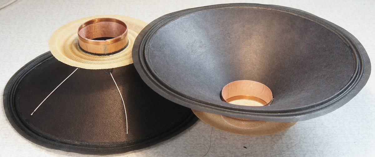

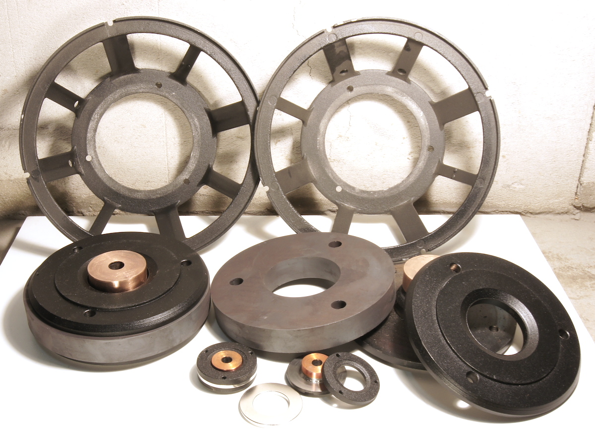

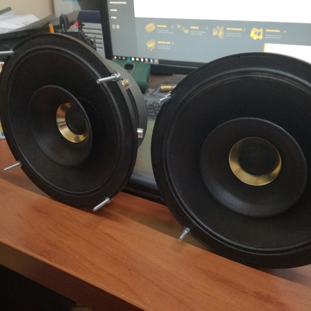

Пришло время собирать коаксиал.
На фото ферриты 134х55х19. На самом деле не успел сфотографировать, цепи ШП уже склеили, достал ещё комплект, лень было новую коробку ферритов доставать, положил для фото похожие. Штатно идут 134х55х12 по 2 шт, поэтому керны выступают не так сильно.
Рамы от 8" ШП, цепи от 10" ШП, потому что цепи ВЧ больше диаметром 8" катушек, к десятковым подошли в самый раз.
Есть. Здесь.
У Алексея первый опытный образец. Второй делается на Ваших глазах.
Подвижки собрали:
Собрали подвижки для ВЧ.

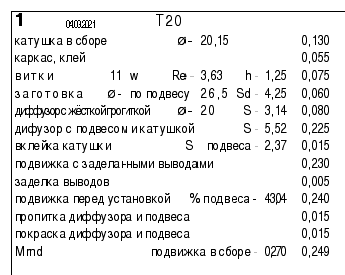

Выводы будут укорочены раза в 2, добавится пропитка. Mmd примерно 0.25

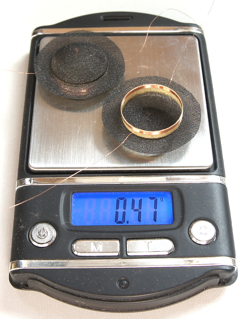

Так подобные весы сами должны калиброваться. Или тарой проверить можно. Да и зачем им великая точность, чай не ювелирные?
Большинство весов калибруется гирькой 10 или 50 гр. Никто не мешает прикупить на толкучке аптекарские весы с набором гирек и проверять хоть каждый день.
Есть ещё такие:
У них площадка меньше и экран сбоку - неудобно. Показания совпадают. Точность - 1 цифра последнего знака.
На весах подвижка пищалки из АС Фаберже фирмы Русь. Ссылка.
Есть ещё такие:
+/- сотая грамма это очень точно.
Это совсем не точно, когда доходит до измерения пищалок. Поэтому если нет весов с тремя знаками после запятой пищалки надо взвешивать по 4, показания делить тоже на 4. Всё равно получается не точно, ну и фиг с ними.

Для уплотнения записи в середину вставлены дополнительные расчёты.

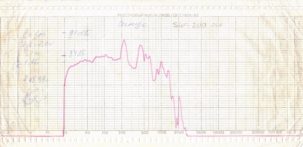

Даже от 35ГДН можно получить 25 Гц без проблем:
Есть те, кто накручивают параметры, когда не накручиваются - тупо привирают. Нам с ними не по пути.
По 79 дб :)
И по -5 дб от полки...
Это сабвуфер, которому по жизни суждено работать с фильтром в районе 100 Гц. Всё что выше 60-ти будет подрезаться и то, что Вы называете полкой не понимется выше 80-81 дБ. Всё что выше - это единичные пики. 25 по -3-ём - только так надо определять нижнюю границу.
Не пытайтесь казаться умнее, чем есть на самом деле. Почему-то Вас не беспокоит по какому уровню указывает Мираж свои 21 Гц. А там по-любому не -3.
