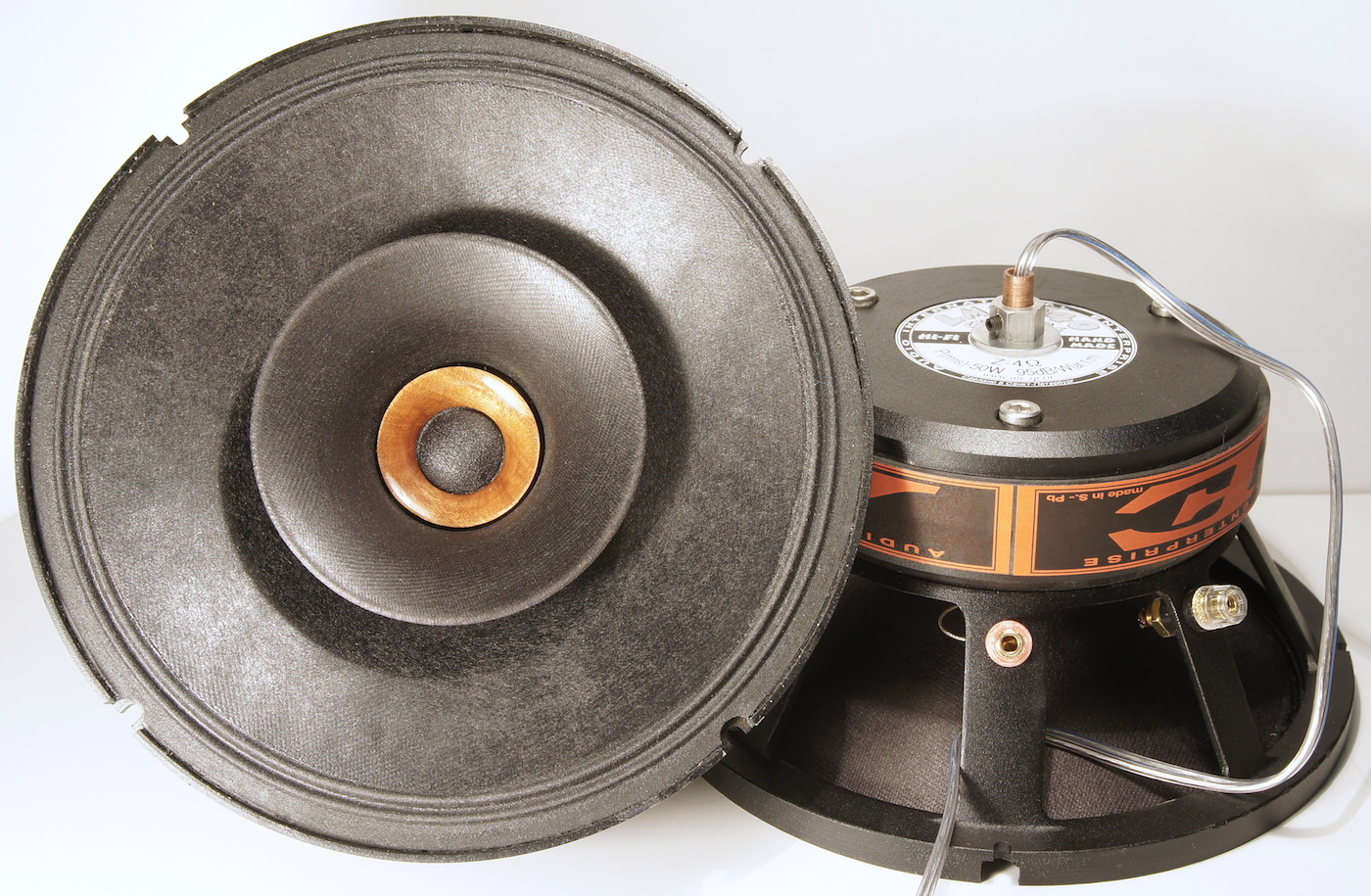

Коаксиальная восьмёрка

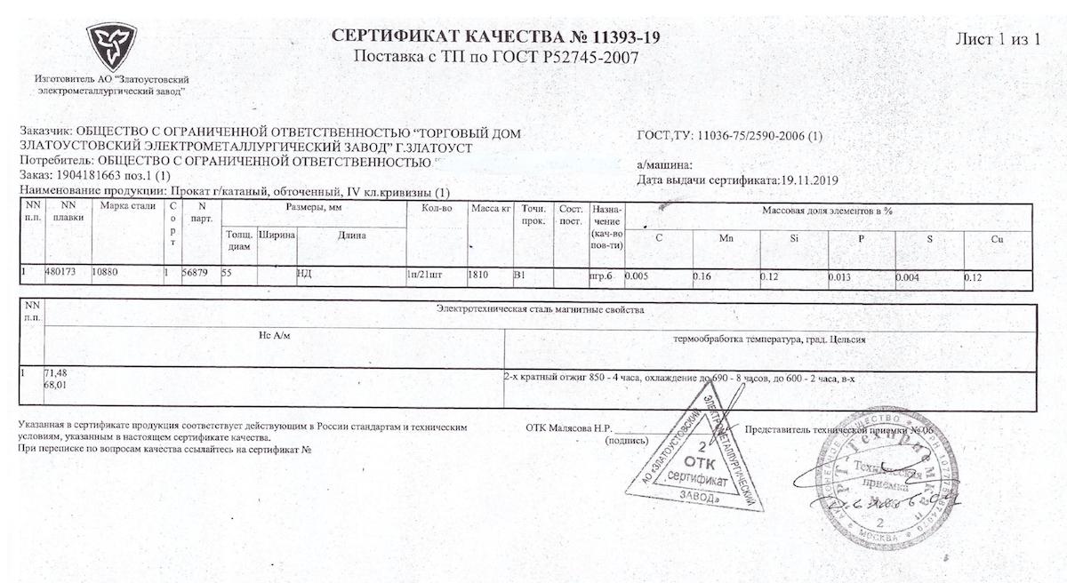

Без термообработки 10880 лучше ст.10?
Чем меньше и легче динамик, тем проще катушка. Например пищалку можно мотать круглым в 2 слоя. Купольную СЧ уже спорно, а басовики и сабвуферы однозначно надо плоским мотать иначе проиграешь. В давлении внизу диапазона.
Можно конечно достать таблицу, из которой следует, что чем хуже динамик, тем больше баса, и рассказывать как круто басит, но реальности плевать на таблицы, она соответсвует КПД.
10880 с завода уже с темообработкой:
Это последняя 55-ка которую брал. Т.е. по факту это 10680
У нас была обязательная термообработка.

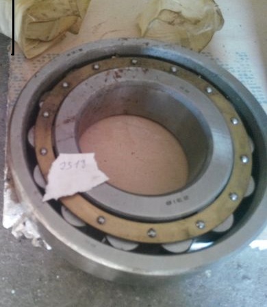

Попробуйте подшипники чешской фирмы zkl хорошее соотношение цена-качество и меньше подделок есть таблицы подберите по необходимые параметры по маркировке если нужны высокоточные, nsk koyo оригиналы найти очень тяжело в основном это всё подделки, или хороший проф магазин по подшипникам и там узнавать за оригиналы.

Термообработка в смысле отпуск. Для 10880 - в водороде. Мне делали в вакууме и аргоне.

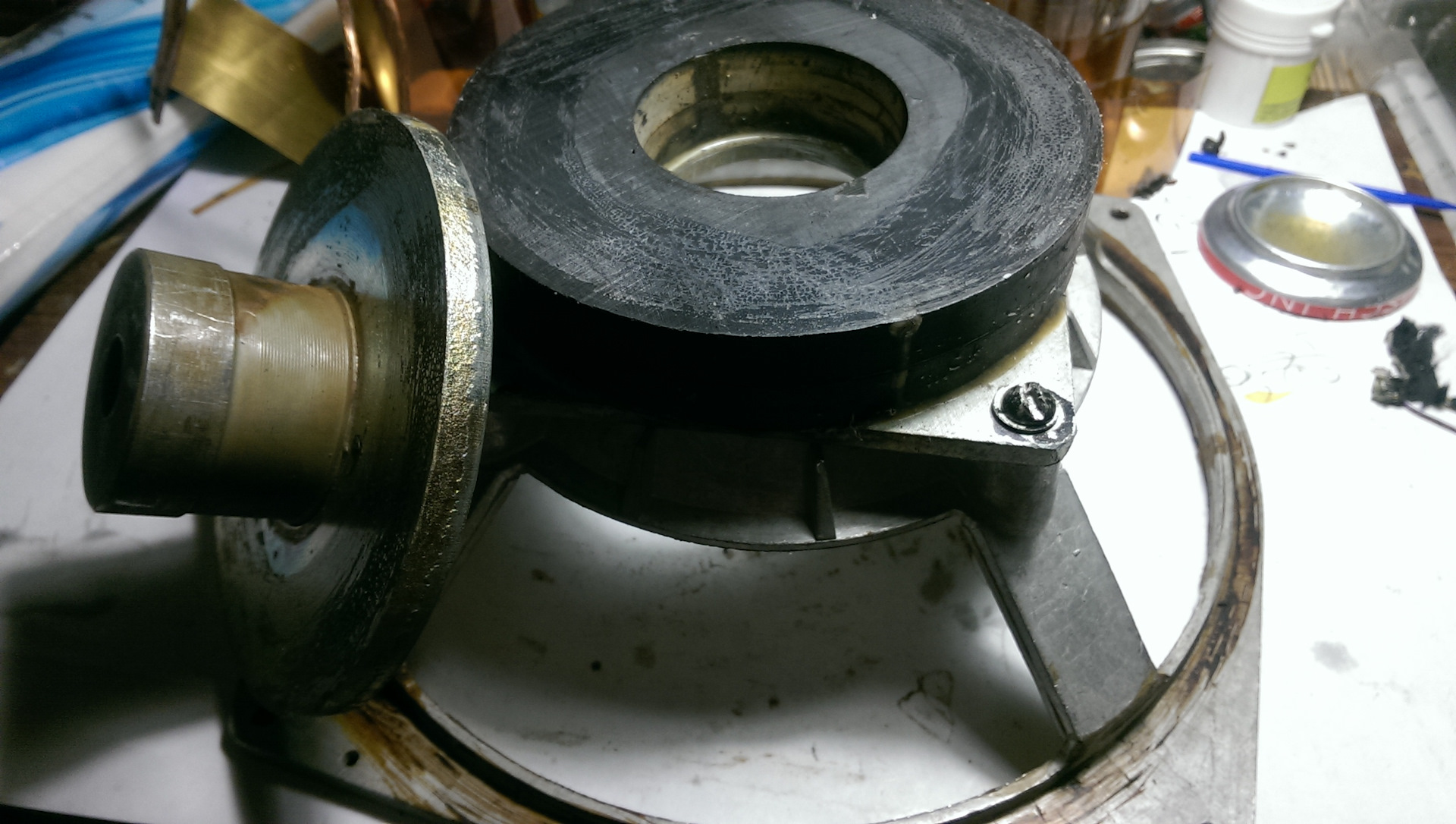

Д.Р. У Вас выложены фото МС. Что там особенного в конструкции для распределения индукции?
Ничего. Просто точная обработка и полная симметрия в пределах линейного хода. Как не трудно догадаться: для минимизации нелинейных искажений.
Магнитная система стоковая 25гд-42 в ней имеется проточка отdsc1920.jpg основания керна

щупать руками или глазами в надежде так выбрать прецизионный высокооборотистый подшипник с малым уровнем вибраций навряд получится потому что при производстве лучшие шарики уходят в прецизионные высокоточные подшипники, а все остальные в ширпотреб , так как с завода они заполнены консистентной смазкой которая не позволит это определить, определить можно только вымыв заводскую смазку в бензине и покрутить его, но есть путь проще в специализированном магазине заказать прецизионный высокооборотистый подшипник с малым уровнем вибраций по таблице http://www.zkl.cz/ru/dlya-konstruktorov/22-sistema-oboznachenii
Зачем прецизионные подшипники для вальцов? Я делал станок по завивке 3мм пружиной проволоки, ролики каленые до 57-59, а вращались на ступичных от задних колёс ваз 2108, те что с внутренним 30мм
Магнитная система стоковая 25гд-42 в ней имеется проточка отПосмотреть вложение 19599 основания керна
С высокооборотистого б-у инструмента хорошего можно снять,бывает недорого на авито продают.Те же болгарки,10000 оборотов вполне же?
да в болгарках попадаются хорошие так как производитель борется за снижение шума и применяет высокоточные подшипники, просто именно высокооборотистых точные шарики которые не хрустят,
ещё можете поискать авиационные ссср подшипники они намного выше качества чем ширпотреб выглядят так но они не закрытые

Зачем высокие обороты?
Высокооборотные подшипники они считаются прецизионными в которых высокий класс точности, чистота обработки шариков и беговых дорожек
