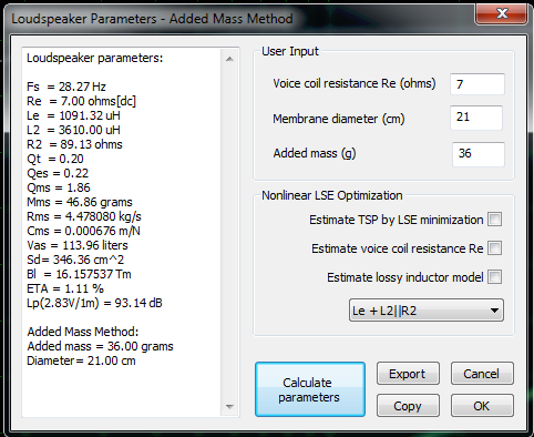

Возьмём тот же заваленный лайками пример:
Если бы Сергей воспользовался моим советом и добился добротности 0.2 увеличивая L, а не привычным ему способом - приписками, то B*L (без х) было бы в районе 20-ти, т.е. в 2 раза больше. Вот эта масса (Mwg) позволяла бы продавливать воздушную пружину как внутри ящика, так и внутри помещения, так же и на улице, если вынести АС из помещения. Но Сергей предпочитает маленькие катушки, в данном случае примерно в 2 раза меньше.
