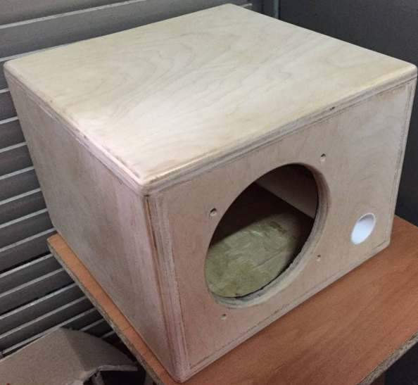

Коробок собрал, предварительный замер, задняя стенка не прикручена, просто лежит корпусом на отверстии. ФИ диаметром 28 мм. Трубу ФИ отрезал на 40 Гц, но что-то не совпадает совсем. Играет не плохо, но нужно искать удачное место в комнате. 50 и 40 Гц примерно с одинаковым уровнем воспроизводятся, на слух. 30 Гц практически не слышно.
Конечно это все пока примерно. Что делать с настройкой трубы ФИ решу после полной сборки и измерения микрофоном в ближнем поле динамика и трубы.

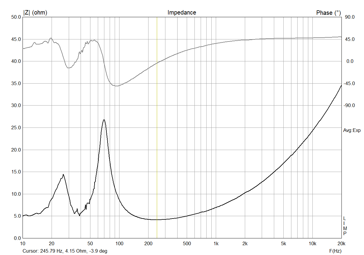

Динамик резонирует на 70, инвертор на 38, отрыв по частоте велик. Почти октава. Это ни в какие ворота рамок. Режем трубу! :)

smile_6нужно чтобы пики импеданса были примерно одинаковые? слышал такую теорию.
да, хорошая теория и работает. Но желателен контроль за ачх на резонансе, запросто можно получить одинаковые уровни пиков при дикой ачх с выбросом либо завалом .
Гляньте пик импеданса динамика в ящике с заглушенным портом. Кое-что прояснится.

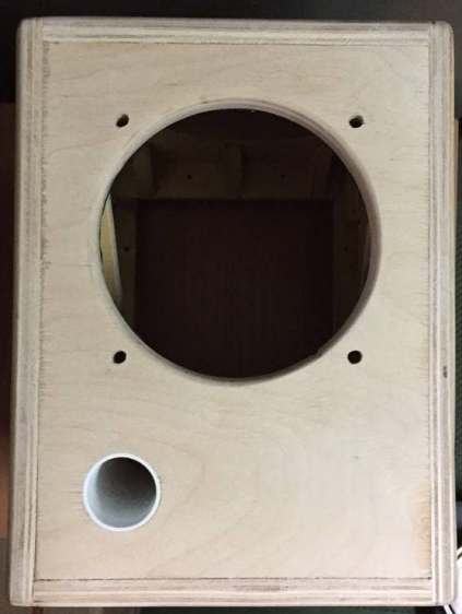

ФИ наружу, заподлицо с внутренней стенкой передней панели (надеюсь, не вклеили намертво).
По памяти, у Вас комната резонирует на 70 Гц? Это поперечный. А продольный сколько (какая длина)?
С резонансной частотой динамика в воздухе 48 Гц 30 Гц и не должно быть слышно. Объём не Чебышёвский.
Да, на то похоже. Представьте себе нынешнюю систему состоящей из двух отдельных излучателей. Один - ЗЯ с резонансом 70 Гц, собственно динамик. Второй - бандпасс с одним горбом на 40 Гц. Где-то от 35 до 60 Гц они друг дружке помогают. Далеко разнесёте - яма, близко сведёте - горб. Примерно как в двухполоске. Ниже 35 Гц начинается переход к работе ФИ в качестве АКЗ = раздемпфирование динамика. Какие уж тут 30 Гц.
И также с полуметра в хорошем месте комнаты.
Конечно уже вклеил, но укоротить не проблема.

ФИ диаметром 28 мм
Не маловато? Такого диаметра я бы сделал две трубы (симметрично вертикальной оси) или одну, диаметром поболее. Да и кромки трубы "зарадиусил" бы.
Не хватит длины? А так?
Собственно ФИ настраивал бы на 1/3 октавы ниже резонансной в этом ящике (с закрытой трубой)

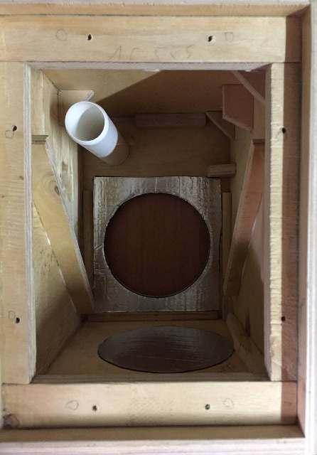

Все собрал. Вся электрика на задней стенке. Питание пока сделал только от 220 В.
Усилитель для сабвуфера, из Китая http://ldsound.ru/usilitel-dlya-sabvufera-klassa-d-na-tpa3116/ Звучит так же как и тестовый на TDA7294, точно не хуже, включается и выключается без хлопков.
Питание 17 В. Трансформатор ТН51-127. Диодный мост и CRC: 4400 мкФ + 0,2Ом/5 Вт + 4400 мкФ.
IMG_1117-min.JPGIMG_1118-min.JPGIMG_1119-min.JPGIMG_1120-min.JPGIMG_1121-min.JPGIMG_1122-min.JPGIMG_1123-min.JPG
Задняя стенка:
Шнур аудиофильский, какой же еще, чтобы звучало. Обмотал в уплотнитель, так как длинна около 50 см.
Звукопоглотителя никакого нет.
Пока ничего не мерял и трубу не отрезал, чуть позже, сейчас главное проверить электрическую часть, чтобы ничего не перегревалось и т.д. Потом займусь настройкой ФИ.
Саб отчетливо реагирует на закрытие трубы фазоинвертора, в закрытом ящике бас пропадает совсем. Такого эффекта не припомню ни на одной АС и прошлы самодельных сабвуферах с ФИ. Возможно, сказывается малый объем.

Сергеевич, все хочу спросить, почему Вы решили что частота настройки 38 Гц. По пику импеданса он на 28 Гц, хотя фаза пересекает 0 градусов на 35 Гц.

Почему Вы решили что частота настройки 38 Гц. По пику импеданса он на 28 Гц, хотя фаза пересекает 0 градусов на 35 Гц.
По картинке
лучше далеко идущие выводы не делать вообще. Жёстко прикрутите заднюю стенку и переизмерьте.
25,523
11,993
Написали бы просто качество изготовления плохое.
У меня портфолио немного по другой специальности.
левый пик импеданса это противофазная работа инвертора. Там давление нуль. Нам важнее яма между пиками, это есть настройка инвертора.

Ув.Дмитрий, померяйте Фрез дина в этом заткнутом ящике, и посчитайте трубу минус 1/3 октваы, а срез трубы сделайте не "прямой", а под углом (∼30 угловых º).
