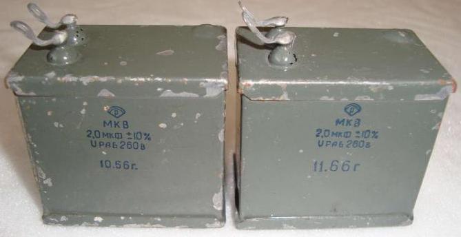

ещё МКВ до 4мкф

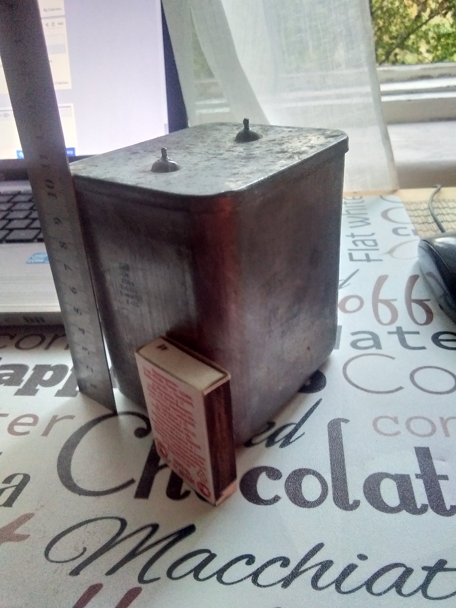

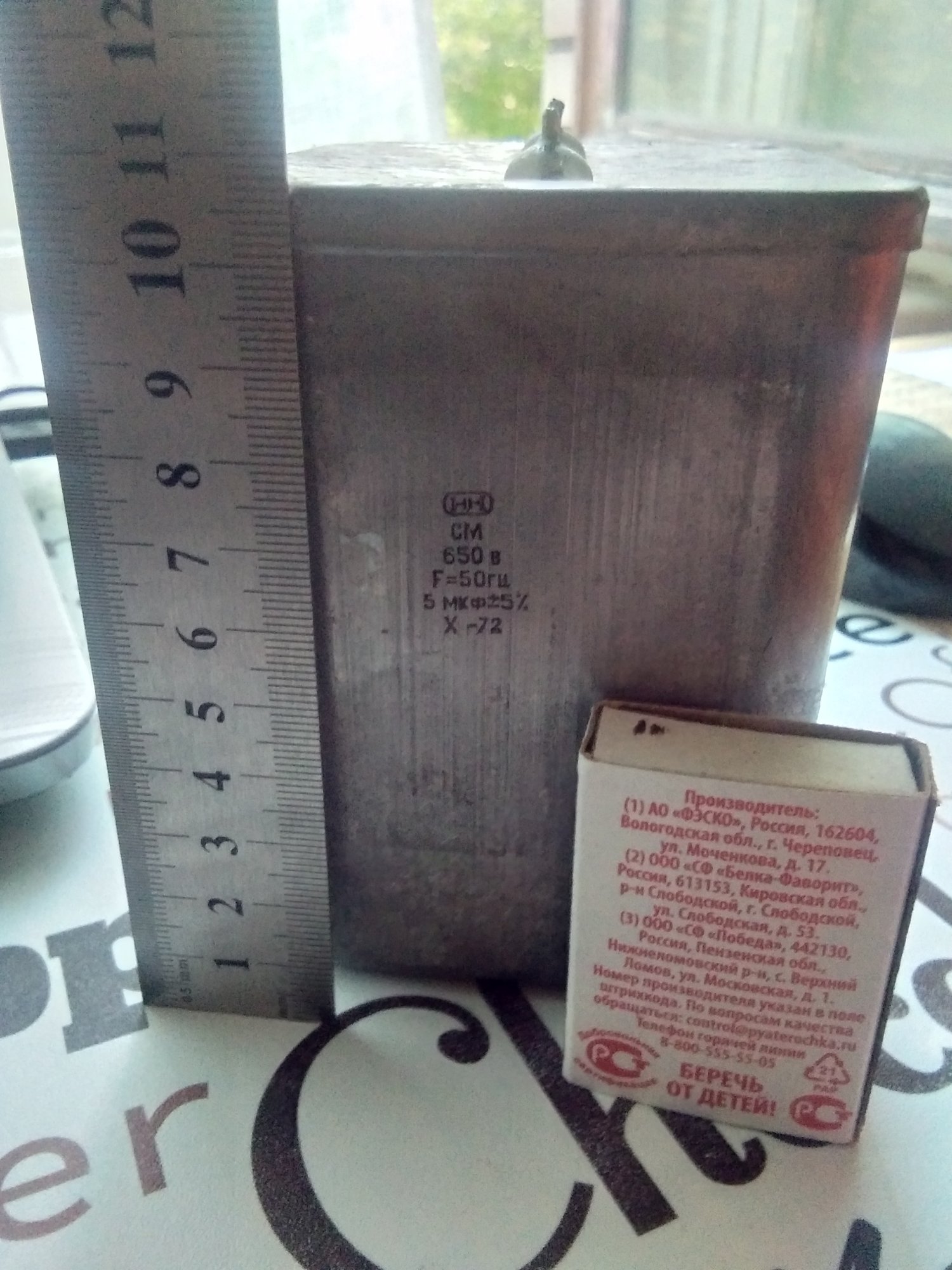

Во, какой зверь попался - корпус магнитится. Говорят полистирольный.

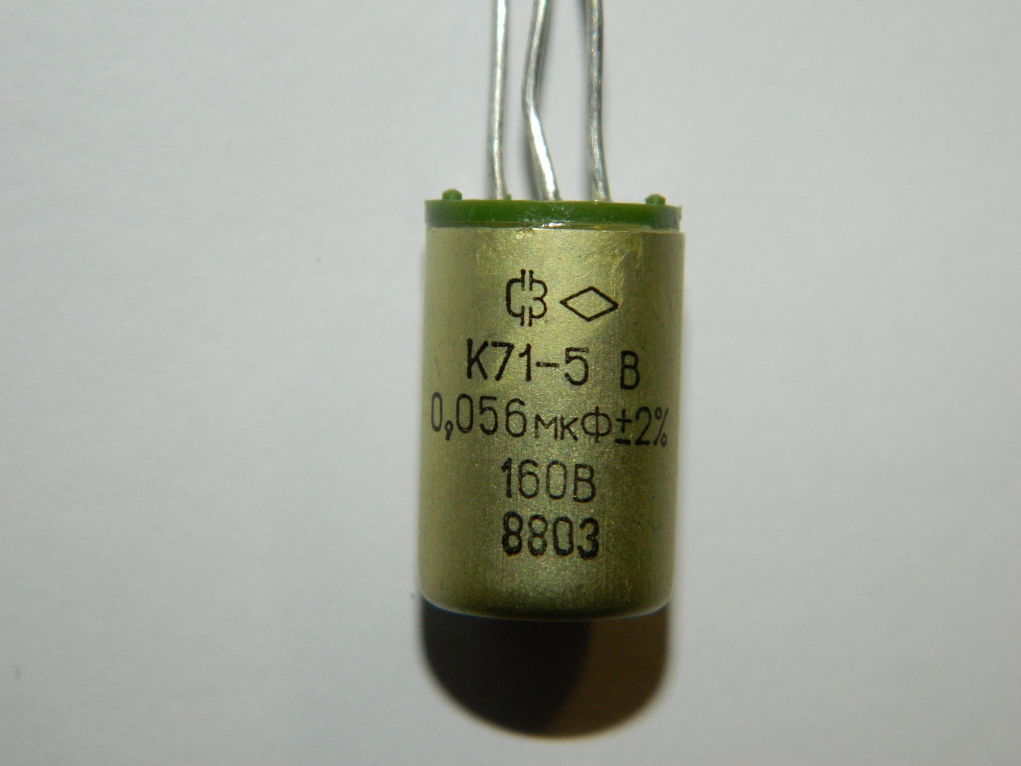

Вот есть экземпляр почему-то трёхногий. Вопрос: ...а собственно зачем ему третья нога? на просторах чёй-то не могу найти
принято.
Просто корпус стальной, стирол.

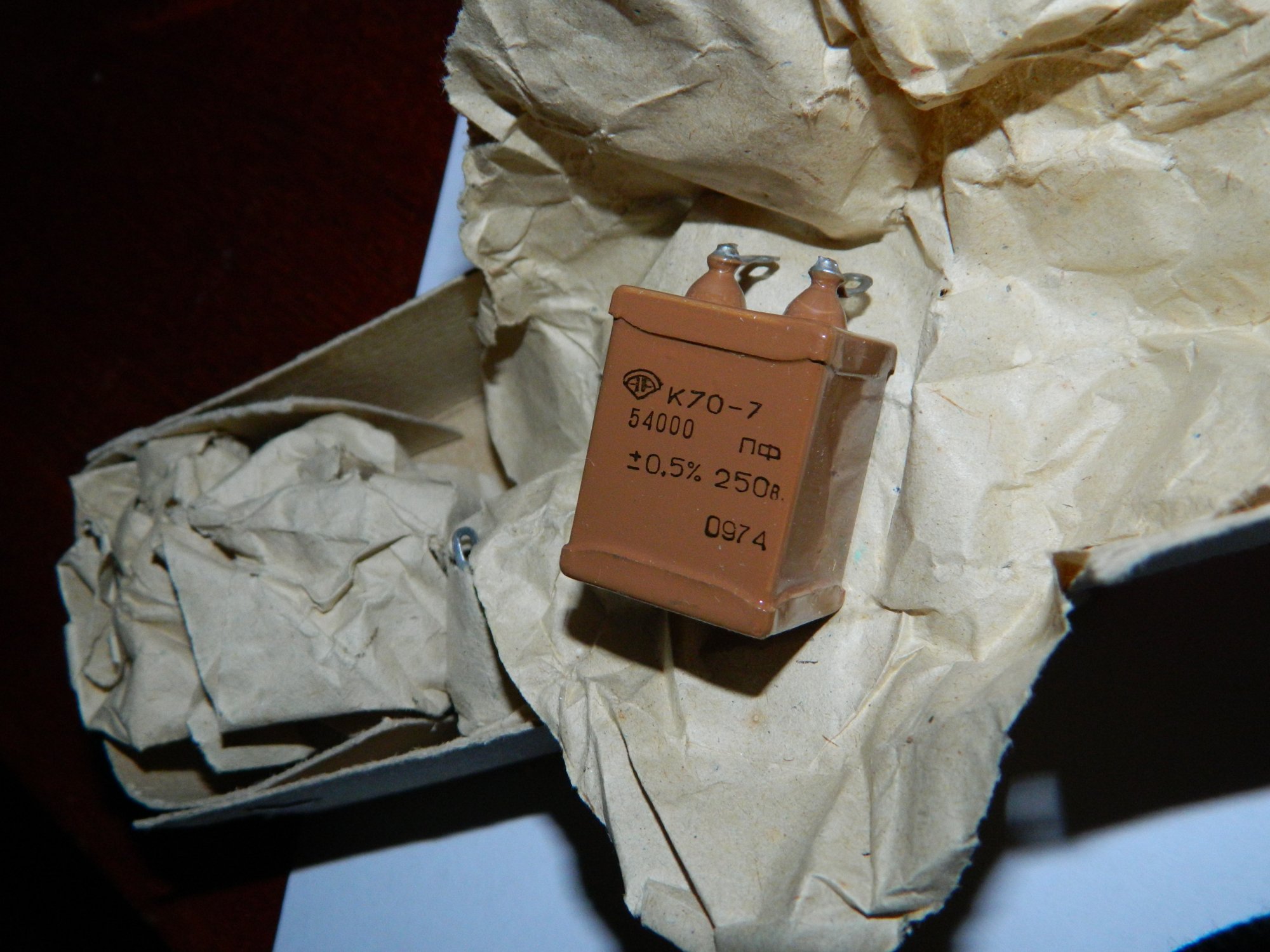

Юрий Робертович, а 250В на борту, у этих типов конденсаторов производитель нормирует переменки или постоянки?

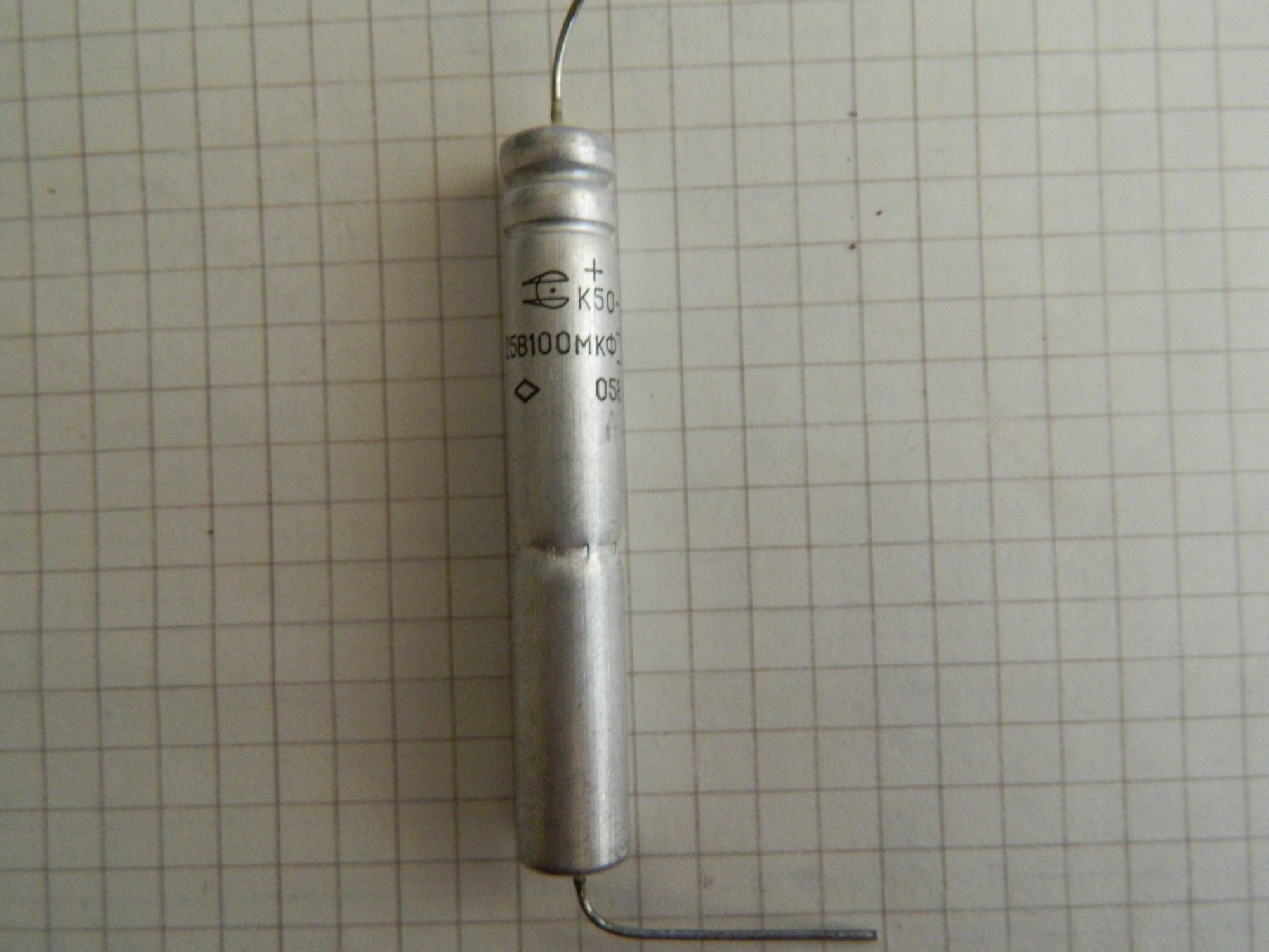

К50-15 даже нормируются на 10кгц, а не 100гц.
...вот тоже, все хочу в катодах попробовать, только длинна и тормозит
...84 год, куда -то наверное и сгодится. А как определить принадлежность к военке у подобных изделий, или только по инфе с инета?.
По К70-7: - хотел в шунт по питанию, но после вентилей 350В, поэтому и поинтересовался. Сапсибо
А что им сделается... у меня 79г, потренируйте, и готово.
ЭГЦ так вообще 1969г, и звучит, и сравнимо с Сименсом, Филипсом... 20мкф*450в, и 20мкф*500в
А зачем еще К70-7 шунтом в питание... или дядя Толя всех приручил.

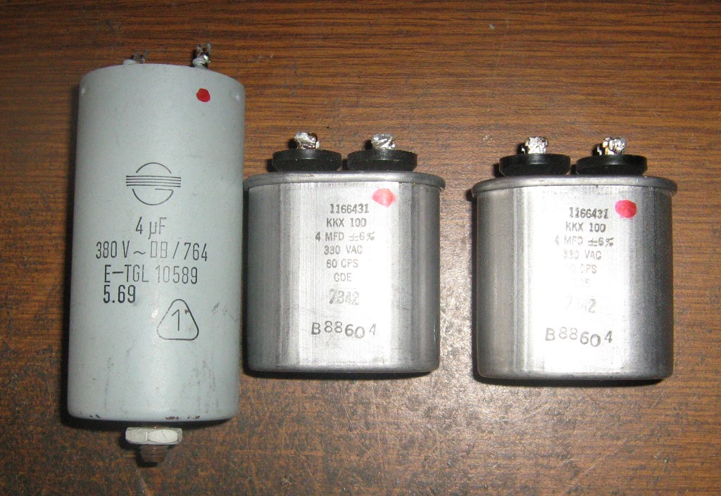

Хорошие конденсаторы, не СССР
Масляные TGL, PP в масле CDE
Напряжение по постоянке 380*1,4=530в...
TGL это технические стандарты бывшей ГДР. Gera нужно называть.
А теперь смотрим аналогичные с TGL 10589 и видим что это с хлордифенилом (гадость).

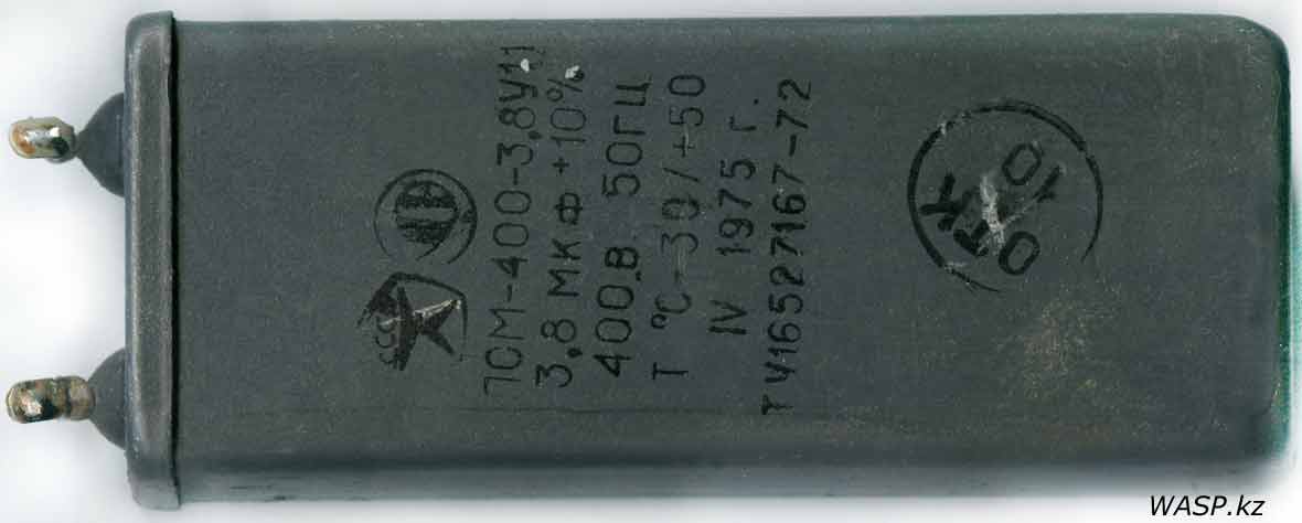

вы забыли про шикарные конденсаторы ЛСМ , изумительная бумага с фольгой с невероятно ядовитой пропиткой, которая от времени и перегрева течет по стеклянным бусинкам -изоляторам
    24 KB · Просмотры: 607
В акустике не будет перегревов,не те токи и напряжения. ЛСЕ стояли в лампах дневного света ,а сами лампы тысячами в ткацких цехах с 1965г по сей день нашего хлопчатобумажного предприятия имени 50 лет СССР.Где в лучшие годы работало до 10 тыс человек.За всё это время я ни разу,не слышал,чтобы кто-то отравился этой гадостью.Помню ещё в 70х годах светильники со сгоревшими дросселями на свалку горами выбрасывали,мы пацанами были, эти кондёры ради фольги курочили,но никто не отравился,да тогда никто об их ядовитости не знал.Хотя вред от дифенила я не отрицаю.
