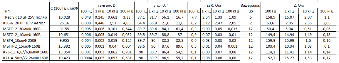

Очередная лабораторная, тема "Влияние конденсаторов на работу фильтра"
Перед испытанием испытал конденсаторы LCR-метром на частотах 0,1-1-10-100 кГц, значение Z - рассчитанное, о задержке будет сказано ниже
График распределения тангенса угла потерь от частоты, такой зигзаг у МБГП-2, думаю, из-за повышенной индуктивности конденсатора
График ESR от частоты, обратите внимание на практически неизменную величину ESR от частоты полистирольных К71-4 (полистирольные и слюдяные и вакуумные конденсаторы используются в эталонных мерах емкости, так как стабильны во времени, температуре, частоте и обладают малыми потерями и абсорбцией, в частности магазины емкости Р5025 0,1нФ - 100 мкФ выполнены на МПГО и ССГ конденсаторах)
Испытание

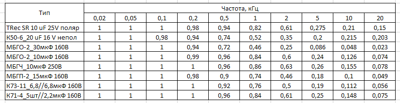

Таблица амплитуд сигнала на выходе фильтра
Спасибо за работу.
Неожиданно очень порадовал МБГП-2, из всей команды оказался с наименьшими потерями в полосе от 1 по 100 кГц. Уделал даже К71-4.
Да и "голимый" и массово охаиваемый МБГО-2 тоже, ну просто красавЕц.

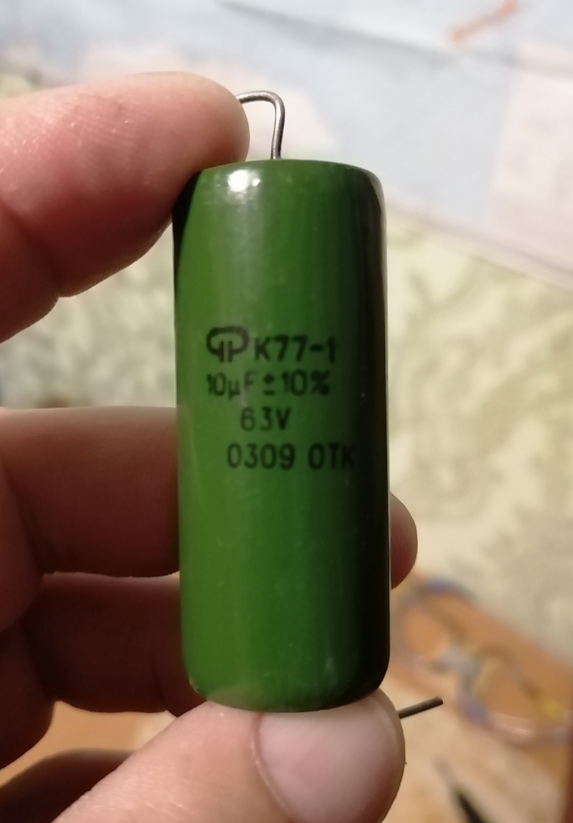

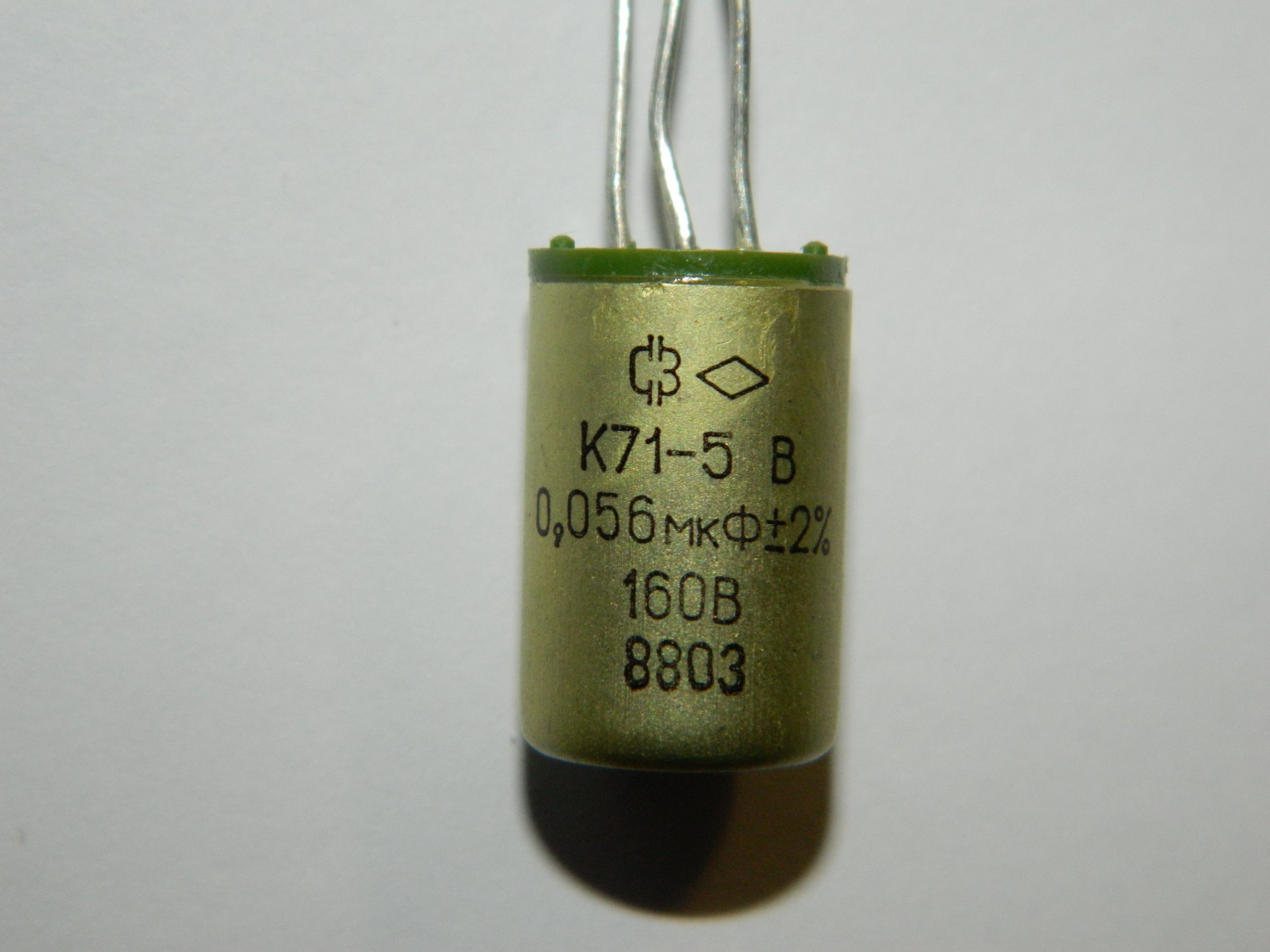

К71-4, К71-7 тем более, никогда не ставлю в фильтры АС, бывает часто плохой контакт при больших(АС все таки...). Или К71-5, или МКР, К77- 1 на ВЧ.
НЧ, СЧ спокойно МБГО, электролиты никогда.

К71-5 не жалую. Слишком легко и просто у них выплавляются выводы из корпуса.
Что касается других плёночных - то даже в пух и прах раскритикованные К73-11 вполне себе молодцом.

Вы наверно путаете, и он фольговый
    248.3 KB · Просмотры: 239
6,945
3,431
151
По паспорту К70 и К71- плёночные, всё так.
У К71-4 торцы залиты термореактивным эпоксидным компаунодом. У К71-5 там в качестве уплотнителя термопласт.
При выпаивании "ноги" частенько остаются на плате. Так что лучше работать с новыми, и с пинцетом-холодильником.

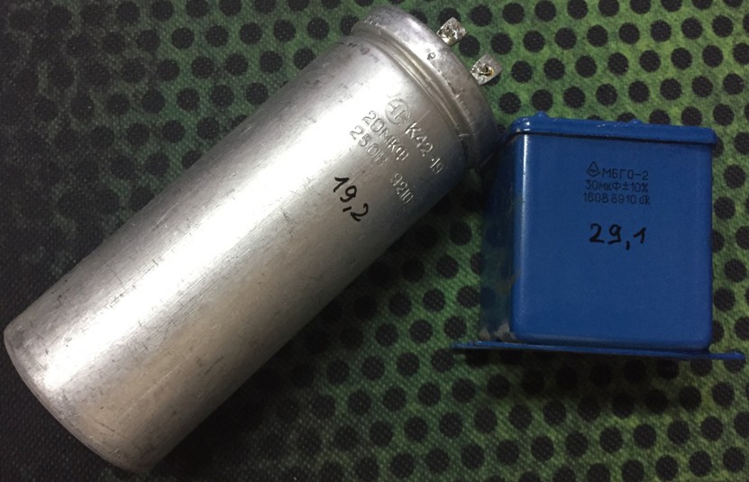

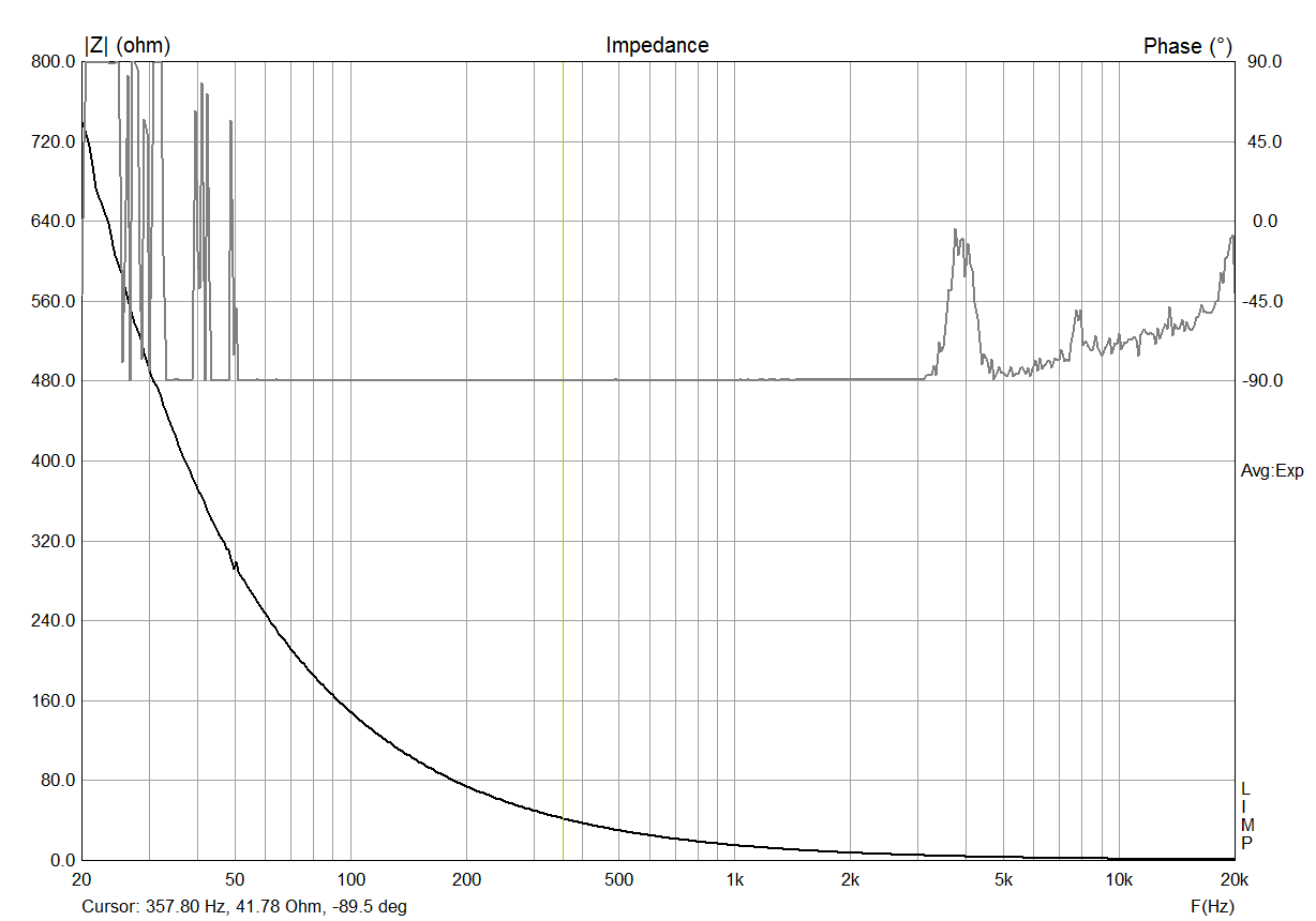

Измерял розовым шумом, показания смотрел по значению как можно ближе к 90 град во всем диапазоне.
МБГО-1 (№1)
20 мкФ/500 В
19,1 мкФ
МБГО-1 (№2)
20 мкФ/500 В
19,3 мкФ
МБГО-2
10 мкФ/500 В
10,7 мкФ
  • Desktop.zip
    10.9 KB · Просмотры: 185

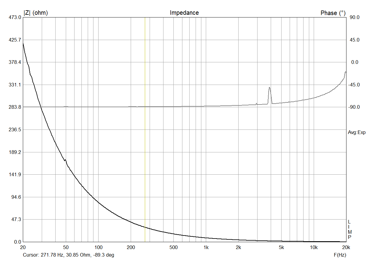

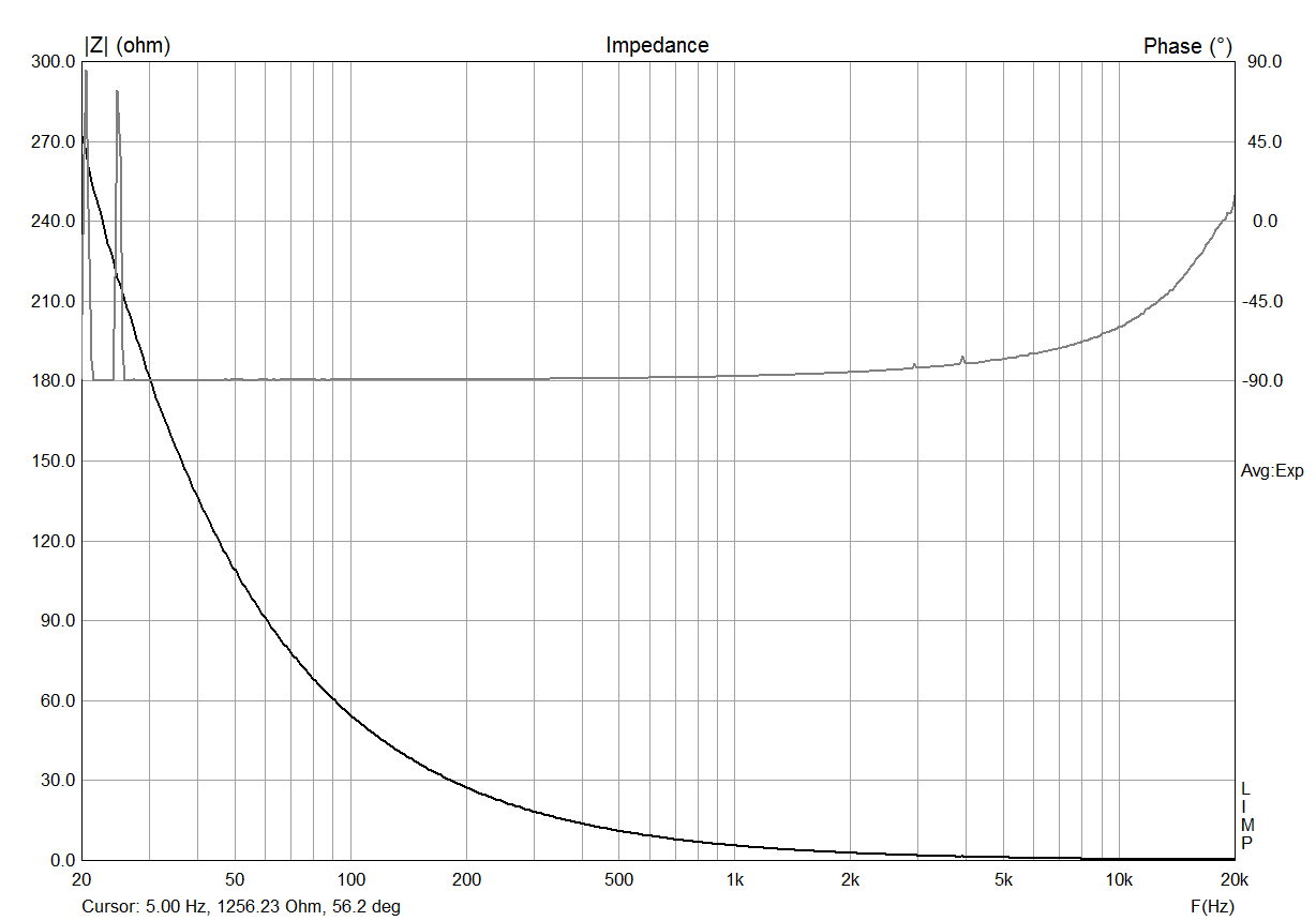

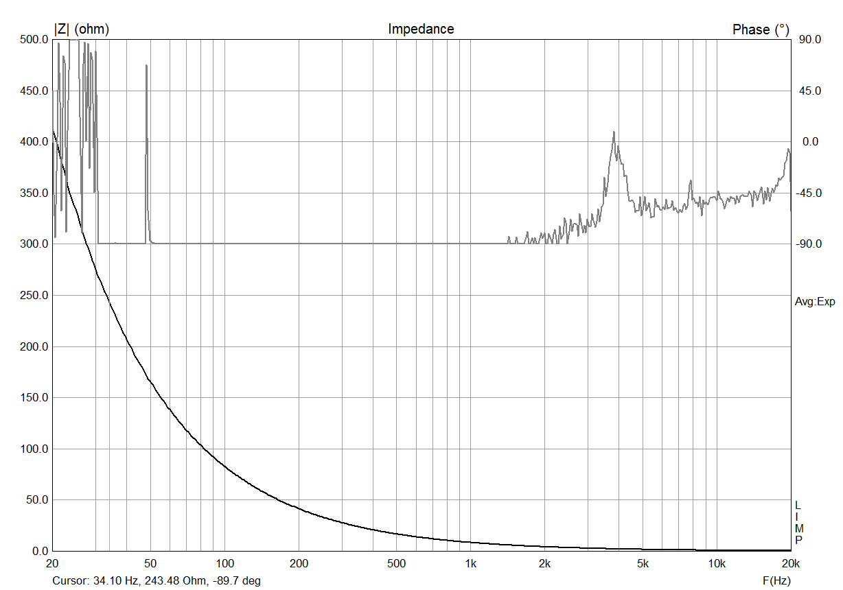

МБГО-2 20 мкФ/160 В:
К42-19 20 мкФ/250 В:
  • Desktop.zip
    13.1 KB · Просмотры: 169

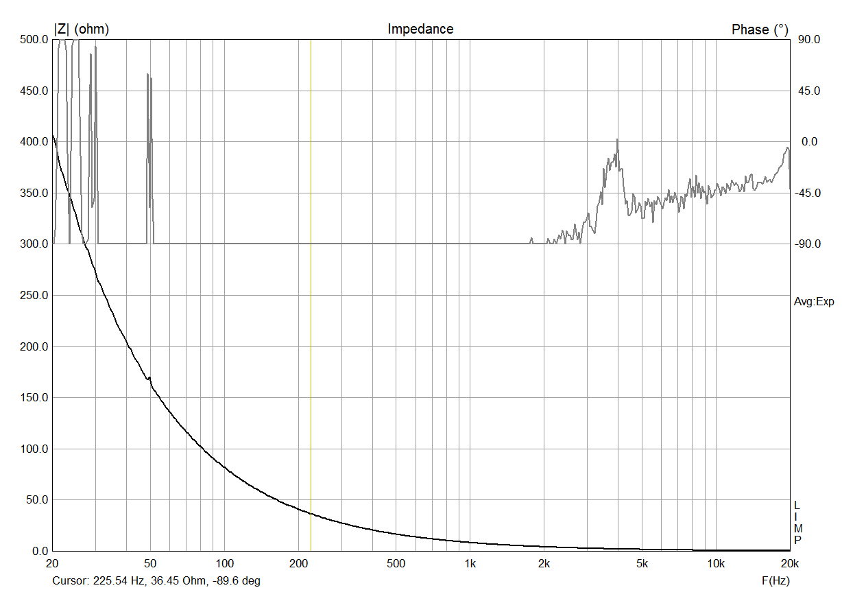

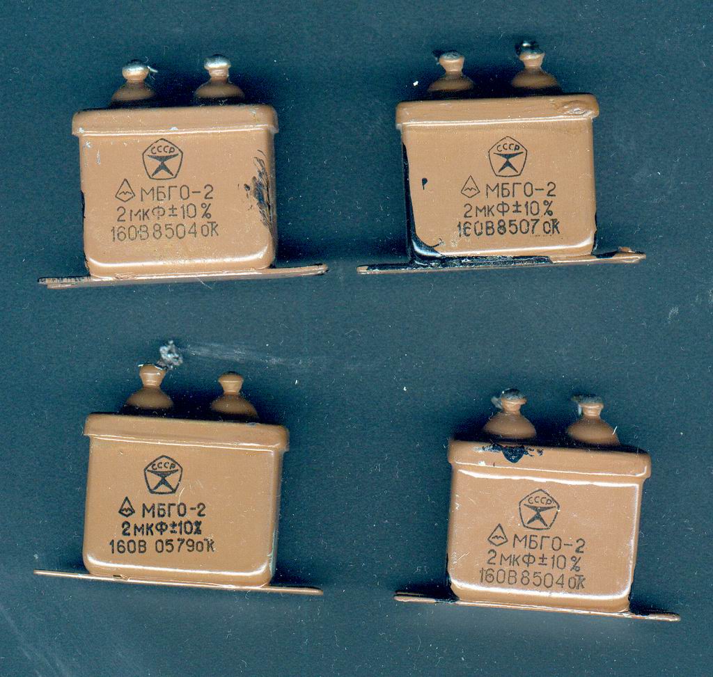

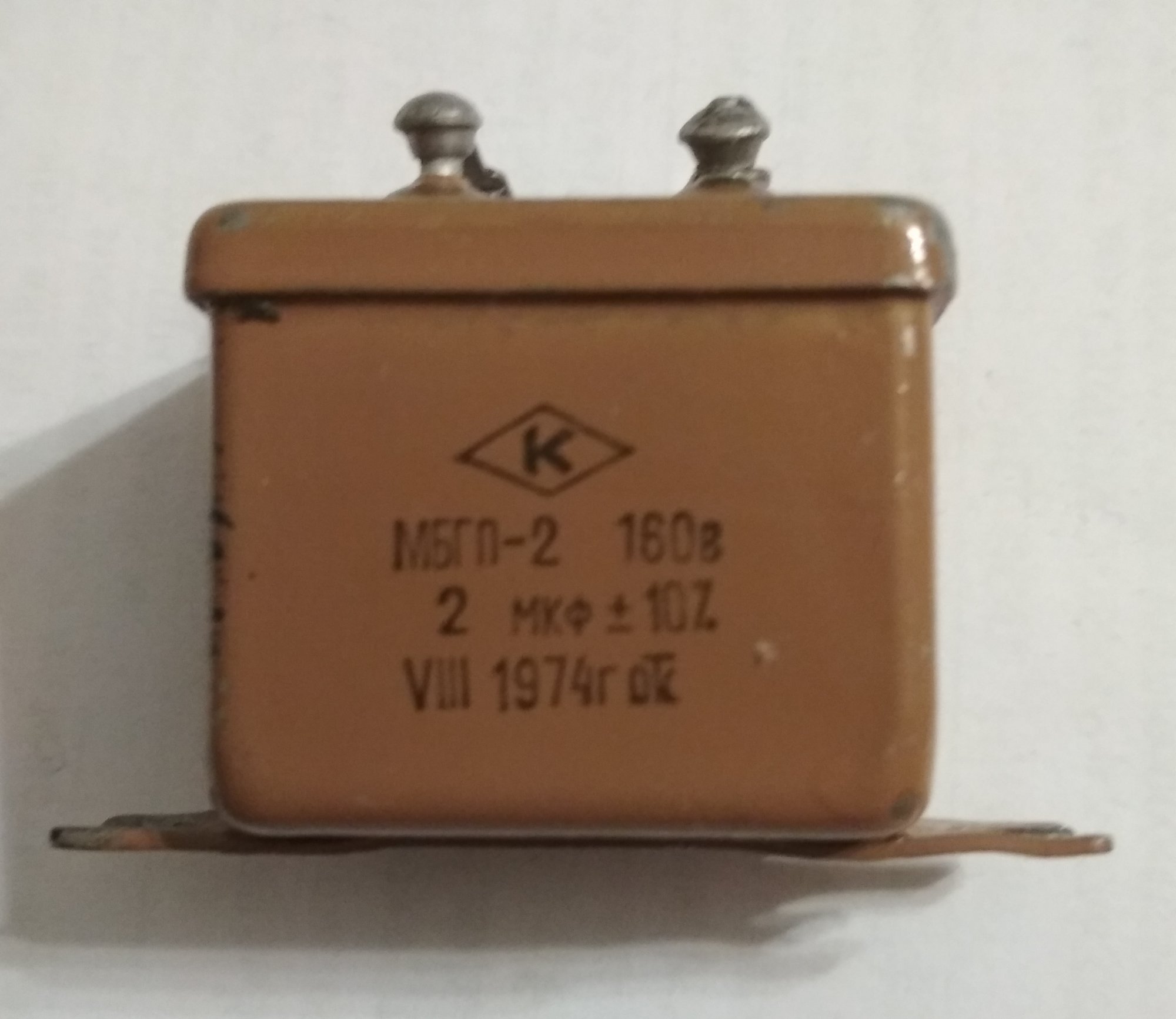

что поставить в вч фильтре: мбго или мбго-2 или мбгп-2?
или из этих без разницы?
6,619
6,748
240
Похоже, никто в упор не хочет видеть, что у одних конденсаторов с фазой всё чисто, а у других - грязь.
А потом удивляются: откуда же эта грязь берется.
На всё согласны, лишь бы не делать простейшие измерения, всякой эзотерики навыдумывают, а элементарные вещи замечать не хотят.
А фазовая "турбулентность" неизбежно влияет на звук - проверено.

6,945
3,431
151
Возможно, там буква О недопечатана внизу, и выглядит как П. Или какой-то спецзаказ.
В справочнике Дьяконова не значатся МБГП на 160 В.
6,619
6,748
240
И я так думаю. Вот из фильтров советских колонок.
Что случилось с фазой на 4 кГц?
Отвечу НЕ вместо LDS, А дополнительно.
Много ранее я отмечал, что подобные картинки бывают с конденсаторами, причем красивыми снаружи.
Но абсолютно никто не обратил на это внимания (вопросов не было).
Причина - наверняка какая-то проблема и хорошее ухо это заметит в фильтре.
Может быть это лечится формовкой конденсатора (вижу, что не электролит) или еще чем-то, не знаю, но есть смысл обратить внимание на это. Плохой контакт зажима при измерениях маловероятен.
В общем, это сигнал "что-то может быть не так".
Поэтому проверка с помощью LIMP бывает полезна.
