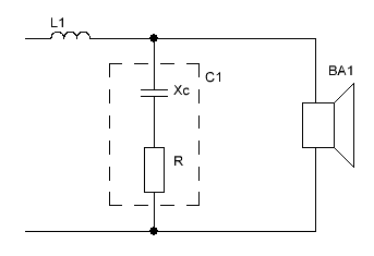

Рассмотрим потери конденсатора на примере НЧ звена акустической системы.
Конденсатор можно представить в виде упрощенной модели RC цепочки, где Сх – реактивное сопротивление конденсатора, R – сопротивление потерь.
δ - это угол сдвига тока относительно напряжения, так как в цепи присутствует активная и реактивная составляющая. Тангенс угла потерь ( tg δ ) – тангенс этого угла, который после математических переворотов можно выразить в виде формулы: tg δ = R / Xc.
Теперь рассмотрим на примере НЧ звена акустической системы. При идеальном конденсаторе при определенной частоте напряжение на динамике будет стремиться к нулю и будет пренебрежимо мало. Теперь представим конденсатор МБГО 30 мкФ у которого тангенс потерь равен 0,015. Самое главное на какой частоте задается этот тангенс! У отечественных бумажных конденсаторов 50 Гц, у многих пленочных 1 кГц, у электролитов 50 Гц ( у импортных электролитов 120 Гц), на этой частоте рассчитывается емкостное сопротивление конденсатора, активное сопротивление практически не меняется от частоты (на то оно и активное). Так вот у МБГО 30 мкФ на частоте 50 Гц емкостное сопротивление равно 106 Ом, соответственно можно вычислить потери 106 * 0,015 = 1,59 Ом. То есть в схеме конденсатор можно представить как конденсатор 30 мкФ с включенным последовательно с ним резистором на 1,6 Ом (в реальном конденсаторе МБГО 30 мкФ измеренное примерно 0,05 Ом), так как в справочниках указывают максимальный тангенс угла потерь.
А вот теперь возьмем Ваш тангенс 0,15, который присущ электролитам. Возьмем импортный электролитический конденсатор 30 мкФ. Емкостное сопротивление на частоте 120 Гц будет 44 Ом, соответственно сопротивление потерь будет 44 * 0,15 = 6,6 Ом, так как реальное сопротивление в 2 – 3 раза меньше и немного падает с частотой, то примерно 2,5 – 3 Ом. Теперь сравните с бумажным (расчетное 6,6 Ом против 1,6 Ом и реальное 2,5 Ома против 0,05 Ом), думаю здесь все поймут что в схеме фильтра на бумажном конденсаторе будет иметь более крутой завал частоты чем на электролите.
Вывод чем больше тангенс потерь конденсатора, тем больше его активное сопротивление (его ещё называют ЭПС – эквивалентное последовательное сопротивление (ESR по импортному)

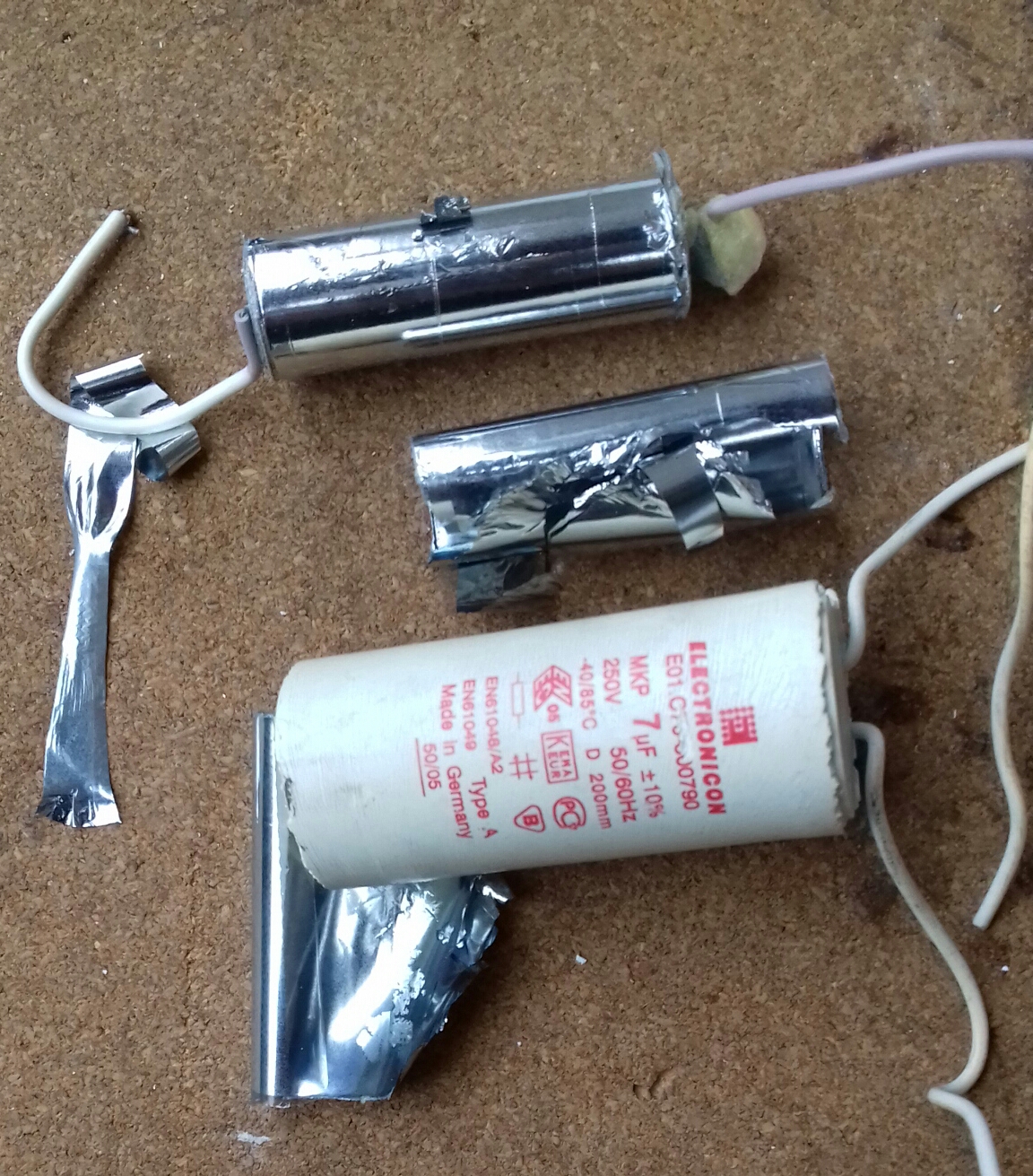

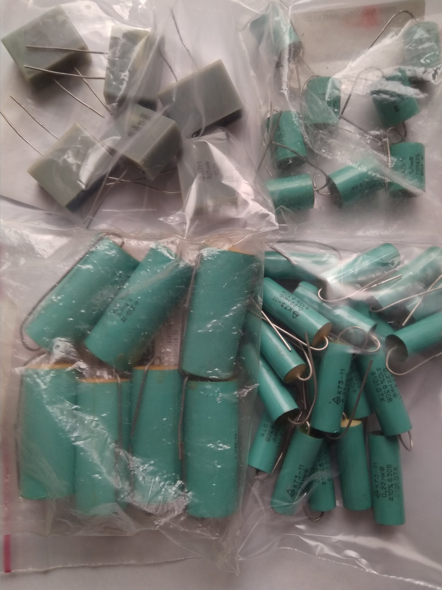

Вопрос знатокам: годятся ли такие кондеры в АС, пленка напыленная, материал пленки неизвестен, на разрыв тянется, это капрон?
    1.1 MB · Просмотры: 471

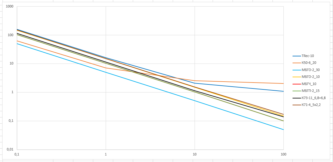

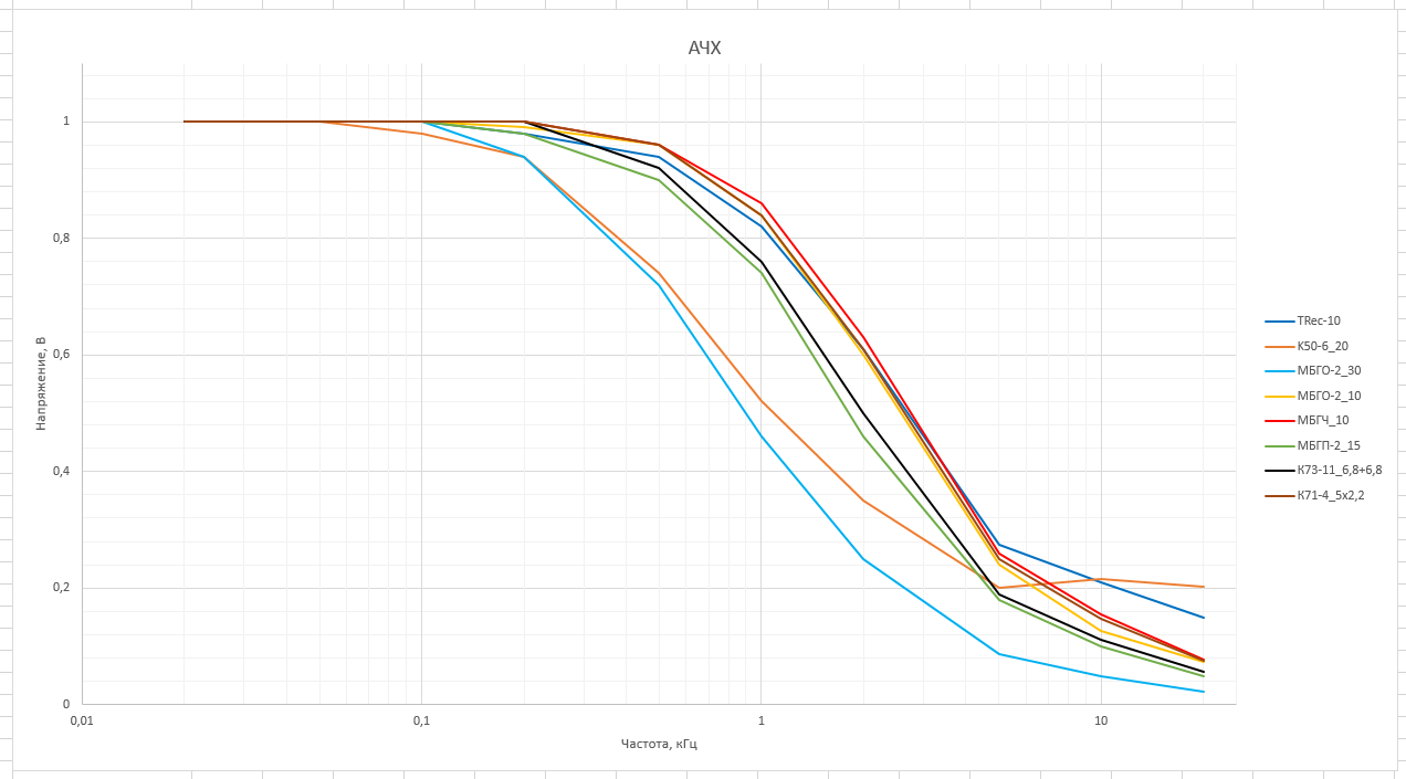

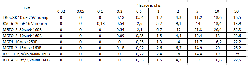

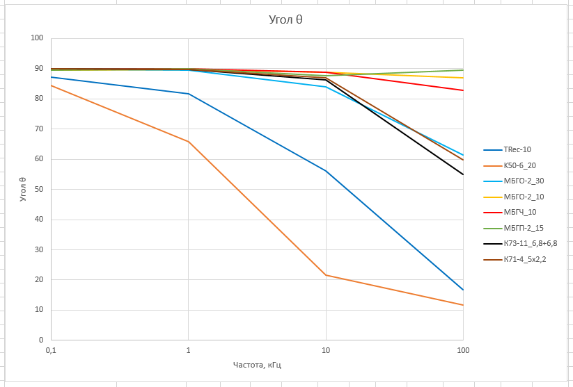

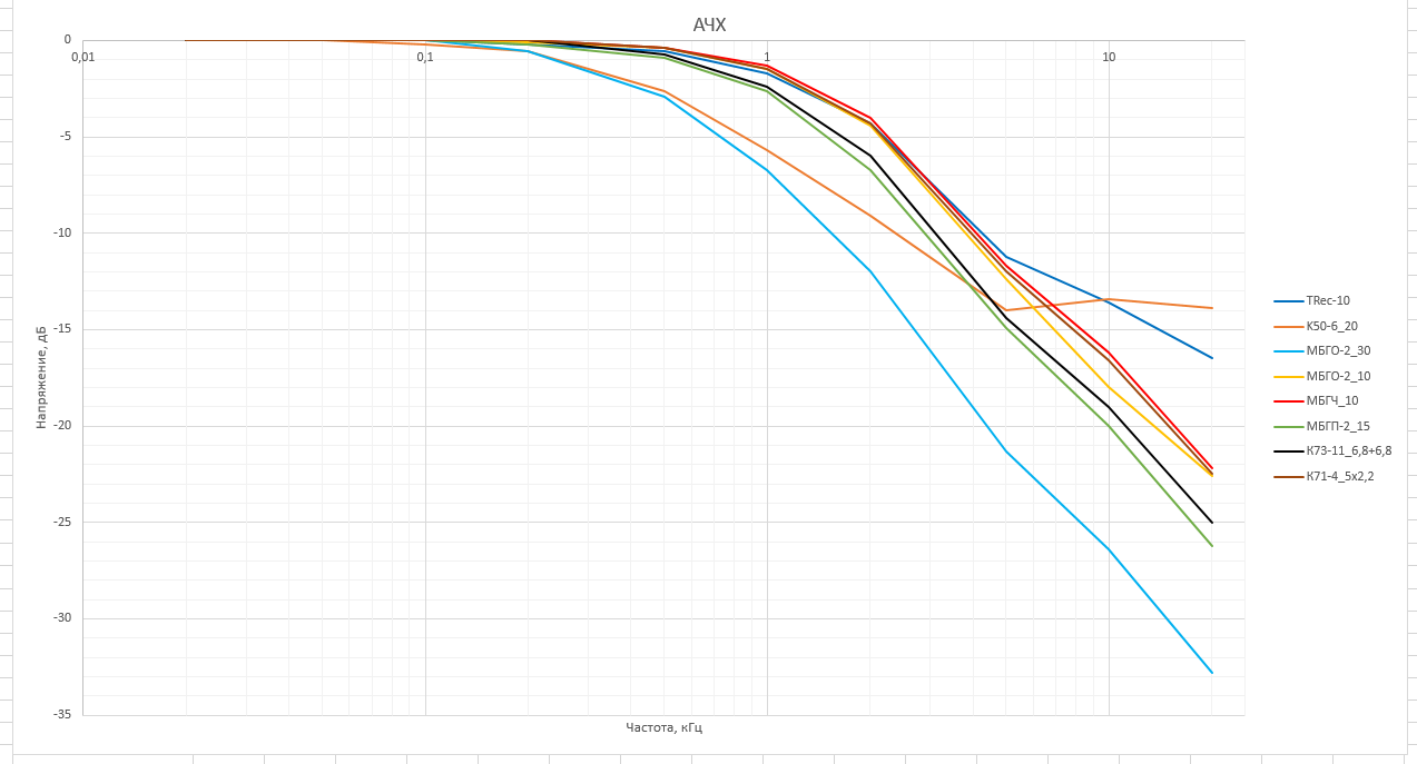

Напрашивается схема конкретной измерилки, на базе той же спектры, в виде RC или LC фильтра , рисующей ачх на экране с разными типами конденсаторов, во всем звуковом диапазоне. И если все так, как по выше приведенным расчетам, то мы увидим явное отличие в зависимости от типа конденсатора. По крайней мере, 1, 6 Ома и 6.6 Ома проявятся весьма по-разному, как фильтр 2-го порядка- в сравнении с первым с цобелем.

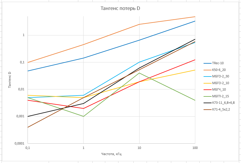

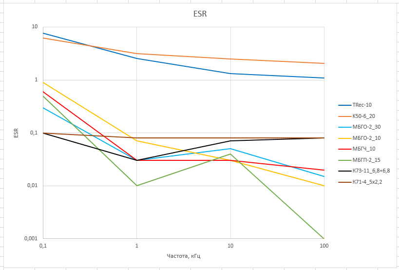

Очередная лабораторная, тема "Влияние конденсаторов на работу фильтра"
Схема простой RC-фильтр, где R - резистор МЛТ сопротивлением 10 Ом (близко к сопротивлению динамика), С - испытуемый конденсатор. Подаем на вход фильтра синусоидальный сигнал 1 В пик-пик частотой от 20 Гц до 20 кГц с шагом 1-2-5, на выходе измеряем падение амплитуды.
Испытуемые конденсаторы:
TRec SR 10 мкФ 25 В, электролитический полярный широкого применения (на малых амплитудах работает без проблем, несмотря на полярность)
К50-6 электролитический неполярный 20 мкФ 16 В
МБГО-2 на 30 мкФ 160 В
МБГО-2 на 10 мкФ 160 В
МБГЧ на 10 мкФ 250 В
МБГП-2 на 15 мкФ 160 В
К73-11 два конденсатора на 6,8 мкФ 160 В, соединенных параллельно
К71-4 пять конденсаторов 2,2 мкФ 160 В, соединенных параллельно

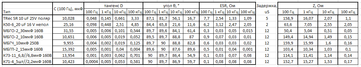

Перед испытанием испытал конденсаторы LCR-метром на частотах 0,1-1-10-100 кГц, значение Z - рассчитанное, о задержке будет сказано ниже
График распределения тангенса угла потерь от частоты, такой зигзаг у МБГП-2, думаю, из-за повышенной индуктивности конденсатора
График угла сдвига фазы ESR от Хс
График ESR от частоты, обратите внимание на практически неизменную величину ESR от частоты полистирольных К71-4 (полистирольные и слюдяные и вакуумные конденсаторы используются в эталонных мерах емкости, так как стабильны во времени, температуре, частоте и обладают малыми потерями и абсорбцией, в частности магазины емкости Р5025 0,1нФ - 100 мкФ выполнены на МПГО и ССГ конденсаторах)
График Z конденсатора (по расчетам)

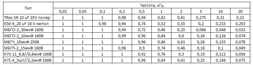

Испытание
Таблица амплитуд сигнала на выходе фильтра
И график амплитуд

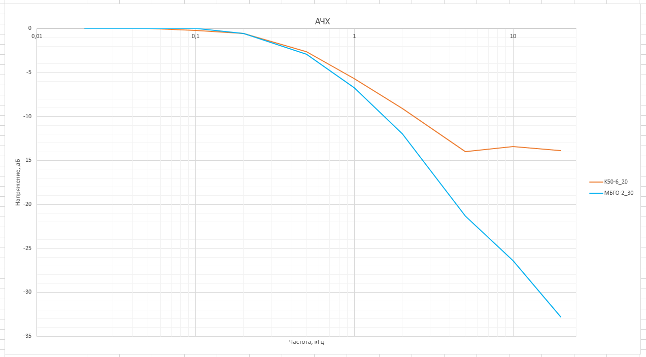

Так как у фильтров АС используется в графиках не вольты, а децибелы, то для удобства восприятия перевел затухание фильтра в децибелы
Вывод:
Собственно говоря ради чего все затевалось, ниже наглядный пример влияния ESR на работу фильтра. Ровный спад АЧХ при использовании МБГО-2 с низким ESR, и неспособность фильтра срезать ниже 14 дБ (в данном примере) при использовании электролитического конденсатора с ESR 2 Ома. Задержка сигнала, это на какое время выходной сигнал отстает от входного на частоте 20 кГц ( на высоких частотах на экране осциллографа заметна разность), у электролитов вышло меньше, думаю из-за того что они более сложные в эквиваленте и ESR вносит свои коррективы в углы сдвига.
P.S. В импульсных блоках питания величина пульсаций рассчитывается через ESR конденсатора фильтра, в то время как в обычных трансформаторных низкочастотных через емкость конденсатора фильтра
