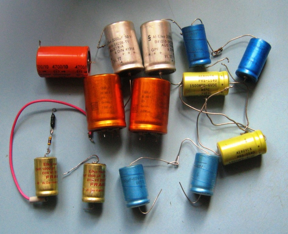

Старые электролиты бывают при проверке теряют емкость, именно при длительном хранении без включения. Но их можно восстановить, особенно те которые герметичные, у них оксидный слой стравливается, но электролит сам есть. Чтобы восстановить оксидный слой, нужно подать на него напряжение (подключить к БП) на напряжение близкое к номинальному, но чуть меньше (насколько не критично), и оставить на сутки-двое. По истечении этого времени у них формируется оксидный слой. Если не получилось, значит где-то микротрещина и электролит высох, тогда увы только на помойку. Но БП желательно с защитой (хотя бы предохранитель), бывают пробои от старости.
6,356
4,789
187
50
Включение для восстановления оксидного слоя - номинальное напряжение через 1 кОм. В меру восстановления окисла напряжение на конденсаторе автоматом повышается до номинального.

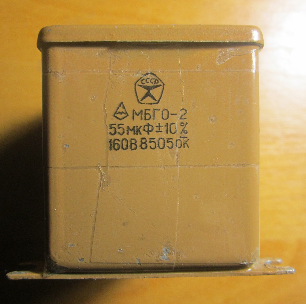

Можно отобрать с 20 мкФ МБГО-2 160 В, с пониженной ёмкостью. Точности в 10% должно хватить более чем. В импорте фильтры, как правило, невысоких порядков.
Собираю самые ёмкостные "трамвайчики" - 55 мкФ (или 56, когда как пишут) на 160 В, МБГО-2.

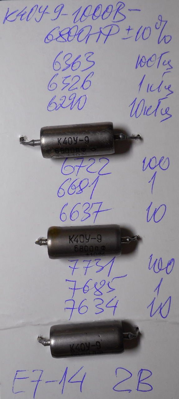

Совпали К40У-9-1000 В-6800 пФ±10% и измеритель иммитанса Е7-14 в обеденный перерыв на работе. 3 частоты измерения, одно напряжение
27,101
12,719
Получается, что емкость зависима от частоты?
ДимБол
14 Янв 2020
1,167
527
53
50
ALSS
20 Окт 2021
430
416
29
77
Черновцы
Да, вот этой зависимостью емкости от частоты (а Е7-14А еще и 100 кГц имеет, но у меня его нет... И не будет) я и отличаю лавсан от полипропилена, например.
По крайней мере если конденсатор не поет на 1-3 кГц при напряжении на нем 1-5 вольт такой частоты и не имеет зависимости емкости от частоты, то его смело можно ставить в звуковые цепи - заведомо ничего не внесет.
Но иногда надо чтобы вносил...

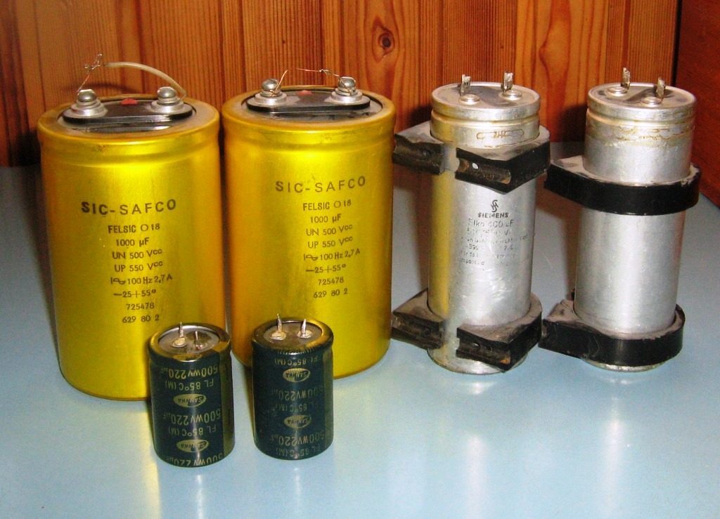

Точно также, как Павел, торопиться некуда - пусть стоят неделю, но постепенно если электролит не высох -восстановятся, электролиты древние работают, китаю далеко до них
RFT 1955год 25мкф*500/550в, Frolyt 1961год 25мкф*500/550в

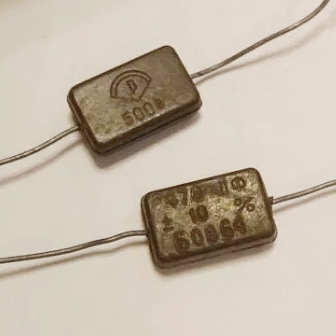

0,022 мкФ везде в мире продают для гитаристов - ebay, гитарные форумы с коммерческими разделами и прочие барахолки
А у товарища, где мы сидим, мои детские проекты паяем баночка таких лежит Посмотреть вложение 26008
К42 это БМ в металле, пакость. К40П- это тот же К40У9, супер.

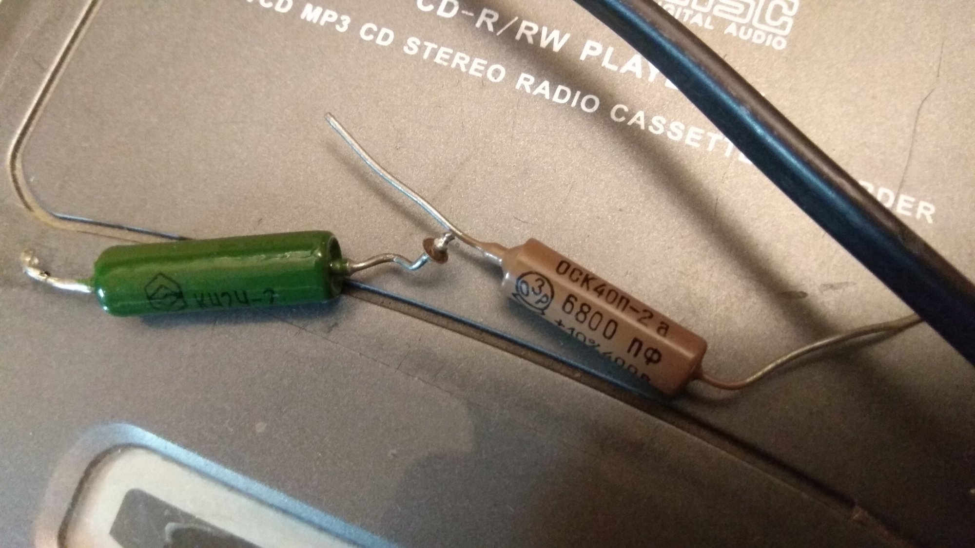

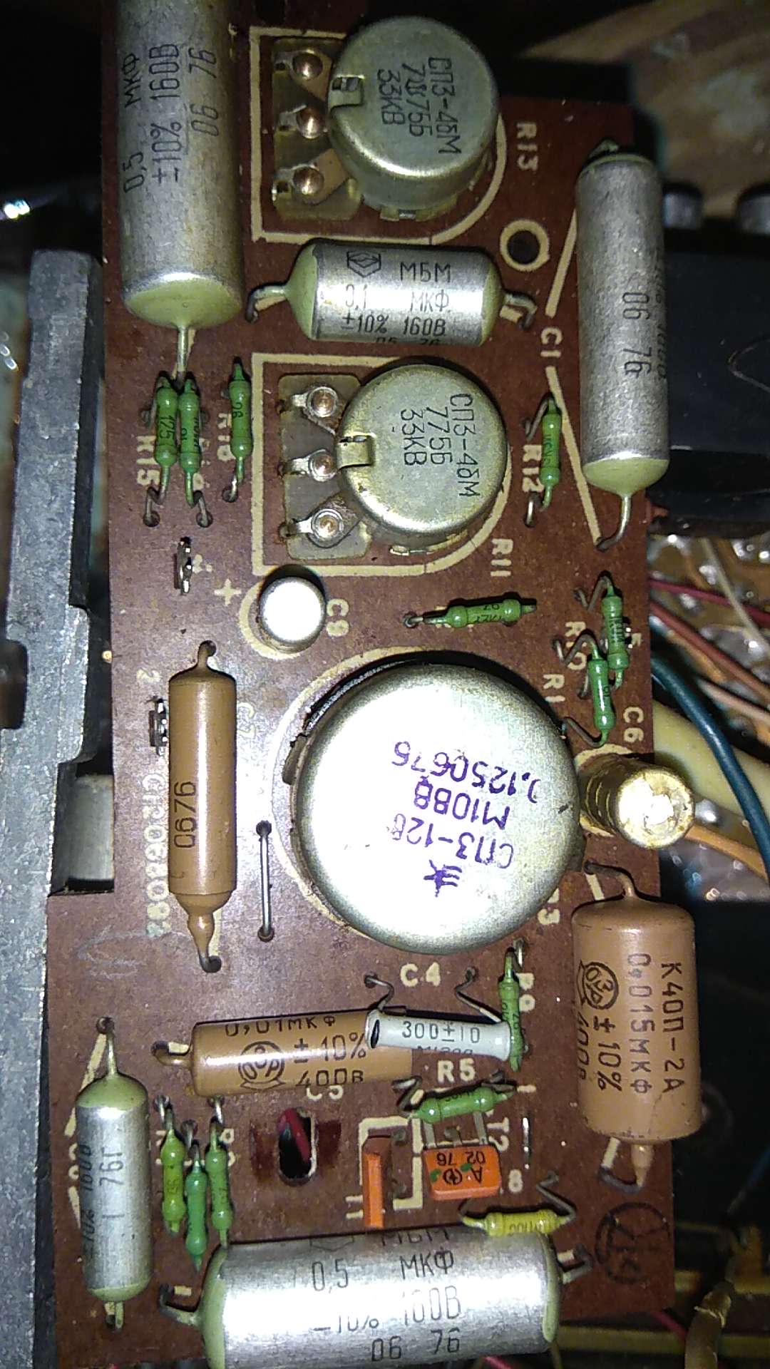

К40п-2а в схеме 1973го года
Рига -104

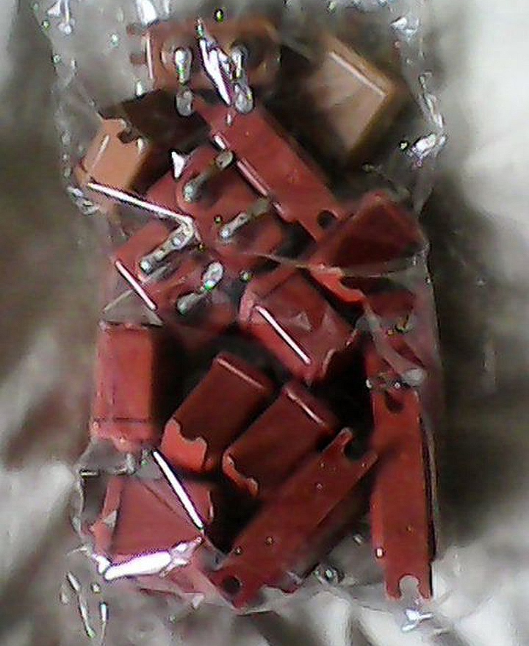

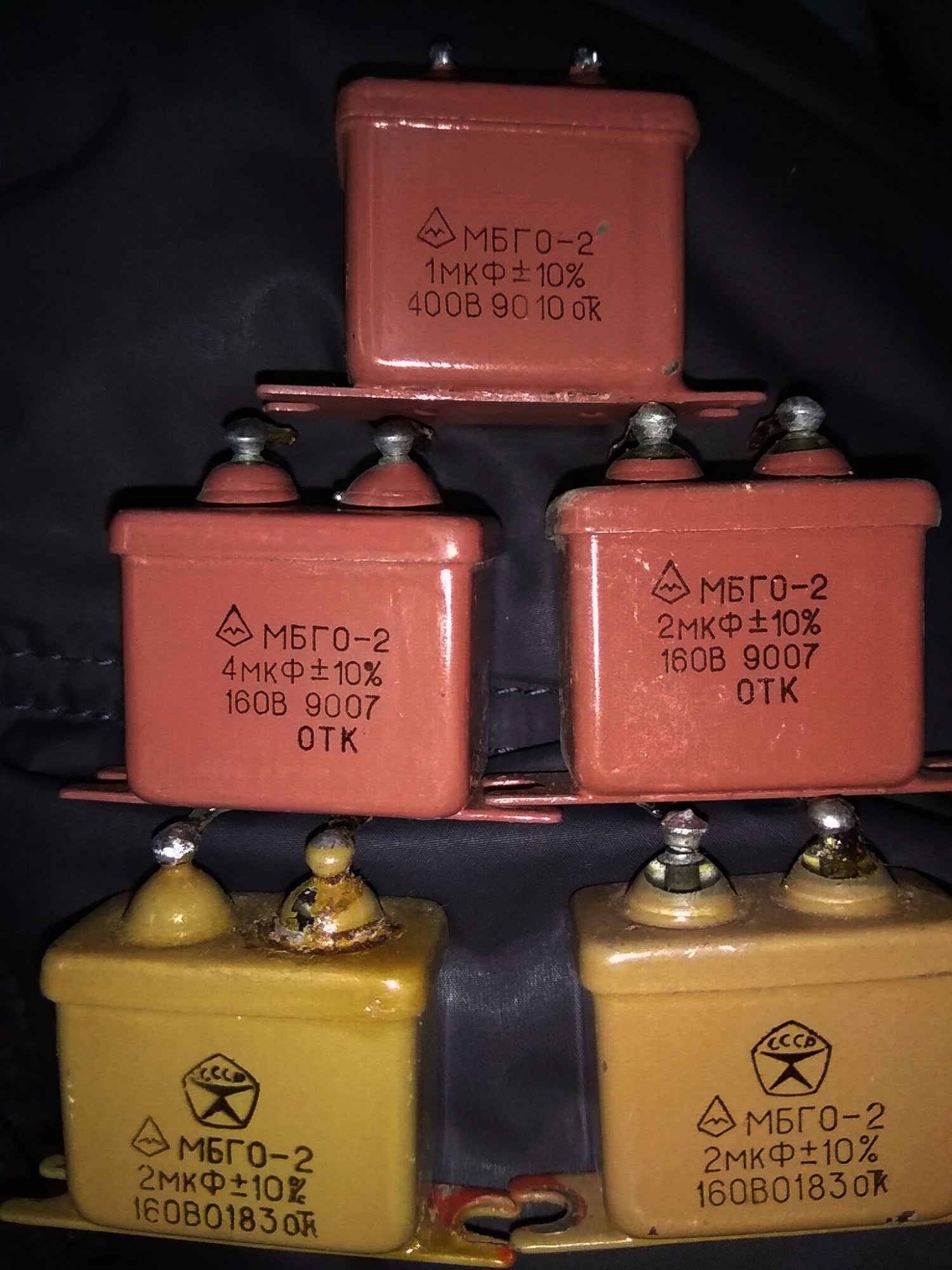

хотя искал такие же, но МБГО-2, с "лапками".
А у нас 2-4 мкФ их продают 15 шт за 50 р но ехать на край города

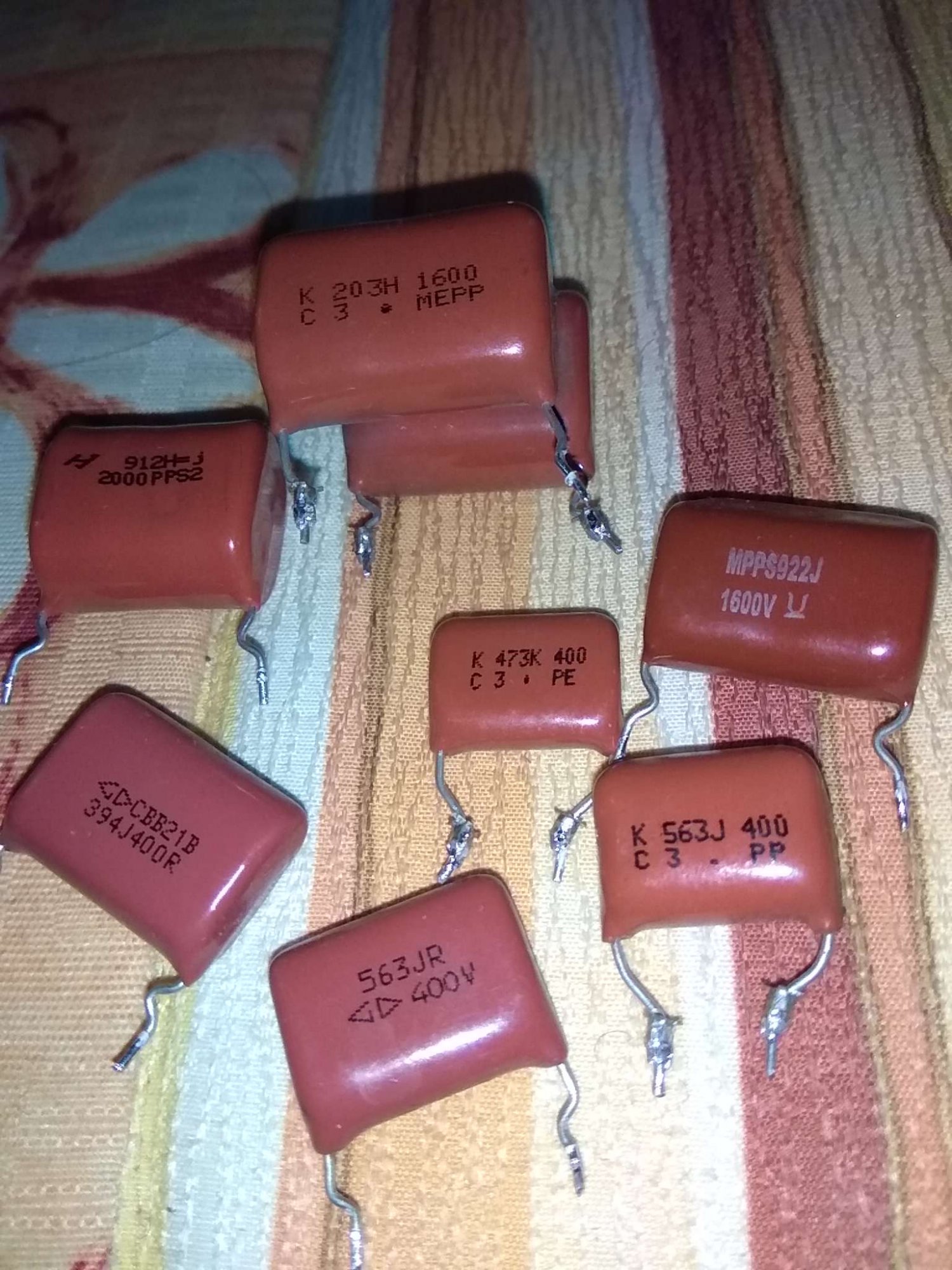

А полипропилен из теликов 90-х
Непонятная маркировка
Надо просто померять.

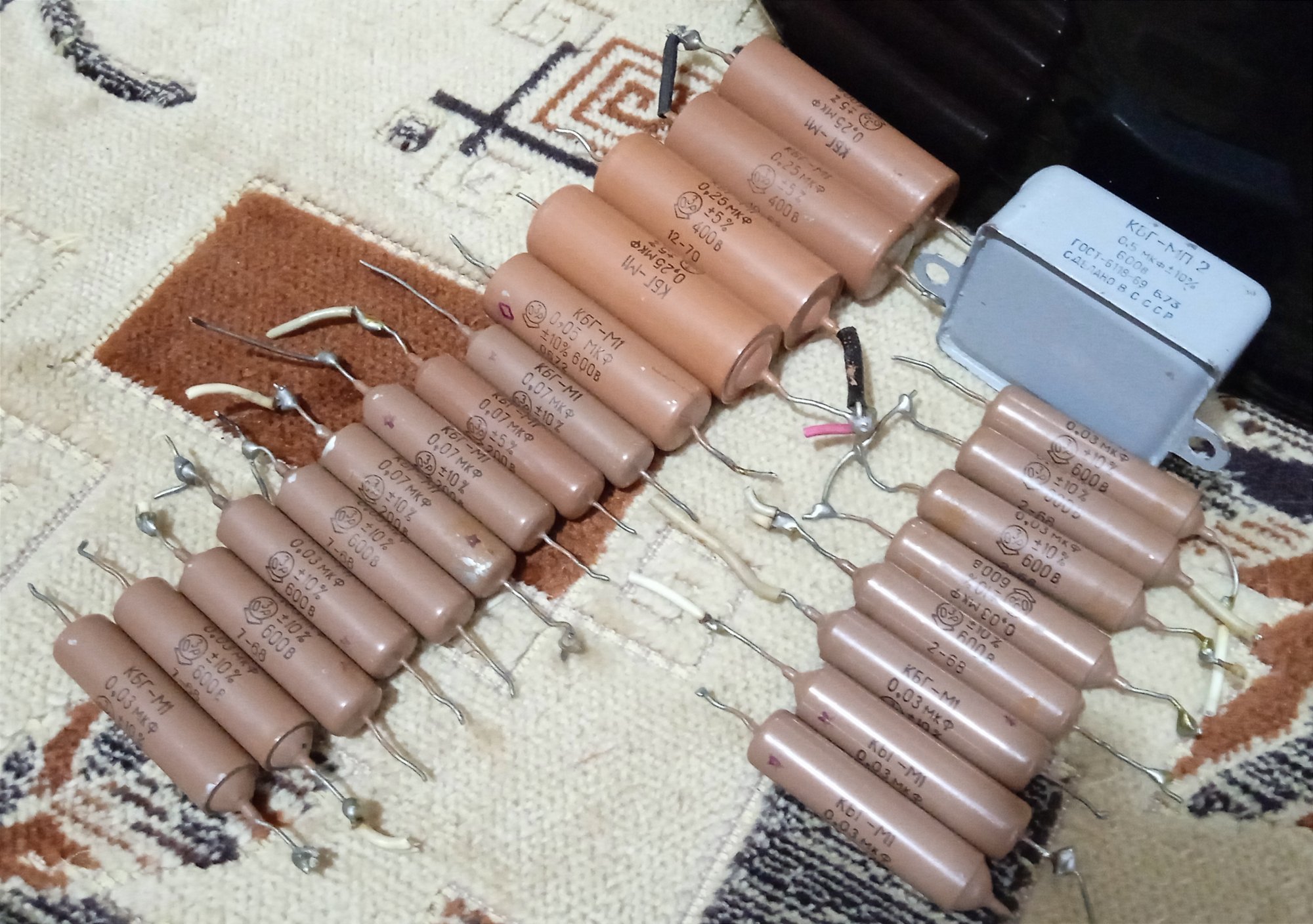

Перебирал коробку сегодня, искал на гитарный темброблок принесли гитару на мод, нашёл ваши любимые но номинал не тот за исключением 0,03 остальные вряд-ли куда пойдут, возможен обмен.
13 Окт 2019
5,509
1,587
107
Свердловкая обл.
Классные конденсаторы, 0,25мкф в разделительных конденс. усилителей, сюда и 0,05мкф, 0,07мкф можно. 0,03мкф в коррекцию по тау4 винила. КБГ-МП2 0,5мкф - в питание

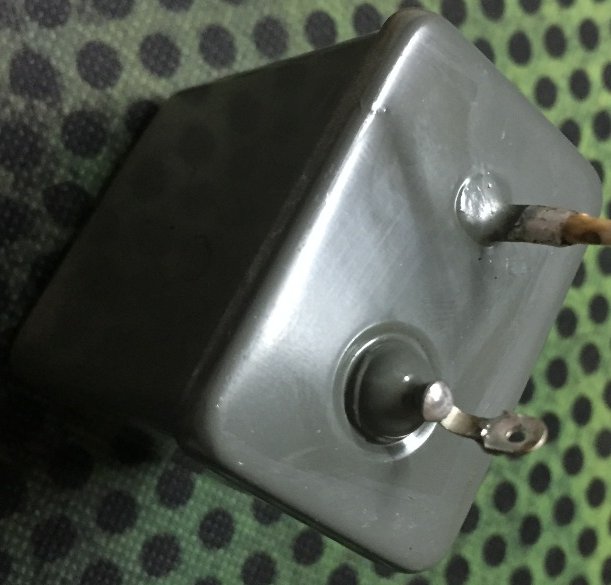

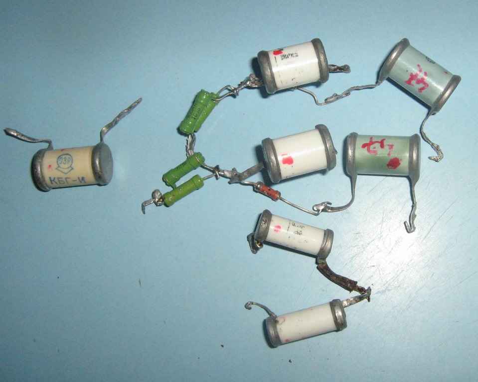

КБГ-И, бумаго-масло, одни из лучших советских
Слева направо, КБГ-И 1956г, потом Сименс вверху 0,1мкф, внизу 0,05мкф, как положено, наружная обкладка помечена чертой. И справа КБГ-И 0,05мкф

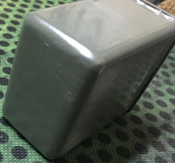

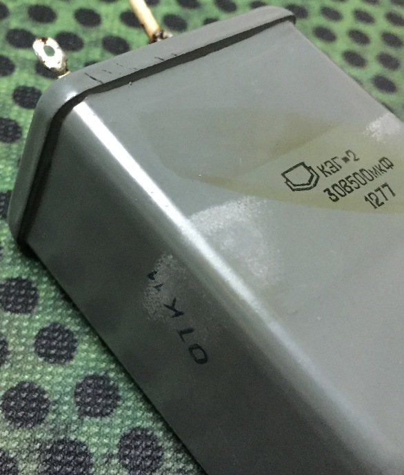

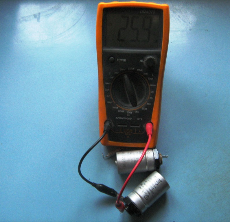

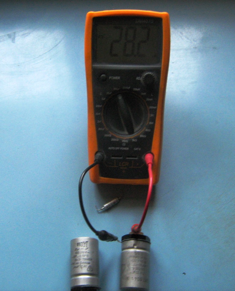

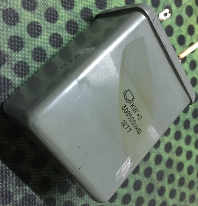

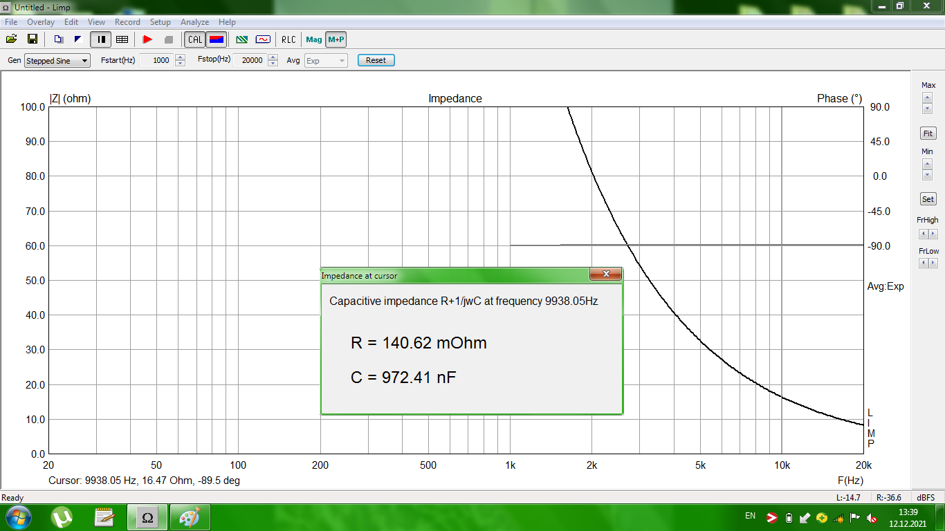

КЭГ-2
500 мкФ/30 В
100 Гц = 281 мкФ
1000 Гц = 253 мкФ
10000 Гц = 506 мкФ
тангенс = 0,97
