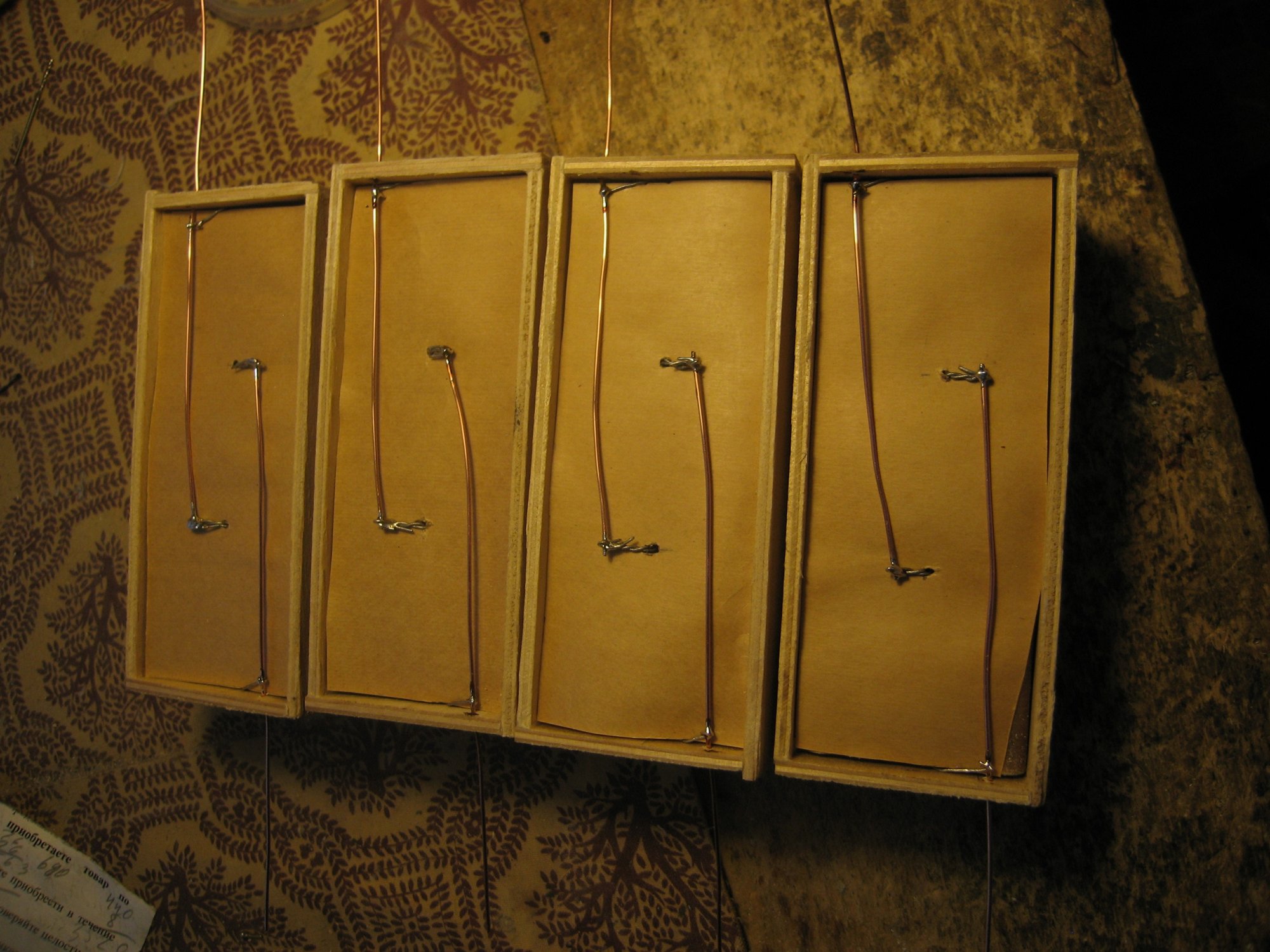

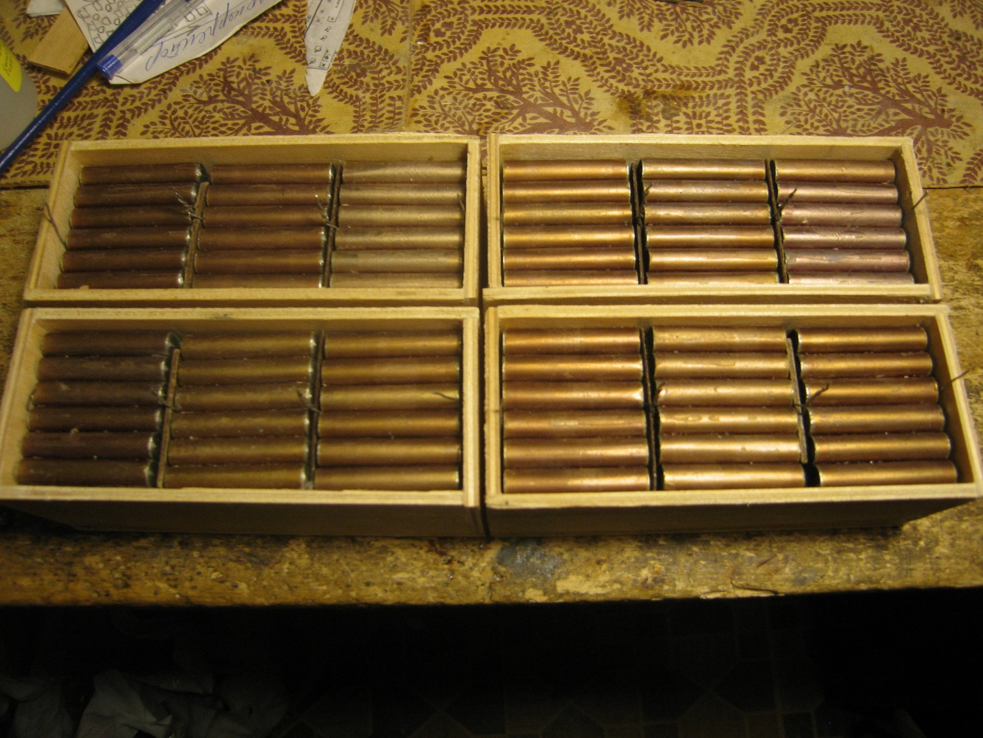

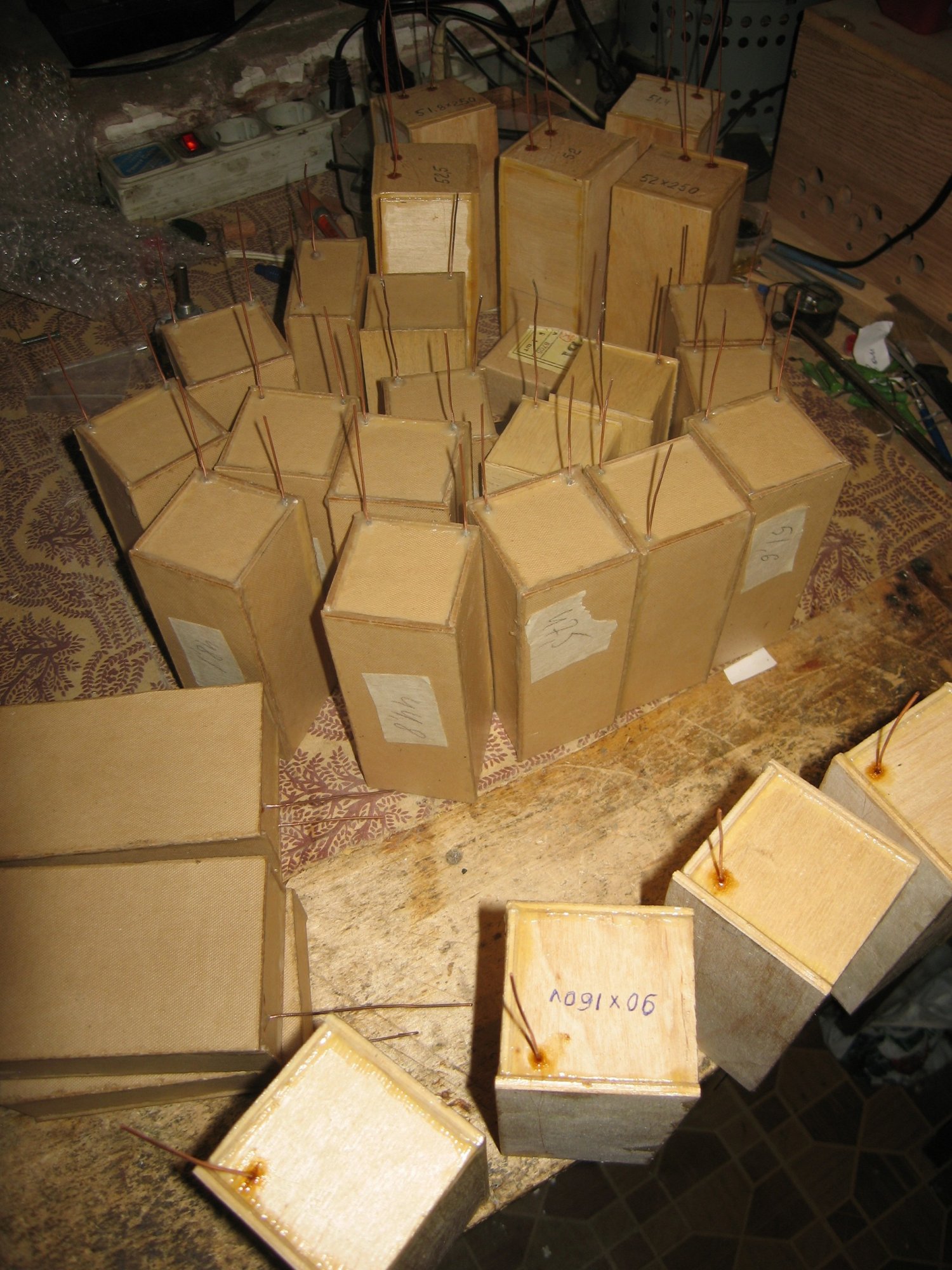

У меня К40-У9 вообще не крашенные. голый металл. Есть мнение, что краска как то сказывается на звук. на резисторах например. Причем не лучшим образом.Некоторые даже ее удаляют и утверждают. что звук улучшается. Хотя лично я так не пробовал. морока страшная, если краска прочная. Хотя возможно это и правда. это же дополнительный диэлектрик на резисторах, на проводнике, причем с неизвестно какими свойствами. И наверное лучше для звука без него. Хотя для емкостей не уверен, что без краски лучше. Я их "раздевал" от металлических корпусов и ставил в корпуса из дерева, электрокартона.По правде сказать какого то особого улучшения звука не заметил. Тому может быть много причин, например нарушение герметичности и связанные с этим ухудшения качества конденсатора. Или что то другое. Хотя и особого ухудшения звука тоже не отметил.Так что вопрос по "раздеванию" емкостей для меня так и остался без ответа - надо или не надо.

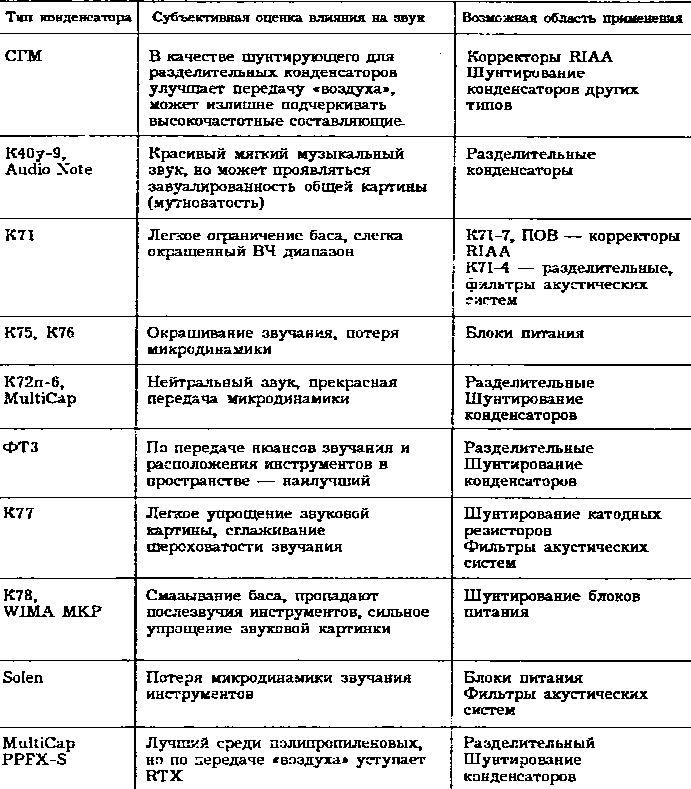

А разве К76 лакопленочные применимы в звуковых цепях? У меня они есть, но ни разу не пробовал, так как в инете где-то когда-то прочел. что их не надо в звук. А как на самом деле?
С моей стороны - разницы никакой. Ни мне, ни моим слухачам.
Кто-то брякнул глупость в сети, цены на них упали, нормальным людЯм была возможность подзакупить герметизированных К76.
Особенно интересны К76-4. Это единственная герметизированная "милитари" "пленка", с номинальным напряжением 25 В. И с минимальными габаритами, что иногда бывает очень важно.
Да, согласен. очень важно. Особенно для катода лампы. Обычно там напряжение не очень большое. А ставить туда МБГО даже на 160в( минимальное напряжение для них) - слишком значительные габариты получаются. Электролиты даже не рассматриваю, хотя именно их туда большинство( практически все) и ставит. Именно поэтому меня и привлекли К77 на 63в - размеры вполне приемлемые. Есть еще бумажные на 50в, но очень редкие.
Ну а лакопленка - надо попробовать, а вдруг в инете врут.
Еще что смутило в том тексте емкостей - использованная акустика. Не было динов с бумажными диффузорами на низах, а только полипропилен и кевлар. Что не очень правильно кмк. Кстати когда я проводил отслушивание конденсаторов в фильтре первого порядка на пищалку, то заметил, что при их смене меняется звучание ВО ВСЕМ ДИАПАЗОНЕ от низов до верхов.И это вполне объяснимо - меняется баланс НЧ. СЧ. ВЧ. а вместе с ним и звучание. К тому же первый порядок фильтра дает возможность емкости достаточно сильно влиять на НЧ дин в двухполосной акустике, каковую я и использовал. Но в любом случае отсутствие НЧ динамика с бумажным диффузором - это недоработка того теста кмк.
По поводу К73. Несколько раз пробовал К73-17. результат всегда был потрясающе отвратительным. Ну а К73-16 надо попробовать. а то я его тогда тоже забраковал как представителя серии К73, возможно и зря.

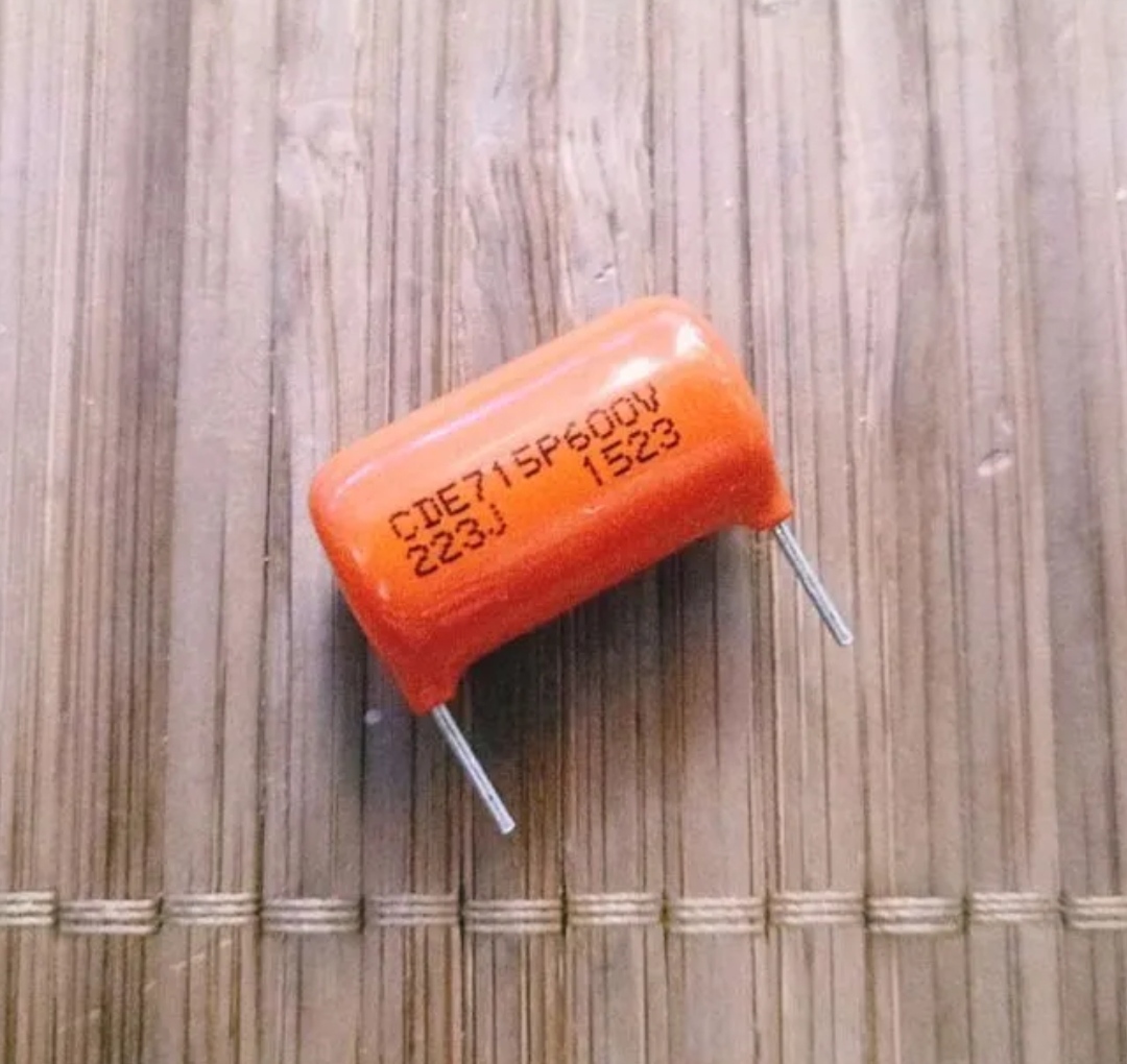

Конденсаторы Orange Drop 0.022мкф
В темброблооки гитарные
Микро офф
что по внутрянке там?
715P Type Orange Drop Polypropylene Film/Foil Capacitors
какой полный аналог наших?
Или мрр с теликов 90-х годно?
К78-2 есть компактный, на 300 В, двух испонений - окукленный, и в пластмассовом корпусе с заливкой компаундом. Второй вариант предпочтительнее.

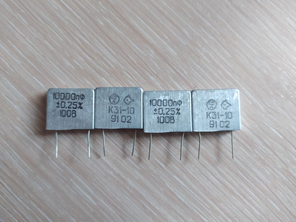

Подвернулись интересные конденсаторы К31-10, никогда не встречал с такой точностью - 0,25%
    166.4 KB · Просмотры: 242
У самого к71 7 0.5%, думал ничего круче не найти, а тут 0.25%.
У меня есть СГМы и ССГшки 0,3%. Тоже думал точнее не бывает, а оно вон как. Но и те и другие достаточно конских размеров и не под печатную плату. А если сравнить по цене с CDE silver mica, вообще шоколадно получается.

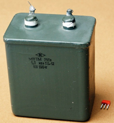

Бывают ещё МПГТМ на 0,1%
Очень забавная штука.
Нахрена ОНО такое надо? - это первая мысль.:unsure:
Потом почитал, куда ставили\применяли,...
Ну теперь всё понятно и логично...;)

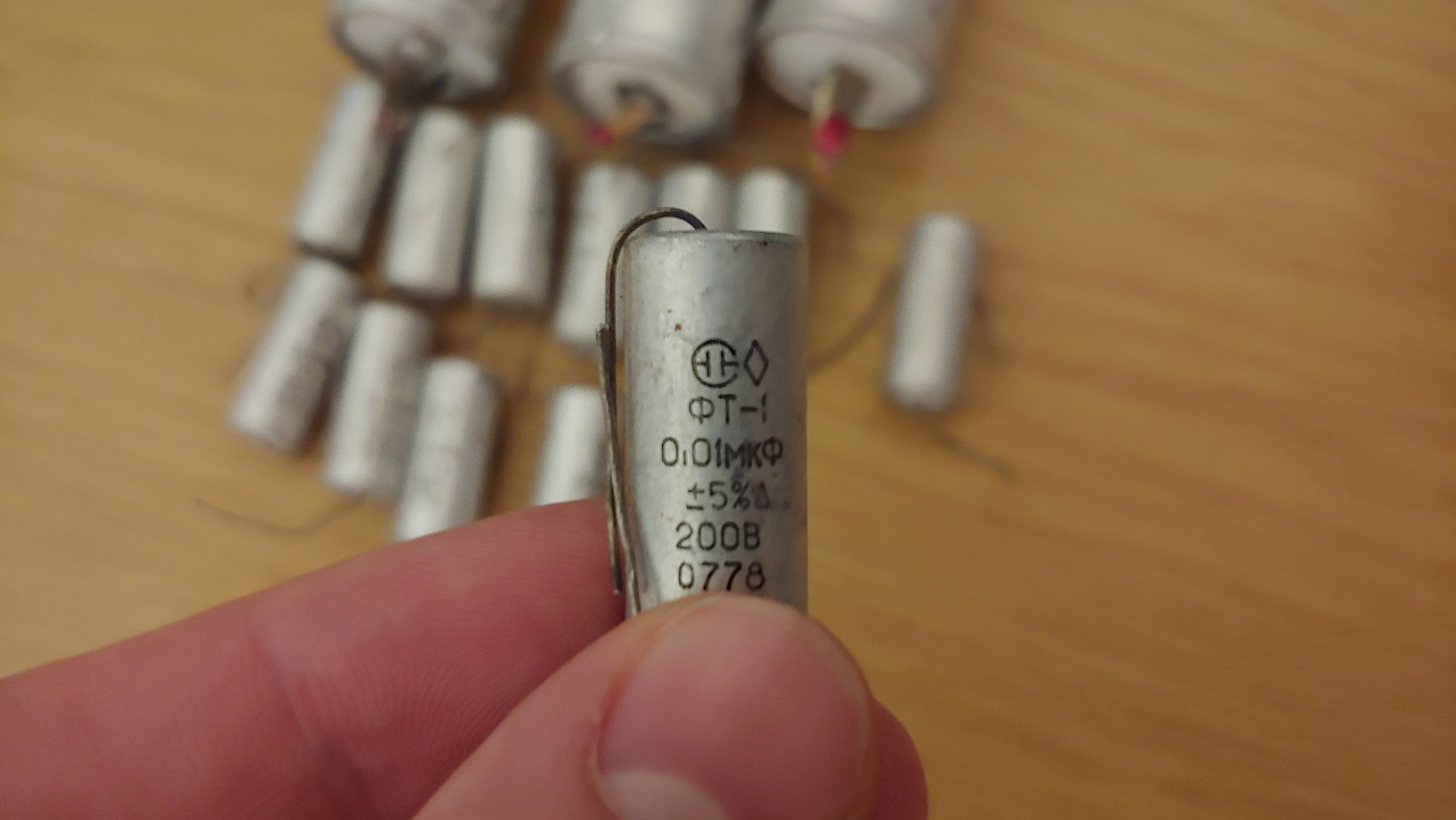

А в качестве шунта ФТ-1 0.01мкф 200в подходит? Очень малогабаритный. Есть и к72п6, но они намного крупнее.

Жирно такие переводить на шунт. Лучше пустить на фонокорректор.
Что за шунт ВЧ звена в АС? Обычно ставят как шунт шины питания. Или впараллель, шунтом низкочастотных конденсаторов.
Схему можете показать?
Шунтирование проходного конденсатора К77 1 в ВЧ звене АС. DIM рекомендует шунтировать к77 1 конденсаторами к72п6 или КЗК орандж. Если мне память не изменяет, у ФТ тот же диэлектрик, что и у к72п6. Вот интересно мнение товарища DIM, так как ФТ менее габаритные,нежели к72п6.
Подойдет, конечно. Если совсем по-уму, то 10% емкости от основной. Но это уже прошедшее время. Вы просто при настройке подкидывайте пока разница хоть как-то ощущается. Лучше "откидывать" - такой способ заметнее. При условии, что слышите еще хорошо. Можно на детях экспериментировать, у них слух отменный, моментально определяют)
12шт таких. И на фонокорректор, и на шунт ВЧ звена АС хватит.
не применяйте такие, под именем ФТ-1 и ФТ-2 в ответственных узлах, у этих кондеров выводы вкладные, контакт с обкладками нестабильный, нарвался на такой эффект пропадания контакта. У ФТ-3 контакт сварной.
Пишут, что нестабильный контакт иногда имеет место быть на низких постоянных напряжениях на "вкладных" конденсаторах. Или когда на таком конденсаторе только переменка, без постоянки. А если это разделительный, где напруга выше 20-30 % номинальной, то этот момент можно не рассматривать.
