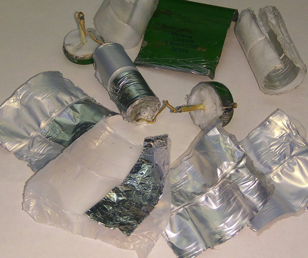

Отсюда следует, что раздетый до гола конденсатор не вносит сдвиг по фазе 90 градусов?
Т.е. это метализация? Ее нельзя снять?
Судя по фото оба фольговые.
Единственный раз в творческой жизни наблюдал фольгированный серебром фторопласт.
Но его доставали с величайшими трудами, молились на него, как на Чашу Грааля.
Мне бы и в голову не пришло просить покурочить его, проверив силу сцепления металла и полимера.
В том-то и дело, что вносит, но ... в другую сторону, почти как индуктивность

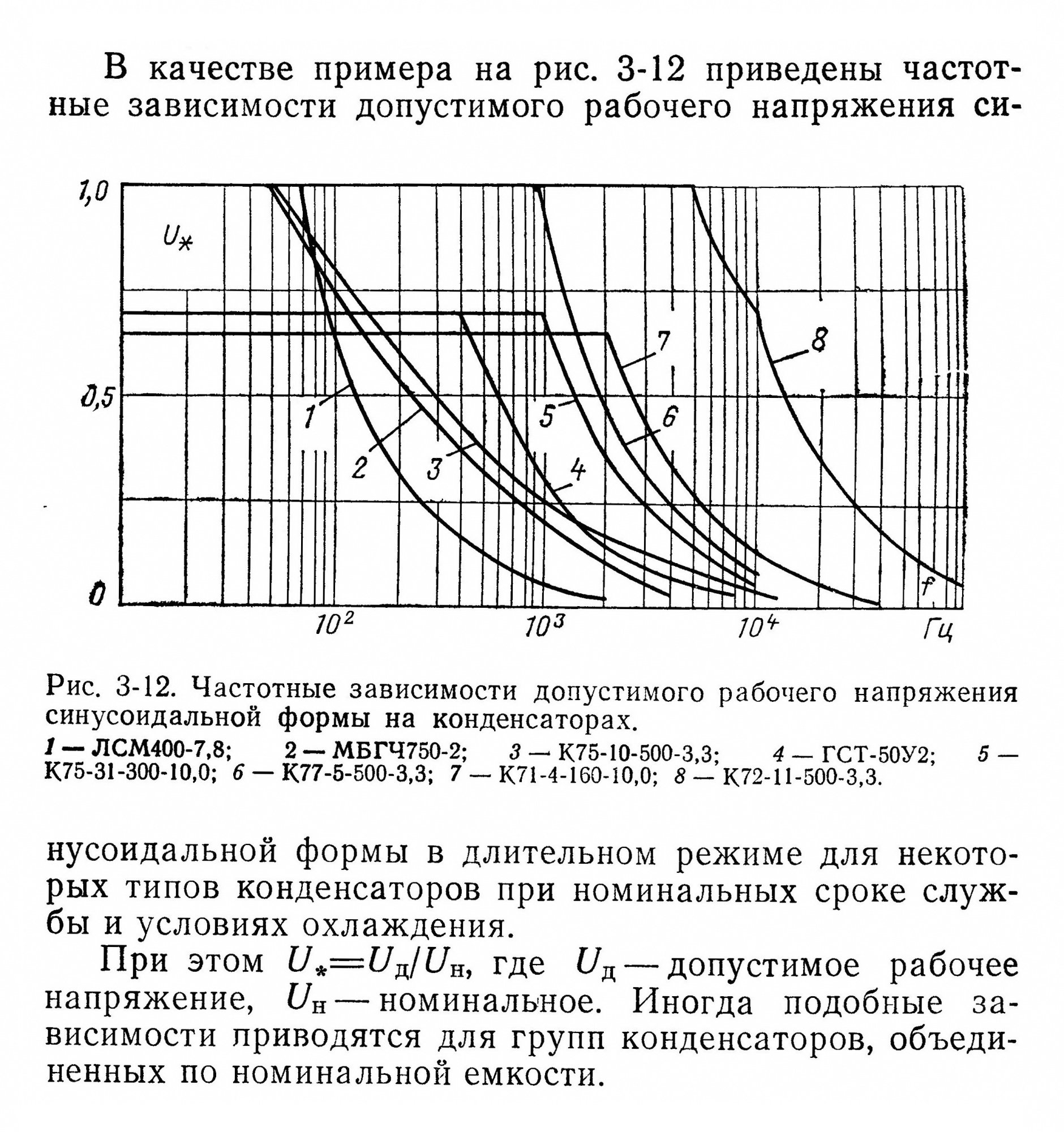

К72-11 0,22 мкф х 1000В, длина 150мм, с выводами 200мм, диаметр 64мм. Размер имеет значение! :cry:
Графики на вид дико страшные. Но это обман зрения и обман извилин.
Чем выше частота, тем мизернее падение напряжения на конденсаторе.
А так как в наших случаях им работать в основном в качестве разделительных, от единиц герц,
то на тех высоких частотах, что на графике, на конденсаторах будет практически ноль.

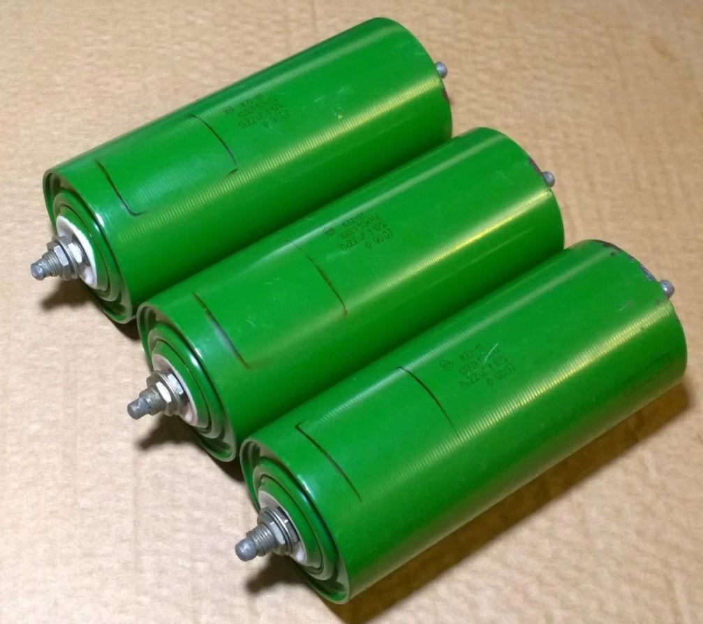

Все в них добре, окрім непомірно великих розмірів, і відсутності лапок для кріплення.
Як на міжкаскадні, то напруги в 250 В може бути замало.
Є дрібніший герметизований полістирол, меншої ємності, і на 500 В.

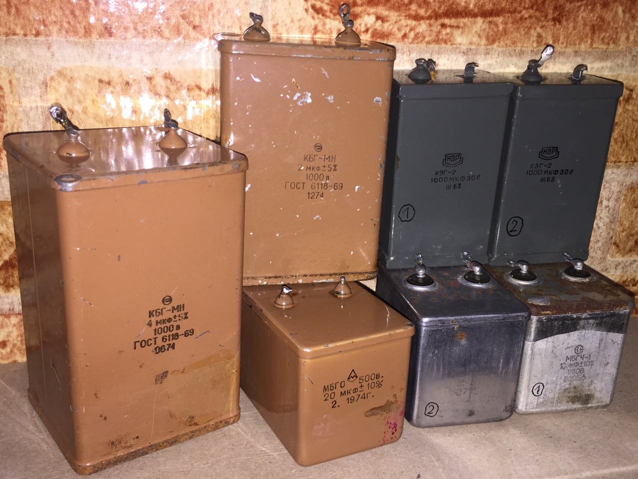

КБГ-МН 2 мкФ/1000 В
КБГ-МН 4 мкФ/1000 В
КЭГ-2 1000 мкФ/30 В (пара)
МБГО 20 мкФ/500 В
МБГЧ-1 10 мкФ/250 В (пара)

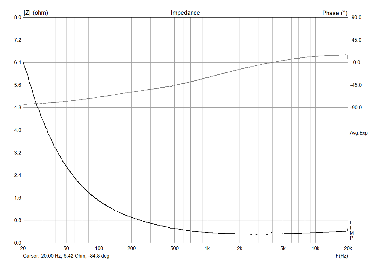

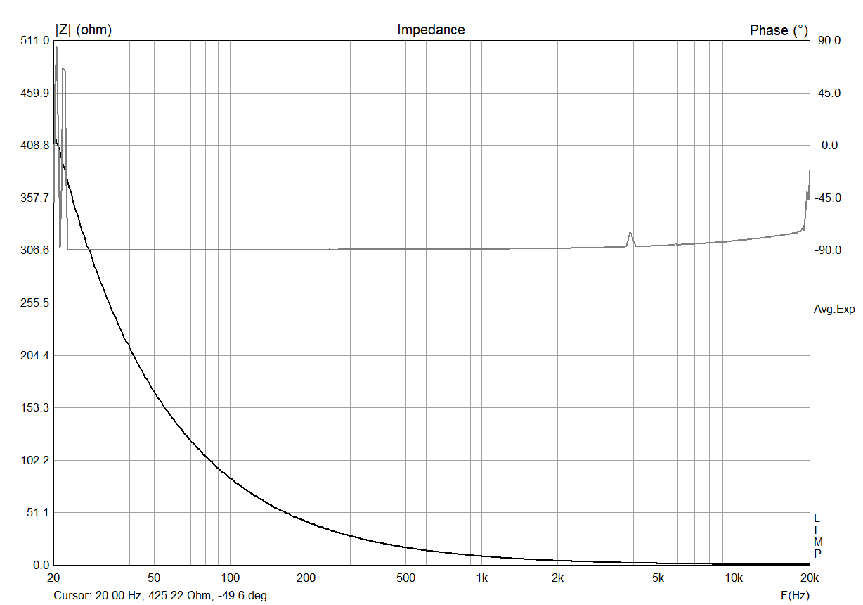

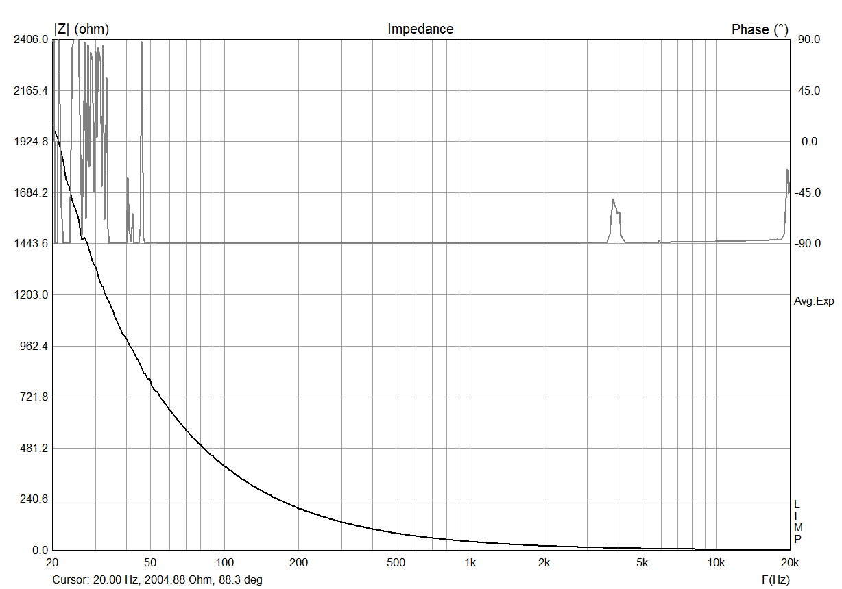

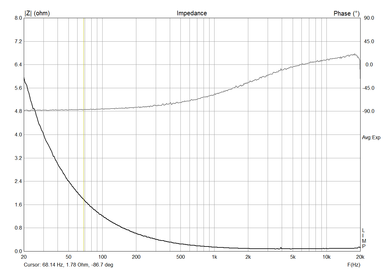

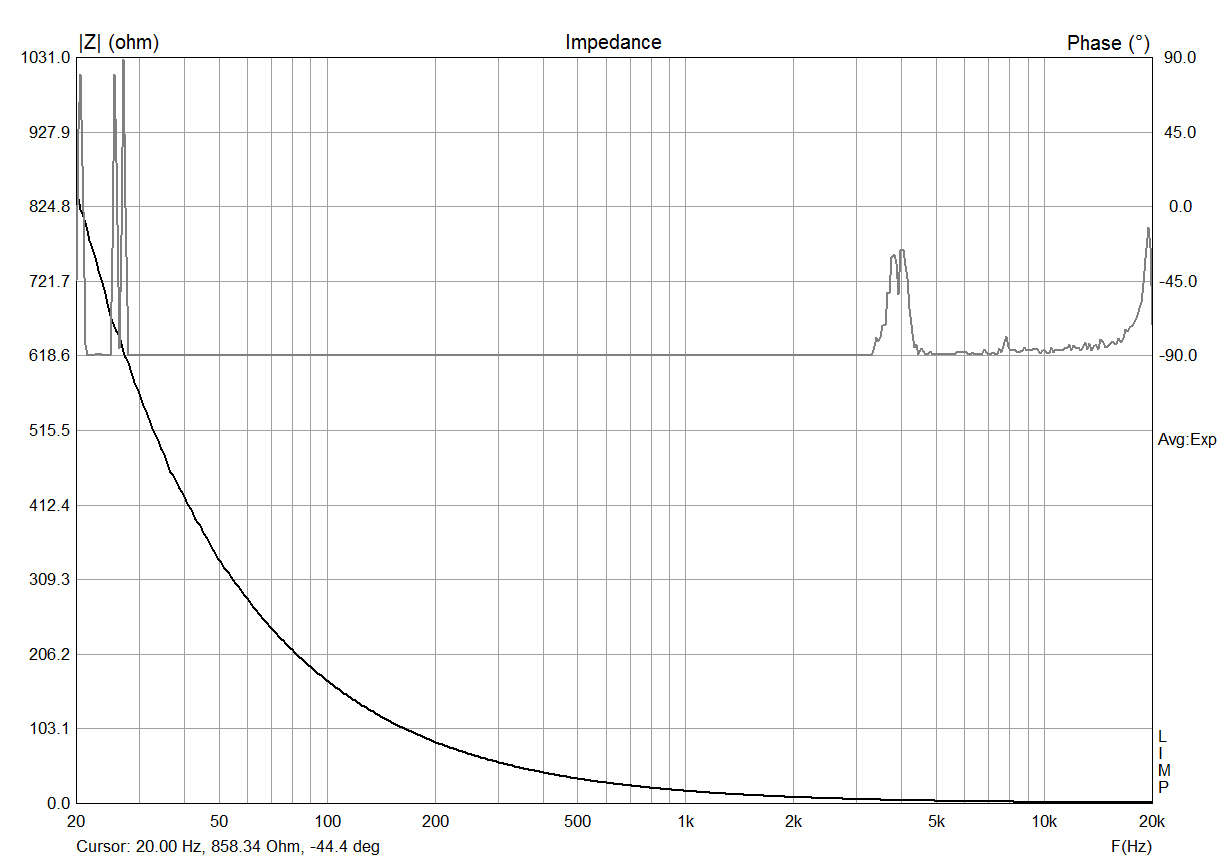

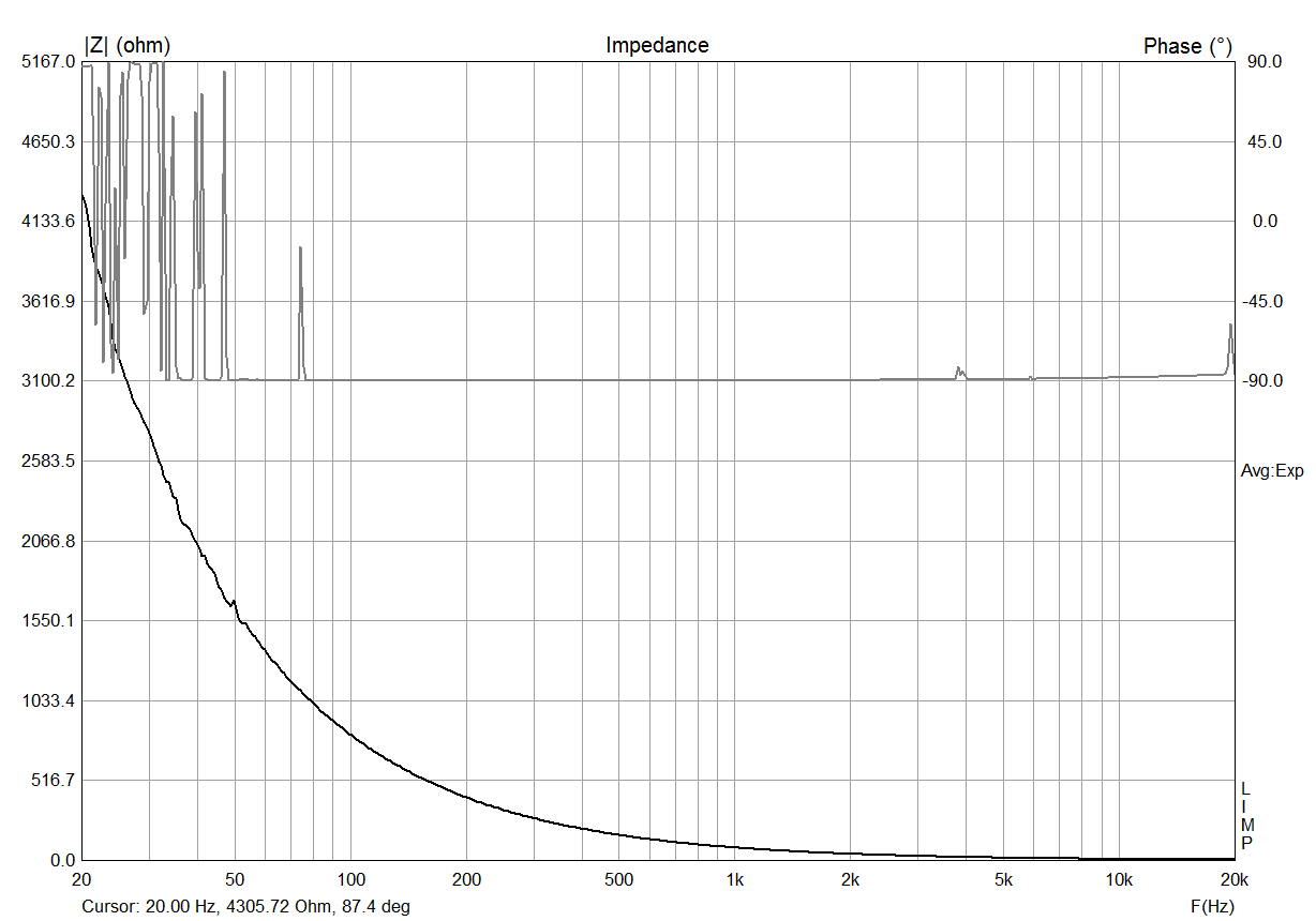

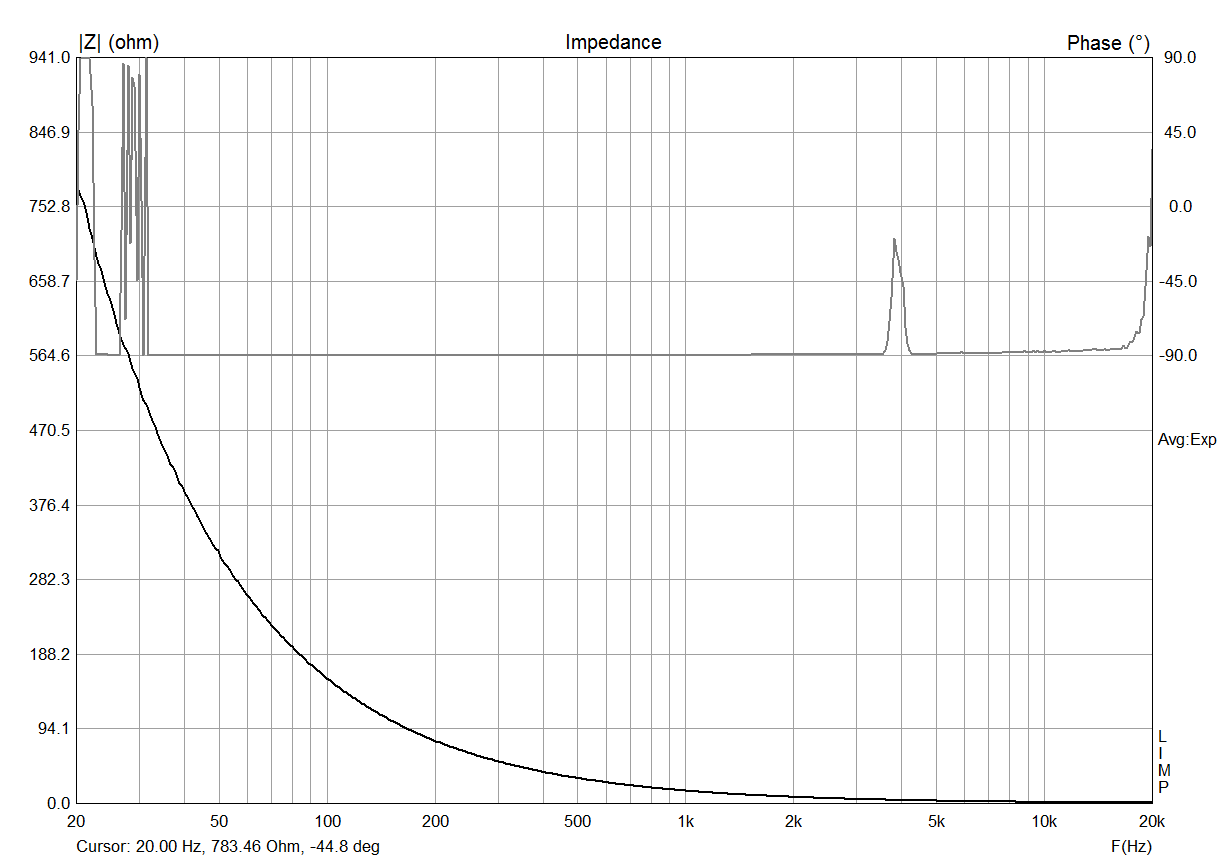

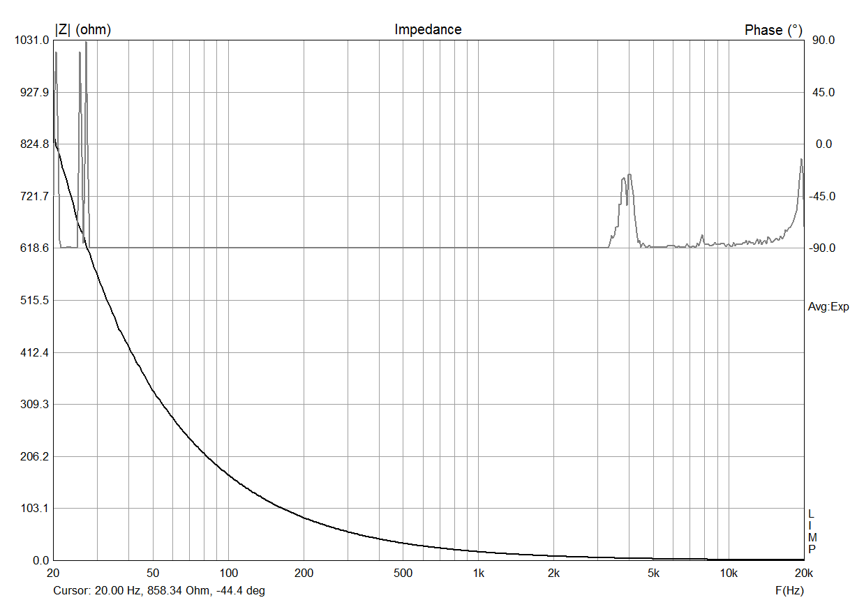

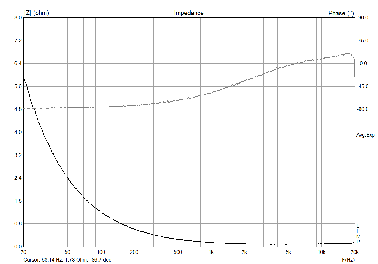

На розовом шуме показывает разные бяки выше 2 кГц, я решил провести измерения именно на нем с числом повторений - 20. Програмные файлы как всегда в архиве.
Шаговым, фаза будет идеально ровной, без выбросов.
КБГ-МН 2 мкФ/1000 В:
КБГ-МН 4 мкФ/1000 В:
КЭГ-2 1000 мкФ/30 В (1):
КЭГ-2 1000 мкФ/30 В (2):
МБГО 20 мкФ/500 В:
МБГЧ-1 10 мкФ/250 В (1):
МБГЧ-1 10 мкФ/250 В (2):

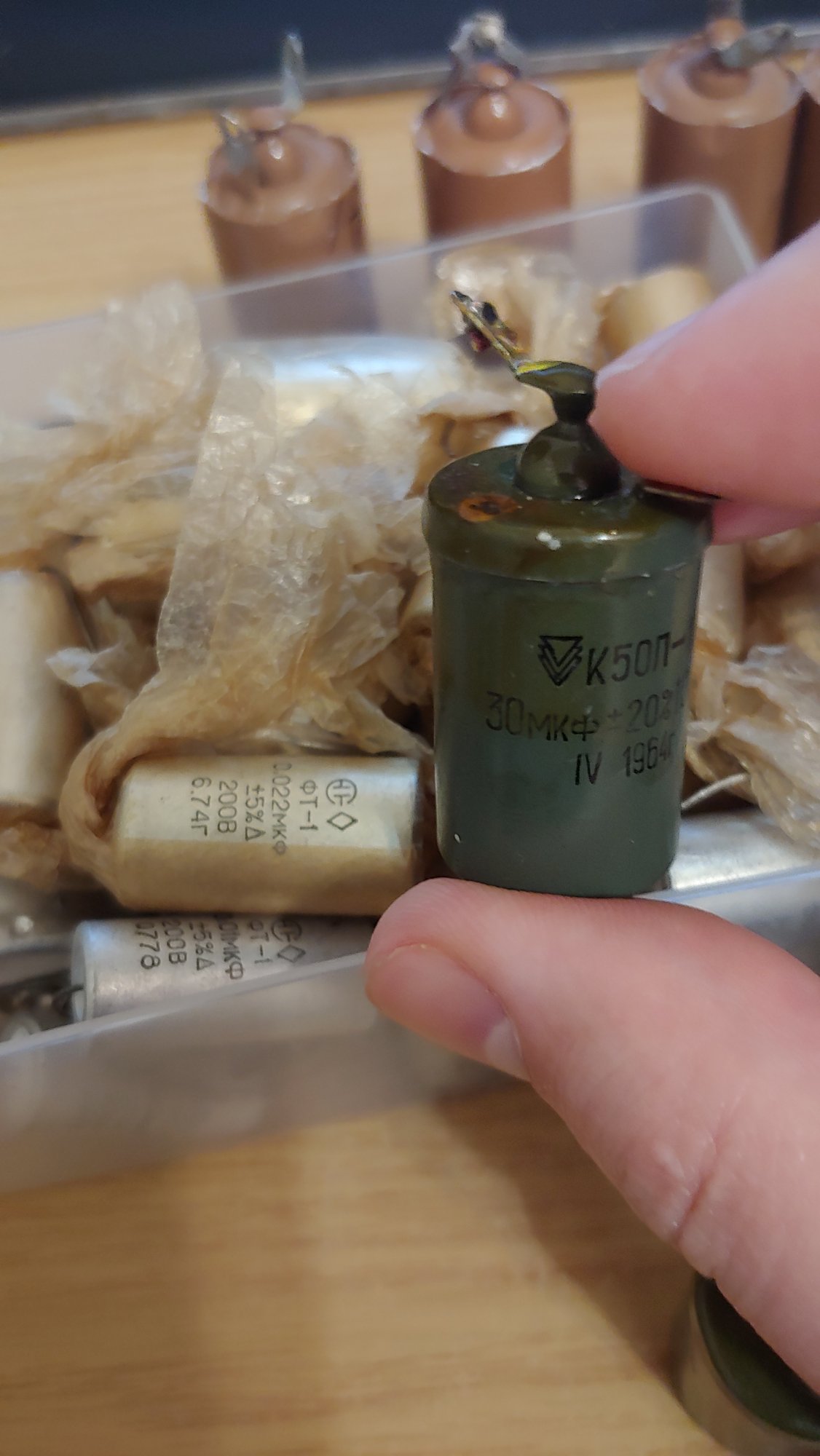

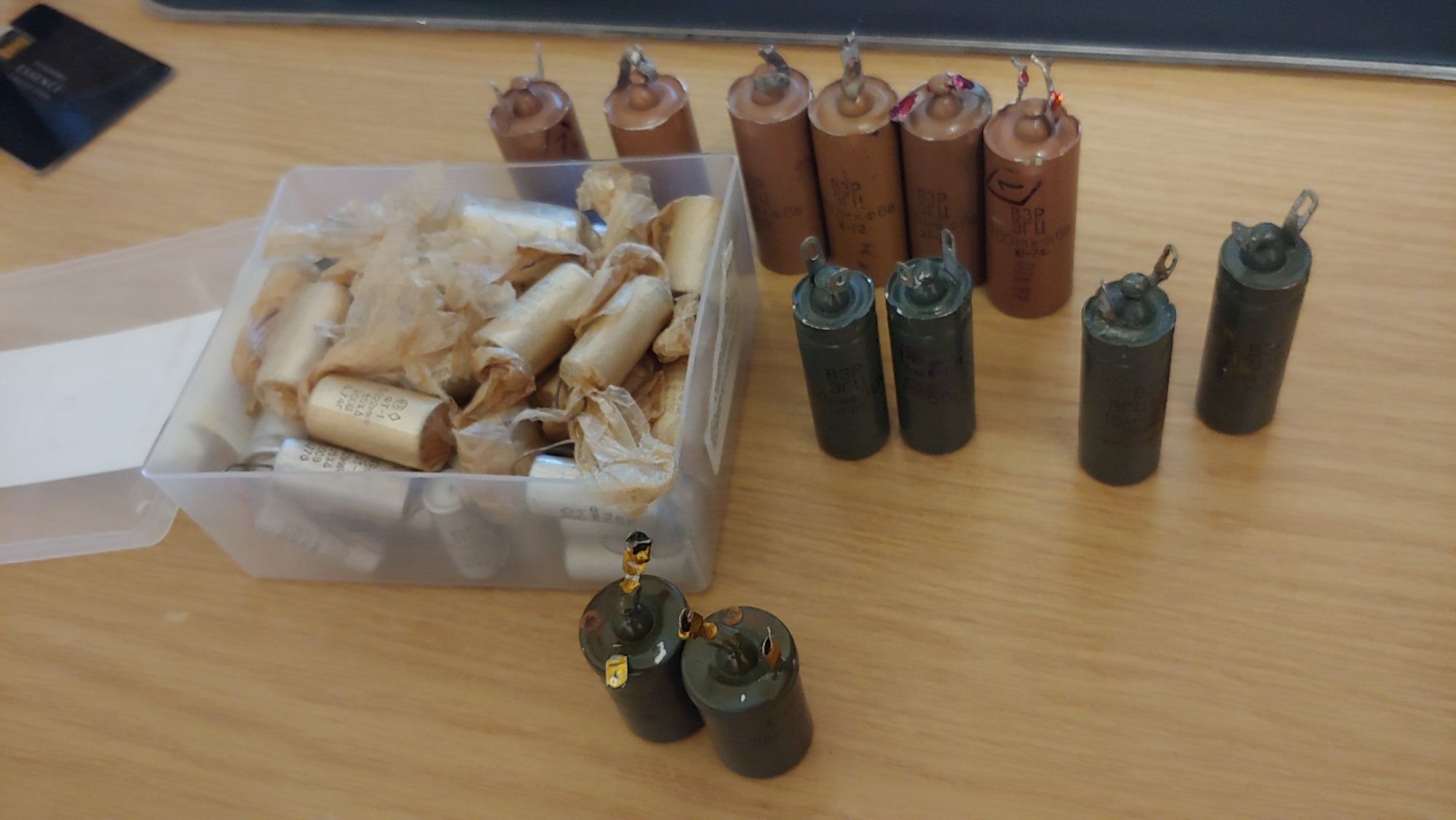

Прикупил ещё кучку интересных конденсаторов. В часности ФТ, особенно с номиналом 0.022мкф 200в, 0.01мкф 600в. Но больше всего удивили К50П-10. С ёмкостью 30мкф 100в. Конденсаторы 1964го года, ёмкость в номинале (30.5 и 31.6мкф), ESR 0.27. Vloss1.3%. Оба экземпляра +- одинаковы. Древний конденсатор лучше многих новодельных среднебюджетных! С учётом доставки, обошлись они все в ~3$.
    195.1 KB · Просмотры: 248
    181.7 KB · Просмотры: 275

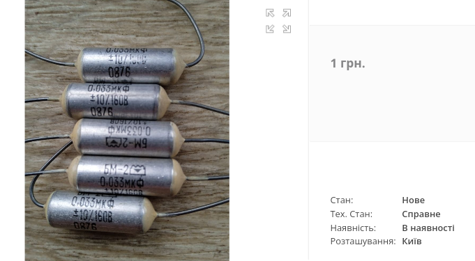

Рідкісний номінал 0,022 мкФ, та ще й ФТ.
Трапилась нагода - купив півтора десятка не паяних БМ-2, майже по нульовій ціні. Ємність 0,01; 0,033 мкФ.
Згідно довідника, там фольгові обмотки, паяні до посріблених виводів. Якщо паяні, то працюватимуть і від нульової постійної напруги на обкладинках.
Схоже, єдиний їх недолік, це не герметичний корпус.
Згідно довідника, там фольгові обмотки, паяні до виводів.

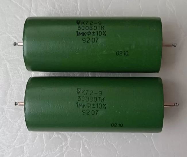

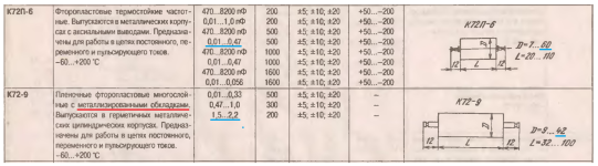

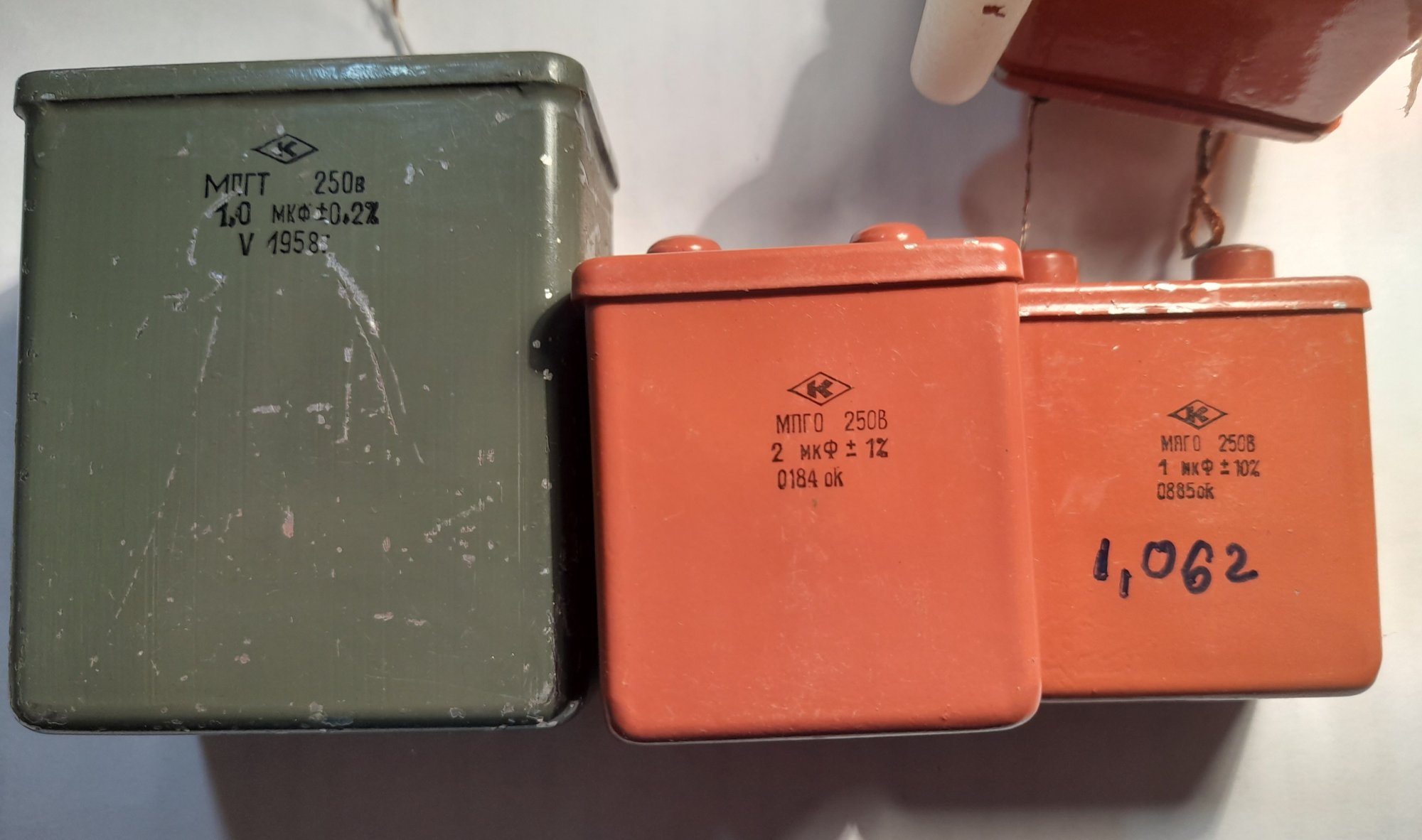

Есть в коллекции емкости К72-9 , уплотненные. У них габариты сильно меньше всяких К72 . Краска зеленка, ромбик. Выводы в торец, жесткие , через изоляторы. Тоже на 22 нф, 33нф, 47 нф . Взял на пробу , не успел порадоваться, а их вымели.
Публично радоваться - опасная вещь. Лучше радоваться после основательно-необходимого затаривания сабжем.
Медная фольга снаружи кондера , не заземленная, станет прекрасной антенной для ловли фона на высокоомные цепи.
К72-9 1мкф*300В размеры 80мм х 30мм вес 220гр.
0,022мк, 0,033мк, 0,047мкф. Ну очень маленькие. :)

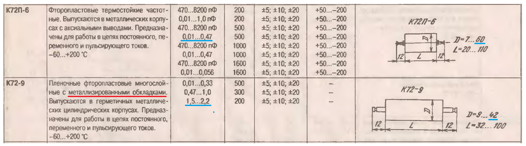

А размеры у К72-9 меньше возможно потому что не фольговые? Неужели научились металлизировать фторопласт?
При диаметре 42мм емкость у К72-9 2,2мкф - 42мм , а например у К72П-6 при емкости 0,47мкф диаметр 60мм. Как то так. Да и на фото раздетого К72-9 края у фольги как не у фольги.
