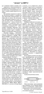

Рідкісний номінал 0,022 мкФ, та ще й ФТ.
Трапилась нагода - купив півтора десятка не паяних БМ-2, майже по нульовій ціні. Ємність 0,01; 0,033 мкФ.
Згідно довідника, там фольгові обмотки, паяні до посріблених виводів. Якщо паяні, то працюватимуть і від нульової постійної напруги на обкладинках.
Схоже, єдиний їх недолік, це не герметичний корпус.
Згідно довідника, там фольгові обмотки, паяні до виводів.
Есть в коллекции емкости К72-9 , уплотненные. У них габариты сильно меньше всяких К72 . Краска зеленка, ромбик. Выводы в торец, жесткие , через изоляторы. Тоже на 22 нф, 33нф, 47 нф . Взял на пробу , не успел порадоваться, а их вымели.

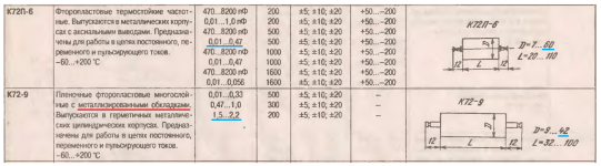

А размеры у К72-9 меньше возможно потому что не фольговые? Неужели научились металлизировать фторопласт?
При диаметре 42мм емкость у К72-9 2,2мкф - 42мм , а например у К72П-6 при емкости 0,47мкф диаметр 60мм. Как то так. Да и на фото раздетого К72-9 края у фольги как не у фольги.
