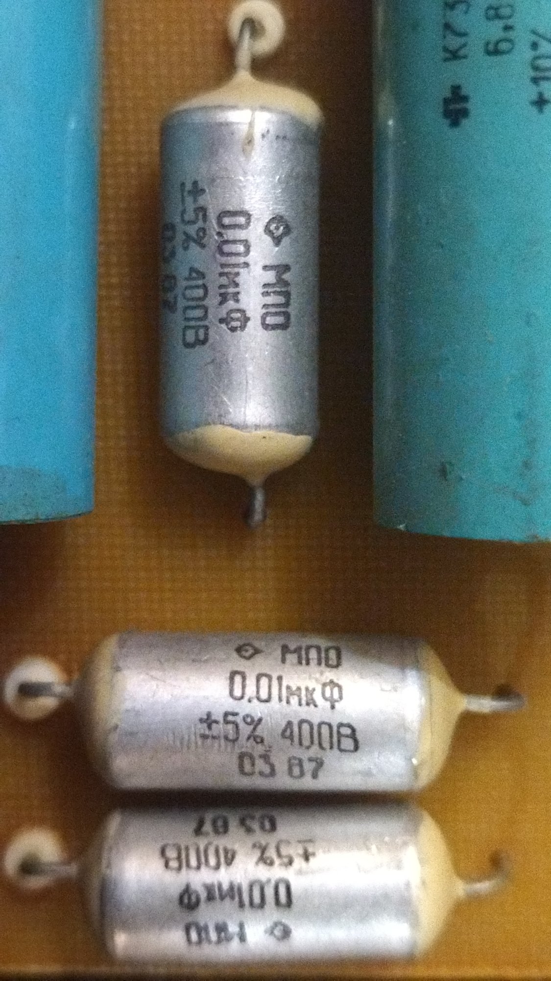

Мпо пишут, что не как обычные мбм, а полистирольные
    414.6 KB · Просмотры: 152
И не боятся влаги - диэлектрик не гигроскопичный.

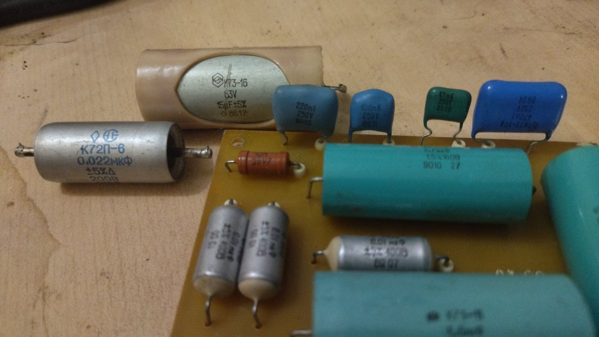

Последний ряд неполярных оттенки синего и зелёненький это всё к-73-17в?
    282 KB · Просмотры: 173
Все К73-17, но не все с буквой "В".
Хорошие конденсаторы, но народ обожает их ругать, почем зря.
В кертинге полосатые типа mpp , разрушенные, почти все под замену какая химия в реале не знаю, но надо что то искать на замену

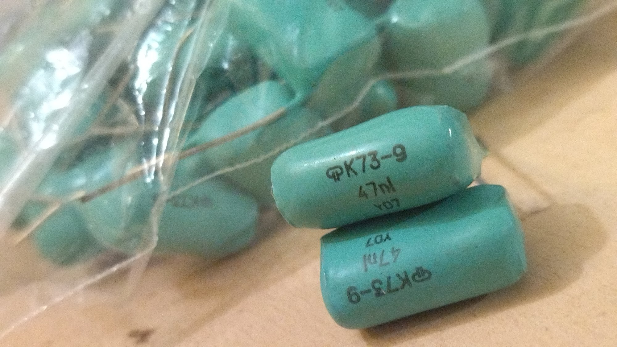

Пленку лавсан можно ставить, окукленную, хотя, есть и круче, фольговый лавсан К73-9 , ставили в магнгитофоны наши и в усилители. Ещё думал, чего они такие пузатые.
Есть еще фольговые, покрасивше - К73-15.
Но почему-то срок их годности, и параметры после хранения хуже, чем у К73-16.
Да и габариты больше, и не очень хороший ряд емкостей.

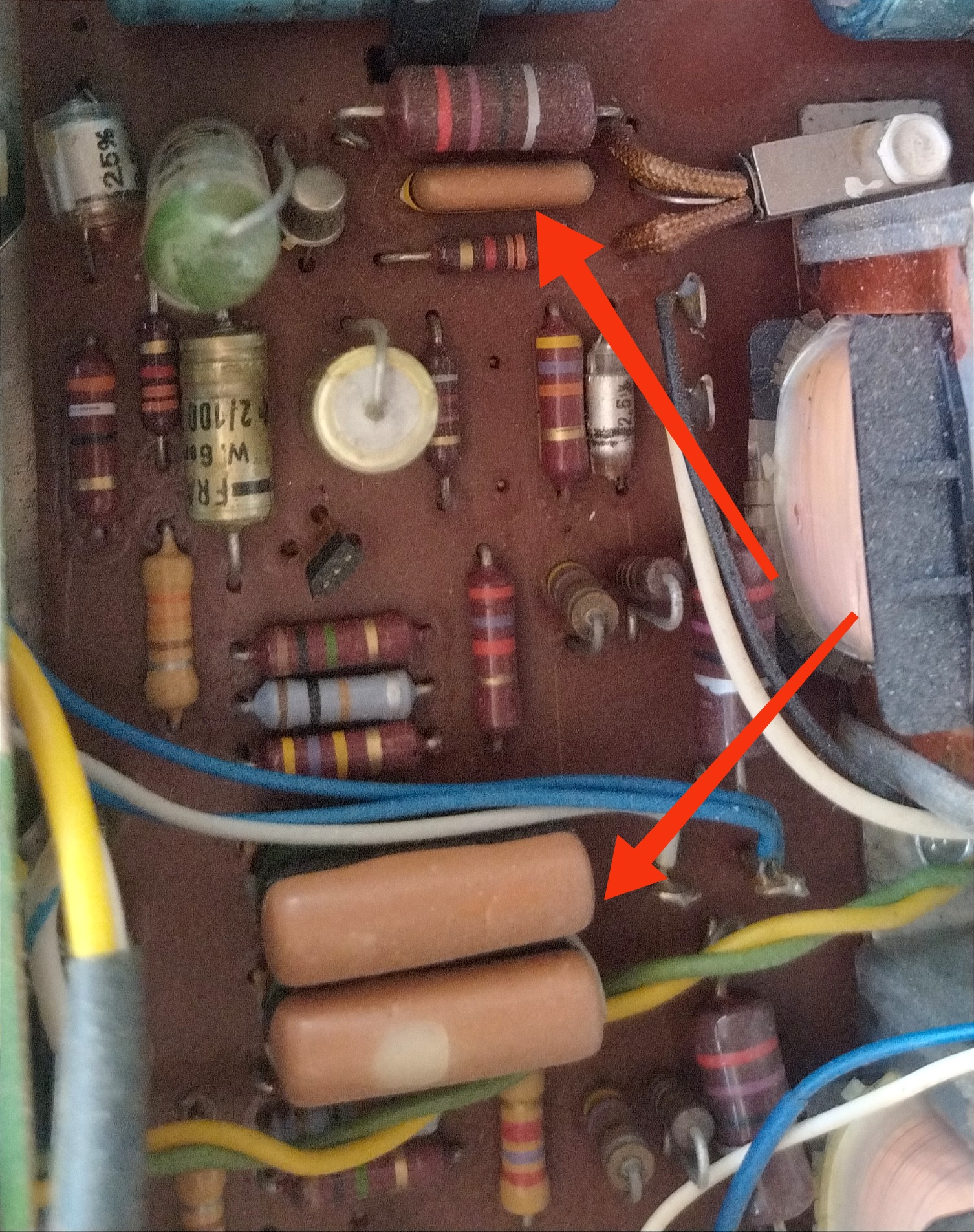

В кертинге вот эти полосатые под замену все остаётся узнать какие они по химии и адекватную замену

чем полипропилен то не гож ?
Бумагомасло в серебре?
К40у-9 есть как вариант
кбг-и это немецкие Сикатропы, Сименс.
Стопудово лавсан .

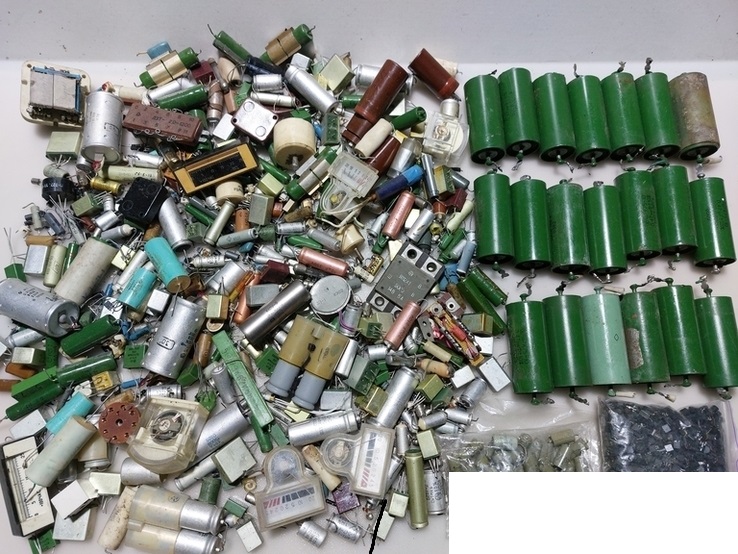

Прикупил 4.5кг конденсаторов. Заинтересовали конденсаторы ФТ, а останое - приятный бонус. Крупные ФТ 0.25мкф 200в очень ранние, 59,60 и 61 года производства. Ещё 12шт мелких ФТ 0.01мкф 200в 78 года. Военка, с ромбом. 20шт К75 10 0.47мкф 500в и много другого.За всё заплатил 200грн(5.5$).
    192.9 KB · Просмотры: 229
Гарне придбання, вітаю!
Там один К75-10, 0.47мкФ, 500 В вартує 5,5 "зелених спинок".

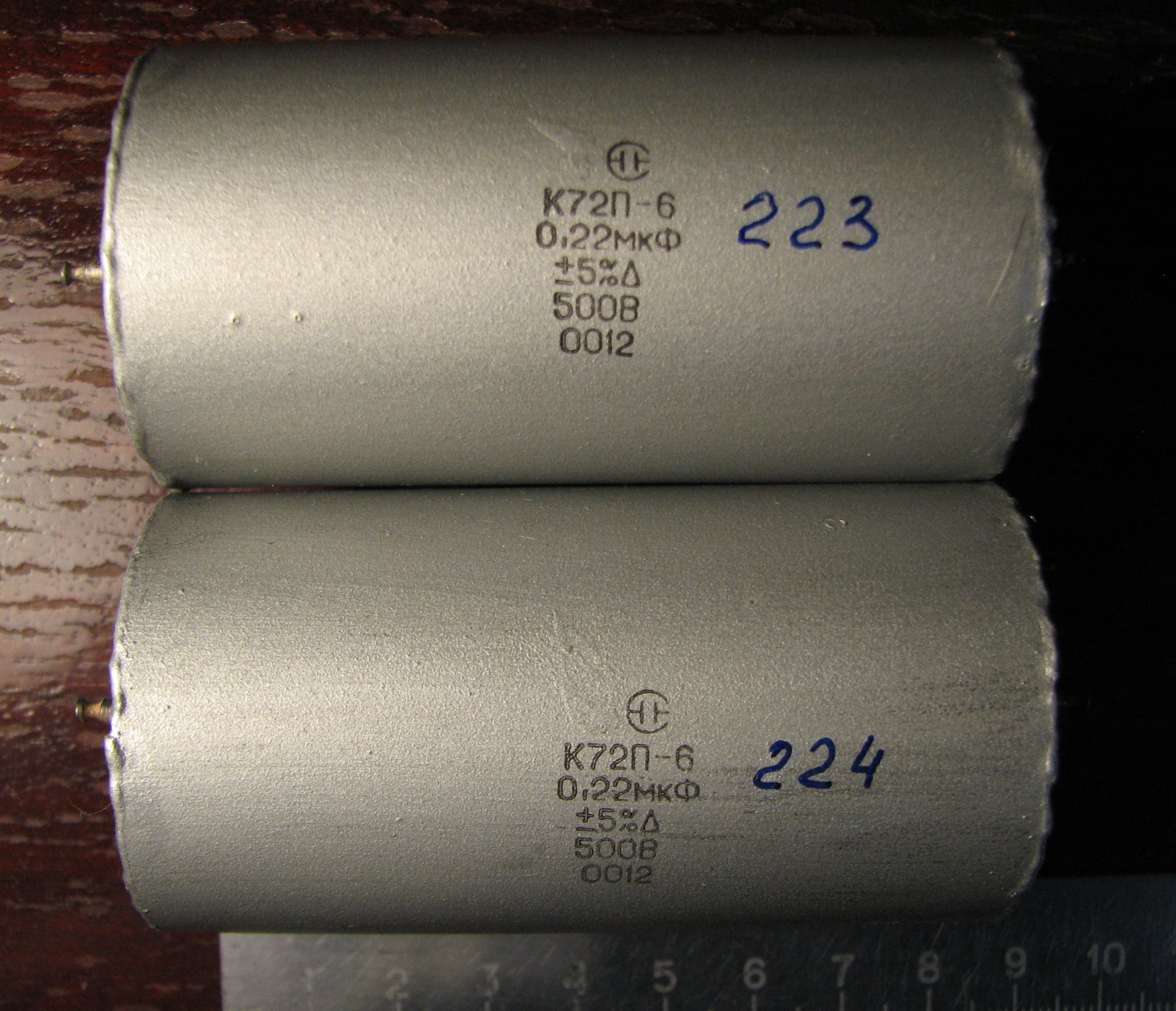

Если попадутся фторопластовые уплотненные К72-9 , зеленки, с толстыми круглыми выводами, не упускайте их . Они шикарные.
Вижу кварцы в коричневых корпусах и даже в панельках. Там бывает, указана частота. а бывает вместо нее -собачие буковки, расшифровка была в старом Радиве, нужно что-то сложить с чем-то и делить на что-то.

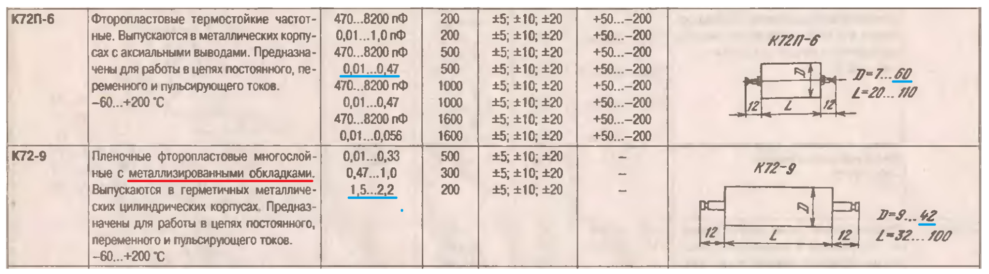

Они и те и те фольговые, по крайней мере, что у меня есть. Не встречал фторопласт с напылением, по крайней мере советский.
К72П-6 больше диаметром чем К72-9 да и по технологии производства можно понять что с фольгой трудно затянуть в трубку глухую, поэтому и не только диаметр разный но и торцы.
Я их разбирал, давно правда. К72-9 у нас мало осталось, больше ломать не буду, тем более 2,2 мкФ только. Но у меня в табличке указана "фольга". Насколько я помню, технологии напыления на "рыхлый" фторопласт не было на тот момент.
Перед напылением фторопласт надо еще химически обработать. Иначе не прилипнет к нему ничего.
Было бы интересно увидеть напыленный слой на фторопластовой пленке конденсатора.
Но живые лучше не курочить - их мало осталось.
Т.е. это метализация? Ее нельзя снять?
