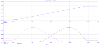

На картинке видно, как напряжение влияет на зависимость предельной частоты от тока. При 5 вольтах к-э, обвал происходит на 2 Ампера раньше, чем при 10 вольтах. То есть это информация о том, что напряжение влияет на скорострельность биполярных транзисторов.
А как раз при увеличении тока плеча выхода падает на нем напряжение К-Э. И не только до 5 В. Может свалить на еще меньшее значение.
Но ведь до 2 А все ОК? Никакого падения скорострельности.
Что такое эти дохлые 2 А? Когда надо 10 А, или 20 А на выходе. Ставим 10 шт в плечо выхода.
Глубокоооснику ведь так необходим запас по моще. Чтобы не хрустеть костями на клиппинге.
Если не поставим этот десяток в плечо - поймаем динамический возбуд, вблизи клиппинга, еще до его достижения, из-за очень резкого ограничения частотных свойств кремниевого биполяра.
Безооснику с мягким клиппингом, на той же транзисторной базе, хватит и двух ампер, для той же громкости. Параллелить не надо будет. Задирать напряжение питания тоже не надо будет.
Возбуд не возникнет, так как у него нет петли автоматики в виде ОООС.

Чет вы ,робяты, не то несете. Ток покоя 150ма на пару,пар 4 штуки 5200/1943 тошиб оригиналов. Мощность каждого транзистора рассеиваемая всего 16 ватт ,питание +/-45 вк,ун+/-55. анализ обр.

Вьі поймаете динамический возбуд (С) где угодно, если зайдете за границу квазинасьіщения, которую вьіше Вам достаточно четко обозначили.
Вы можете чуть подробнее рассказать про квазинасыщение, или ссылки на популярное и ясное объяснение.
В общих чертах я понимаю что это такое, но хотелось бы иметь более ясное понимание "что происходит с транзистором при входе в квазинасыщение, и как это негативно влияет на звук, или что - то еще..".
Просто искать инфу на эту тему - специально, нет времени, но иметь ясное понимание хотелось бы.
Поскольку никто не ответил, можно тогда я :
"Косвенно можно оценить по характеристике Ft (Ic) при Uce=const. Чем меньше напряжение, тем раньше по току будет завал Ft. Именно этот смысл Сергей вкладывал в термин "квазинасыщение" - деградация частотных свойств при низких напряжениях и увеличении тока коллектора". © RCL
Еще вот :
