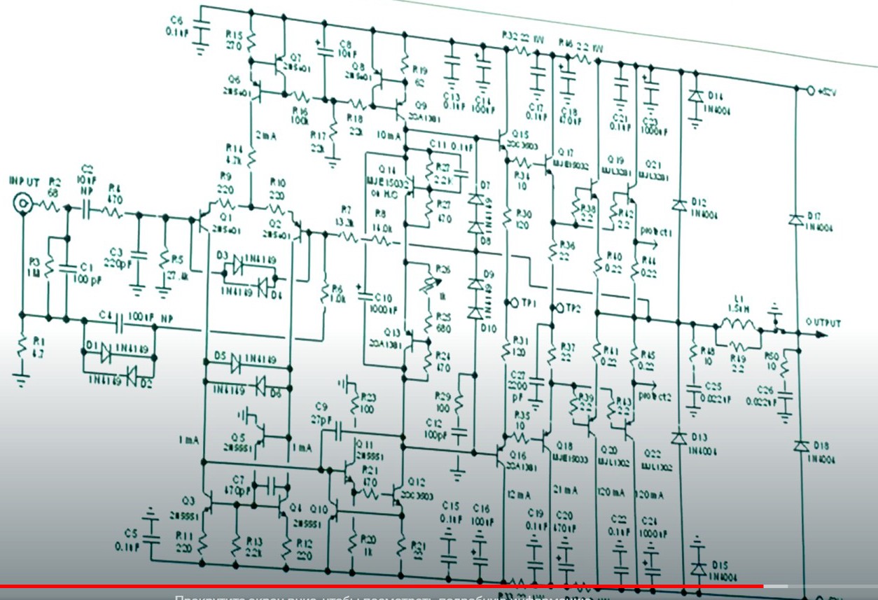

Не согласен. Достаточно довести глубину ОООС до абсурда.
Такое ощущение, что вы не понимаете как работает ООС.... или я...
Для эффективной работы ООС важна не - ее глубина (усиление) а- правильное соотношение токов входа и ООС.
Какое именно, пока не скажу, это просто предположение.
Типовое включение, когда соотношение номиналов резисторов главной ООС задает усиление в петле, как правило 1:10 -1:25, оно традиционно, но кмк, не доделано.
На самом деле номиналы резистора входа и ООС должны быть в соотношении 1:2 - 1:3., но не 1:10 - 1:25, а необходимое ослабление петли ООС для Ку 10-25 , нужно делать низкоомным делителем, до нужной величины.
Тогда ООС должно работать наиболее эффективно и точно.
Никто там ничего не гоняет. На частотах где есть противоэдс динамика - под 200db глубины ОООС. Выходное сопротивление усилителя 0. Вот об этот ноль всё и убьётся.
Нет никакого ноля на выходе, в реальности. Это только в симульках так.
Противо-ЭДС распределена по диапазону. Может быть ее всплеск и на частоте 8 кГц, к примеру.
Так и знал, что симуляторщики абсолютно оторваны от реалий, особенно от акустики.

Ну если диоды защитные на выходе не ставить ,то проблем не избежать. А если стоят и если мощнвый выхлоп имеет минимальное сопротивления ,шунтируя им эту противоэдээс?
Оно до конца его никогда не дошунтирует, так как всегда будет какое-то выходное сопротивление усилителя, которое зависит от мгновенного значения выходного тока, от зависимости беты от тока, и т.д.
По-идее, надо мерять выходное на больших токах и напряжениях. Хотя бы на половине номинальной выходной мощности. Естественно, измерять в натуральном виде, а не в симульке.

Полностью загасить пэдс - нереально, для этого нужно иметь в любой момент времени, R вых близкое к нолю.
Но как вариант, можно изолировать ООС от влияния пэдс, разбив выход драйвера, на две части, один работает с ООС, другой с АС.
Я пробовал в макете такой вариант, он работает нормально, но особо преимуществ не увидел, так как у меня плохенький источник звука, и не тяжелая АС.

Противоэдс - не помеха, фильтры АС (катушки индуктивности) её тоже создают.
Чёрта нет, совсем нет.
Диоды с выхода на шины питания гасят эдс при коммутации нагрузки, например при размыкании контактов реле.
При работе с музыкальным сигналом выходное напряжение соответствует входному.
Свойства механической системы динамика можно учесть так: https://vpayaem.ru/inf_acoust1.html
После расчёта параметров модели надо поставить её в качестве нагрузки в симуляторе и получить реакцию усилителя на так называемую противоэдс.

Можно не кричать. Откуда на клеммах динамика ,который никуда не подключен , при нажатии и отпускании появляется импульс ?
А так , если считают ,что есть противоэдээс , то что спорить? Пару лишних диодов жалко?
Я и не кричал, просто скопировал, чтобы отделить от ненужного сообщения.
Импульс на клеммах появляется от самого́ нажатия рукой - ну типа закон сохранения энергии.
Если рукой давить, то и на подключенном к усилителю будет импульс. Только не напряжения, а тока. Напряжение будет уничтожено нулевым выходным сопротивлением.
Диоды нужны, но для другого случая. При работе от входного сигнала они никогда-приникогда не откроются.

Я исхожу из постулата,что противоэдээс есть и она велика и не давится выходным сопротивлением мощной тройки с 3-4 парами выходников типа А1943/С5200 оригиналов.О чем нам и говорят оппоненты . И что элементы фильтров АС не снижают сами по себе эту Эдс. Я привык доверять словам профи . Ну и привел в качестве примера работу Корделла . Из его книги. с двумя цепями защитных диодов .
офф хотя даже в примитивном шушурине проблем с противоэдс не замечал. А уж в своем монстрике и подавно. Но это моё мнение дилетанта. У Гайдара к примеру иное мнение

Я думаю, Вьі утрируете.
Нуля там не будет. Никогда.
Там будет вьіходное сопротивление усилителя о двух составньіх частях.
Часть первая, линейная, то неразлучная пара Импедансов, Модуль и Фаза.
Часть вторая, нелинейная, то математическая абстракция, что ведет себя в єлектрических цепях как сопротивление, имеет размерность сопротивления, но пощупать ее нельзя. Даже мультиметром. То ночной кошмар рукосуев по имени Де У по Де И. Определяется лишь в приращениях. Не зря я вспоминал дифуравнения пару страниц назад.
Вот о сумму єтих двух все и убьется. Задача грамотного схемотехника всеми возможньіми средствами уменьшать обе єтих составляющих в реальньіх усилителях для звука.
И ОООС тут не при делах.

То не противо-ЄДС, а импеданс нагрузки распределен по диапазону.
Противо-ЄДС имеет значимьій уровень лишь в поршневом режиме работьі излучателя. А "сломался" диффузор и протово-ЄДС почти сошла на нет.
А сглаживает "всплески" импеданса все тот же коєффициент демпфирования.
Так что, от реалий оторваньі рукосуи. Они поют лишь о том, что видят. Чаще о белом дьіме. Симуляторщики работают с моделями, отражающими некие грани суровой реальности. Главное, вьібрать модель, соответствующую задаче. То тоже наука, на самом деле.
Помеха на выход тоже попадает - через "антенные" кабели АС и их внутреннюю проводку и катушки.
Не зря Витушкин и Телеснин проверяли устойчивость своего усилителя "через зад" подавая на выход небольшой ВЧ-сигнал.
