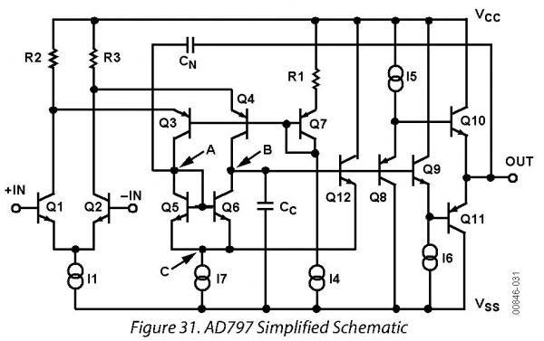

ttlа, вот Вам однокаскадник ОЭ-ОБ от инженеров Analog Devices:
Следящую связь на Q12+I7 для простоты можно убрать, выходной Diamond Buffer заменить стандартной тройкой.
Также в наличии любимый метод коррекции М.Васильева через Cn. :)
Из современных дискретников с вертикальной симметрией на ОЭ-ОБ - Новый усилитель Зуева.
Известные Линксы с "токовыми зеркалами" я бы тоже сюда отнёс (короткий тракт УН).

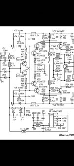

Лучше Акулиничева номер 1 за 1993г спаяю, sc5200 и sa1943, sa1360 и sc3423 есть еще из Хармана. Это действительно короткий тракт, и не пробовал, Радио не интересовал после 1991-1992г

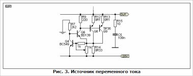

А мне понравился источник тока из схемы SE (что выше), смастерить что нибудь типа гибрида Рубцова вместо дросселя. Нужно брать лучшее. Усилитель напряжение на хорошей лампе без нечетных гармоник с коротким хвостом и супер транзистор 2Т908А. И печка в таком случае меня не пугает, есть радиаторы от тиристоров крутые.

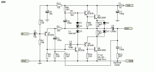

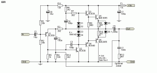

Вот моя последняя версия, которую я проверил в железе.
Номиналы сообразите сами, здесь все грамотные.
Если нужны именно мои номиналы, напишу.
У вас общий эмиттер без оос. Джифет в этом плане куда более удачный с его передаточной характеристикой, хотя и она не идеальная. Умолкаю, как обещал. пусть кто-то другой спорит.
Там сначала не было кондера, был только резистор, но я решил попробовать снять максимальное усиление по переменке, посмотреть... и оно сработало, звук стал более динамичным и плотным.
А изначально это был класический оппозитный УН, с резисторами в эмиттерах, все как положено.
Но мне хотелось увеличить линейности, даже при потере усиления, поэтому я поставил резисторы с вольтодобавкой, на пробу.
Если увеличить ток покоя УН до 20-25 мА, то разница между ГТ и резистивной нагрузкой пропадает, но с резисторами звук более ровный и чистый.
Транзистор в УН я поставил 815 б, с максимальным Ку.
А вообще, варианты УН там могут быть самые разные, это не главное, главное это короткий тракт и ВКТ
