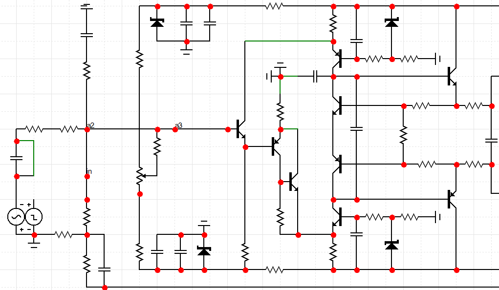

Симметричный каскод на входе в роли повторителя тока и ОБ на выходе. Усилитель напряжения один, на выходе.
Погодите, сигнал на Т3, Т4 поступает в базу, снимается с колектора, в эмитере малое сопротивление, в коллекторе большое, эмиттер фиксирован, чем не усилитель напряжения?
Учиться вам надо. А не задавать таких вопросов.Т3,Т6 просто разгружают ОЭ по напряжению позволяя использовать менее высоковольтные транзисторы.

А разве здесь ОЭ не усилитель напряжения ?
То что Т3 Т6 сдвиг уровня, это я знаю
Тока. Потенциал его коллектора фиксирован и напряжение на нём не меняется (в приближении, достаточном для понимания общего принципа работы).

Потому я и подсунул Вам структурную схему AD797. Уходя от дифкаскада в основной схеме УН, Вам всё равно придётся к нему вернуться в виде отдельного интегратора для поддержания нуля на выходе, или отказаться от УПТ и применить разделительный конденсатор.
Простой вопрос ,сколько каскадов в каскоде может быть?
Да я вижу что колектор фиксирован, но ток сигнала выделяется на R16, R20, это уже напряжение
Выход каскада не там. Их можно убрать без потери работоспособности каскада.

Ну да, если с колектора убрать резистор, он из ОЭ, превратится в ОК, и всего то....
Ни что ни во что там не превратится. Выход каскада - точка соединения VT7~VT9. Эти резисторы, R16 и R20, несут вспомогательную функцию, и на вопрос о смысле их существования автор этой схемы давал ответ, но я его сейчас не вспомню и всякие логические гипотезы выдвитать не стану.

хорошо, убираем R16, оставляем только R28, вместо эмиттера туда сажаем базу Т7, что получаем?
База и эмиттер - входа, так что это коректно

Я вам скинул упрощенные клоны. Так вот , если я там введу дополнительныйЭП , то петлевое усиление увеличится минимум на 20дб ,а Кг снизится на порядок.И это один ОЭ_ОБ.

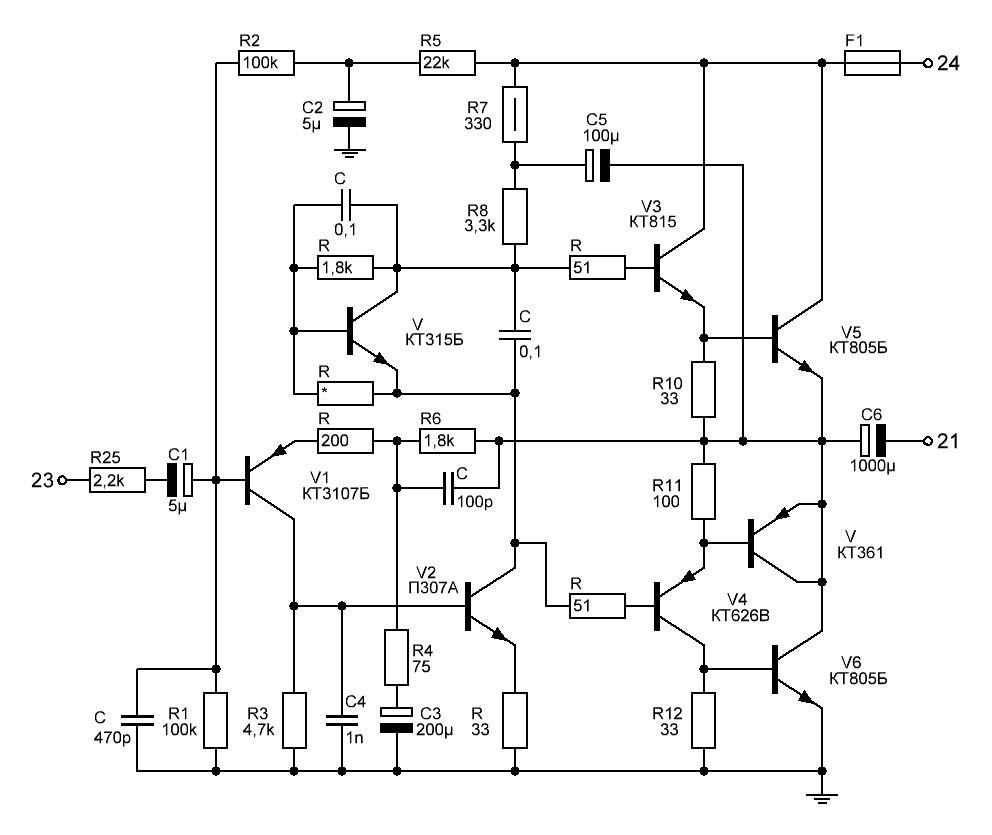

Диодов в цепи термокомпенсации нужно по числу переходов , а не один диод плюс резистор. Так не получится нормальной компенсации. Такое мое тупое и недалекое мнение дилетанта.

Это не термостабилизация, просто смещение. Если оставить только диоды, не сможем подстраивать ток покоя, а это важно,особенно в выходном каскаде, а включив комбинированно, получаем и лучшую стабильность и подстройку тока покоя,одни плюсы.

Просто смещение либо закроет ваши транзисторы либо откроет с уходом в разогрев. Резистор последовательно размазывает крутизну компенсации до нуля. Зачем вам это рассказываю. такому продвинутому- сам не знаю. Дурак видимо.

Вот максимально короткая схема с однёркой в выходном каскаде.
