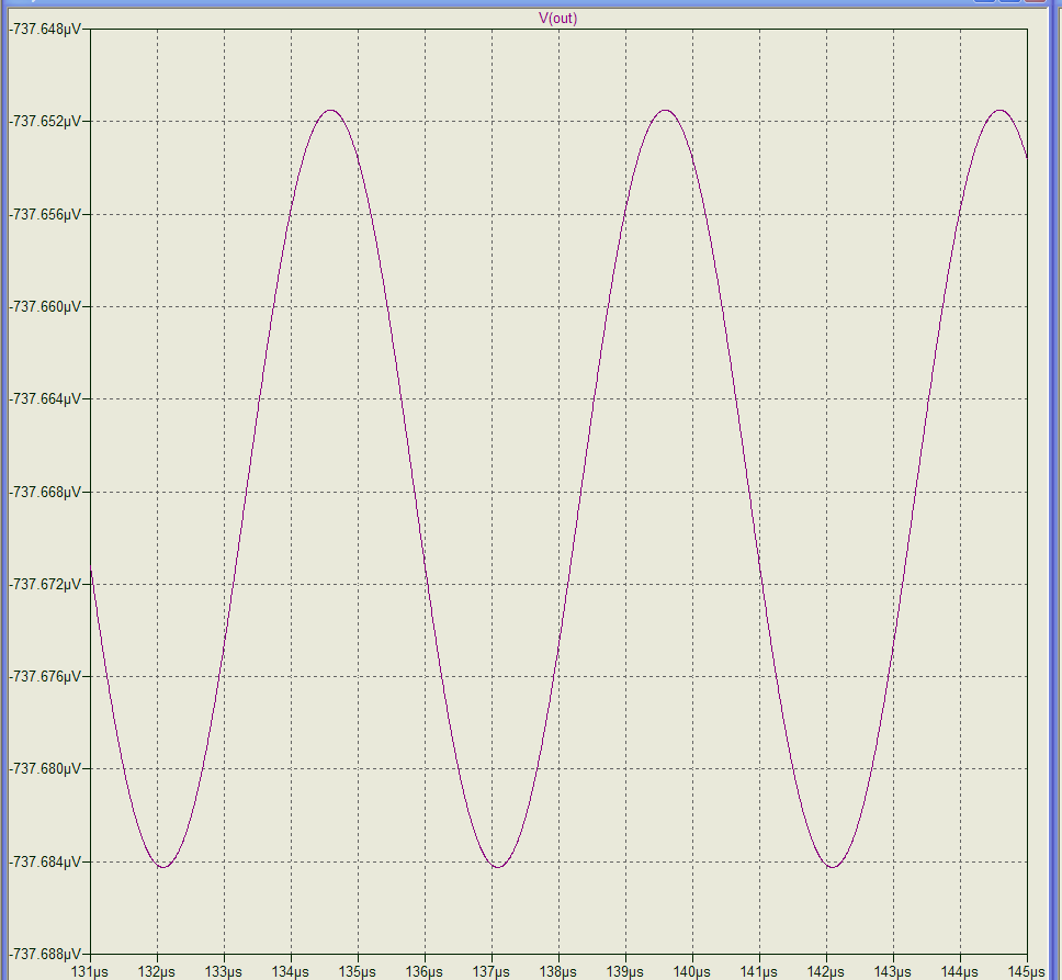

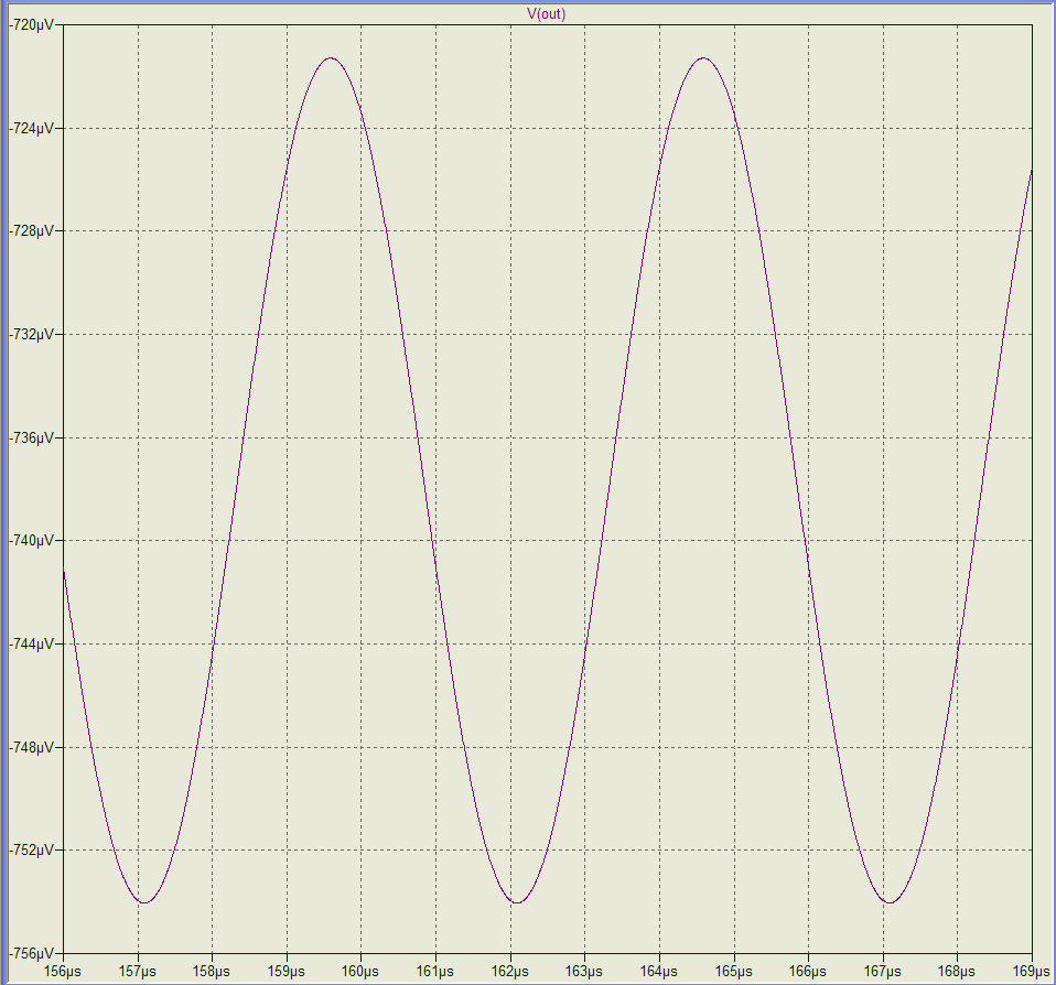

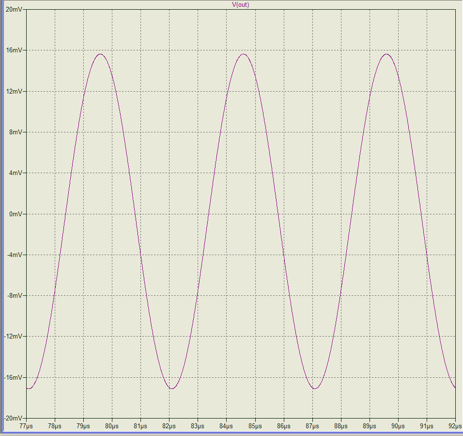

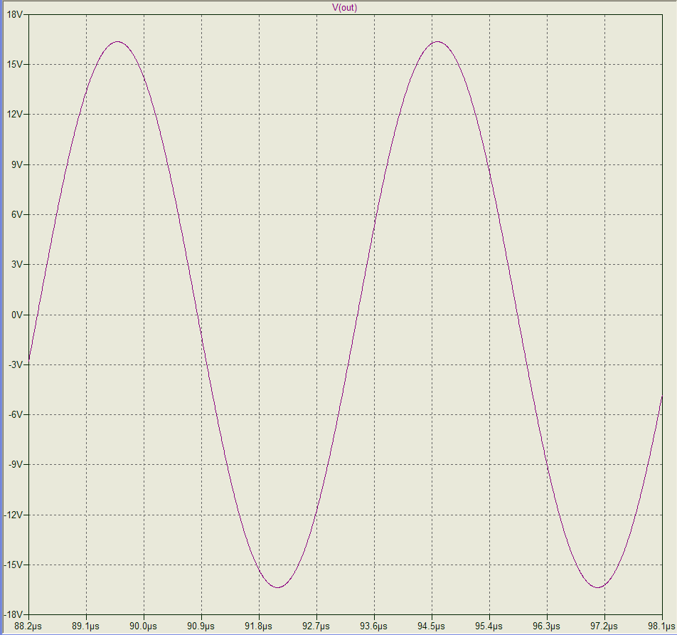

есть мыслишка одна. Мы даем на двойку или тройку мизерный сигнал во всем диапазоне частот, желательно повыше. И грузим выходной каскад на самую суровую нагрузку, скажем, на 3 Ома. И ищем , когда ступенька та проявит себя. И там начнем ее давить увеличивая ток предвыхода.
Частота 200 кГц, амплитуда на нагрузке 33 нВ, 33 мкВ, 33 мВ, 33 В. В любом приличном усилителе будет так:
Ступенька на малых уровнях не найдётся потому, что первый ватт ВК в классе А.
А на больших, тем более не найдётся.
Посмотреть вложение 53472Посмотреть вложение 53473Посмотреть вложение 53474Посмотреть вложение 53475
дело в том, что сам проверял сигнал в поисках ступеньки на всех уровнях и частотах, нагрузкой 7 ом. И тоже не увидел ступеньки. Но меня уверяли, что скоп виноват неважный и она там есть, как тот суслик, просто его не видно.
