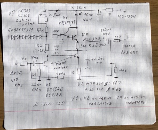

Вот максимально короткая схема с однёркой в выходном каскаде.
Замечательная схема, при адекватной реализации с естественным звуком.
Просто и эффективно решен вопрос термостабилизации.
Красота в простоте.
Красота в простоте.
Согласен полностью. Но нужен хороший трансик межкаскадный. И драйверок я бы другой взял. Избегаю этих истеричек с дикой крутизной.
И кстати, не зря НЭМы на смещение выходных транзисторов взяли не диоды. а именно транзисторы, с идентичной входной ВАХой. Учись, студент! :)

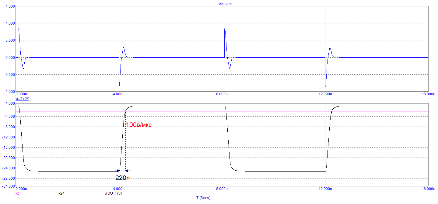

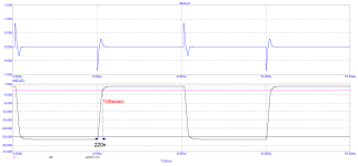

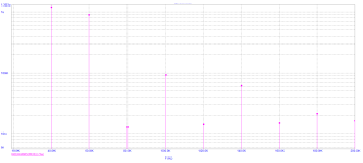

Вот спектр худа и спектр одного аб-шника.Худ 4 вольта на выходе , аб-шник 6 вольт. И кто из них лучше звучит?
Худ самый скоростной из многих знакомых схем. Без ООС 30 кил и приличный синус . остальные сдуваются, особенно АБшники с малым током покоя. Там дичь вообще.
? В телефоннике у него еще есть шансы по скорости на более высокоомной нагрузке ,а так топляк топляком.
К сравнению.

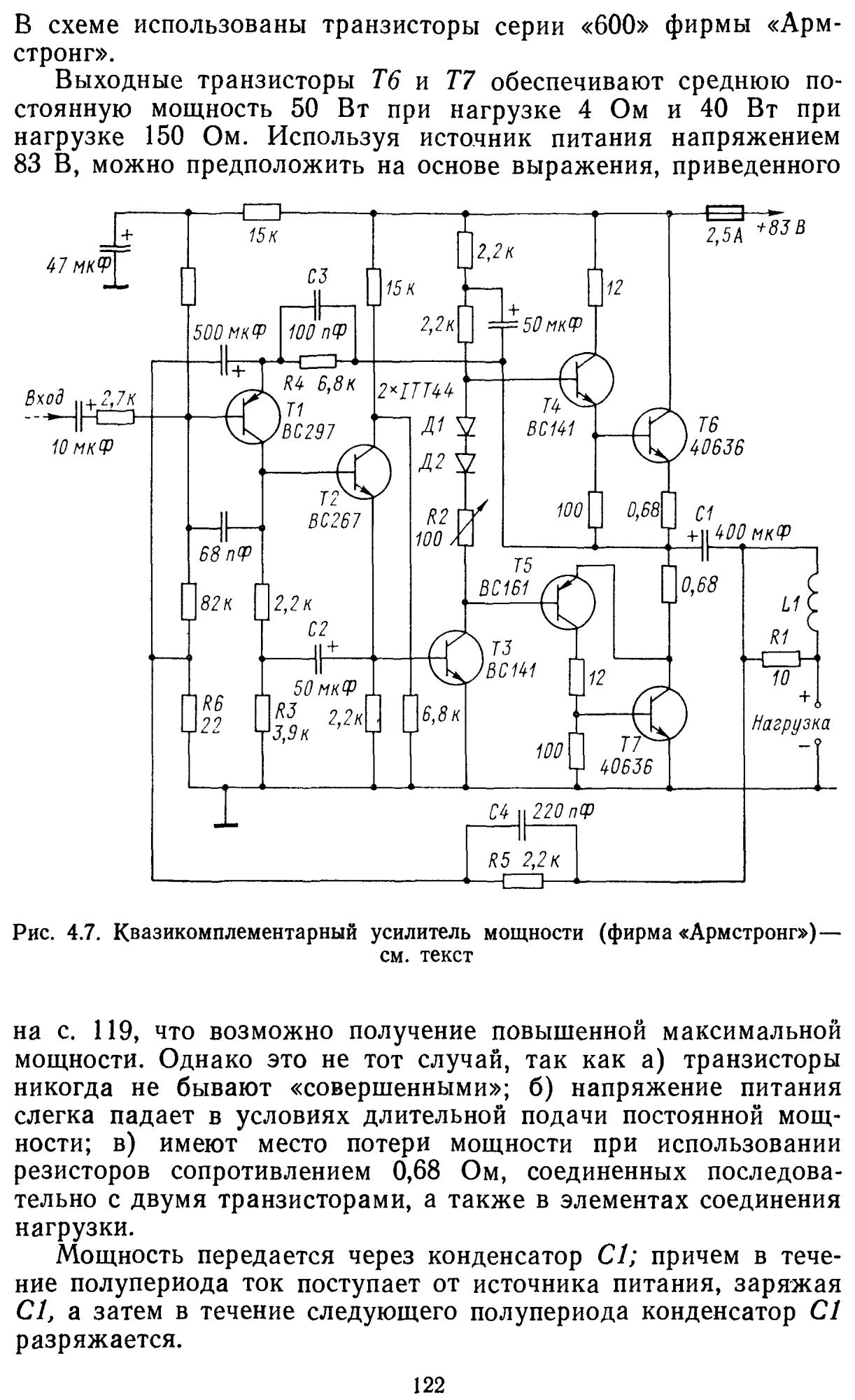

Классика...

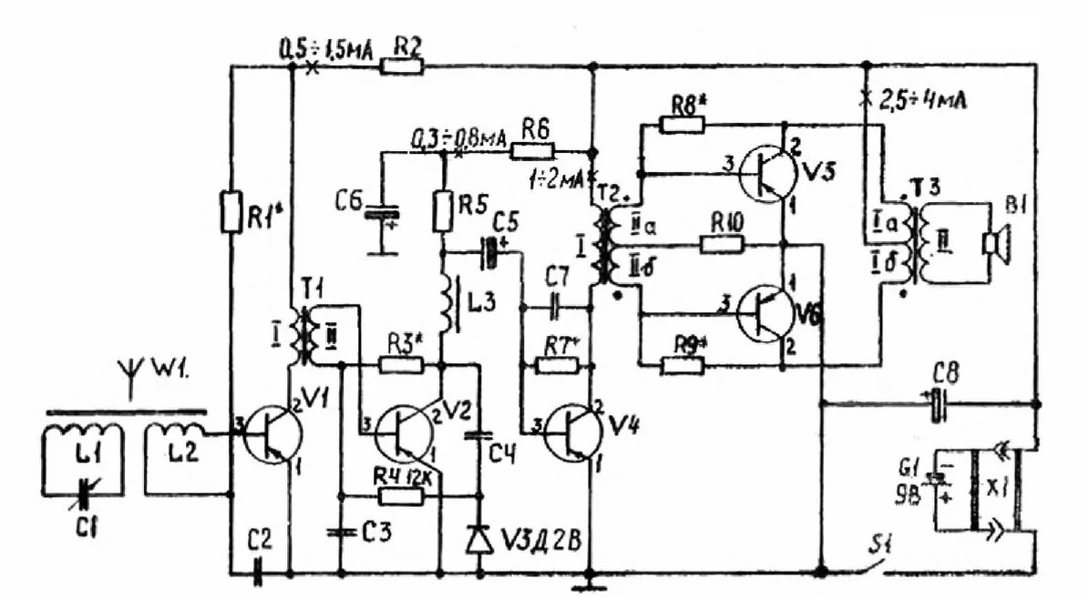

Приёмник "Мальчиш" СССР , 60-ые года.

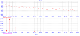

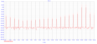

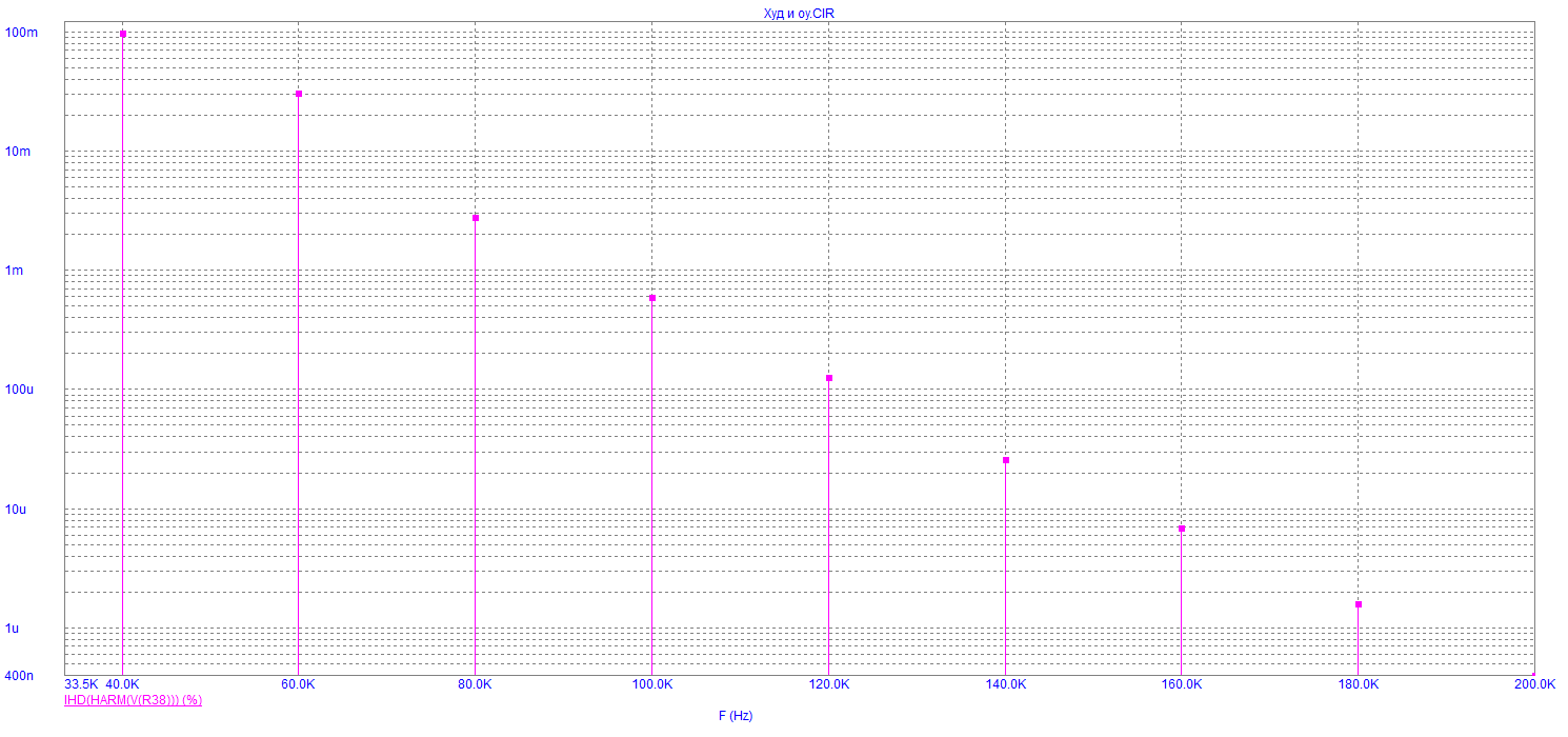

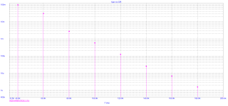

Офигенно читабельный, так читаемый что я нишиша не понял. И никто не понял что это и есть - спектры. _hm_
Что там не понятного ? Ну можно так .ИМД и спектр в фурье.Кг 36м или 0.036 % на номинальной мощности. В капе спектр в процентах .
