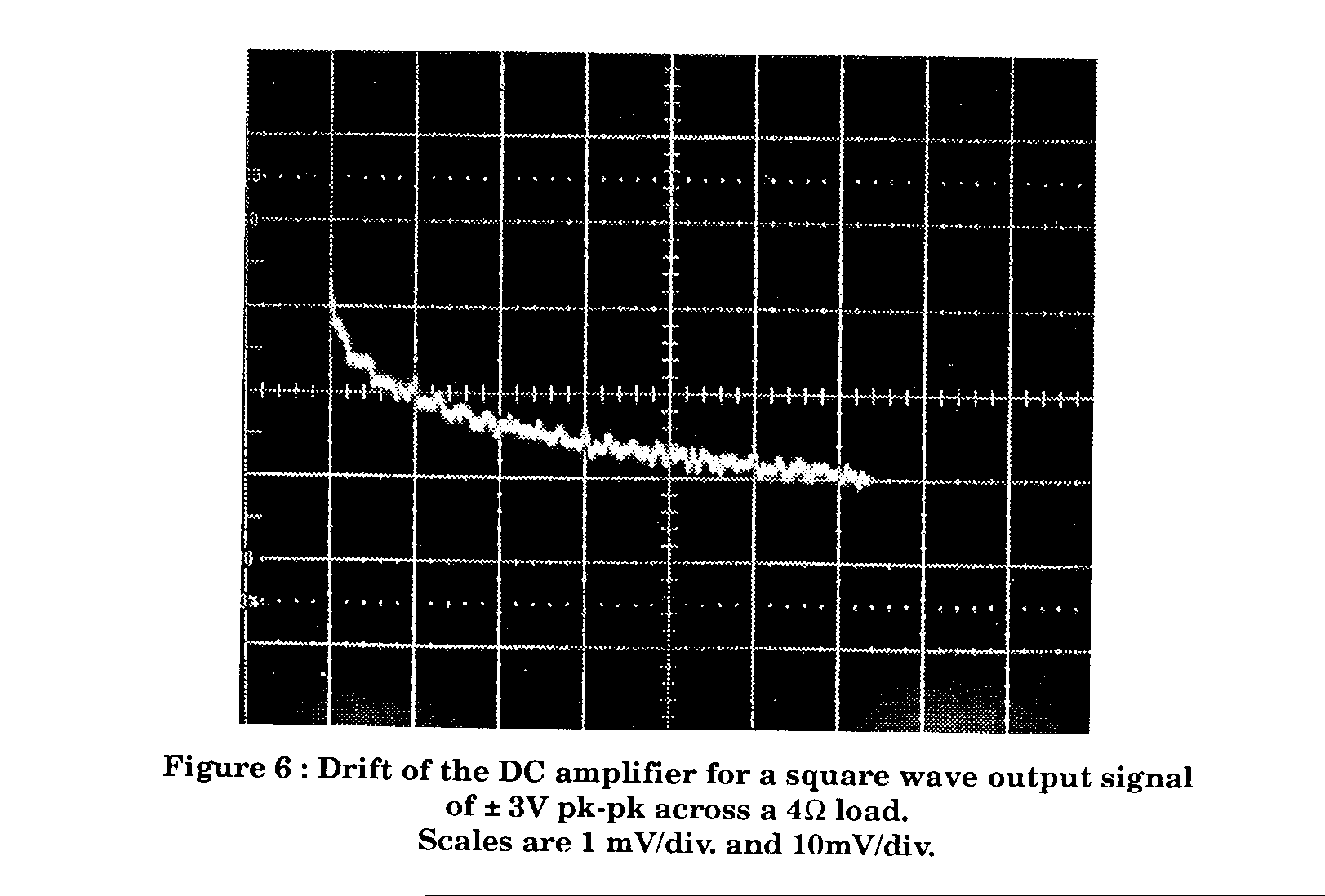

Вес кристалла маломощного транзистора 0,05 мг, если к нему подвести 400 мВт мощности, то он нагреется за 1 сек на 10 градусов. А 1 секунда это 20 периодов самой низкой частоты.
К тому же за 1 секунду тепло уже дошло до поверхности пластикового корпуса и идёт охлаждение.

Неверующим в тепловые искажения полезно будет глянуть на колышущиеся диффузоры динамиков их колонок, играющих слегка и не очень слегка покоробленные виниловые пластинки . С корректорами, лишенными коррекции по понятиям RIAA-78 , валящим всех без разбора ниже 31 Герца. Как пахан сказал.

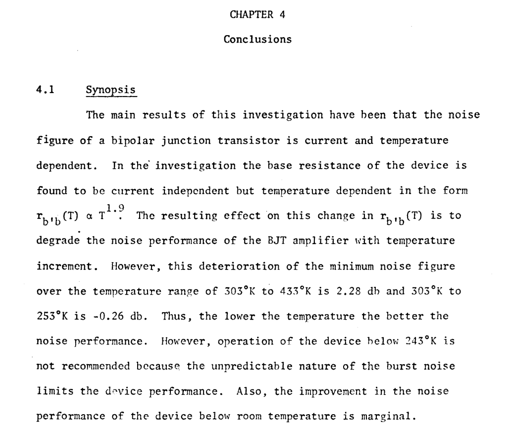

Так вот же из статьи которую выше привёл Vitamir
Тепловые искажения Ежков справочник по схемотехнике усилителей стр 232..236

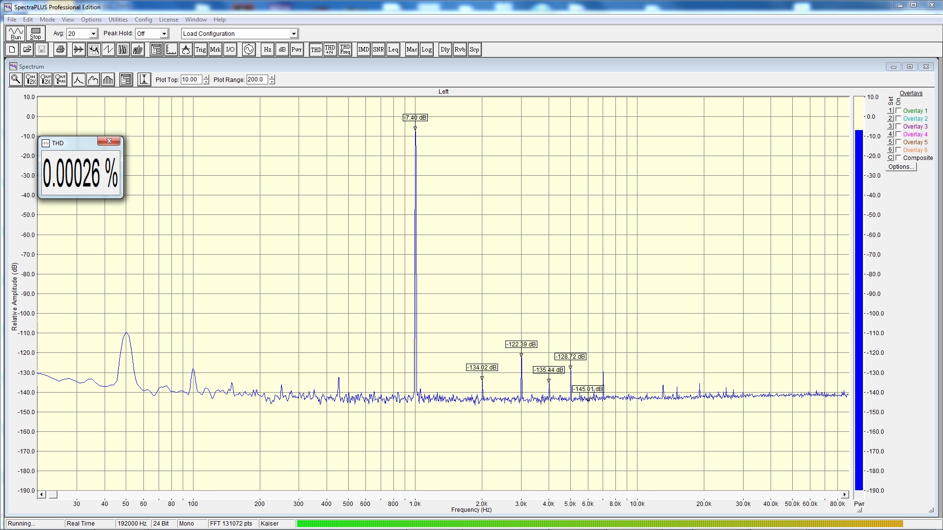

не обязтельно ниже порога. -120дб и ниже. а мы умеем иногда даже -140 дб измерять.

Сколько надо периодов частотой 1кГц, что бы спектроанализатор на карточке мог обсчитать качественно сигнал?
Аби не ставати схожим на одного гіперактивного місцевого рукосуя, прочитайте, як запропонував вимірювати термічнообумовлені спотворення сигналу підсилювачем Gérard Perrot, можливо, так буде більше зиску, ніж від маячні бідолахи пєтрова.
Не очень понятно как и главное зачем ты их отсчитывать будешь?
я измеряю в таком режиме:
Вопрос очень понятный, только внимательно надо прочитать. Я не буду отсчитывать периоды. Я буду смотреть спектр. Вопрос в том. что бы мы подали например N периодов на карточку - получили правильный анализ
Меньше периодов - уже ошибочный. Больше периодов - разультат тот же правильный. Сколько периодов требуется для правильного анализа, без ошибок.
Ферштейн?

нет не ферштейн. Ты не умеешь со спектрой работать? Или у тебе проблемы с головой? Я тебе дал же настройки замера. Включаешь, ждёшь пока устаканится и всё. Какие периоды? Жди секунд 5-10 и дело в шляпе.
вот, замер Рубежа на 1кГц 25 вольт ампл на выходе. Правда, на 16 ом.) Ну такое, тут надо понимать что ЦАП на АЦП выдаёт такую же цифру в процентах.

никак динамические тесты не получаются. меандр подаётся с генератора и никаким спектроанализатором не смотрится, а смотрится осциллографом.
но вообще, ты можешь подать пертовские бурусы и с них спектр снять. чистейший синус! знаешь ли.
