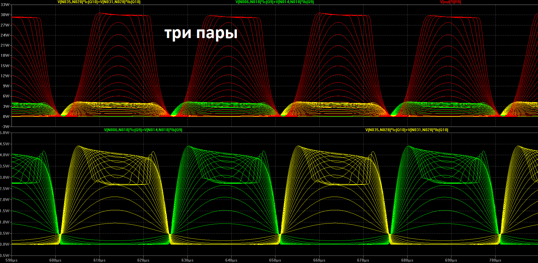

Пришлось взять ТТ с двойкой а не тройкой выходной. И посмотреть как меняется рассеиваемая мощность при росте сигнала, от малого до клипа, и при изменении количества выходных пар. Первые два варианта я проверял в железе, три пары не пробовал. Напряжение питания всегда +-20, нагрузка 8 ом, входное напряжение от 0.1 вольт до 2, усиление схемы 10 крат. Пары собираются на транзисторах КТ815/814.

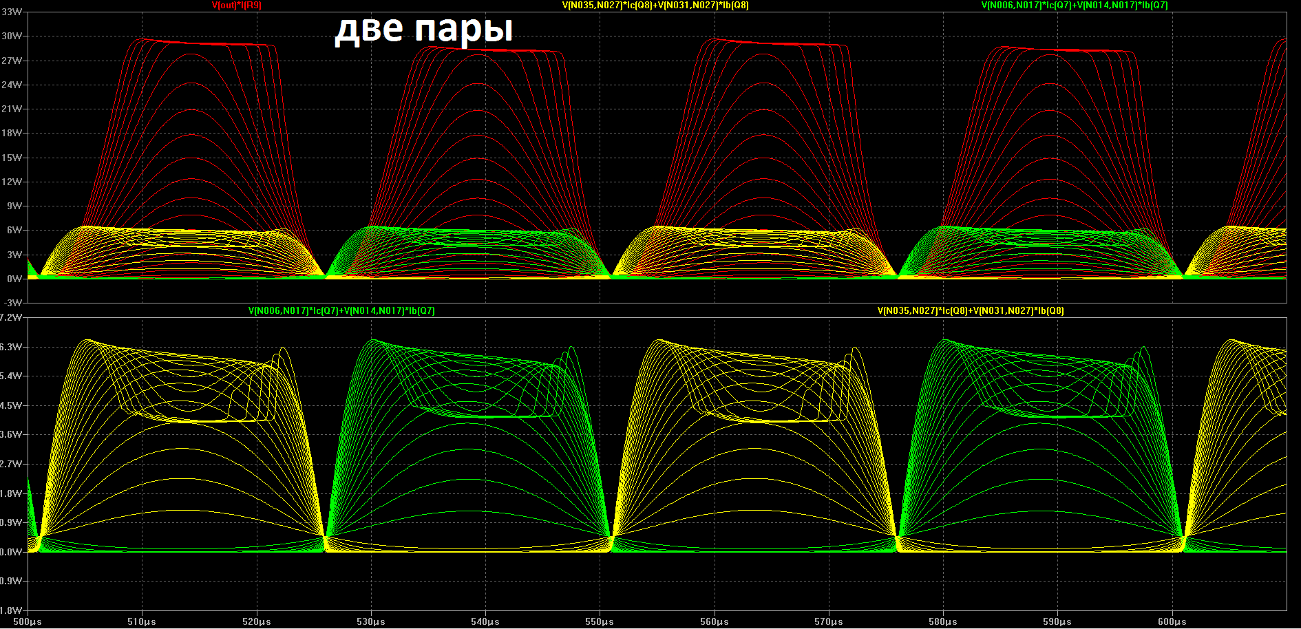

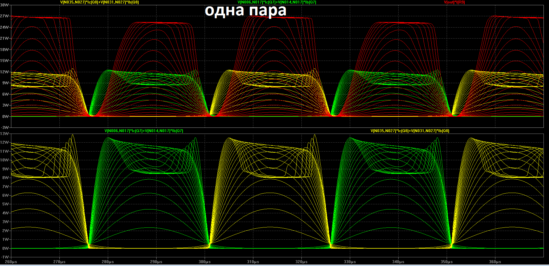

Начнём с одной
На нижней панели- рассеиваемые мощности отдельно для каждого транзистора нижнего и верхнего плеча. На верхней панели красным- мощность в нагрузке, и к ней приложены графики с нижней панельки. Видим что тут мощности для транзисторов превышаются, хотя средняя и не больше чем по дш(10ватт) однако ток тоже превышен вместо макс 1.5ампера через транзисторы протекает 1.8. Значит стоит их заменить на КТ816/817, в данном случае.
две
Здесь транзисторы уже в облегчённом режиме и параметры не превышаются ни при каких условиях, где то на половине ОБР транзисторы работают.
три
Ну, тут в общем совсем всё для транзисторов хорошо.
На 4 ома выходному каскаду из трёх пар тоже хватает мощности, но нужно делать тройку- большим базовым током предвыхода просаживается УН.
Во всех случаях эмиттерные резисторы стояли по 0.47 ом, ток покоя 24 мА.

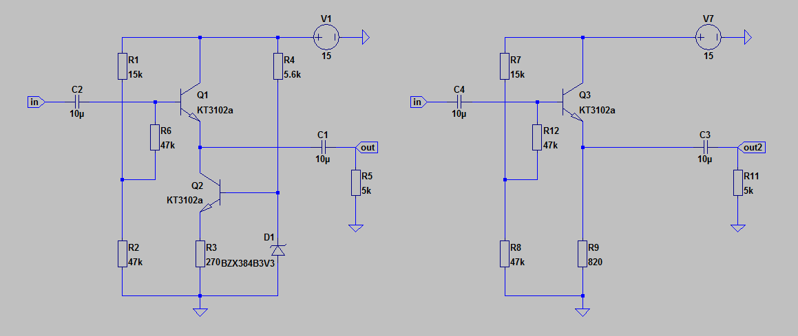

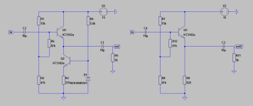

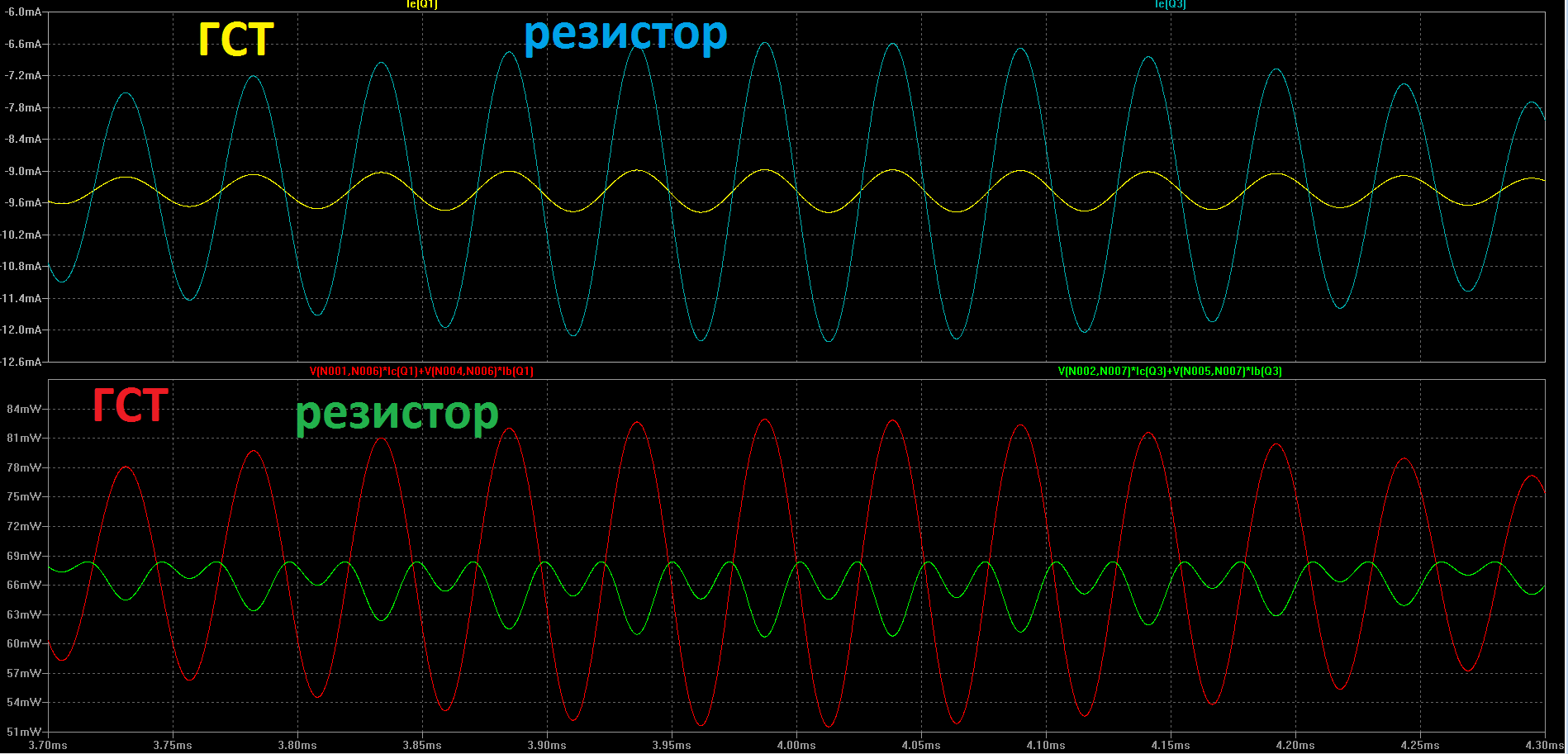

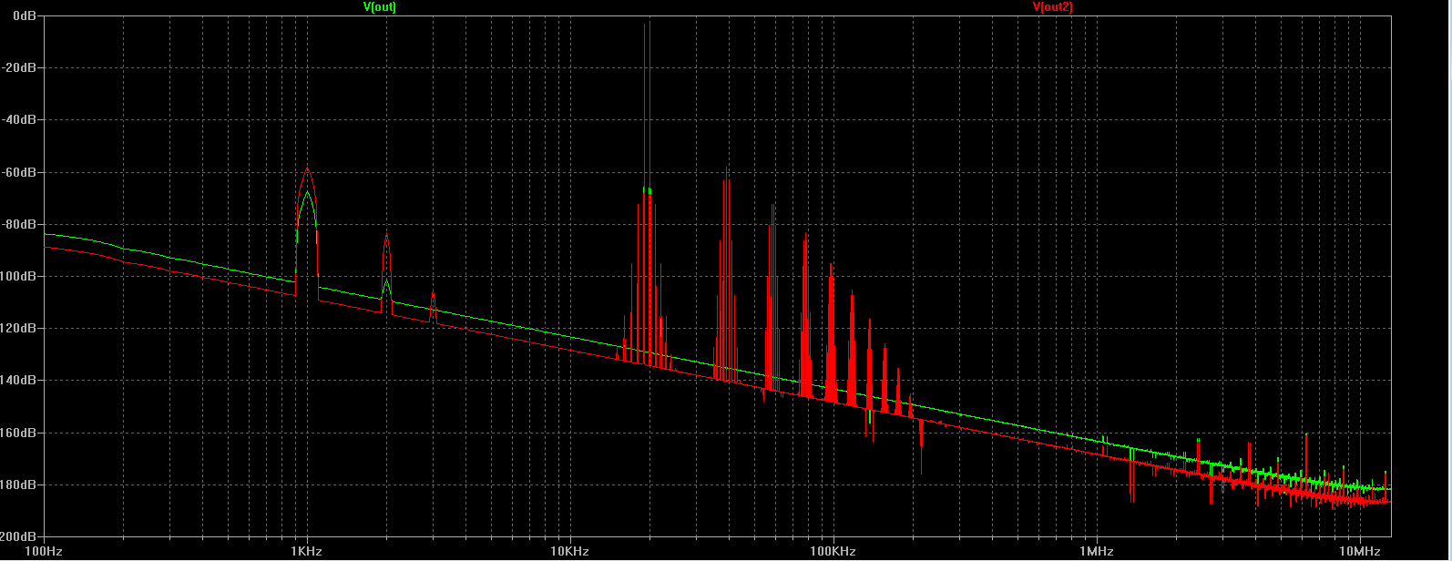

Тут товарищ Бокарёв опять песню про "чюдо резистор" в нагрузке завёл. Чтош. Посмотрим?
Возьмём два повторителя, один с ГСТ в нагрузке другой с резистором. Ток покоя у обоих 9 с небольшим мА, нагрузка 5 кОм.

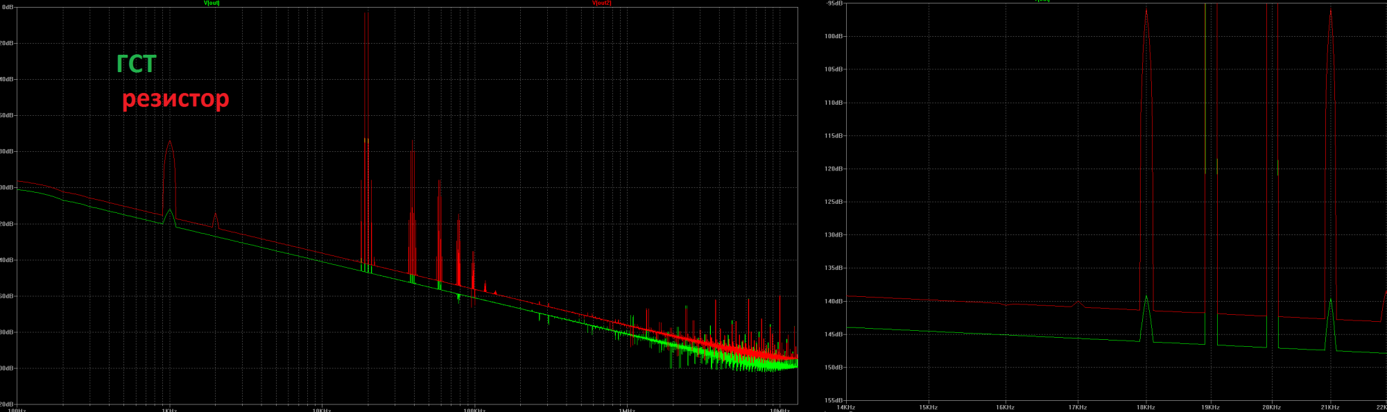

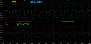

Подадим на вход переменный сигнал, и что видим? Эпюры подписаны по цветам.

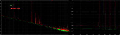

А видим мы что мощность рассеиваемая кристаллом в схеме с ГСТ действительно выше и больше размах. А вот девиация тока в разы ниже. Ибо ГСТ лучший источник тока чем резистор. Чем это грозит? Искажения, на входе 1+1 вольт 19+20кГц.
Разница в искажениях составила около сотни раз, в пользу схемы с ГСТ. То есть она работает в 100 раз лучше и искажает в 100раз меньше.

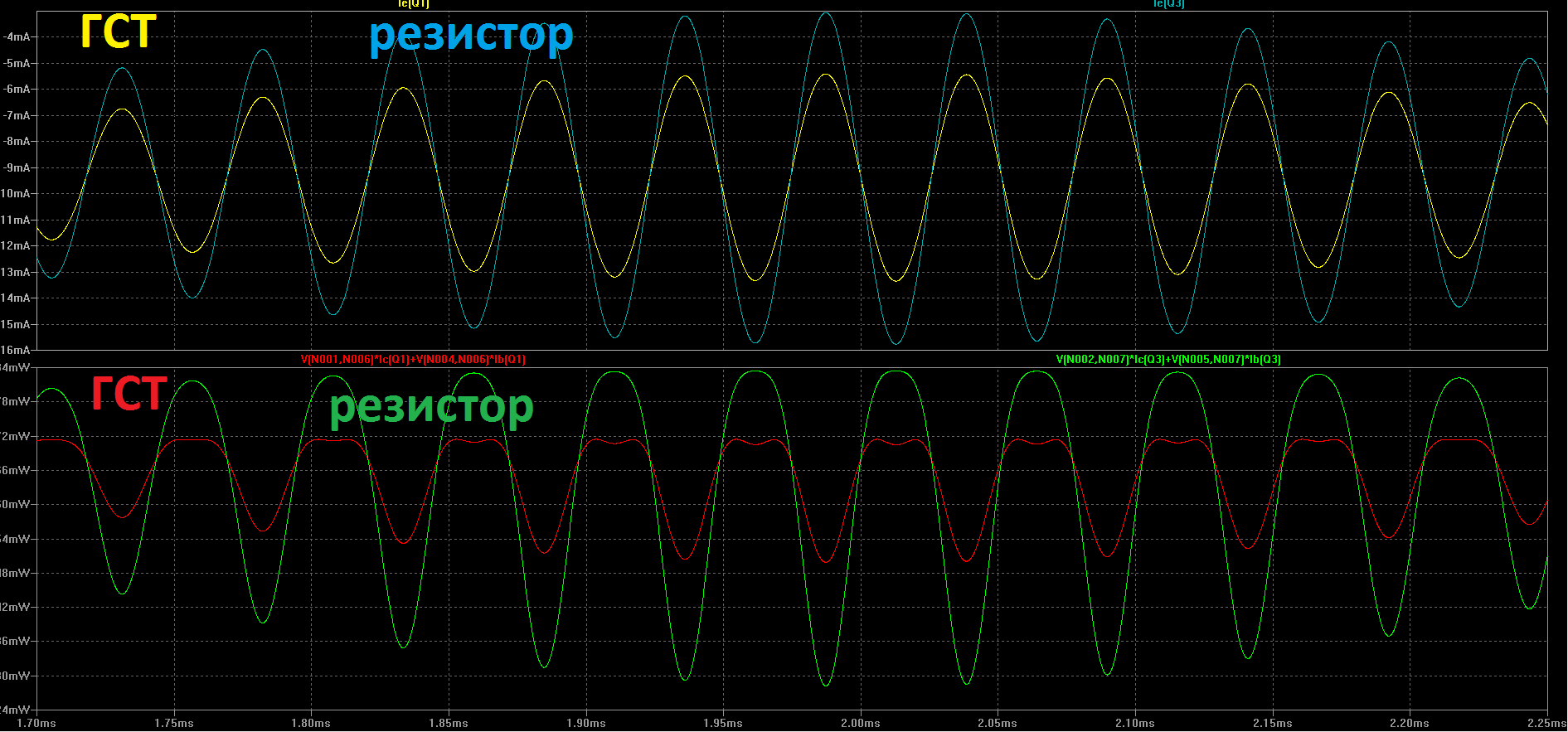

Посмотрим что будет на меньшую нагрузку 500 ом.
Ситуация поменялась. Теперь резистивный повторитель рассеивает больше мощности, но девиация тока опять меньше у схемы с ГСТ. Искажения:
Схемы сблизились по искажениям и всё равно с ГСТ втрое линейнее резистивной схемы.
Отсюда у нас следует два вывода:
1) При нагрузках выше 5кОм имеет смысл однотактный повторитель в классе А с нагрузкой в виде ГСТ. При меньших нагрузках лучше перейти к двухтактной схеме.
2) господину Бочкарёву рекомендуется покинуть данную тему и идти бредить в другое место.

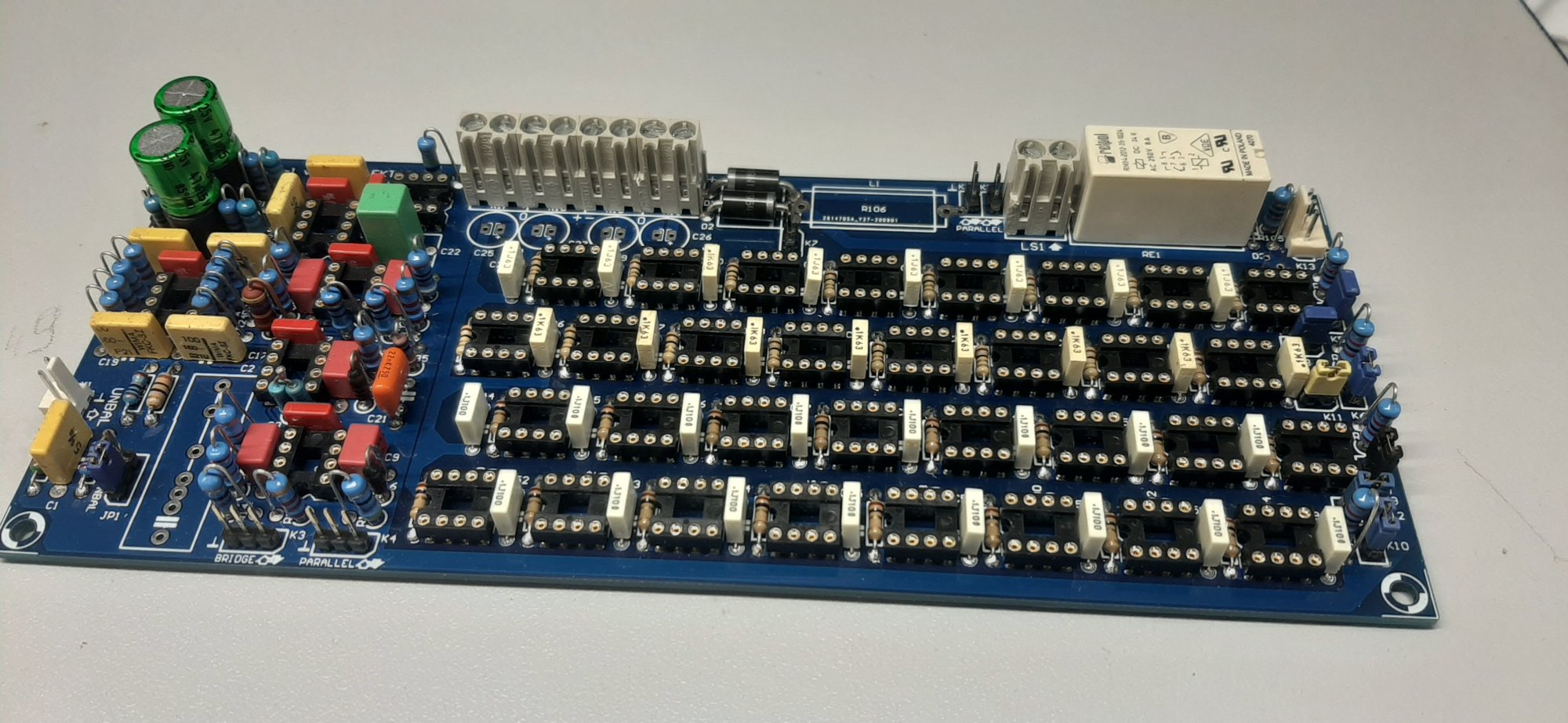

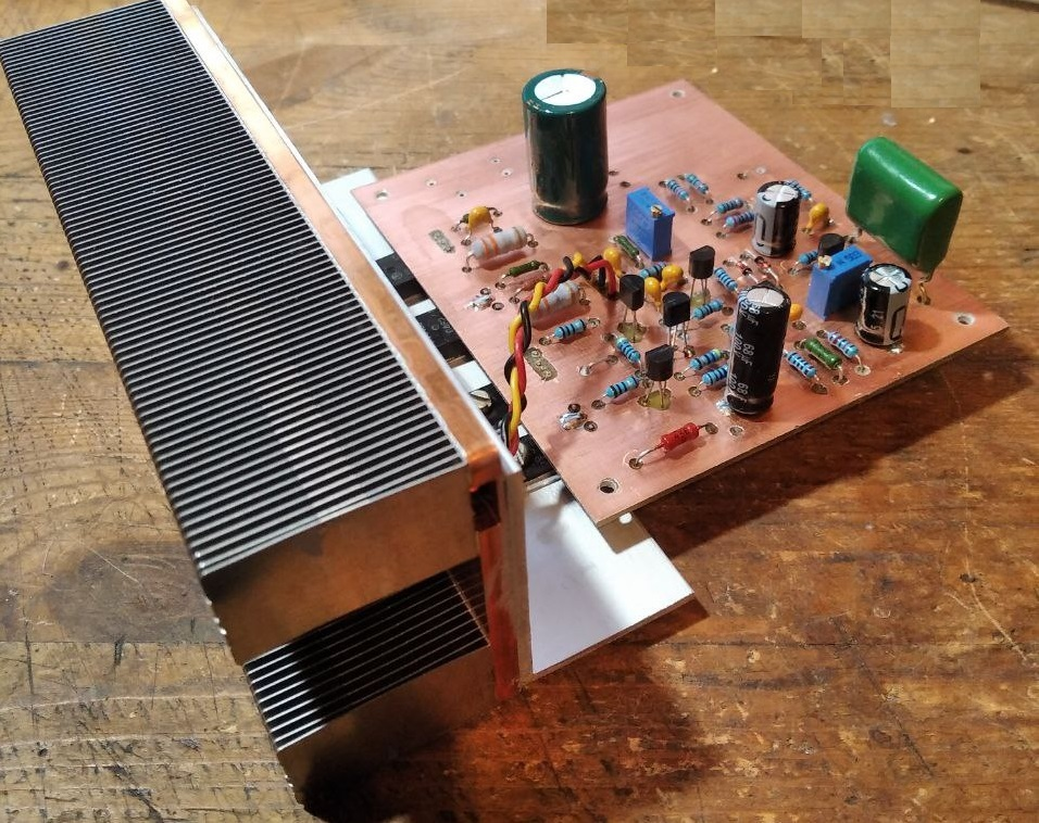

Уже давно вот такие конструкции амоторы делают и всё просто замечательно.
Качество работы достойное. Вот настоящий матричный радиатор. А не первобытные пластинки.
15 Вт. м\схемы у автора почти холодные.

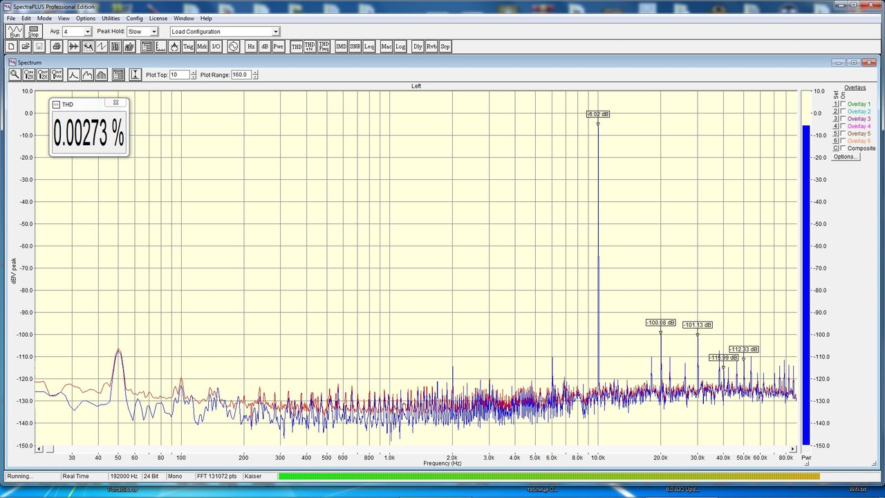

про некие злые тепловые искажения, чего я в замерах не видел.
Да где ж ты их увидишь? Тепловые искажения - результат периодического изменения температуры кристалла,
а изменяется температура из-за девиации мощности рассеиваемой на коллекторе.
Глубоченную ООС сделал? Девиация тока коллектора, а значит и мощности на транзисторах входного каскада - мизерная. В первом каскаде тепловых искажений нет.
Искажения остальных каскадов, и тепловые, и холодовые давятся на сколько? - Правильно, на 100 дБ - в 100000 раз.

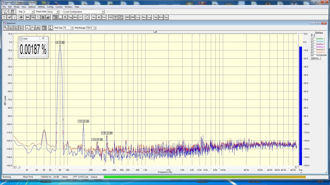

Искажения в Белом драконе , первая картинка 80Гц вторая- 1кГц. Чёт тепловых искажений не видать. А должны быть. Должно быть на 80 герцах больше чем на 1000.
Как говорит Жуковский, поиски сердца в заднице- продолжаются.
Спор совершенно не о конкретных радиаторах, а о методах уменьшения колебания температуры кристалла от именно реального-музыкального сигнала.
Ты картинки так и не глянул? Ладно, чисто гипотетически. Твои "теловые искажения" а равно как и просто искажения любых каскадов зависят сильно от девиации тока протекающего через транзисторы.
Поэтому, поставь три пары- уменьшишь девиацию втрое. Искажения во сколько раз- не знаю. Зависимость может быть нелинейной.
очки одень и погляди. верхние панельки.
