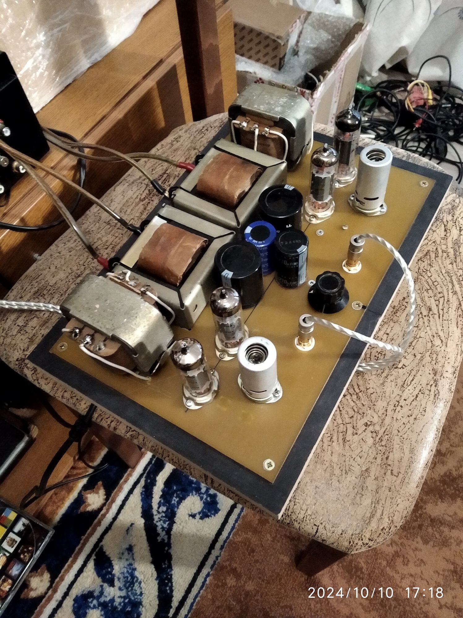

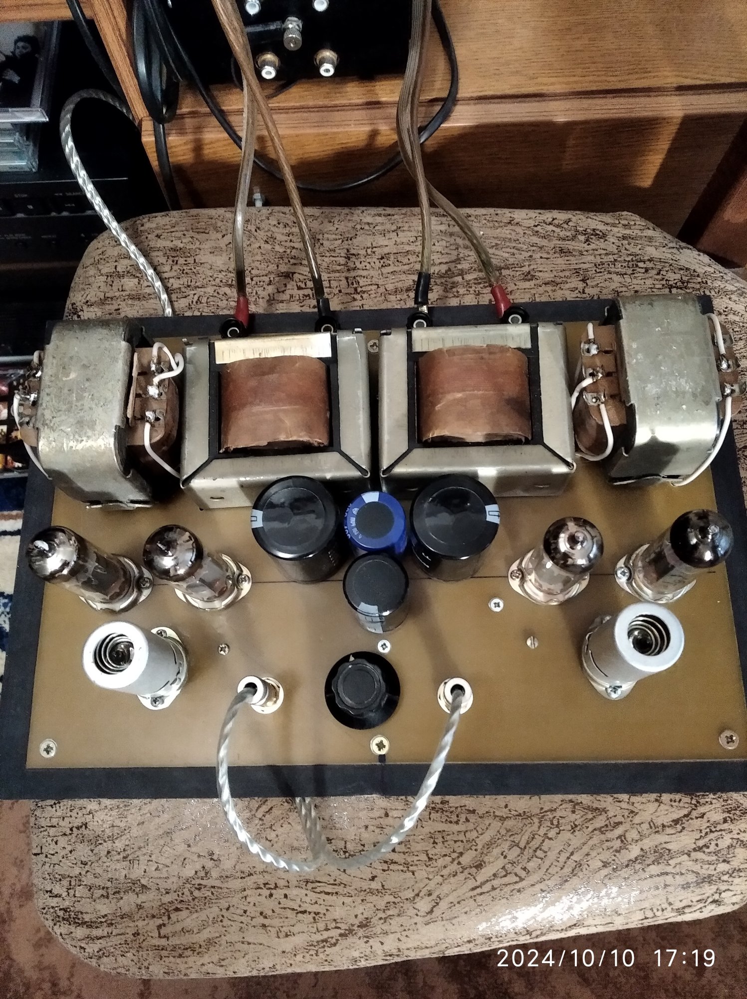

Вы как бы правы.Только тут такое дело.Занимаясь в школьном возрасте лампами,но свернув на транзисторы,много лет перебирая чужие или сочиняя свои схемы, почему-то не испытывал той прежней радости от звука,который дарили лампы.И вернулась она именно с ламповой схемой,из прошлого времени.Удивлен был сильно, велико было несоответствие примитивной схемы и живого звучания ,с правильной передачей важных,но утерянных со временем нюансов звучания.И сейчас,сочиняя для полноты жизни разные схемочки,понимаю,что дотянуться транзистору до лампы как Саша Резвой говорит,во-первых,невозможно,во-вторых,очень сложно. Или очень дорого.Хотя,если постараться,можно и из лампы сочинить звук дорогого транзюка. Все можно.
Добавлю вдогонку,что из сочиненного недавно два устройства крепко порадовали,одно из них пушпулл на 6П14П с трансами ТВЗ1-6,подарком от самого Олега Чернышева .Получилось быстро и звучно с мизерными затратами. Завтра будем слушать в другом городе, в достойной системе.
    649.7 KB · Просмотры: 102
    672.6 KB · Просмотры: 102

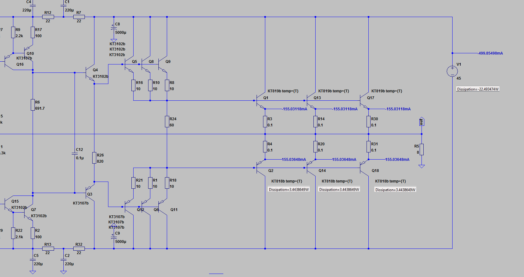

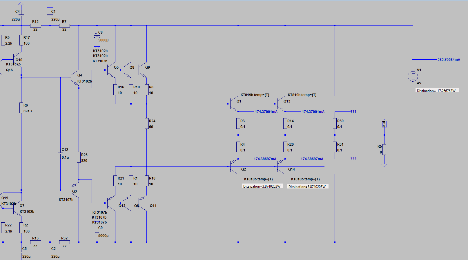

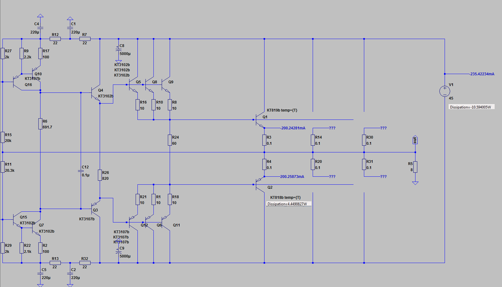

Давайте глянем как оно вообще работает, и куда девается внезапно "тепловая пос" на отдельных пластинах. Тем более что я Игорю обещал , и оказалось всё немного сложнее чем ожидалось.)
Итак , возьмём схему "Сверчка" нашего величайшего инженера современности, выставим транзисторам выходной пары ток покоя 200мА, расставим датчики на эмиттерах и заодно на источнике питания:
Запомним, одна пара , ток покоя 200мА, мощность рассеяния на транзистор 4.4 ватт, потребление схемы в режиме молчания 10.6 ватт, ток покоя всей схемы (привет Игорь!), равен 235мА.
Поставим ещё одну пару:
Ток покоя на пару упал до 174мА, мощность рассеяния на транзистор упала до 3.8 ватт, потребление схемы в режиме молчания выросло до 17 ватт. А ток покоя всей схемы вырос до 383мА.
Добавим ещё пару до полной красоты:
Ток покоя на пару упал до 150мА, мощность рассеяния на транзистор упала до 3.4 ватт, потребление схемы в режиме молчания выросло до 22.5 ватт, а ток покоя всей схемы вырос до 500мА.
Ну а теперь про некую "тепловую ПОС". Видно что при добавлении пар ток покоя на каждую не остаётся неизменным а несколько уменьшается из за чахлого предвыхода, значит и на транзисторах рассеивается меньше мощность. И радиаторы всё холоднее и холоднее, что же это значит?) :unsure: Чтобы ток был неизменен его надо подстраивать, чего наш дружбан СТТЛ конечно же не делал. В итоге для простого и понятного явления он придумал идиотское определение назвав его "тепловая ПОС" и гордо пошел срать кирпичами де "вы всё врёти, я великие!".smile_1
Специально для упырей непонятливых "отрицательная мощность и ток" на источнике питания не значит что схема охлаждает пространство, а обозначает лишь направление тока._neuchi

А как раз ты ошибаешься немножко. Нормально будет эта штука звучать из за малой глубины оос в только пределах тока покоя.
Но, как грится, давайте же определим?)
На самом деле я преувеличиваю, она нормально звучит итак. И всё же, поищем разницу между А и АБ.

Я ничего и никому не кручу. Мне вообще похрен, мои схемы люди давно паяют уже. Правда есть нюанс- сначала я паяю, почти всегда. Окромя схемы "Простора". Но она не чисто моей разработки, а идея вообще была Жуковского.

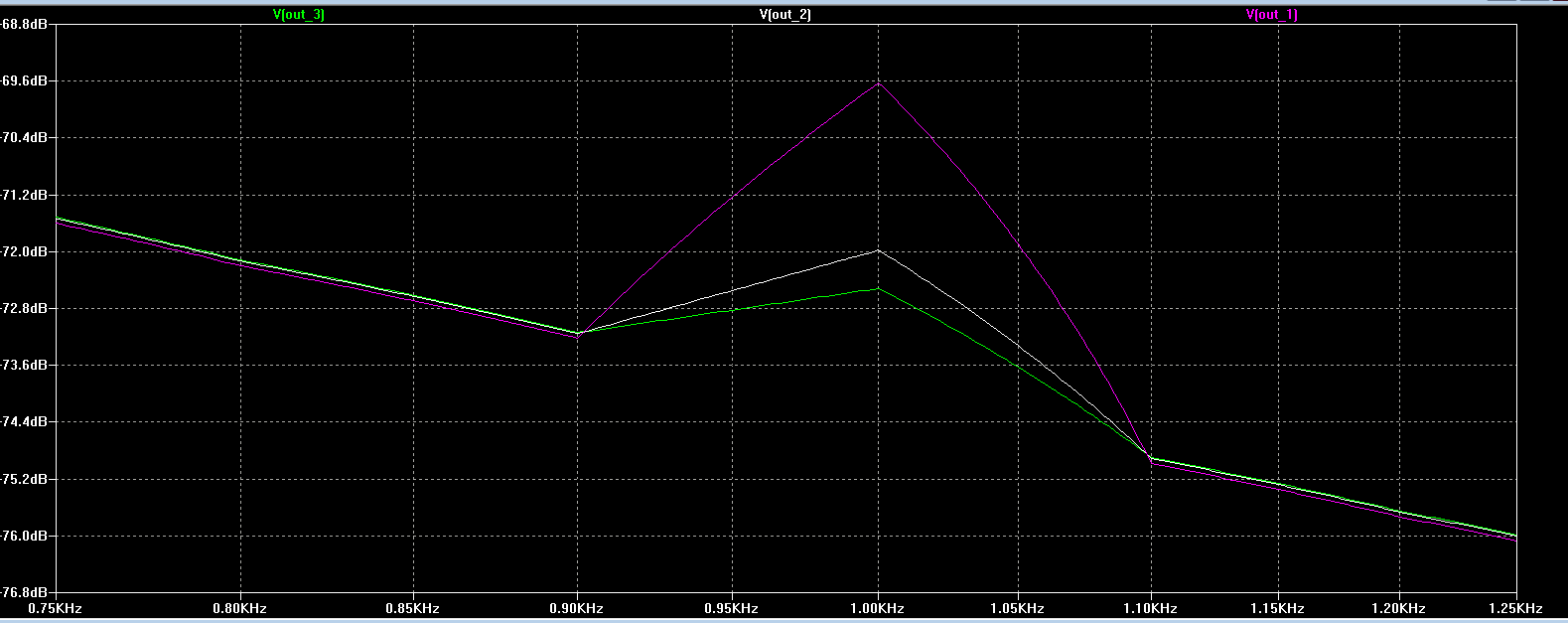

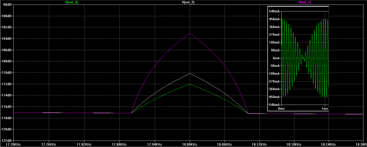

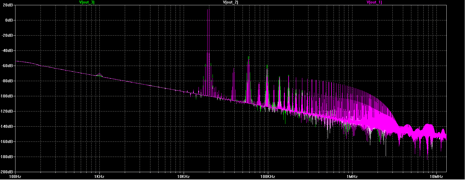

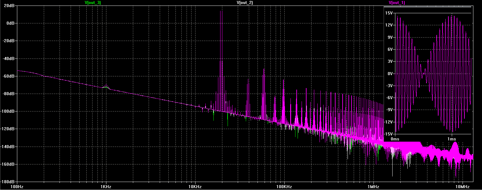

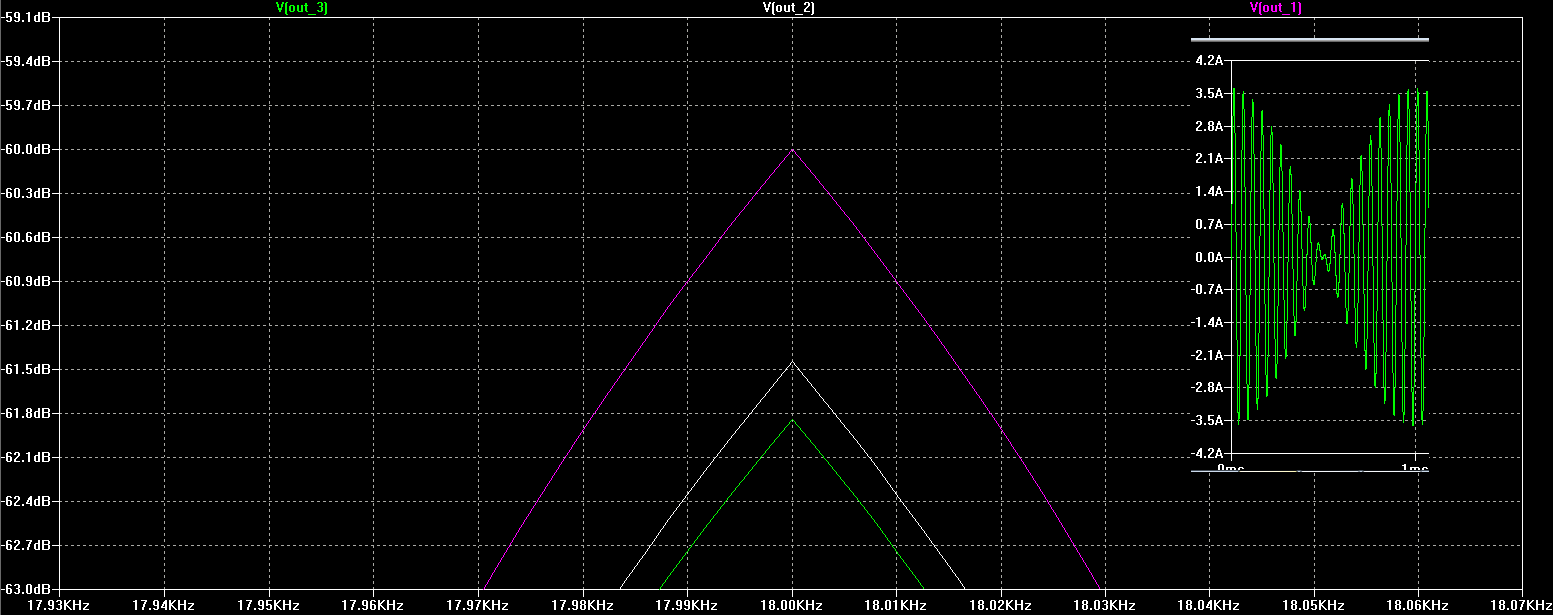

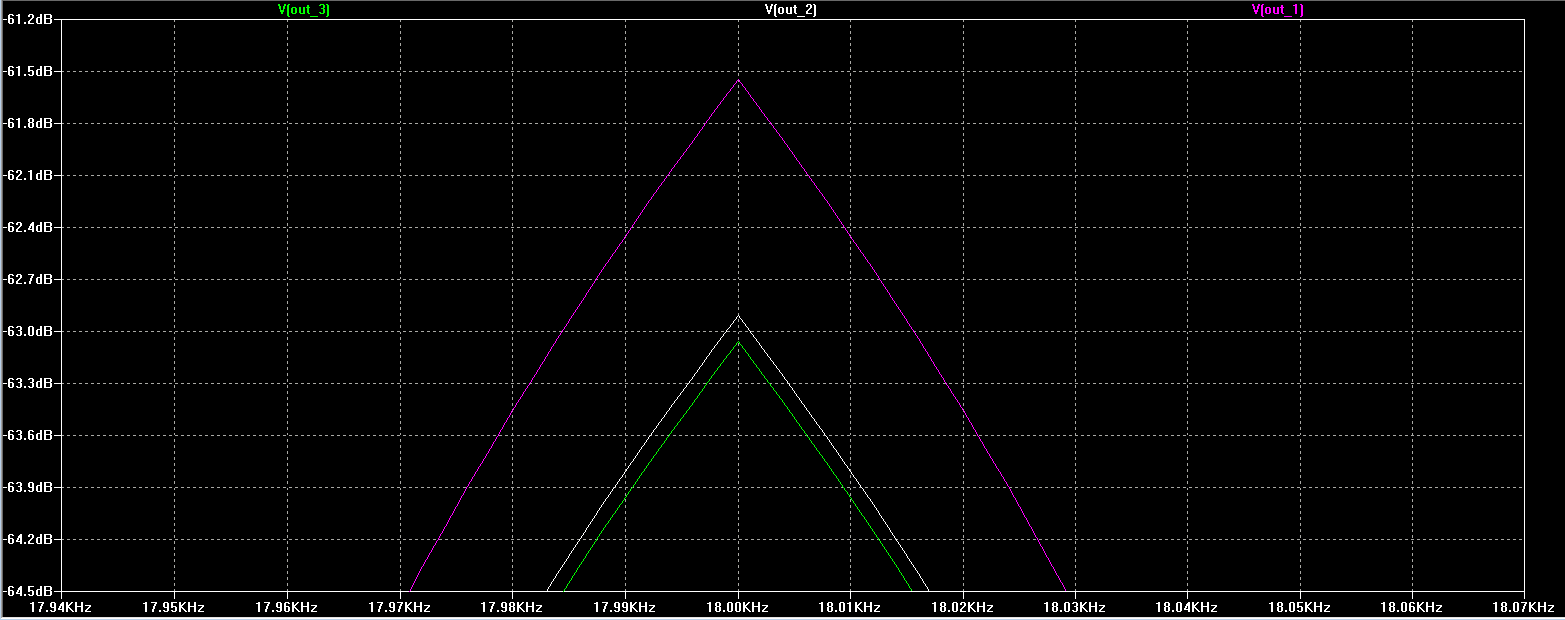

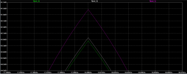

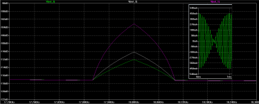

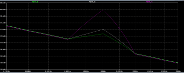

Сравним как оно.
На малом сигнале.
на большом сигнале
В общем и целом две или три пары разница не велика, и обе лучше чем одна. Открытие!! Правда только в этой схеме, опять таки с её жухлой ООС. На большом сигнале глубины не хватает уже совсем.
А вот разницы между классом А и АБ - почти нет. Как то так получилось. Ну как нет, на малом сигнале около 10дБ.
Зачем тогда схемы симулировал?
Я схему взял из архива.

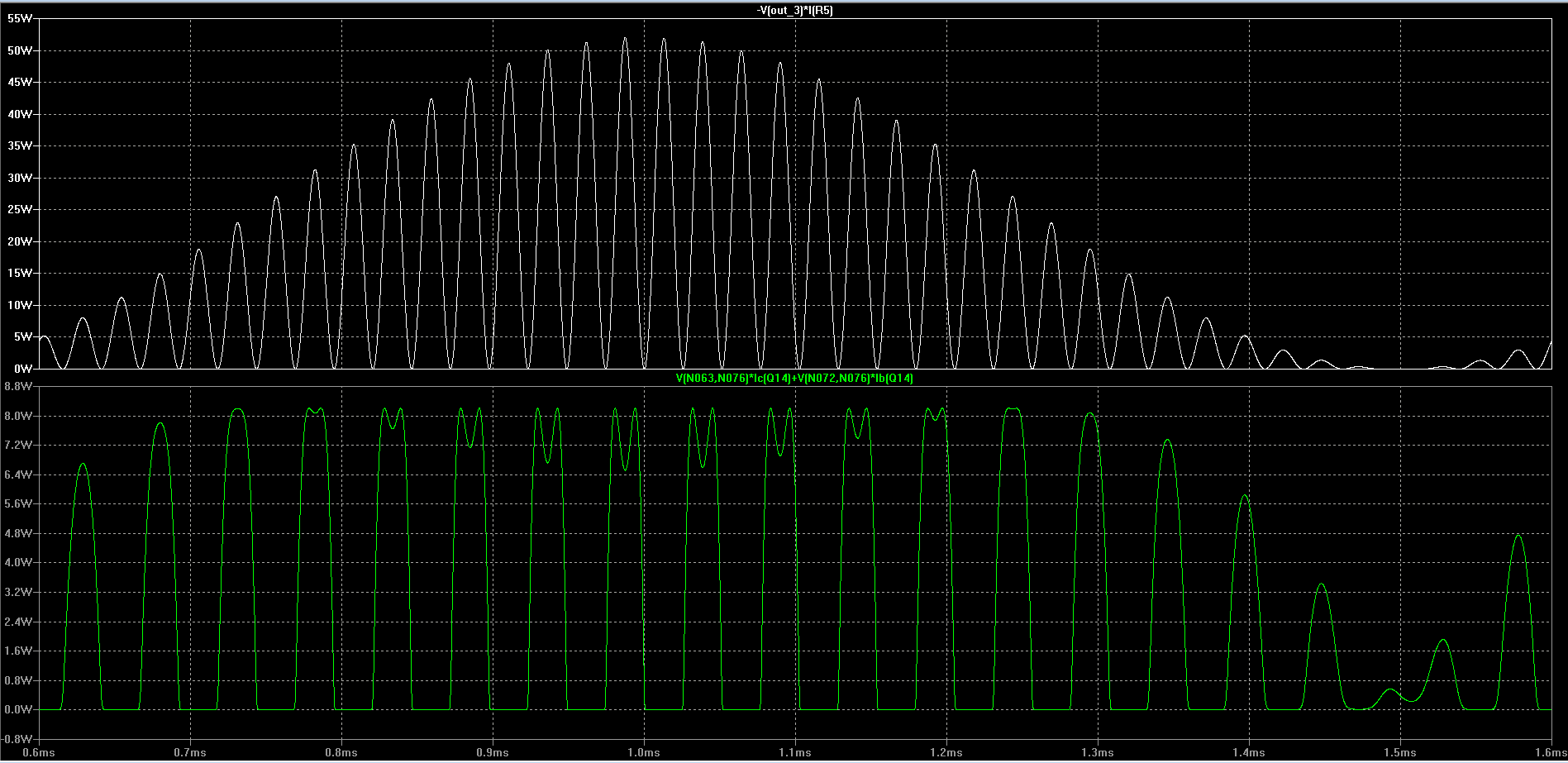

Ну а раз выяснилось что класс А в этом случае нам не очень помогает, выставляем оптимальный для этих транзисторов ток миллиампер в 50 и мерим.
ближе 19+20 "юбка"
палка 1к
В общем вердикт такой у нас получается- при питании 45 вольт тройка явно избыточна, две пары на выходе- идеально. Ток покоя в 200 или даже 400мА ни для каких целей тут- не нужен, хватит и 50мА.
Применив транзисторы средней мощ-ти что получится с тремя парами? Мощ-ть то поделится на 3штуки в плече, 6 штук в конструкции.
А распределение тепловой энергии на стандартном радиаторе с 6 транзисторами намного лучше чем с 2я штуками есно. КПД радиатора значительно увеличим.

Работать - будет. Но питание лучше чуть снизить до 40 вольт. Вот на двух третях громкости мощность в нагрузке 4 ома и мощность на каждом транзисторе. Впрочем, подобный опыт я уже в железе проделывал, ТТ с питанием +-15 вольт и двумя парами БД139/140. Вполне рабочая схема.
Искажения чуть выше по отношению к мощным кувалдам но ток покоя всего 20мА на пару и питание снижено.
