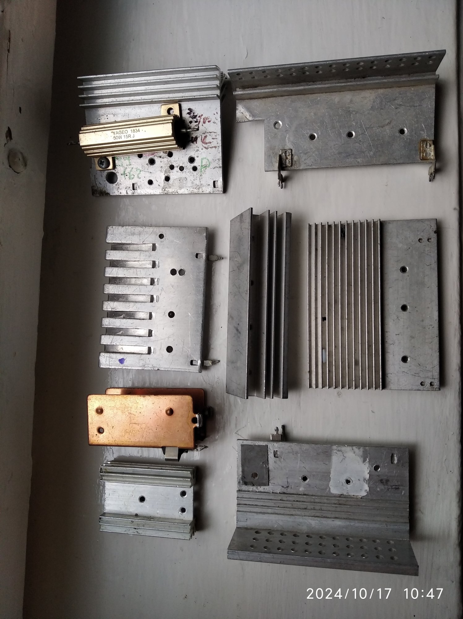

В макете проверяю работу транзисторов на сопливых радиаторчиках от блоков питания компа, там удобные отверстия с резьбой, две секунды- и включай, сразу ясно, что там по теплу . И сгореть не успеет, отдаст тепло в люминь. Но и там толщина подошвы под 5 мм+ ребра с края. .
Не фольга. А супервариант- медные радиаторы от телеков .

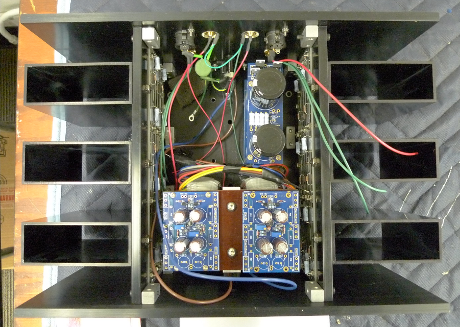

Это фото усилителя Пасса, класс А, конструкция рабочая. Я не предлагаю конкретно делать именно так, показал как концепт - профиль на пластине, закрепленный саморезами. Толщина пластины, профиль - какие есть под рукой. Если нет сопливых радиаторчиках от блоков питания компа _da
Самое простое решеение это кулер от 478сокета,с питанием 5в и термоконтактом включающим при 100гр на 12в,дешево и эффективно даже для Худа пойдет
Случай,когда без сопливых не обойтись
Я тоже ими пользуюсь, и процевые/чипсетовые тоже есть. Но они все эффективно работают только с обдувом. У каждого свои тараканы, я вот считаю - карлсонам не место в аудио. Только для макета, если. Имхо.

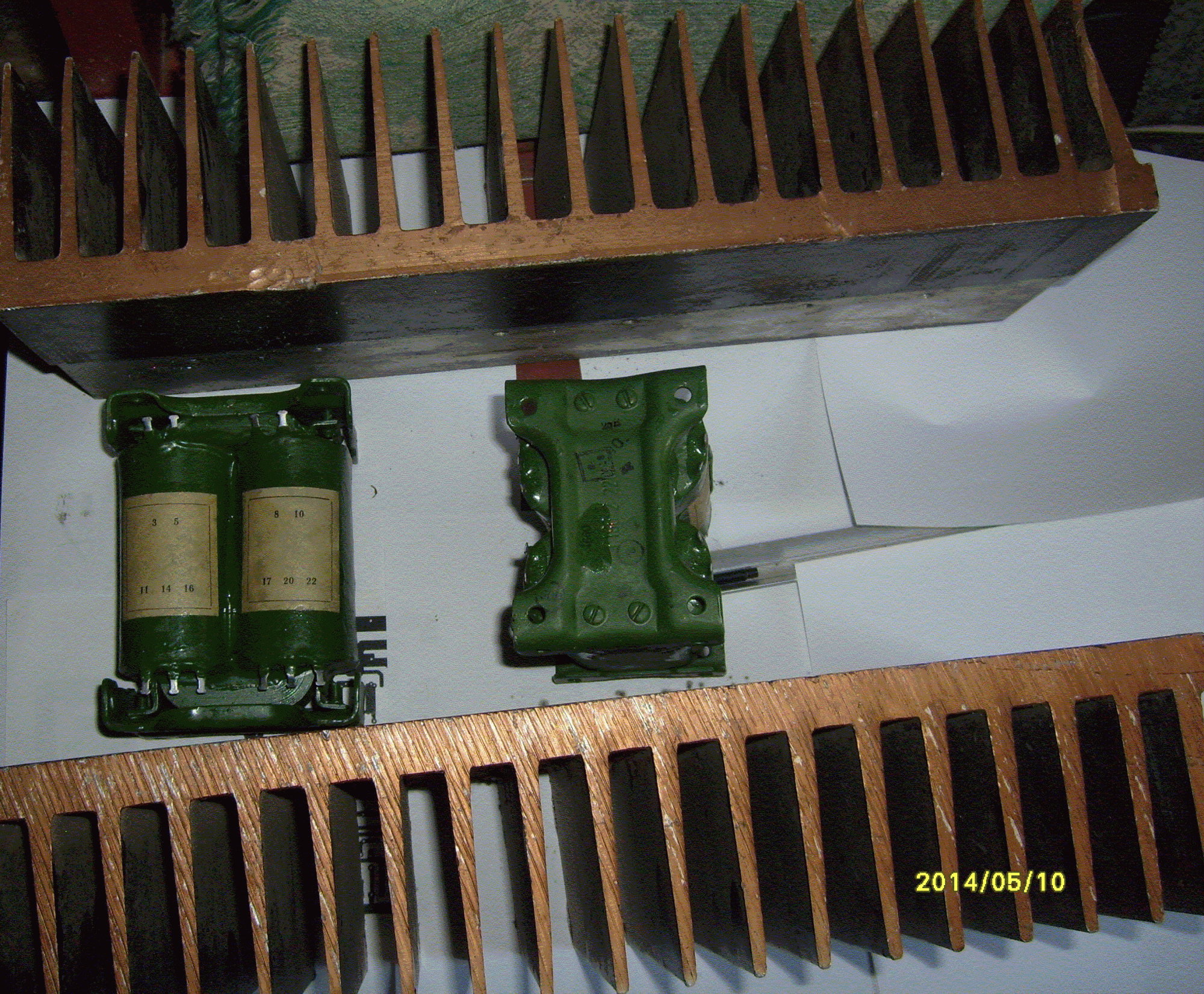

лучше такие радики и планарное расположение плат .Маленькие трансики 200ваттные
