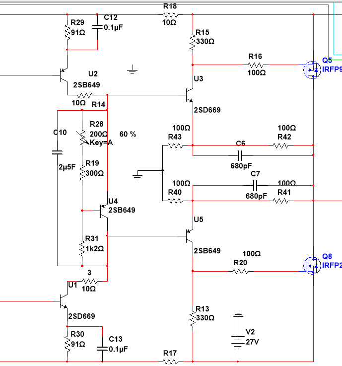

Допиливали (ускорение) на Веге (Факел, Серый мышь), "народные" горизонталы. ТП 190мА. На 1Вт и 50К Кг 0.002%
649 почти не доставаемы (оригиналы), пары я не подобрал (из кучек), забил (плохо делать не умею). Ланзары так и валяются (автозвук), избавиться бы надо (хлам)
Беда 818-819 в лихом росте сквозного тока выше 200 кГц, чего у Тошибы нет и на 1 МГц, не говоря уже про обвал беты как на малом так и на большом токе эмиттера.

Кстати про выходные повторители. Все попытки применить выходной каскад на комплементарных повторителях , не охваченных ООС, дали откровенно дрянной звук, хотя с точки зрения осциллографа с сигналом все нормально .
И стоило применить неглубокую ООС , как получился гибридник с отменным звучанием и достойными параметрами. Причем, только лампа позволила получить настоящий звук, микросхемы и транзисторные каскады, как сказал коллега. параллельно занимавшийся этой темой, не пускают звук. С чем я совершенно согласен.

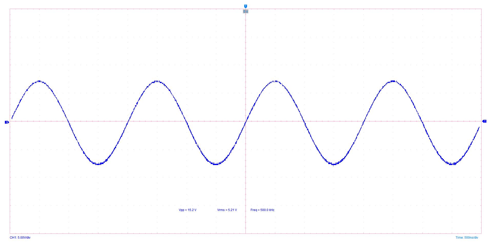

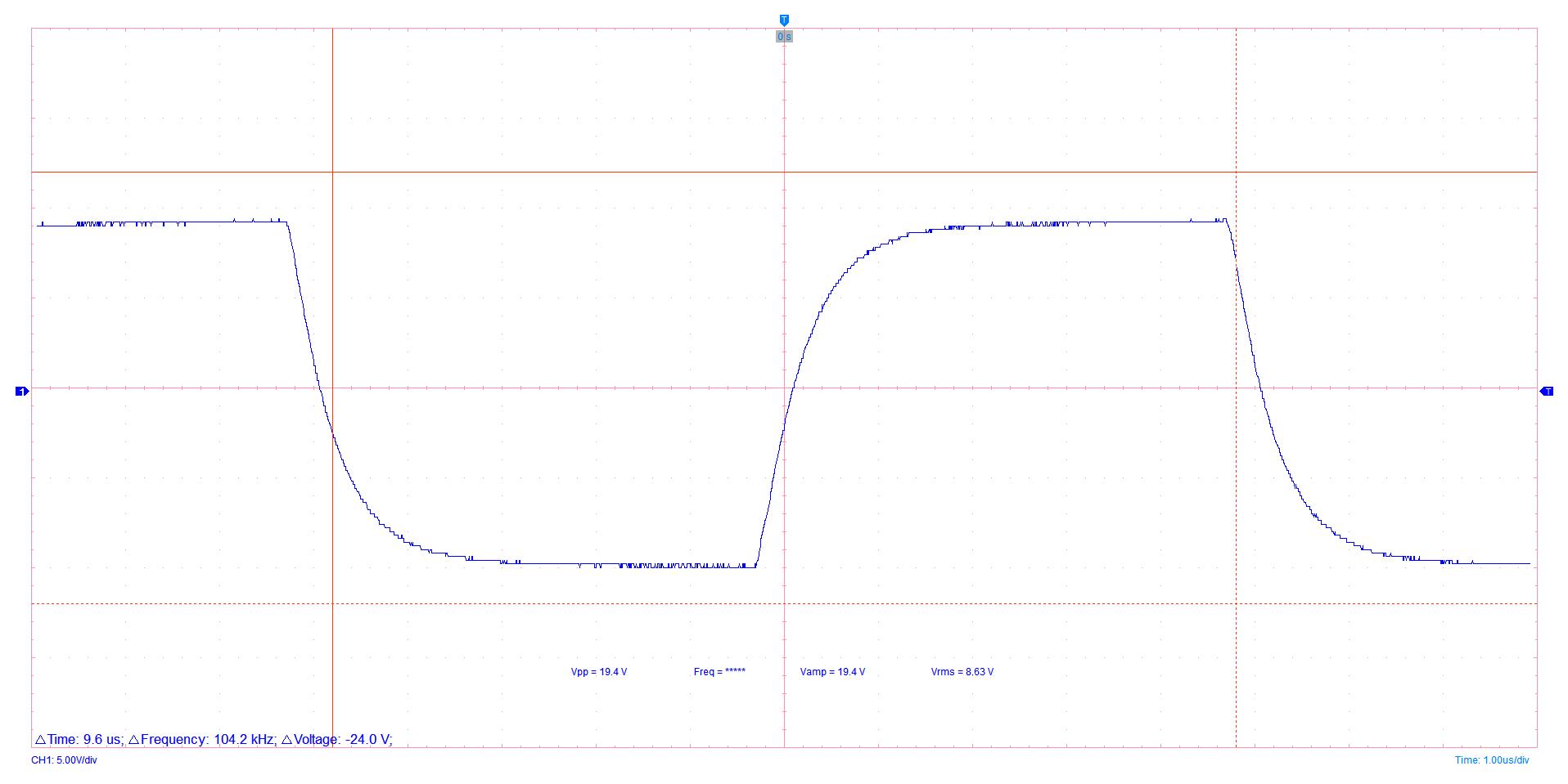

Дракон и синус 500кГц:

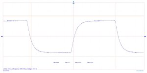

Дракон и меандр 100кГц:
на выходе 818/819 одна пара. и что? сгорели? так нет, вон у меня обе платы исправные лежат ждут когда я их куда нибудь поставлю.

Могу в симуляторе показать, могу послать на три буквы - к СЛА. 6 МГц на 818/819-х.

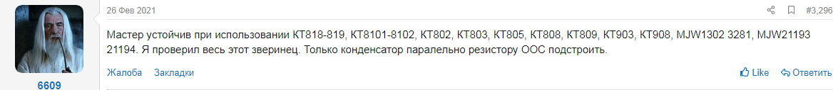

ну вот и правильно. но ничто не мешает коррекцию настроить на 818/819.

Ставь хорошие транзисторы 5198,5200,3281 с бэтой более 140 и не нужно по три пары лепить ну еще если нагрузка 4ом,можно две пары поставить при не глубокой оос
